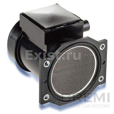

Пришло, похоже, время пройти по проторенной дорожке… Проблема отката по топливу из-за максимальной загрузкой форсунок при 5500 об/мин навела меня на подозрение о неправильном определение смеси. Родные считалки воздуха крайне не надежны и рекомендованы менять чуть ли не раз в 15тыс.км. Так же ниссановский маф более точен и способен увидеть больше воздуха для большей мощности.
Не стал морочится с поиском с разборок оригинального мафа Nissan 22680-30P00 т.к. цена пожар да и б.у. расходомеры лучше не брать, купил новый аналог Bremi 30193.
Результат порадовал. Разгон стал "бодрее", наддув стабильнее, максимальная загрузка форсунок 87%. Всем рекомендую данный мод.
P.s.для этого мафа нужен патрубок на самку меньшего диаметра, т.к.оригинальный МАФ больше

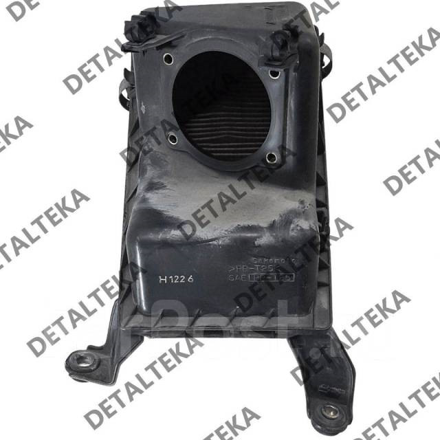

А каким переходником к корпусу воздушного фильтра посоединил? Есть может какой-то корпус, который подойдёт под него?
Стоковый подошёл
Такого плана стоковый?

А я всё с этим BREMI сомневаюсь, там ведь фишка другая, но смотрю ты так воткнул.Один с разборки взял 22680-16V00, но не пошёл, там 5 контактов, всё равно заводится, едет неплохо, но при сбросе газа глохнет.Второй какой то китайский взял без опозновательных знаков, ни хрена.А вот ты чей взял?Китай или на самом деле Германия?Опиши особенности, может есть какие то подводные камни.

Эх… Думал нашел замену своему Мафу, заказал такой же датчик Bremi 30193, а он оказался меньше в диаметре примерно на 11мм(( Двигатель у меня ej20k номер родного мафа 22680аа271
Так и есть, этот немного меньше! Придется короб сверлить и патрубок от 20g мотора ставить

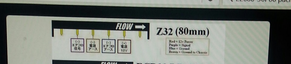

Можешь написать цвета проводов и подключение их по буквам, нет времени ехать к спецам, вполне сам смогу воткнуть
Цвета проводов м.б. разные, рекомендую самому определить где какой и подключить как на схемке ниже
Можешь проконсультировать по подключению
Могу, но если в электрике вообще не шаришь, лучше сам не делай, можешь сжечь мозк!
какие вопросы?
У меня 4 провода у тебя вроде 3
Как оказалось у меня тоже 4:)
В твоём случае надо определить тестером какой +, -, +сигнал и -сигнал. Затем откусить родную фишку и посадить провода на новый МАФ согласно схеме. 2-минус, 3 минус сигнал, 4 плюс сигнал, 5 плюс питание
