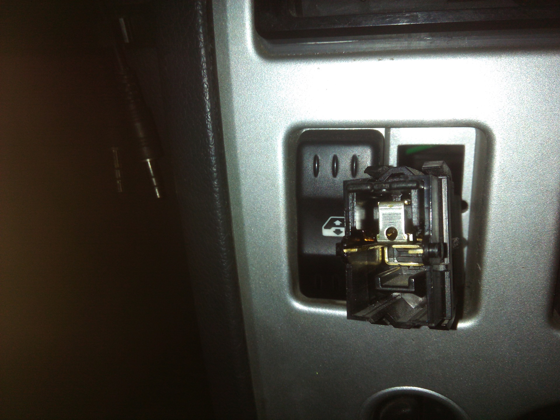

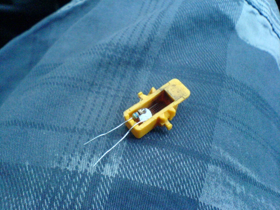

Сгорела у меня очередная лампочка в кнопке, на этот раз обогрев заднего стекла. Найти лампочку-диод с впаянным резистором не смог, купил "сборку" за 50р, где диод стоит на плате на 6 ножках, а резистор припаян с обратной стороны, между ножек. Брать такую "лампочку" не хотел, поскольку плата была слишком габаритной. Но выбора не было, взял одну на пробу, обкусал лишний стеклотекстолит c 3х сторон бокорезами и запихал в желтый плафончик, что стоит в кнопке, вместо штатной лампы (полярность усиков проверить заранее!). Кнопку поддел снизу отверточкой и вынул из панели. Осталась одна лампа накаливания в кнопке ЦЗ.

Сопротивление пересчитать бы на 15В — дольше прослужит.
Китаец конечно рисковый, разворачиваться на изгибе дороги… Интересно ему хватило места развернутся с первого раза?
Считай-не считай сопротивление, я ж его все равно перепаивать не буду. Вот когда диоды были такие, тогда да. Хотя я бы и те не перепаивал
