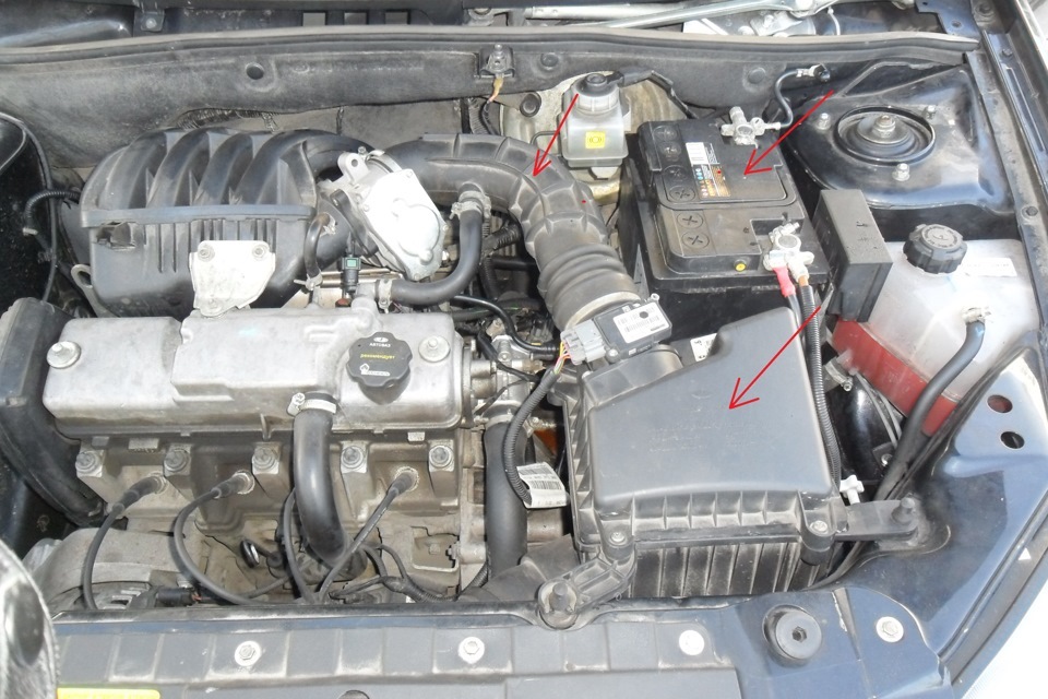

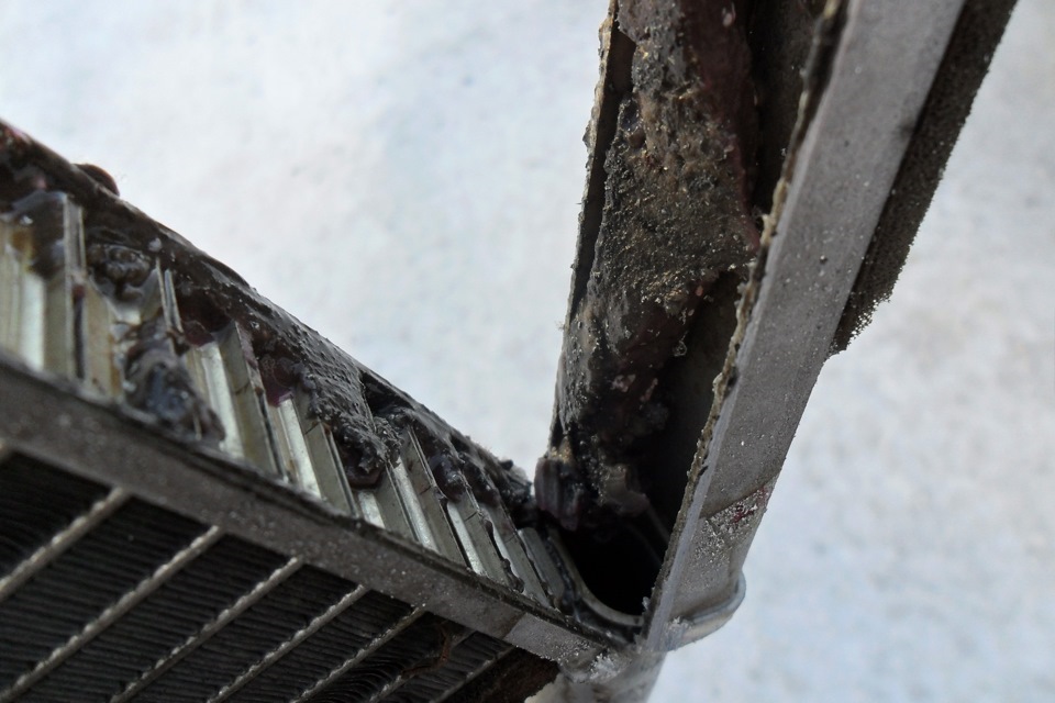

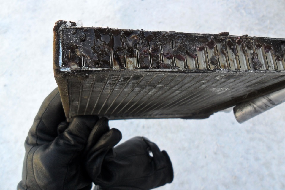

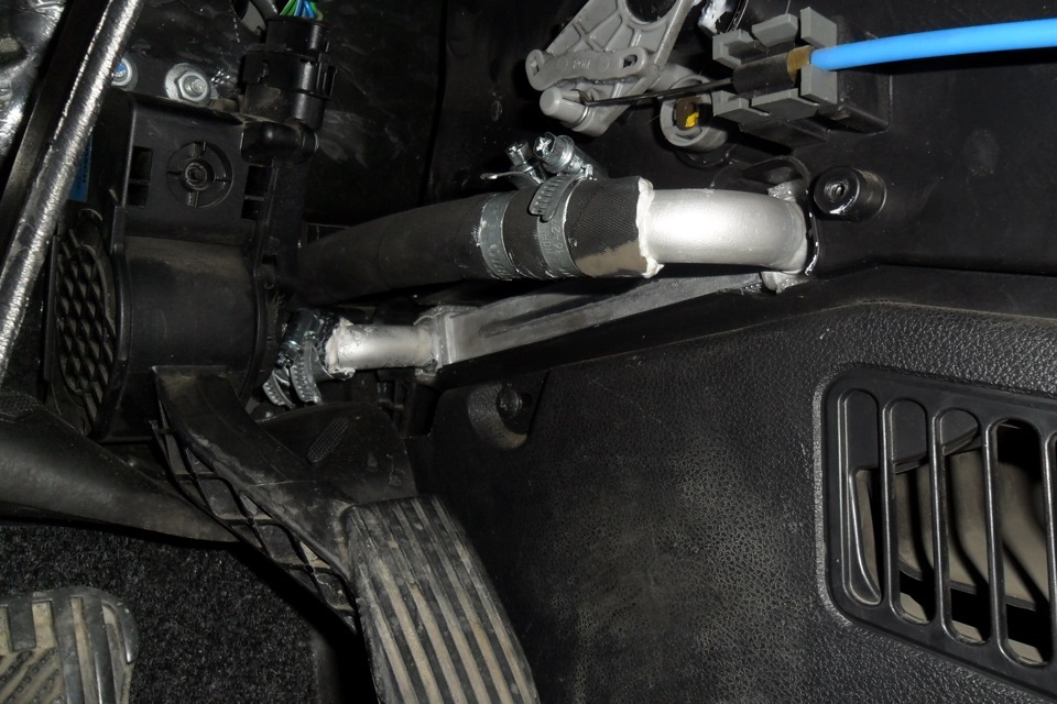

Всем доброго времени суток. Дело было так:
Присутствовала небольшая течь антифриза на радиаторе охлаждения двигателя. По совету знакомого залил в систему охлаждения герметик для системы охлаждения. Через день утром печка стала дуть холодным воздухом. При прогазовке слегка теплело. После снятия патрубков радиатора печки было выяснено что он забит, т.к. невозможно было его продуть. На фото видно что герметик, залитый мною, забил напрочь радиатор печки.
Теперь о замене:
Необходимо купить новый радиатор и именно для гранты, т.к. другие не подойдут, и готовьтесь — он стоит в 2 раза дороже чем обычный, например от калины. еще необходимо купить маленький тюбик обычного герметика, по одному метру патрубка d-16, d-18. и канистру антифриза (мне хватило 5 литров).
работу лучше выполнять вдвоем, далее поймете почему. по времени занимает часа 3-4 с перекурами.
Снимаем аккумулятор, воздуховод (соединяющий корпус воздушного фильтра и дросельную заслонку) и корпус воздушного фильтра. все это снимается без труда.

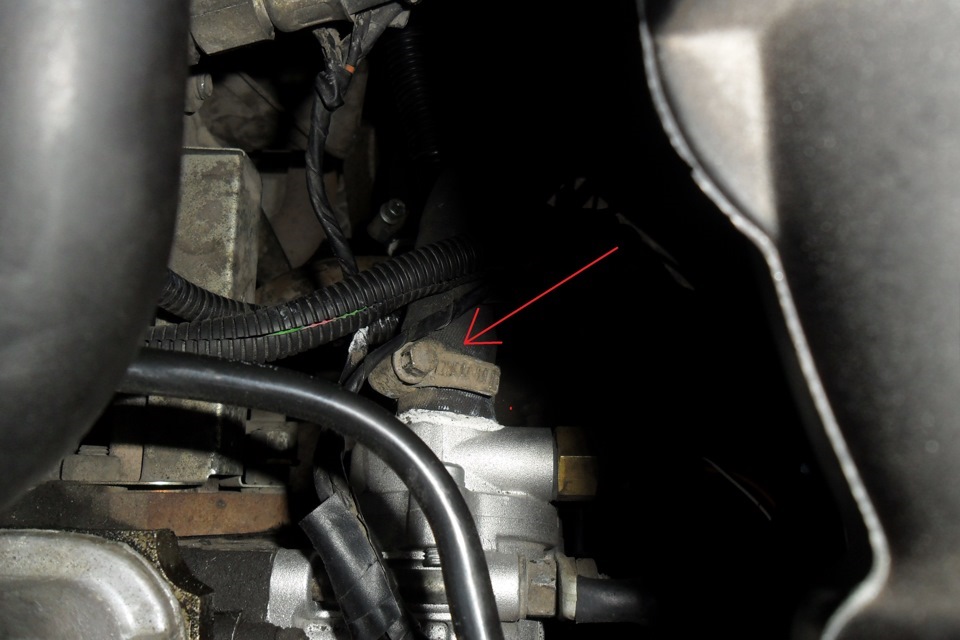

Отсоединяем разъемы, мешающие нам, как тот на фото

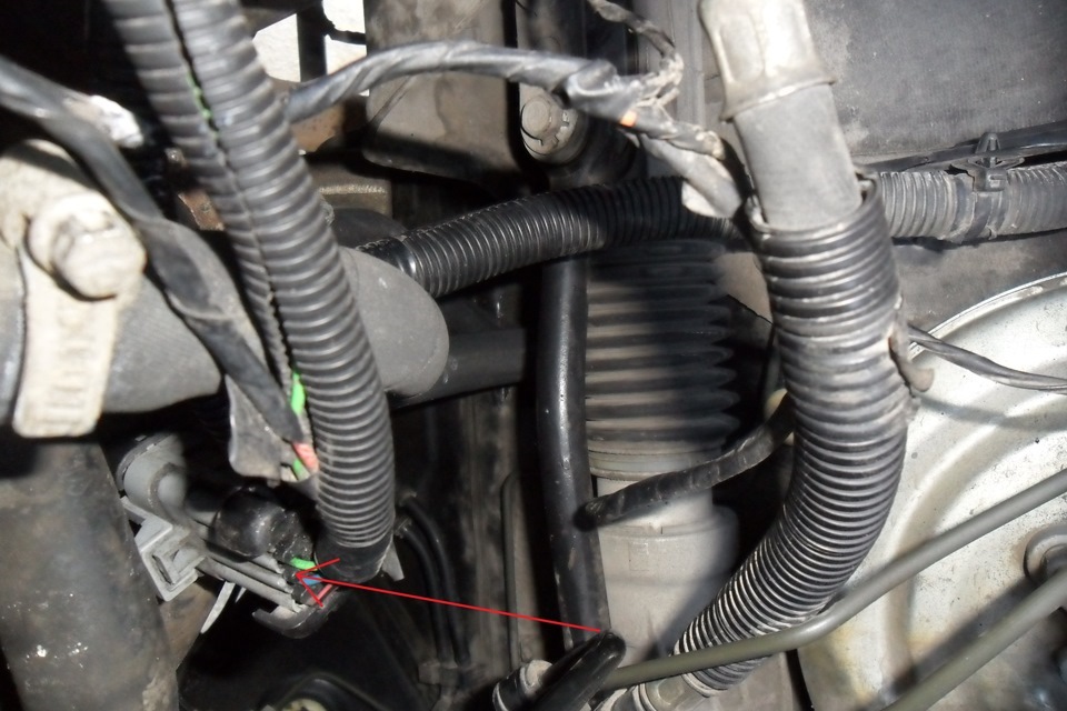

Сливаем антифриз.Метровый кусок патрубка d18 вводим со стороны левого колеса, и у колеса конец этого патрубка суем в канистру для слива антифриза. Один человек снимает верхний патрубок (идущий с термостата), а второй человек быстро надевает метровый патрубок d18 на термостат.
Потом нужно дуть в расширительный бочек чтоб быстрее слился антифриз.
Тоже самое проделываем с нижним патрубком, только там d16.
ВНИМАНИЕ — патрубки от печки нужно держать к верху, чтоб не пролился антифриз.
после этого сняв оба метровых патрубка вставляем тот у которого d16 в верхний патрубок печки, а нижний патрубок суем в бутылочку. и дуем в верхний патрубок. Все, антифриз слит.

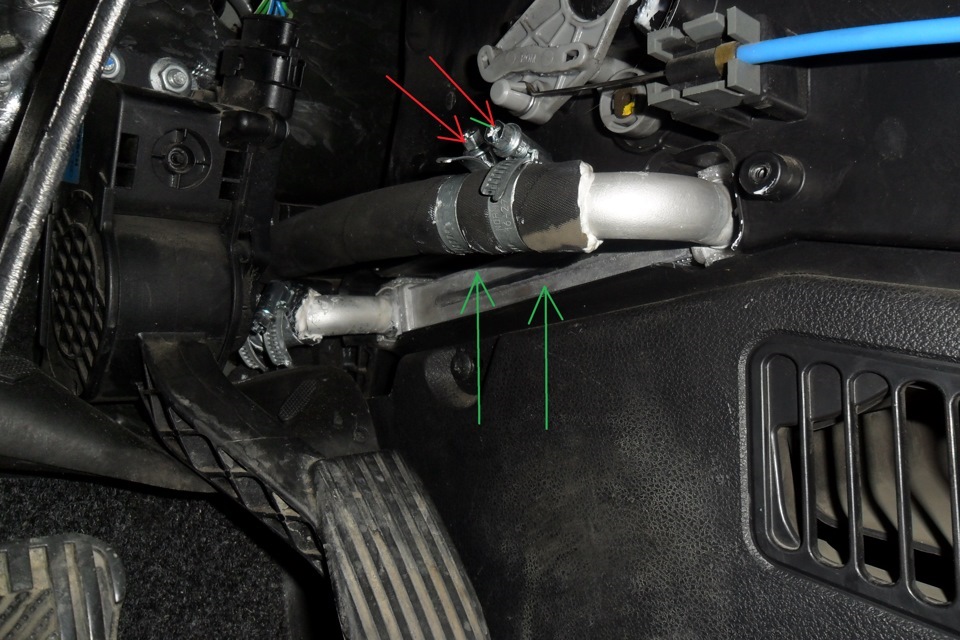

Далее приступаем к снятию педали газа, тормоза и радиатора печки.
чтоб снять педаль газа нужно снять фишку и открутить 3 гайки ключом на 10.
За педалью газа находится металическое крепление этой педали, его тоже необходимо снять. открутить 3 гайки ключом на 10.
педаль тормоза снимать не нужно, а нужно лишь вынуть палец и нажать на нее.
Здесь нужно будет поматериться.
потом нужно снять пластмасску, закрывающую радиатор печи и отпилить верхнюю трубку после изгиба. Вытянуть в подкапотное пространство ее вместе с патрубком. Отпилить нижнюю трубку перед изгибом и тоже вынуть в подкапотное пространство. Вытягивая радиатор нужно нажать на педаль тормоза.

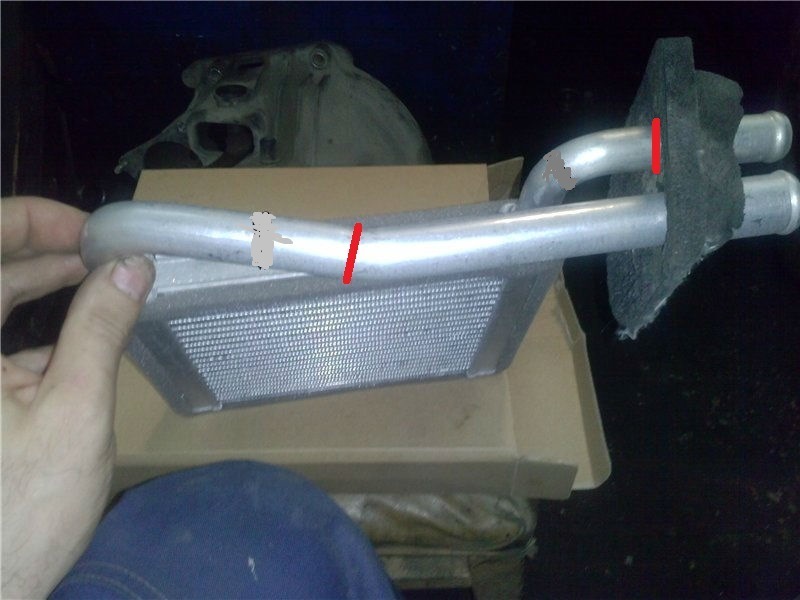

на новом радиаторе отпилить трубки как на фото, можно побольше и примеряя отпилить лишнее.
главное чтоб на короткой трубке остался прямой участок в сторону кузова. края обработать напильником.
Радиатор по периметру обклеить паралоном или на двухсторонний скотч тонкий материал, который кладут под ламинат. Делается это чтоб радиатор не болтался в посадочном месте. Потом ставим радиатор на свое место и со стороны двигателя надеваем потрубки. один человек в салоне, а другой вкручивая пропихивает патрубок на трубку радиатора. сперва нижний, потом верхний. Все садим на герметик и для надежности на два хомута.
Только вот хомуты на верхнем патрубке поставить нужно так чтоб затягивающие винты были между трубкой и радиатором и закручивались снизу.
Потом отмерив нужную длину патрубков одеваем их куда положено посадив на герметик. заливаем тонкой струйкой антифриз. Ставим на места педали, фильтр, фишки, аккумулятор. добавляем антифриз. Заводим и доем поработать. следим за уровнем в расширительном бочке. Дуем со всей мощи в расширительный бочек ( туда дунул — подождал, от туда воздух вышел. делаешь это до тех пор пока булькать не перестанет. доводишь до срабатывания вентилятора, еще несколько раз продуваешь и закрываешь пробку. Потом едешь на горку и открыв пробку на расширительном бочке прогазовываешь для выгонки оставшегося воздуха из радиатора печки. ВСЕ.

Если Вы заметили, забился он не от того, что уже, а из-за герметика с СОД! Чего на современных машинах делать нельзя. А теплоотдача у него, действительно, выше.

1)На обеих трубках примерно 2 см на конце развальцовано в бОльший диаметр. (см приложенную фотку).
Поэтому на короткой трубке прямой участок составляет около 3 см. Плюс проход через кузов примерно в этом же месте. В результате нормально соединить 2 куска от одного радиатора не получится никак, оно будет держаться еле-еле, плюс постоянно долбиться хомутом об проход через кузов.
Теоретически можно было бы пустить шланг от трубки напрямую на мотор, но! Родные шланги имеют S-образную форму специально, чтобы перекладка мотора под нагрузкой не пережимала проходное сечение. Поэтому прямым шлангом их заменить невозможно.
Итого, единственное (на мой взгляд) правильное решение — использовать трубку от старого радиатора.
Как это выглядит
1)На старом радиаторе пилим короткую трубу максимально близко к повороту (90 град), там где труба еще ровная.
2)На новом радиаторе пилим трубку примерно в 0,5-1см от утолщения (оставляем максимум длины, чтобы только проходила на место).
3)В зоне прохода трубок через кузов кроме губчатой резинки есть еще пластмассовые направляющие (на корпусе отопителя и на крышке). Их диаметр соответствует трубкам, шланги нормально не пролазят. Поэтому с крышки я их выломал плоскогубцами, а с корпуса выпилил ножовочным полотном вместе со стойкой для второго крепления крышки. Конструкция при этом на мой взгляд не пострадала, потому что крышка упирается в край педали газа и мертво стоит на месте даже с одним шурупом.
Что получаем в итоге:
S-Образный шланг< <кусок трубки от старого радиатора> >шланг 16 мм< <г-образная трубка радиатора.
Через кузов проходит шланг 16мм, один хомут внутри салона крепит этот шланг к трубке радиатора, второй хомут в моторном отсеке под рулевой рейкой — к куску трубки от старого радиатора.
При такой схеме оба куска трубки заходят в шланг минимум на 2 см, что обеспечивает надёжное удержание.
С длинной трубкой проблем никаких, было сделано как у автора.
PS У меня радиатор болтался на посадочном месте. Плюс, при езде по мелким неровностям (типа грунтовки с гравием) донимает какой-то бултыхающийся звук. Похож на разбитые резинки стабилизатора, но после замены резинок\стоек он не ушел.
Думаю, не радиатор ли бултыхался? Обклеил его 4х мм изолоном, посмотрим, вдруг это оно было…
PPS Жидкость не сливал. Сделал 4 затычки из круглого сучка и 2 кусков шланга 20мм. Пробку расширительного не отвинчивал. Дальше берем в руки затычку-маму, сдергиваем шланг и затыкаем дыру в нем пальцем, затычку натягиваем на патрубок термостата. Потом вставляем пробку в шланг. Со вторым соединением — аналогично.
Вылилось, наверное, грамм 100. Потом подставил тазик и слил что было в радиаторе — где-то четверть бутылки-полторашки.
Я три года отъездил и ни капли не просочилось. Так и продал.

Женя а если шланг сорвется? У меня куда то тепло с обратки радиатора печки девается, то ли отопитель засран то ли действительно теплопередача высокая
двойные хомуты, все нормы)
как вариант после установки немного обмотать какой нибудь тканью чтобы если потечёт, то не струёй на ноги

читать не стал все коменты. для чего отпиливать трубки на радиаторе? так не получится вставить их ?
Чтоб так вставить нужно разобрать почти всю панель. Потому что сперва радиатор ставится в место крепления, а потом эта конструкция крепится в панели. И уже потом все остальное — крутилки, музыка, накладки и т.д. а еще потом все это начинает скрипеть. Да и по времени либо день, либо два.

Хорошая работа и подробная запись всех действий. Отпиленные трубки немного развальцевать стоило. Немного отогнув край трубки по диаметру наружу плоскогубцами. Так шланги надежнее держаться. Я так на москвиче нижний патрубок радиатора наращивал. Весь антифириз вылился, шланги соскочили, из-за отсутствия развальцовки на вставке.
поэтому два хомута и на герметик. а так то да, только правильно развальцовывать нужно — чтоб не было слишком широко и остро — чтоб не порвать внутреннюю часть патрубка
