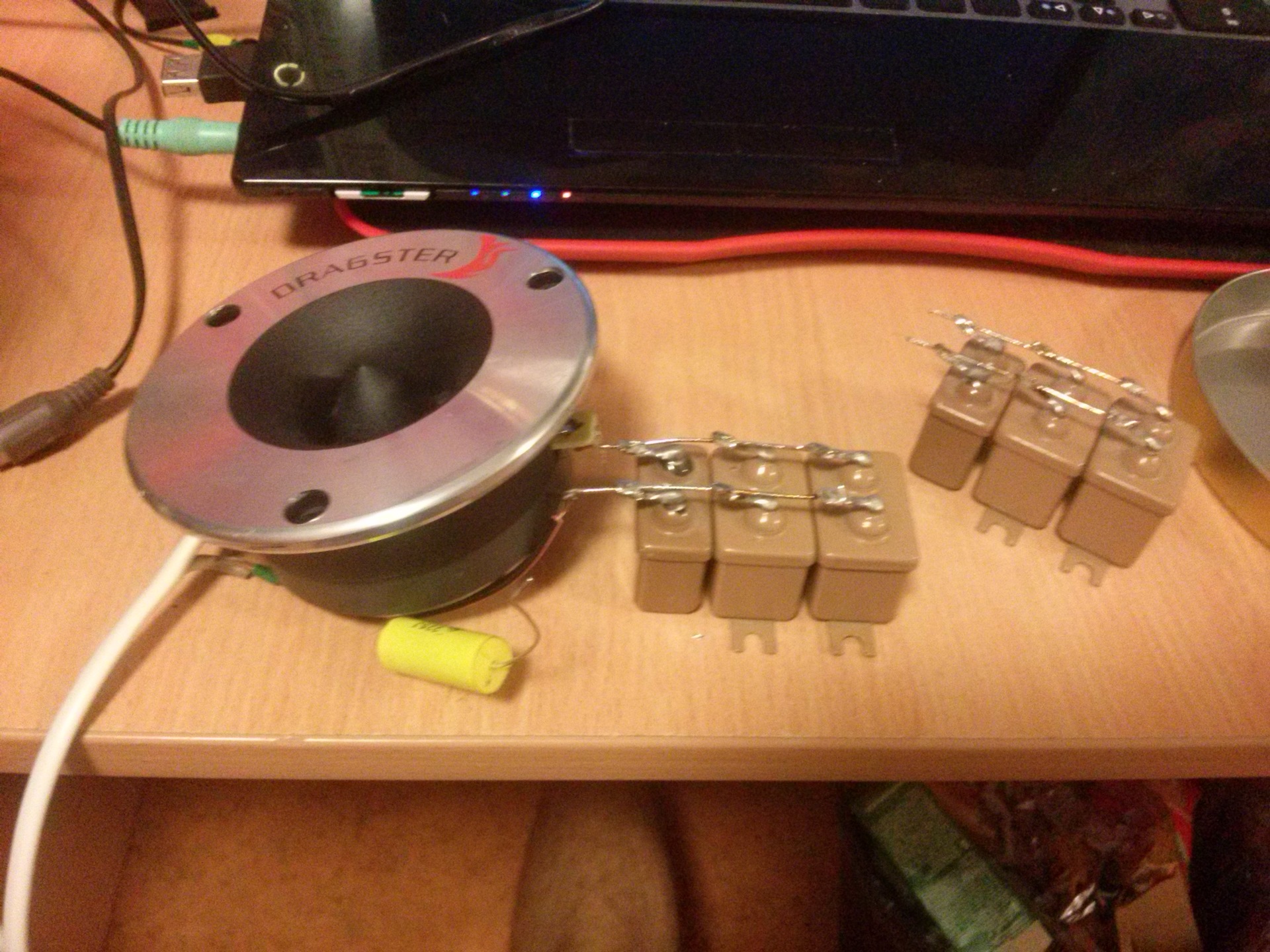

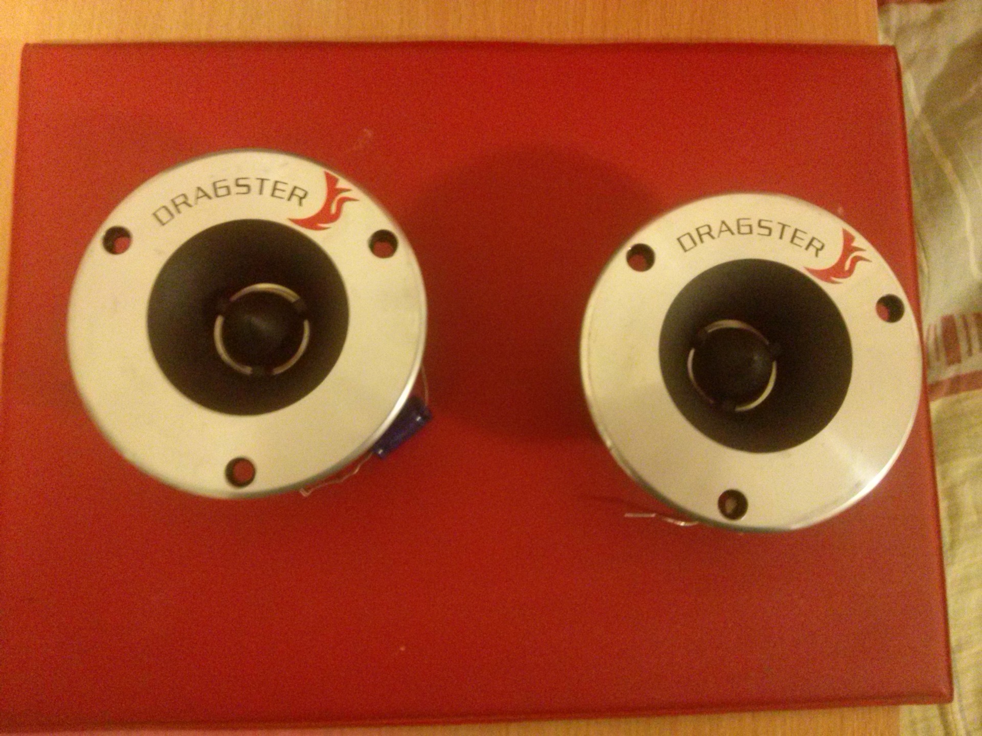

Выменял свой старый jvc на пару твитеров Dragster DTX-101 ну и есесна надо их было куда-то врезать)

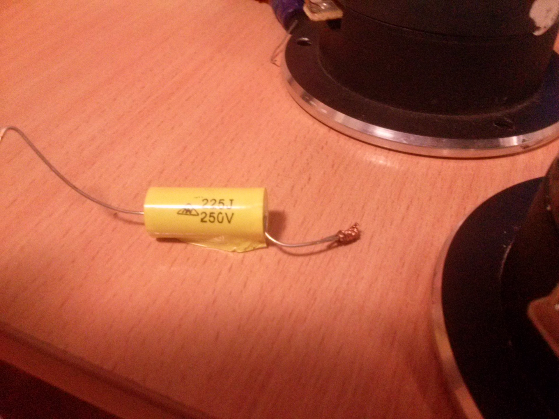

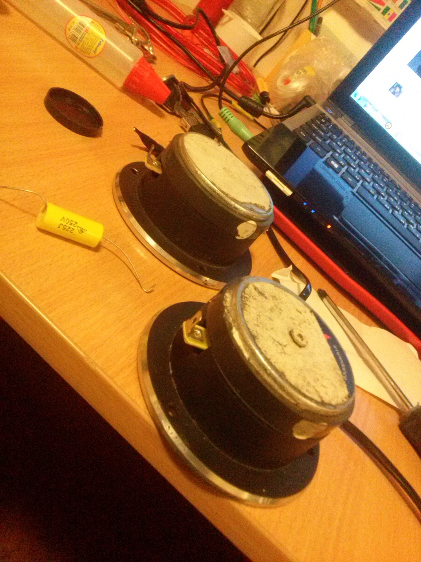

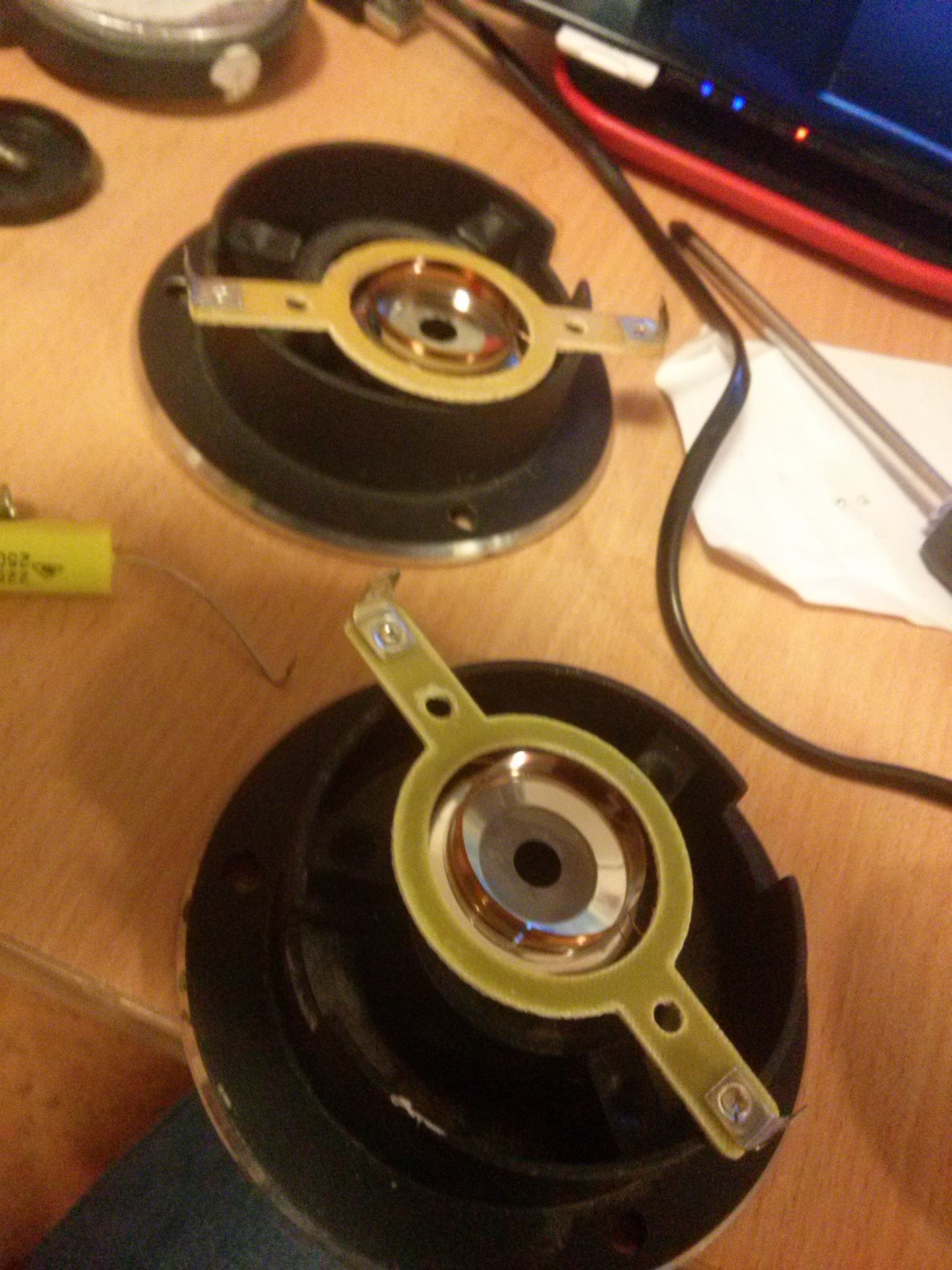

Смутило что конденсаторы на них былы разные, одна банка на 3.3мкф и пленочный желтый нонейм. Решил что по феншую — надо бы поставить одинаковые ёмкости)

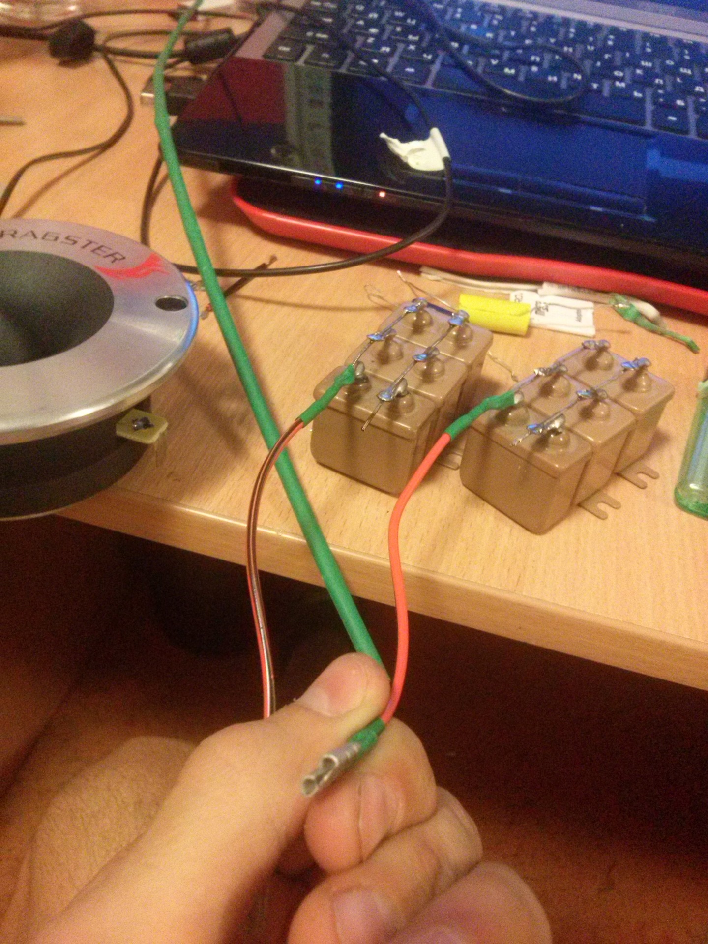

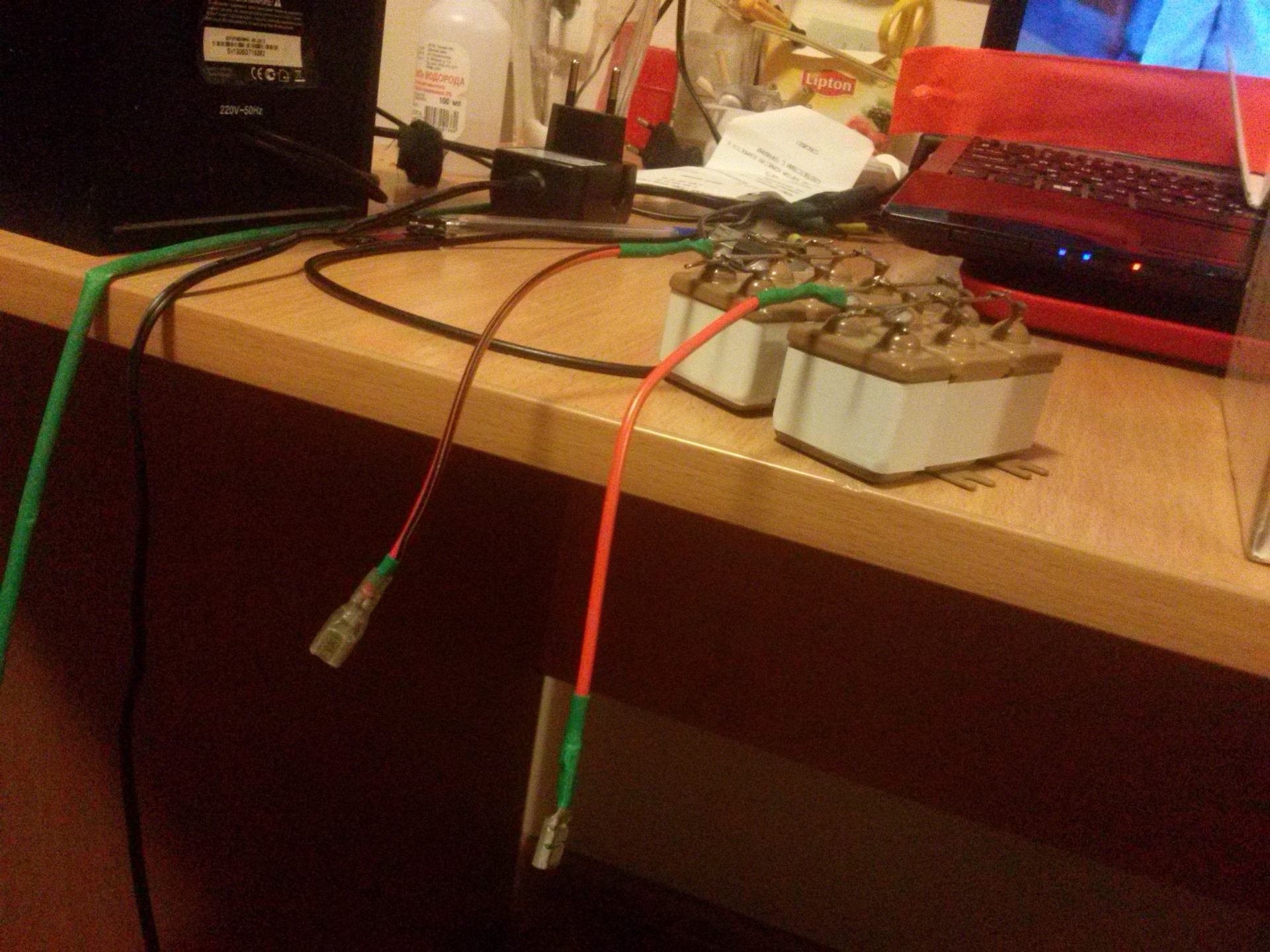

Так как на новые тратить 100 рублей это непозволительная роскошь, да и паяльником орудовать мал-мал умею, решил собрать сам. Покурив форумов решил порезать из повыше. Выпросил у дяди Джении конденсаторы МБГО "из стратегических запасов КГБ", 4 по 1мкф и 2 по 0.25мкф. С рабочим напряжение до 500 вольт. Напаял их в батареи по 2.25мкф (в паралель подключаем — ёмкости складываем). Внушительный размер батарей из кондеров немного напугал, но место для них все же нашел внутри подлокотников)

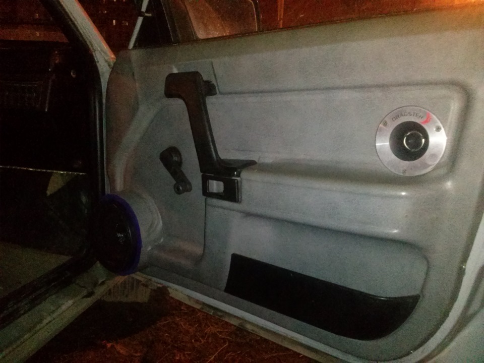

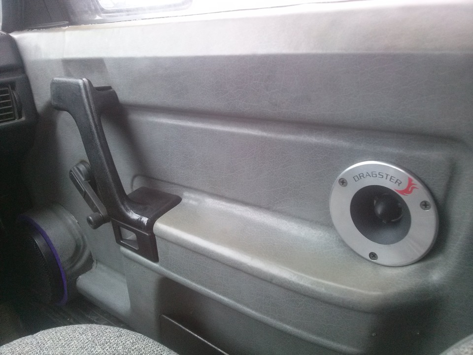

Давно еще запомнил расположение технологических отверстий и прикинул как угадать магниты прямо в эти полости. Пищалки врезал ювелирно, подключил в параллель к х6с. 160 ватт в 2 ома на канал от кикса
им с иксами вполне хватает, но в дальнейшем конечно хотелось бы вывести рупора на отдельный усилок.
По звуку: стало еще качественнее и конечно же ГРООООМЧЕЕ! ааааа! нужно больше громкости! Те кто в теме меня поймут))
Теперь мысли о 20х мидах не дают мне покоя))
Спасибо за внимание! Ставьте лайки и пишите в комменты что у вас стоит в дверях)
будете ставить рупора — вот вам идеальное место ">

Автор, делай, как тебе нравится. Если тебя и твои уши устраивают, то респект! Учись на своих ошибках, допиливай, делай под себя! Удачи!
Опять никого не спросил и карты испортил … кто ж так лепит))) возьмись за ум!
Карты еще есть, а опыт не отнять и не пропить
везёт тебе, если карты ещё есть, я вот еле нашёл, потому что вроде не испортил, но захотел не много по другому и во вторых, ну не надо было ставить драгстеры в это место, ну зачем, чтобы играли в локоть и плечо? Переделывый и поиум уж ваще огромный, колхоз канечно наше всё, но он должен быть тоже здравый))
да что за стереотип о том что они должны именно в лицо играть? лично я и так их прекрасно слышу, + мне басыши пожиренее приятнее нежели "чикания" в лицо)
Ля, ну ты пищалки бы ещё в опу засунул что ли… Звук ставят так. как он играет лучше, а не где под динамики места есть. Ты же когда кушаешь ложку же в рот несёшь, а не в ухо, а тут поставил пищалки как… как… нет культурных слов на такую установку!
дружище, притуши)) пока так покатаюсь, послушаю, со временем обязательно переделаю. Ну надо же с чего то начинать
вот ты на концерте слушаешь звук спереди из зала или на сцену лезешь и между басистом и вокалистом садишься? Судя по расположению пищалок второе)))))
Да от куда вы приходите знатоки то такие. Свои двери покажи, где у тебя они стоят? И опять же, ты сидел в моей машине? Слушал? Вот и не надо тогда кричать -""ебатьдибилпищалкивдверипаставиланевебальник"

Очень плохое место под рупор, с пассажиром уже не будешь его слышать, + направлен неудачно, лепи как можно выше подиум и направляй на себя,
эм… рефракция звука писчалок в салоне такова, что я его прекрасно слышу и из такого положения. Лепить их куда себе под ухо или в лицо — не вижу смысла и не считаю острой необходимостью.
У всех уши разные
У тебя я нашел фото, где твои пищалки вообще в двери, с краю, у воздуховода. И что, тебе из плохо слышно?)
Да, скоро буду переделывать, не могу сцену вывести из-за такого расположения, необходим доворот водительской пищалки
Ну а меня пока все устраивает, единственное что теперь кайф еще мидбаса допилить в дверь)
