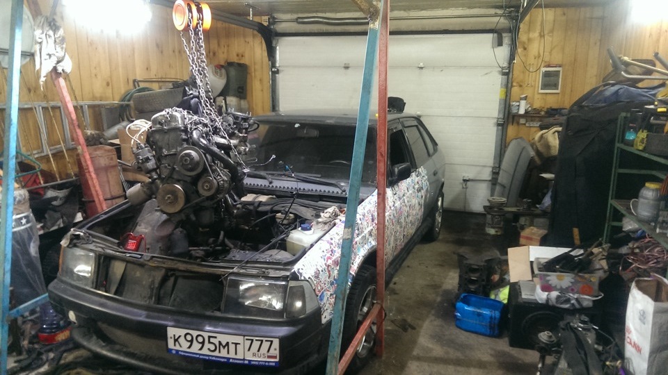

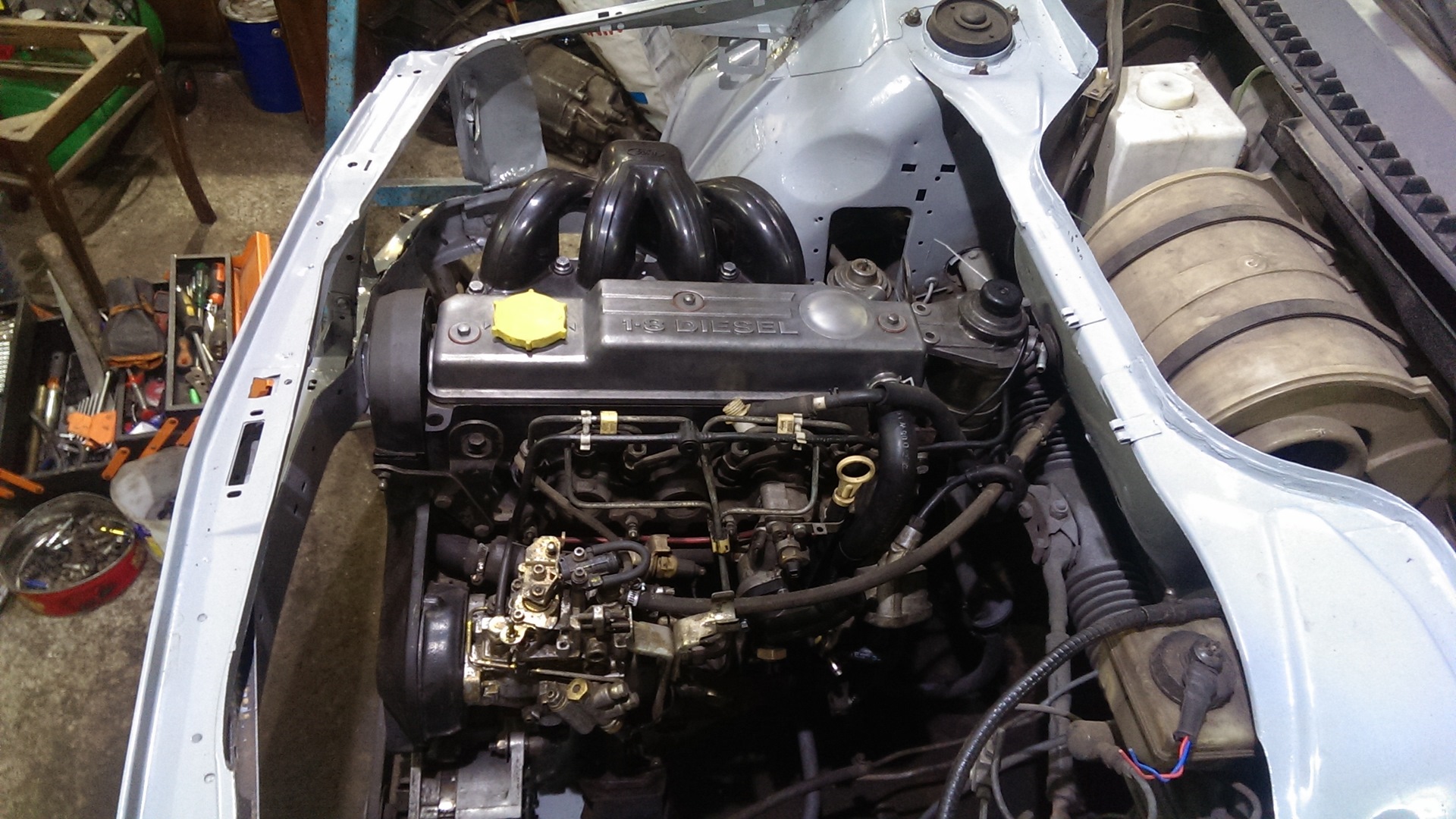

Сухую массу дизеля XLD418 без навесного случаем не замеряли? И габарит в длину ?
Нет, не мерил, но сам от земли оторвать не смог, весит как чугунный мост )
от чего коробка стоит
Азлк, 4.2, через чугунный колокол…

Турбину на него, штатную, кстати, и будет 75 л.с. Кулер и будет 90. Насос и турбина с коллекторами до 300 баксов обойдуться в хорошем состоянии. Но тогда он будет ехать по настоящему хорошо.
А ресурс двигла на сколько упадет?
Как показывает опыт такой переделки (не штатного двигла, а именно апгрейда), то от капиталки до капиталки в атмо прошел 340, в турбо ок 300, к.м.к. разницей можно пренебречь.
Не значительная разница, я над этим подумаю, а пока есть чем заняться )
Согласен. Единственный момент, который я уже вижу по фоткам — куда-то надо будет убирать акб, т.к. соседства с турбиной она точно не переживет.
Акб хоть в богажник сунуть можно, мест много )
