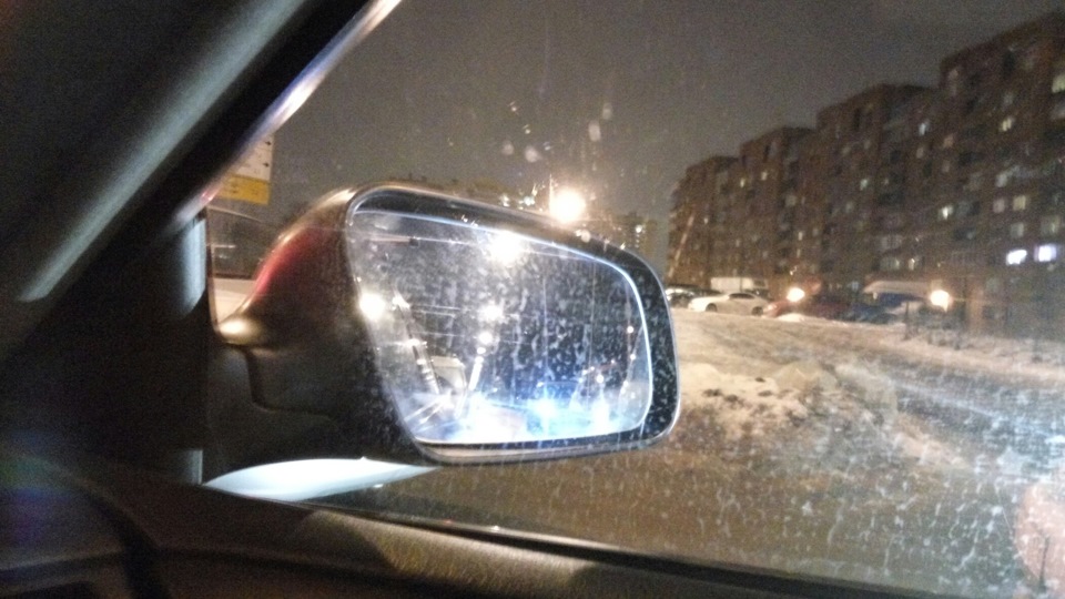

Да это правое полноразмерное зеркало от a4 b5 рест.
Есть множество вариантов, Rom-A-ntik ставит от A8, кто-то от Октавии. Кому-то Smurf47повезло найти от Американки
Вот и я нашел что искал Зеркало ОТ Праворукой машины.
Причина РАЗ полное соответствие зеркального элемента. Все стекляшки разные, какая то приближает, какая то отдаляет. Да она со СФерой в правом углу. А разве это плохо? Рабочая поверхность осталась та же что и была на маленьком+ мертвая зона. Хотя мне наплевать. Я искал симметрию.
Дальше покажу разницу самих корпусов
Есть Много постов о том что Праворукое зеркало встает НО! в него плохо видно т.к. не правильный угол.
Поставил, вывернул заркало максимально влево ииииииииии! Видно совсем край двери.
Принято Решение перебрать. Как это сделать показывать не буду. Есть очень много отчетов. Кому Лень искать вот ССылка
Разобрал
Заркала Зашкурил и вернул на машину ждем понедельника и в покраску))) Думаю сами догадаетесь что ждет зеркала в ПОНЕДЕЛЬНИК)

тоже такое поставил, только от "японки" — встало как родное, без переделок и видно стало гораздо больше чем в стоке))
А старое с обогревом было?
Да, на сколько я понял все зеркала с подогревом, а вот машина без подогрева зеркал)
Продавать не думаешь?просто у меня обогрев умер на зеркале а так удобно)))а меня на большое не хочется а на разборах нет короткого((((

тоже зеркало заготовил и корпус покрасил, надо мутить съемник и основание менять
Я без съемника)
Нифига ты богатырь, я сломать боюсь чего-нибудь
Я с маленького зеркала скобу сломал( а с большого все ок. Ставил пружина сверху щайба потом стопор, потом удар молотком и все собрал)
С полноценным зеркалом и вид другой.

на дорестайл правое от шкоды октавии 07г подходит 1в1!
у меня РЕСТ) да они все очень похожи)
