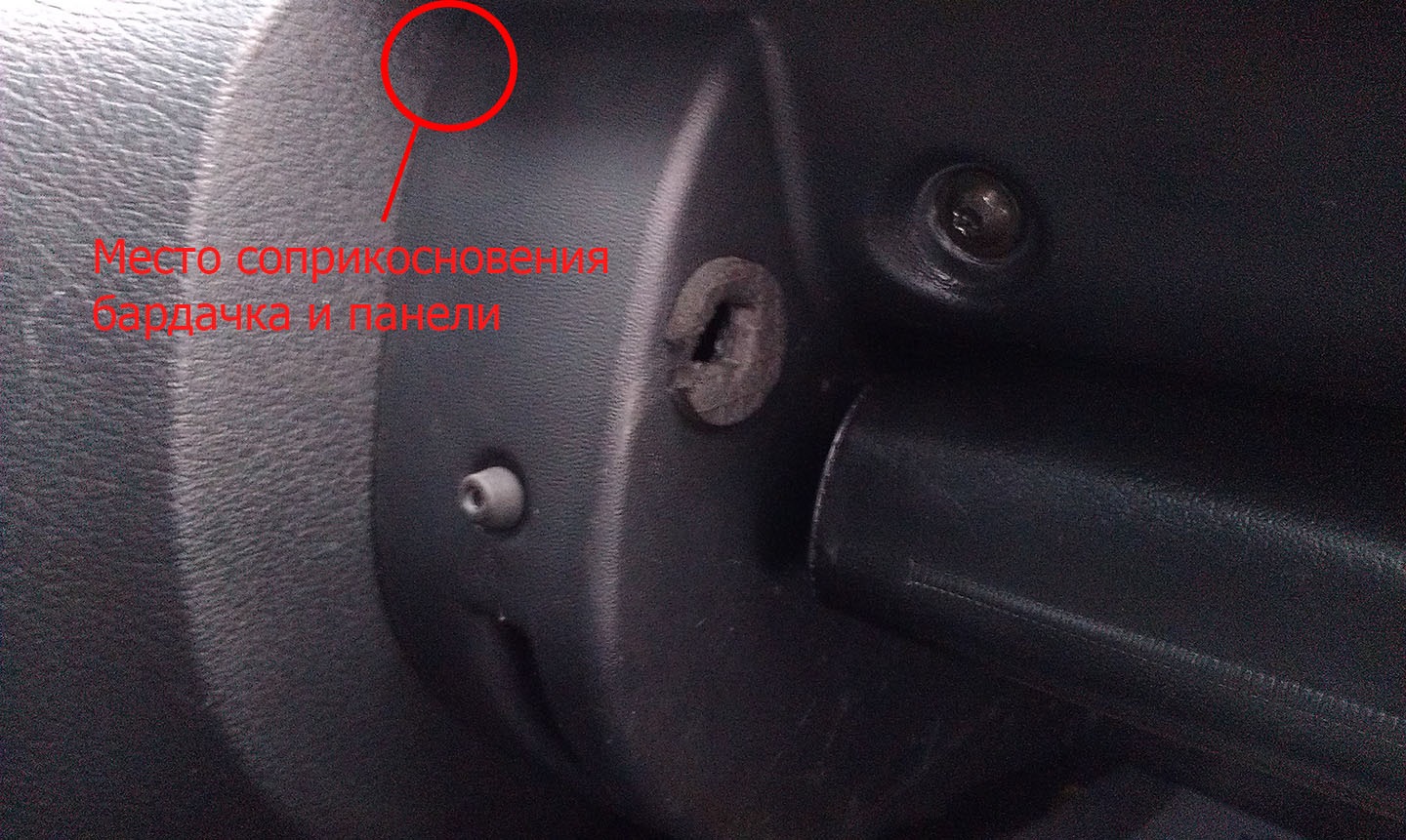

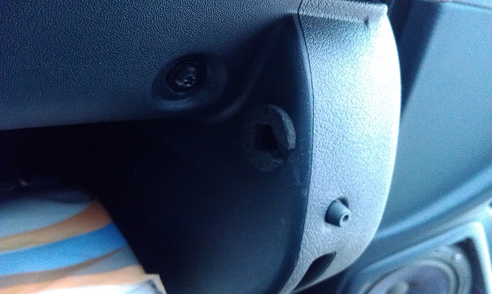

1. Защелки замка бардачке, а также место соприкосновения бардачка и панели.

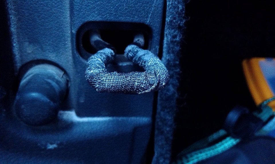

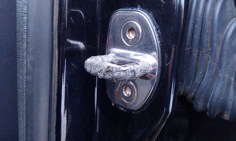

2. Дверные замки
Под рукой были прокладки под ножки мебели (или как они называются). С одной стороны клей, мягкие, легко режутся. Вырезал паз для защелок.Выглядит не очень, зато теперь я точно знаю, что это они сволочи мне на нервы действовали. Место соприкосновения бардачка и панели обклеить антискрипом с внутренней стороны, или уплотнителем, кому как нравится. Скрип проявляется заметнее когда после снятия и установки бардачка не попадешь в паз на панели. Я для верности уголок немного подрезал, хотя это может и не обязательно.
2. Дверные замки
Обмотал тряпичной изолентой. Главное не переусердствовать, дверь должна закрываться. Один два слоя, не больше. Видно как протирается изолента в местах соприкосновения с защелкой замка. На ходу двери не гремят, закрываются тише, но надо прилагать больше усилий для открытия.
3. Петли задних сидений
Также как и п.2
