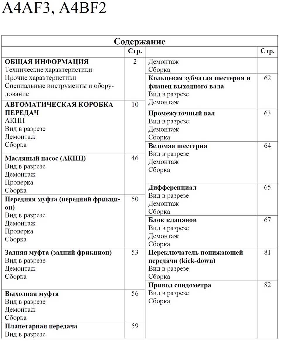

5. АКПП марки a4af3 и a4bf2, устанавливаемые в Hyundai Elantra HD, каталог деталей и инструкция по ремонту на русском языке в формате pdf.

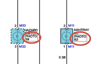

Хотел уточнить момент по программе GSW Hyundai руководство в виде программы на XP. Если конечно вы помните.
В ходе эксплуатации есть схемы, в которых написано PHOTO10 допустим. А вот где эти фото смотреть, не в курсе?

Разобрался с проблемой, у меня не запускались картинки во вкладке ETM в программе ShopManual. Проблема была с отображением картинок, они идут в формате svg. Данный формат стандартно не поддерживается Internet Exporer. Перечитал мануал по установке программы(оригинальный в PDF), в данном руководстве был найден ответ. Открываем виртуальный диск и идем по ссылке \SetUp\SVG_Viewer\English, запускаем установщик SVGViewer. После установки заходим в ETM и радуемся жизни.Александр, может быть добавите информацию в файлик ReadMe.txt на файлообменник, малоли кому-то понадобится.
Да, как то упустил описание этого момента, добавил не достающей инфы в файл ReadMe.
