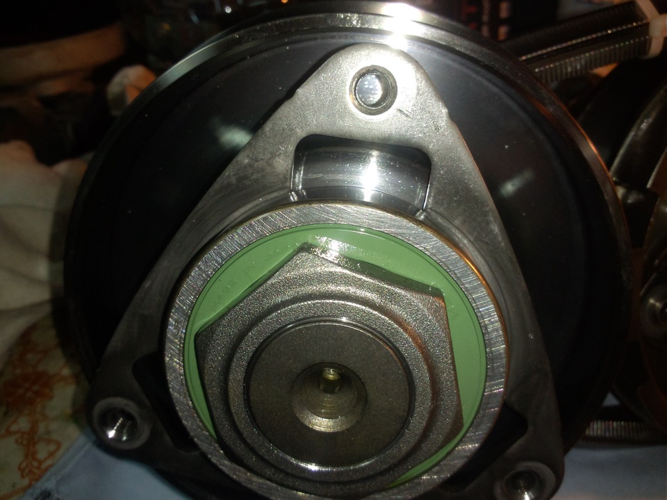

Писать не буду, скажу лишь одно задача не из легких в плане объема, очень много болтов.
Ушел почти весь день только на то что бы снять все снять.

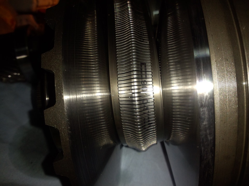

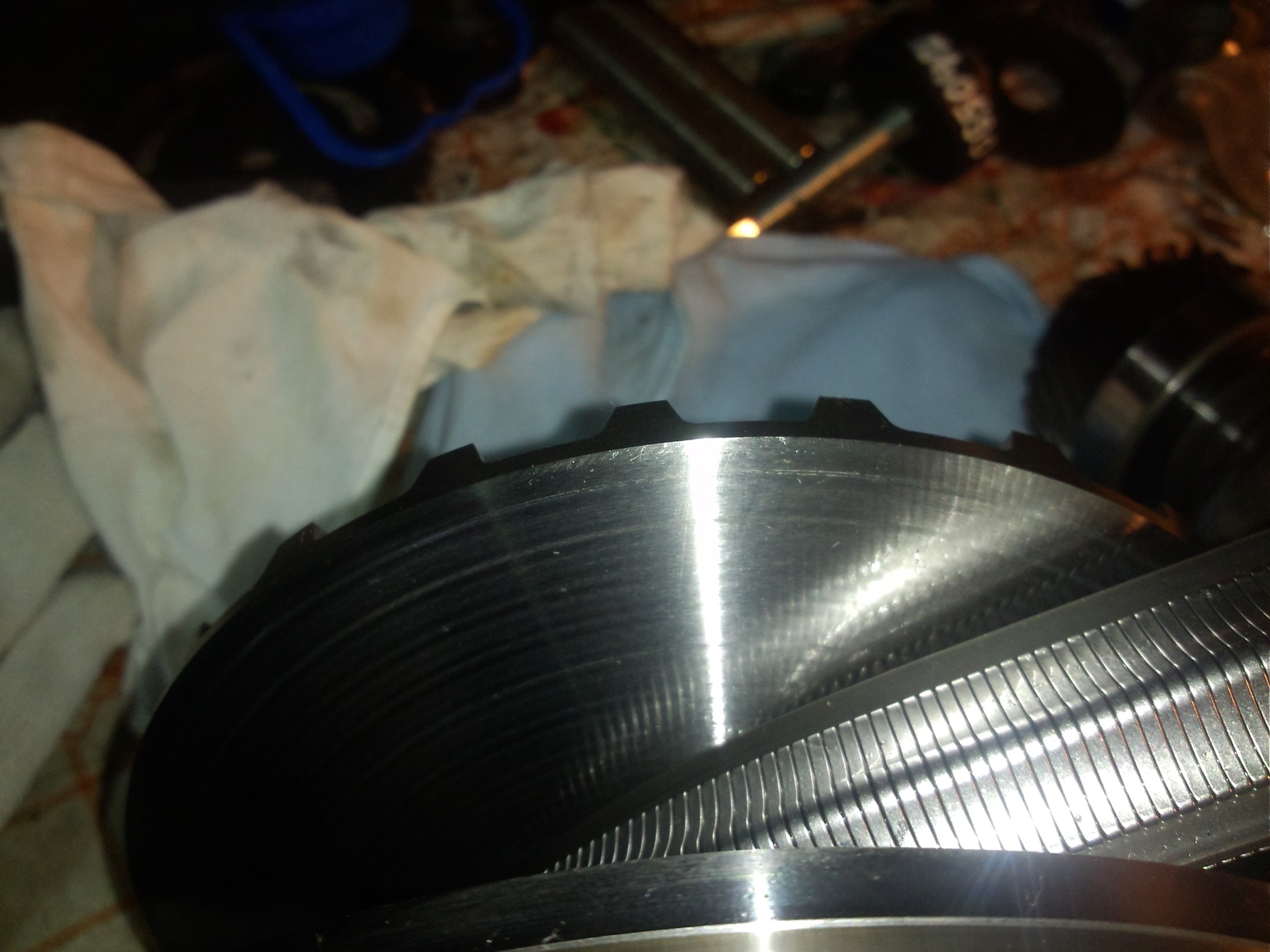

По факту (Ремень новье износа вообще нету, шкивы зеркало( на одном визуально видно как будто задиры но на самом деле ничего нету он гладкий не ногтем ни чем либо другим никаких задиров не ощущается, а вот с подшипниками беда было куплено только 2 со стороны крышки а оказалось надо еще один менять так что весь процесс застопорился так как все сервисы торгующие такими запчастями в выходные не работают… )
Нареканий на работу коробки не было, все затевалось из за гула подшипников которые в свою очередь образовали стружку из за своего износа!

Очень интересный опыт по самостоятельной(!) замене подшипников конусов на данной модели вариатора. Снимаю шляпу! Добавлю информацию по данным подшипникам, может кому-то будет полезно при их замене и это сэкономит людям деньги.

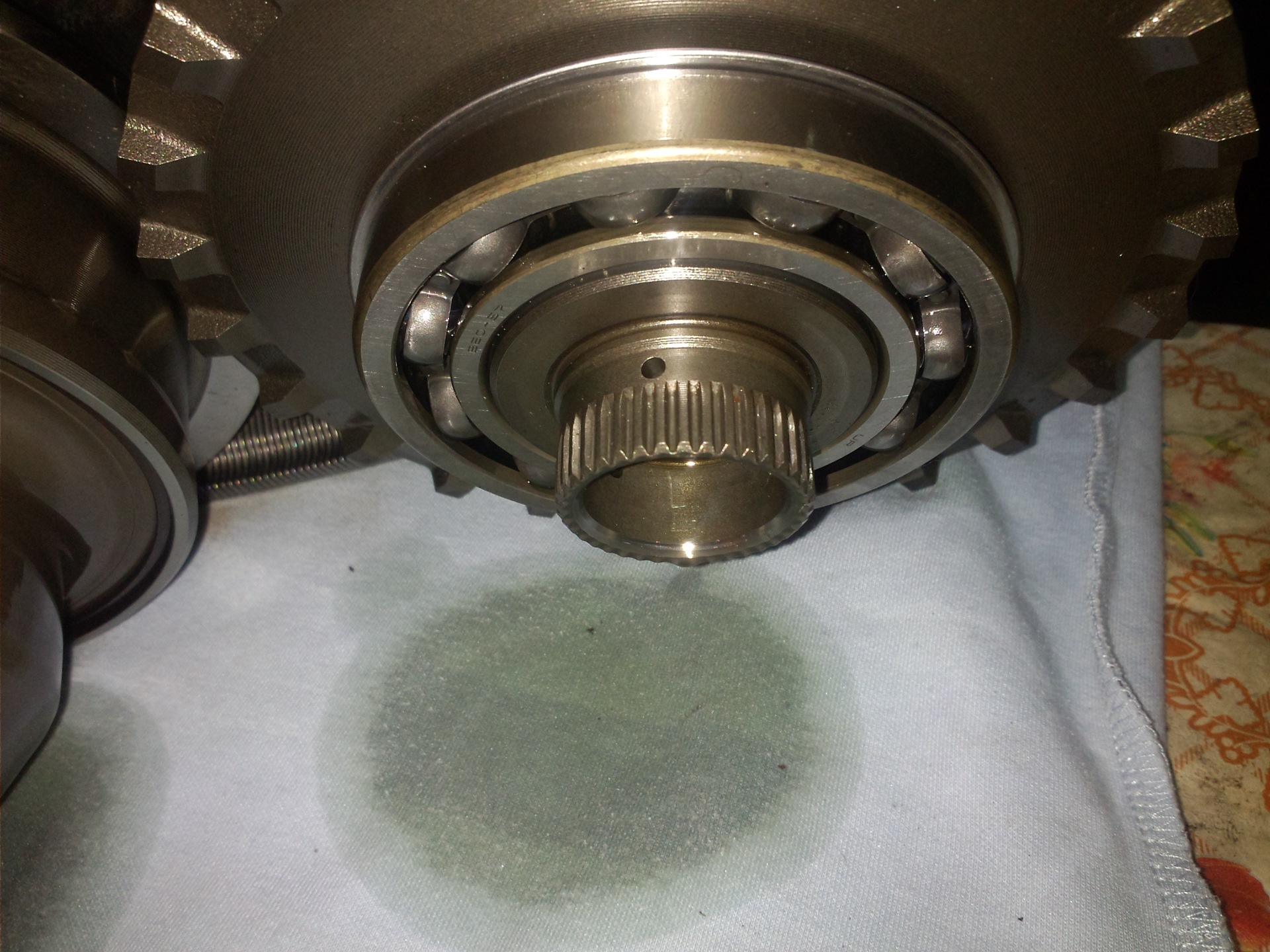

4. Теперь касаемо подшипников конусов. Их там 4(!). Два на первичном валу, два на вторичном. Узнать какой из них "загудел" — до вскрытия вариатора невозможно. Как правило гудит какой-то один, иногда два. Оригинальные подшипники — производства японской компании NSK. Однако на вторичный рынок эти подшипники приходят в разных упаковках (с разными НОМЕРАМИ и маркировками на коробках, от Nissan, Mitsubishi, Jatco). Бывают также подшипники и KOYO. Но самое прикольное, что в РФ продавцы запчастей для вариаторов присваивают данным подшипникам свои(!) собственные номера, что увеличивает их доход (типа, никто больше не торгует подшипниками с данными номерами) и это только добавляют путаницу у простых владельцев вариаторов. Так вот, как раз для владельцев машин есть вот такая вот таблицы кросс-пременимости данных подшипников с номерами(!)
а) Подшипник ведомого вала, со стороны корпуса:

5. 2. Расскажу свой опыт с этим вариатором. У меня у супруги есть "Ниссан Кашкай", в котором точно такой же вариатор "JF011E". Похожие проблемы с вариатором (гула не было, но начались толчки) и на пробеге в 168 000 км пришлось отдавать в ремонт. Долго выбирали, объехали несколько специализированных автосервисов в Москве и в конце концов выбрали клубный сервис по Теане, которые специализируются на этой марке (они отремонтировали уже много вариаторов на клубных машинах и по ним хорошие отзывы). А на Теанах стоит этот же самый вариатор JF011E, как и на нашем Кашкае )))
Так вот, при вскрытии (в моем присутствии) и дефектовки нашего "JF011E" была проблема — износ редукционного клапана масленного насоса вариатора, который вдобавок разбил посадочное место в самом масляном насосе. Все остальное в нашем вариаторе — в пределах допуска (в том числе конуса и ремень). Нам развальцевали наш насос, поставили усиленный клапан из чугуна (3500 руб) и на этом всё. Никаких других запчастей не меняли в вариаторе. Дополнительно поменяли масло и два фильтра (тот что в поддоне и за теплообмеником). С тех пор прошло уже 9 месяцев — полет нормальный!

Хомут на ремень зачем надел?
Чтоб ремень не рассыпался
Он что из нескольких частей состоит, и внем резина присутствует?
В интернете полно информации, в краце состоит из полосок на которые одеваются звенья.
Ясно спасибо

Привет, все четыре подшипника меняются сьемником или руками можно снять?
Сьемниками

Чем и где так были перегружены подшипники валов, что начали стачиваться?
тот который с зеленой шайбой, от масляного голодания начинает выть…

Пробег ужой 160тыс, естественная выработка. Люфт на всех подшипниках был существенный.

Ремень в идеале, Все риски на месте нет смысла менять без замены конусов.

Про третий подшипник надо больше инфы, где стоит и маркировка.
3й подшипник стоит на ведомом валу со стороны корпуса вариатора, он вытаскивается вместе с шестерней. Маркировка бестолку говорить так как в разных магазинах она разная.
Т.е. ты его снял и с ним пойдешь в магазин подбирать по размеру?
Нет я уже знаю где заказать, akppbu.ru по их магазину артикул 142803 .
