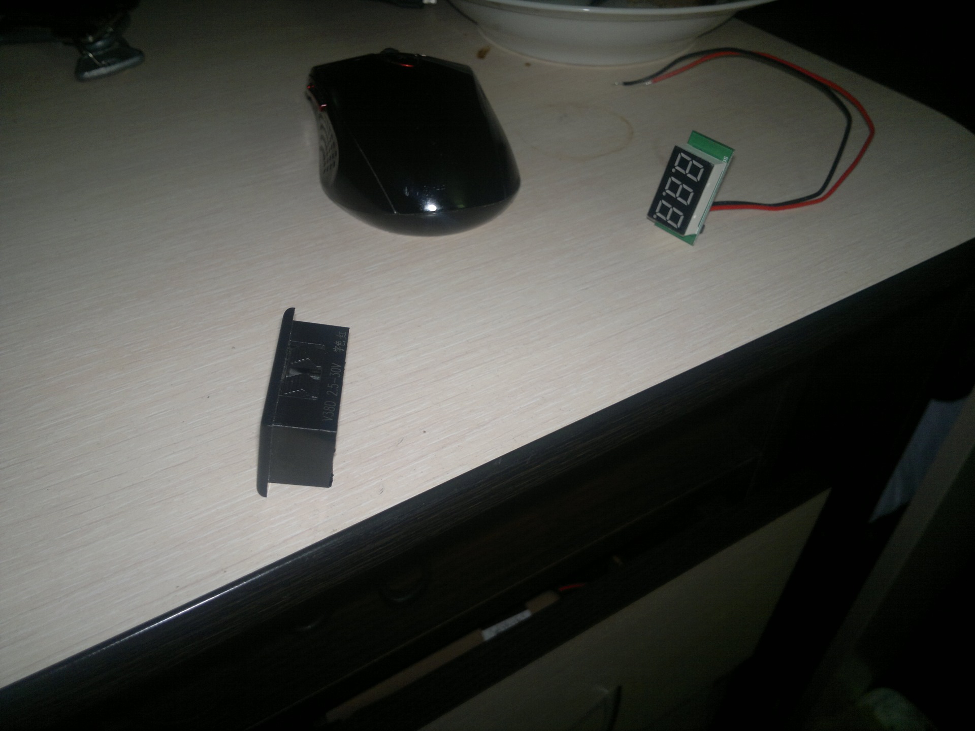

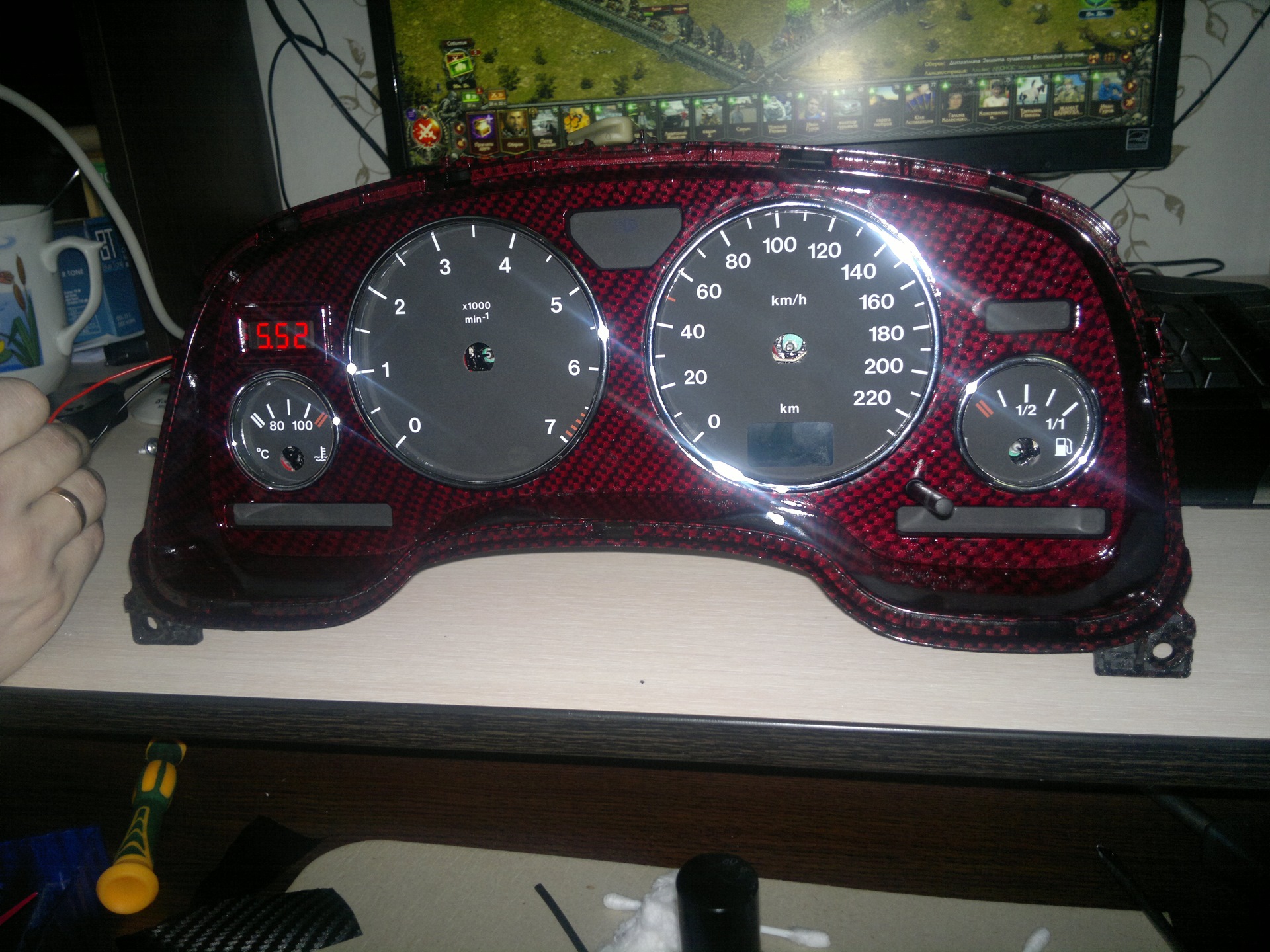

Прикупил давно на али вольтметр, не потому что проблемы с акумом, просто захотел) ну и мало ли Геннадий начнет капризничать. и начал думать о том куда его поставить. захотелось поставить туда где еще ни у кого не видел(можно и в багажник но там смотреть неудобно) и пришла идейка поставить его в приборку.

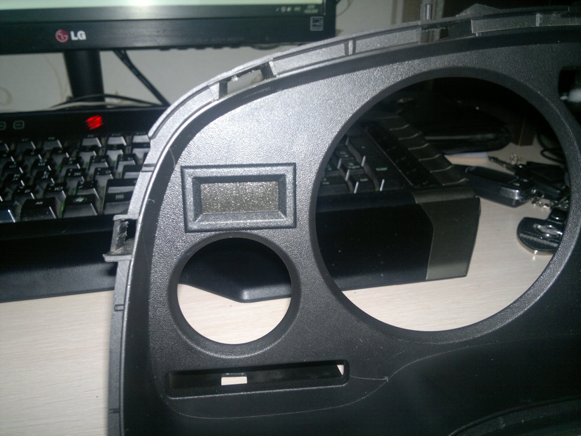

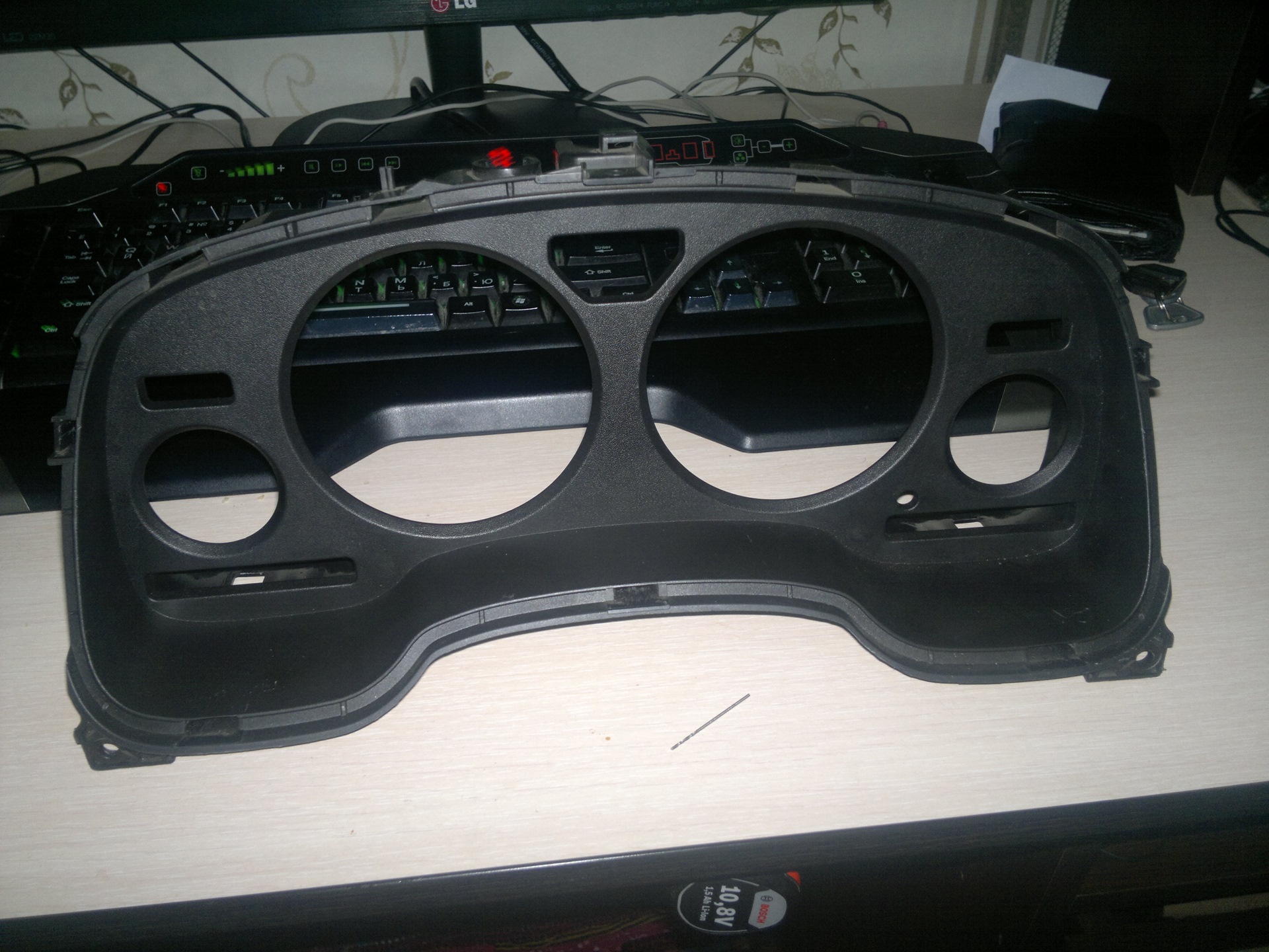

пока родная приборка стояла в машине, решил поэкспериментировать с остатками проборки от Паши. Над показаниями бака и температуры пустуют показатели ксенона и автоматической коробки. решил я что им пустовать и в один из них вставить вольтметр.

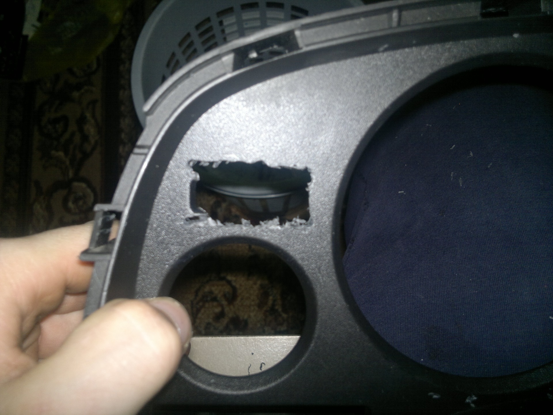

разобрал по запчастям вольтметр, вернее снял рамку
насверлил отверстий и начал кромсать.

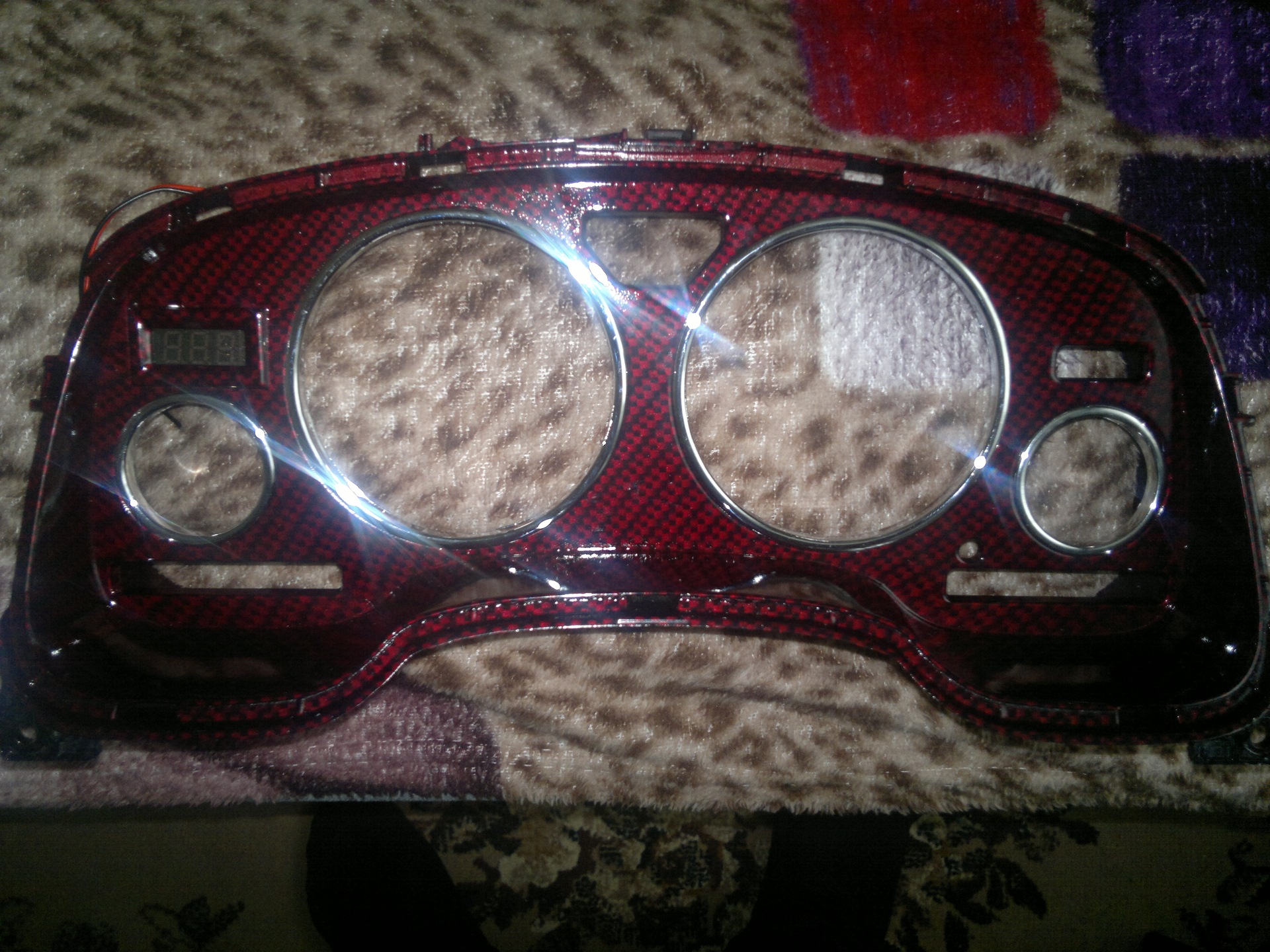

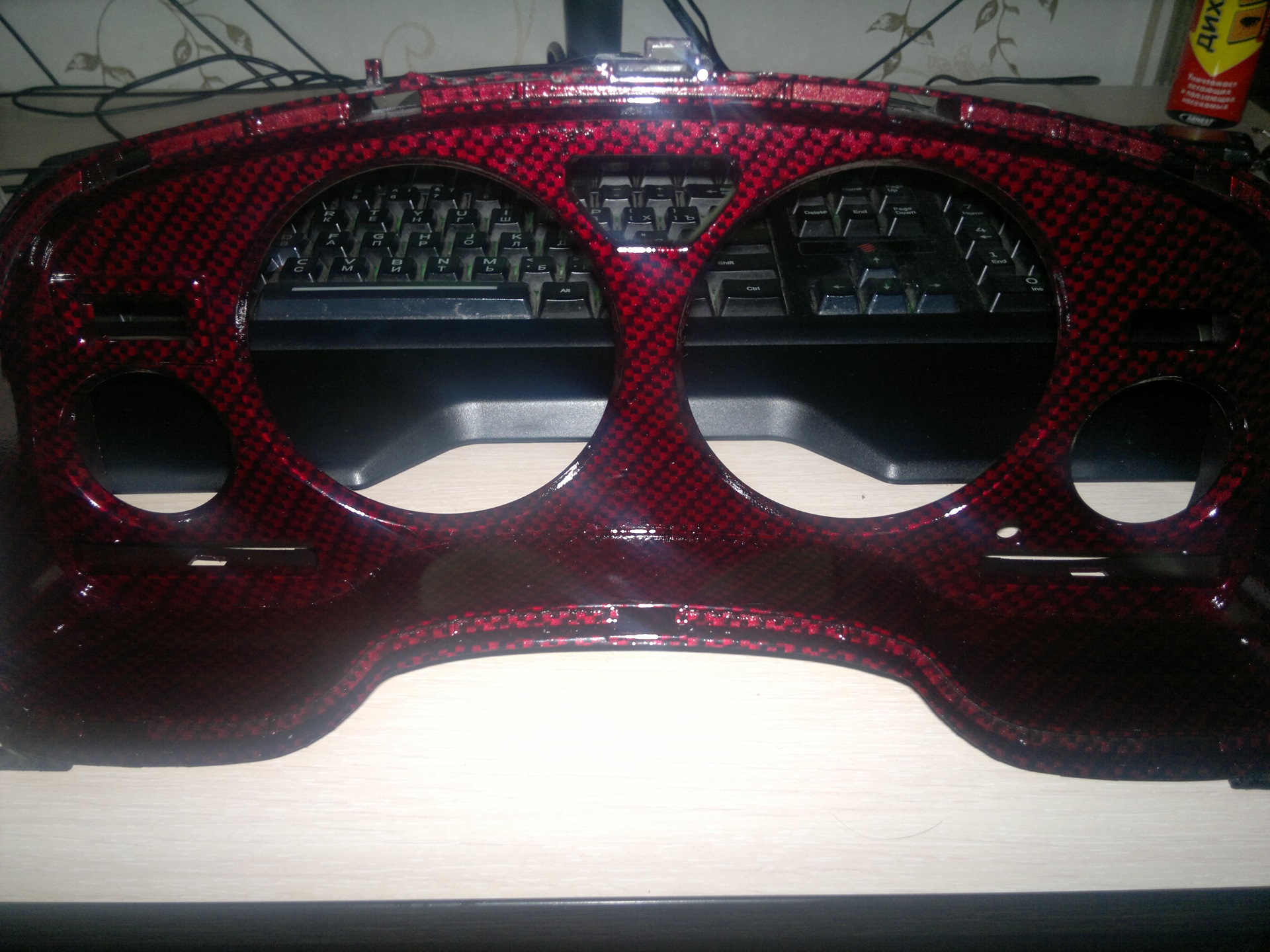

особо ровнять края не стал так как кромка у рамки довольно широка и скрывает необработанные края. После этого решил отправить эту приборку, рамку приборки и центральную консоль на аквапринт. цвет выбрал Канди. почему то приглянулся. <img src=
так же огромное спасибо хочу сказать Жене(Астриция), пришли твои кольца, отлично смотряться как по мне.

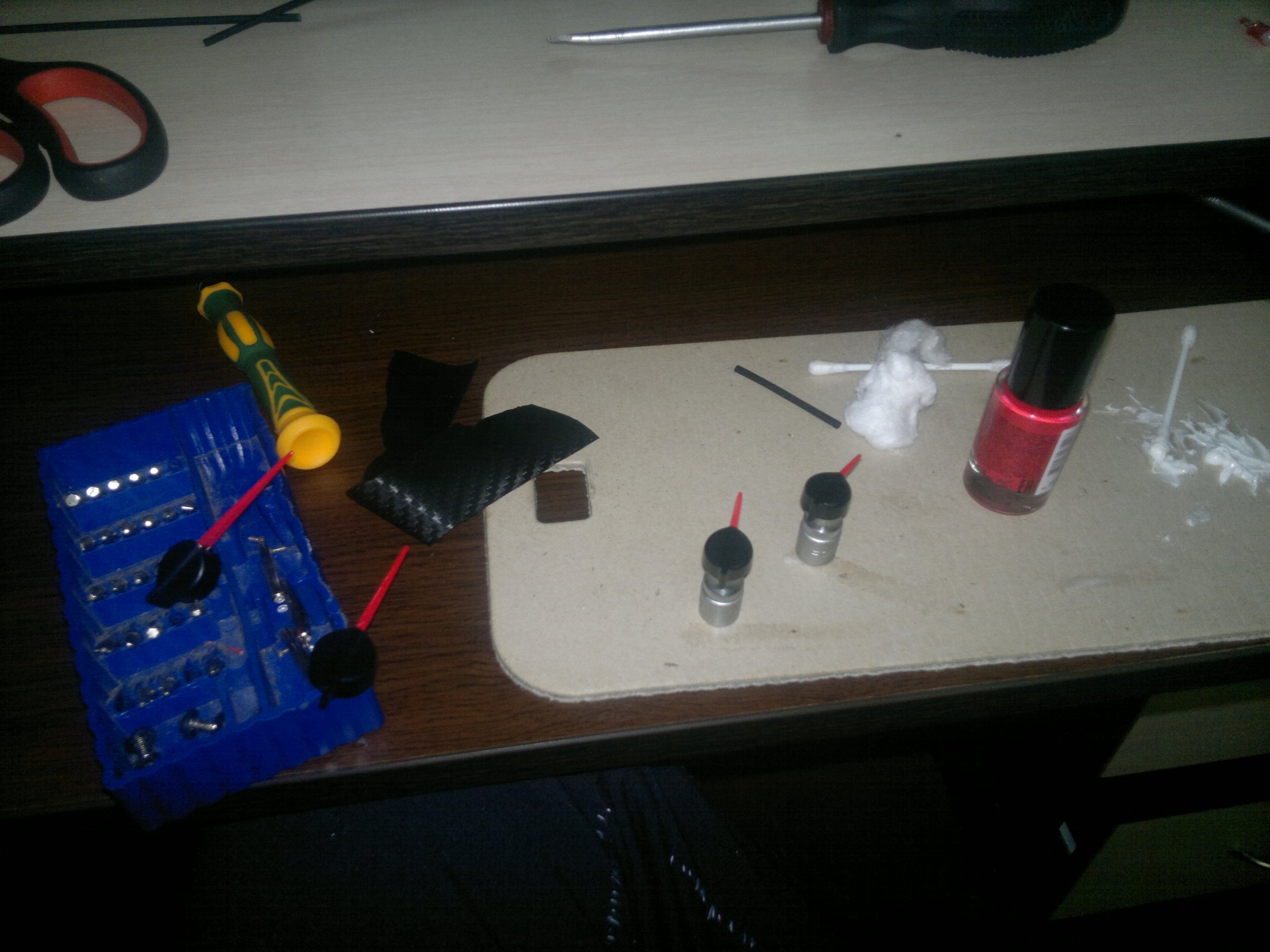

когда был сделан пересвет приборной, стрелки были покрашены маркером, цвет красивый но очень боиться маркер любого вмешательства. а тут краем глаза узрел у жена точно такой же по цвету лак.
вот так получилось в сборе, но пока без стрелок, сохнут. во второй части сфоткаю в сборе на машине, плюс остальные элименты. так же заказал в китае термометр, хочу поставить в салоне, если размеры подойдут поставлю с другой стороны. вольтметр буду делать через кнопку, если надоест — можно выключить.

я к проводам питания прикуривателя провел. включаеться вместе в поворотом ключа. и показывают как есть. реагирует мгновенно на любое изменение в сети, будь тог абариты или рулежка.

И эти два провода тупо на прямую к аккумулятору? Или как,
Круто :). Так он еще может и вместо тестера использовать :). Ну для определения там вольтажа батареек…и прочей ерунды?
ну я тестил на зарядке телефонной, показвало 5.51)) батарейки не подключал)

Аквапринт хорошо, но мне так слишком гламурный цвет выбрал.
это вспышка)) он не такой, посмотри КАнди название.
BlockDiff
он темно вишней, а при солнечных лучах вишневый. а тут какой то фиолетово вишневый(
