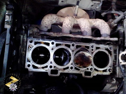

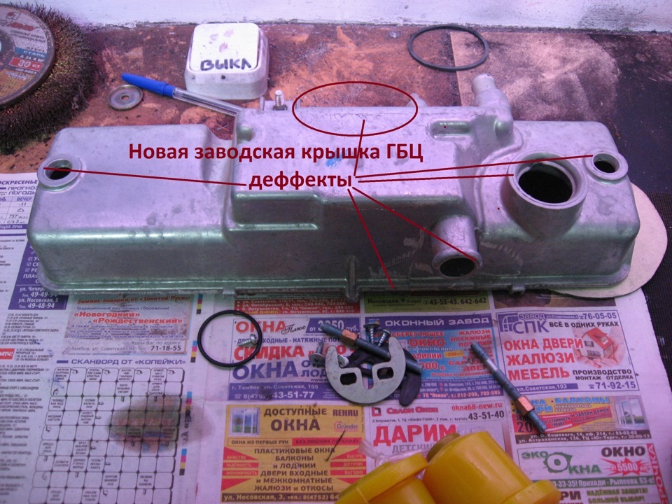

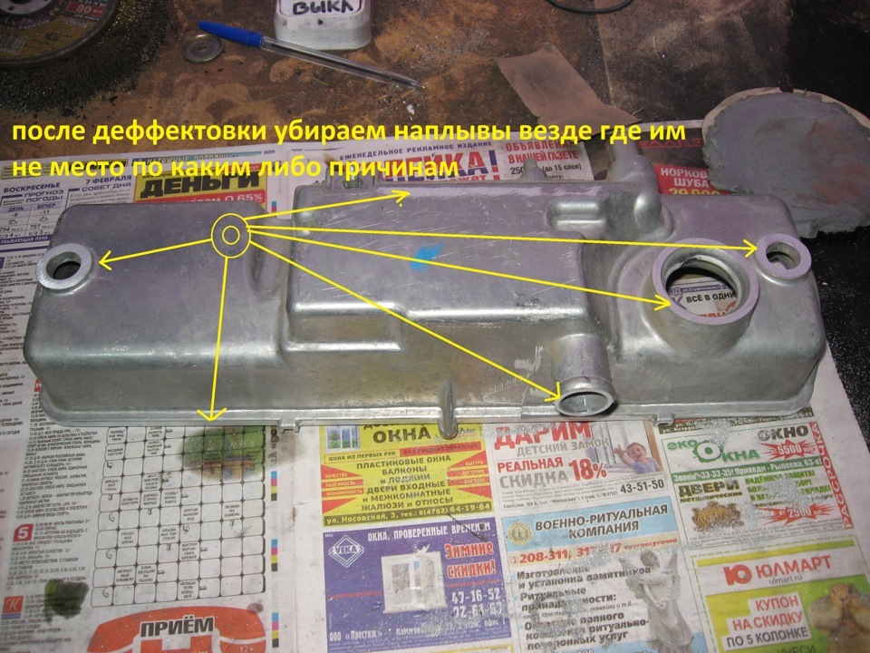

ВАЗовские моторы имеют один характерный недостаток, они почти все вечно в масле как будто замену масла производит постоянно какой-то не трезвый дяденька и трясущимися руками расплескивает на мотор а не в него (кстати когда я искал себе автомобиль я из всего не маленького ассортимента не видел ВАЗ с не "запотевшим" мотором, только калина меня приятно удивила, двиг был грязный но масла не было снаружи но это исключение а не правило для ВАЗ.) Одной из причины является грубая обработка деталей, далее теч через сальники и прокладки, второе лечится установкой качественных расходников и грамотной установкой. В процессе сборки мотора я буду выкладывать фото с описанием как можно устранить в данном случае дальнейшее "запотевание"

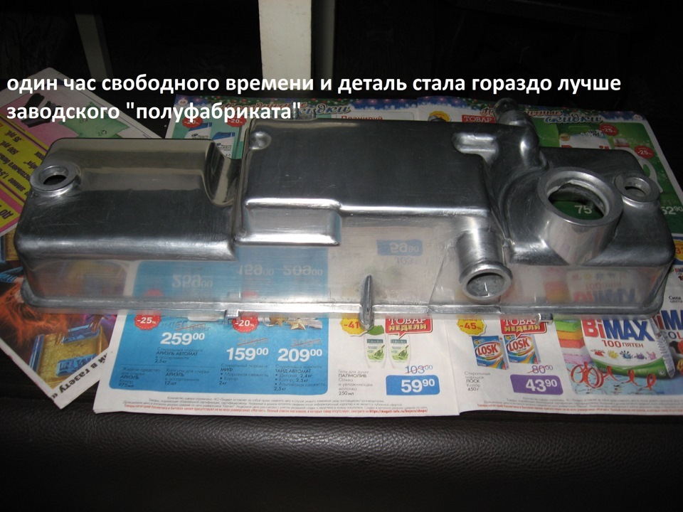

Как ты сделал её такой блестящей? очень приятно.
Палернул наверно)))
Scrollic
500,700,1000,2000 шкурки далее войлок с пастой гои
