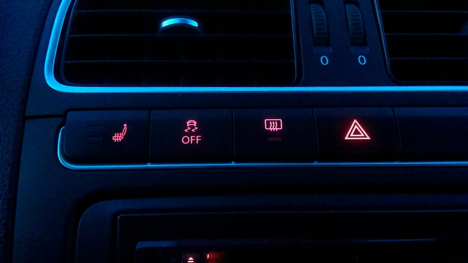

Поставил кнопку включения/отключения ESP.
Подключал по этой схеме

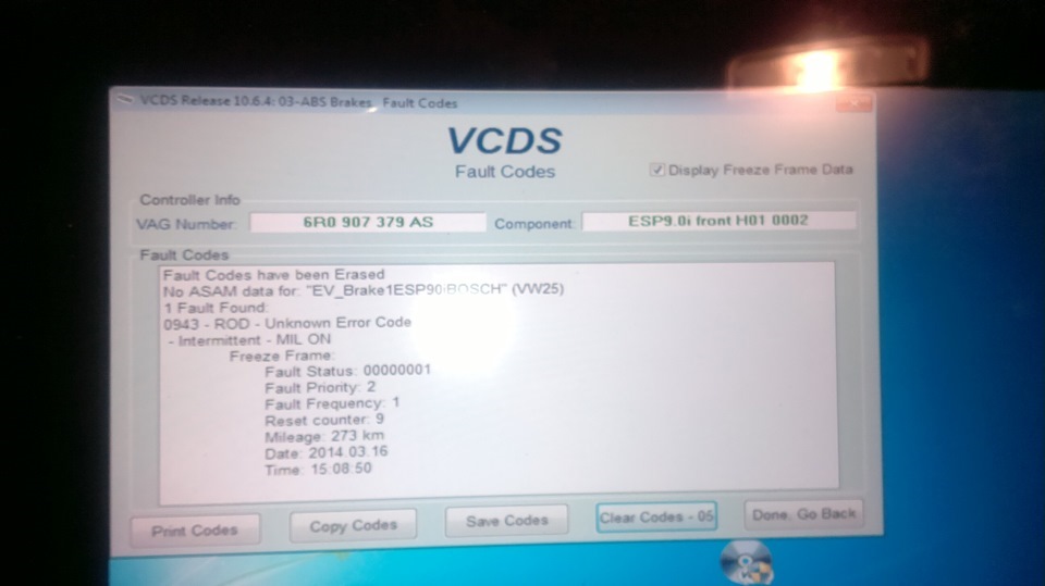

Кодировку блок проглотил, но на панели горела и не гасла лампа ESP. Стер все ошибки, не помогло.
Пробовал покататься в разных режимах заноса, не помогло.
Хоть все функции и выполнялись (антибукс, антизанос, XDS), лампа все продолжала гореть.
Не стиралась вот такая ошибка:
Так же сразу после установки блока ESP вылезла ошибка двигателя, после стирания которой она все равно возвращалась.
Поехал к дилеру на "Васину" диагностику, где сделали базовые настройки и адаптацию. Все ошибки, включая ошибку двигателя, исчезли и больше не возвращались.
