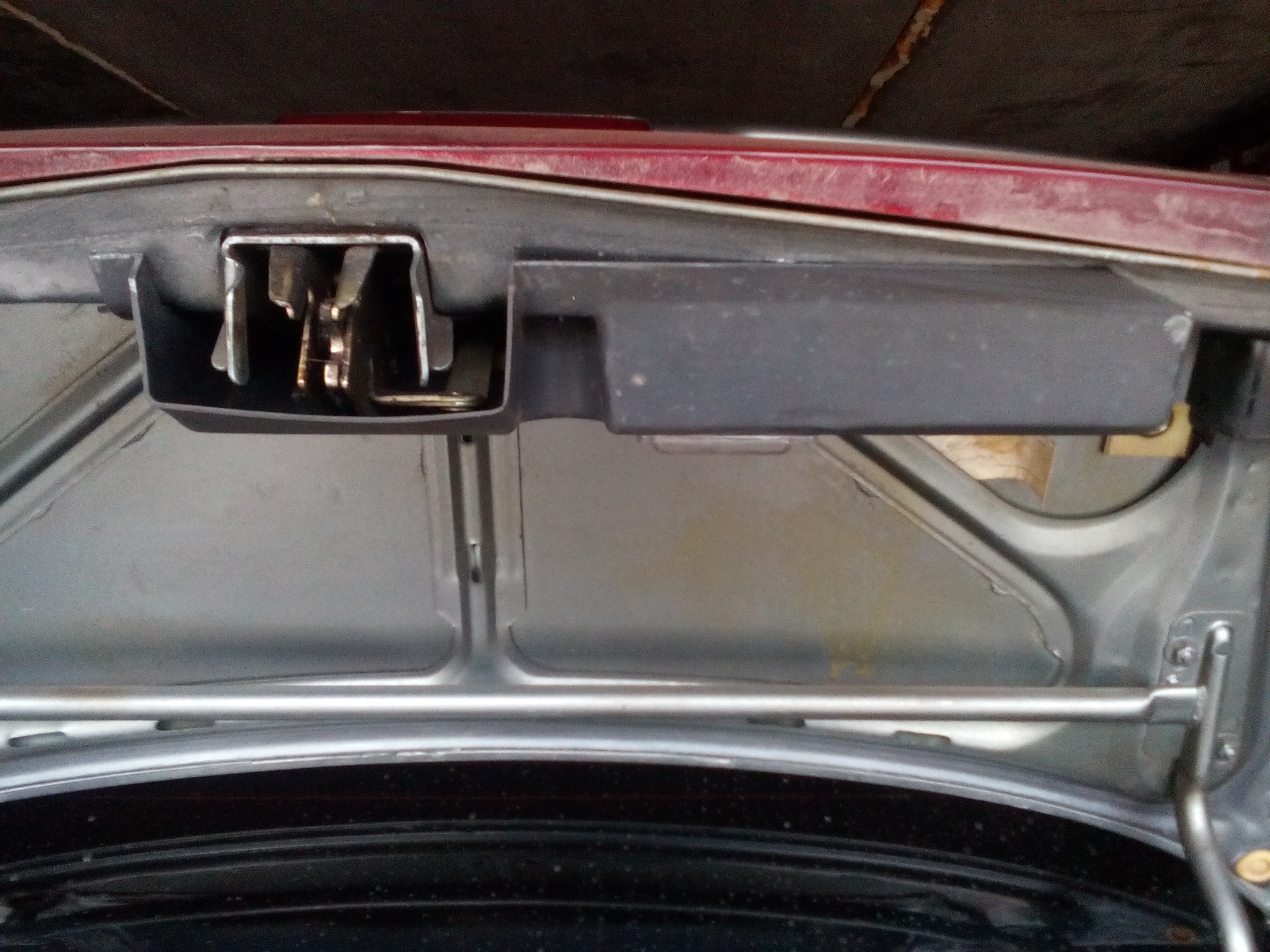

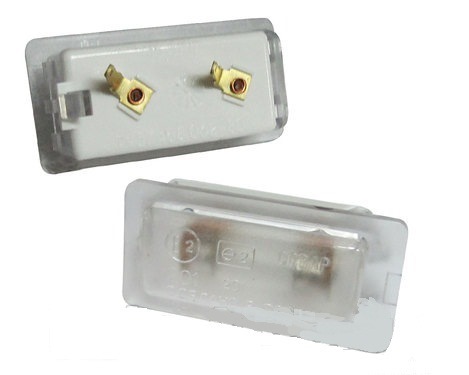

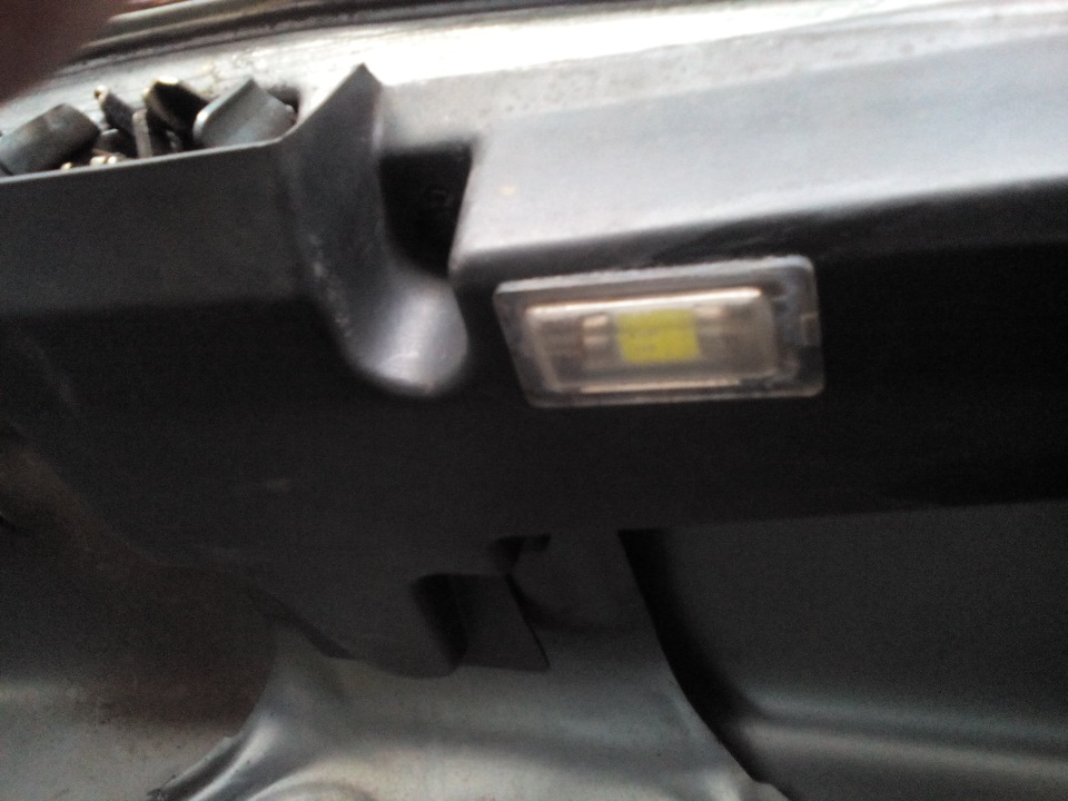

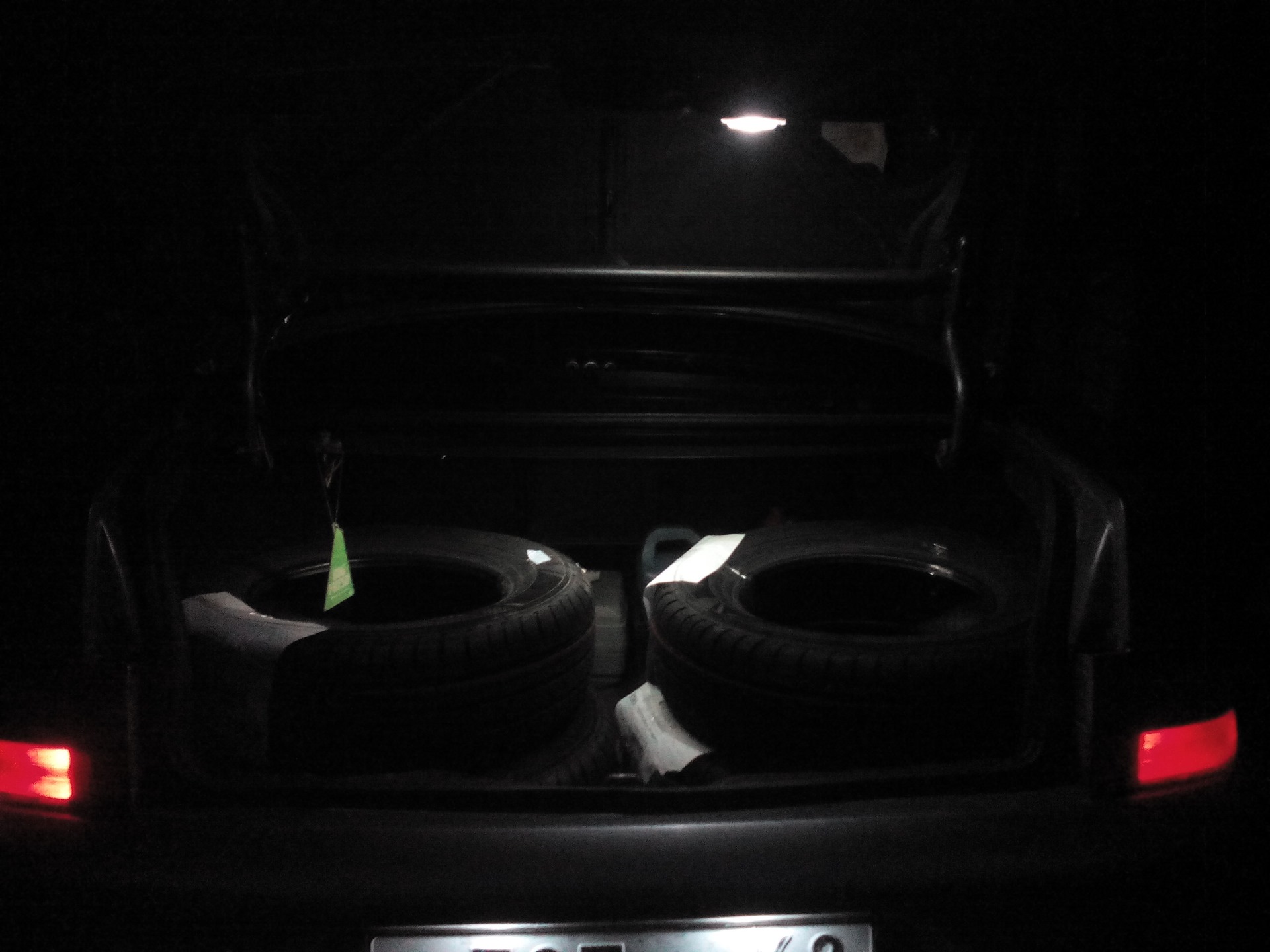

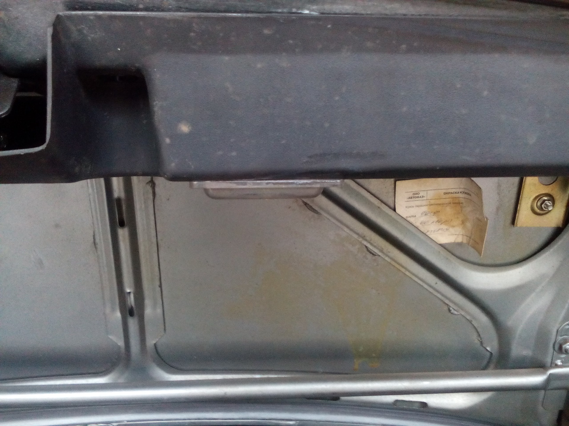

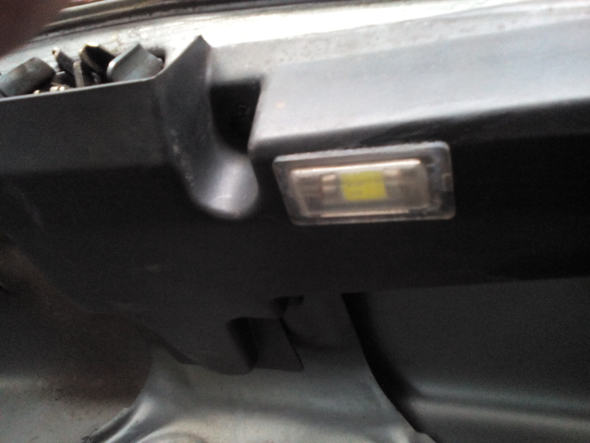

В багажнике я давно убрал штатный плафон. Вместо него у меня светодиодная лента, которая подключена от габарит и от концевика. Со временем светодиоды начали светить тускнее. Да и все чаще начал возить мешки с различным содержимым. И при укладке мешков свет от ленты перекрывался и в багажнике становится темно. Решил сделать плафон в крышку багажника. Был плафон от освещения бардачка. Его и использовал в купе со светодиодной лампой. Ничего сложного, посмотрел где есть свободное место в декоративном кожухе замка багажника. Разметил и прорезал отверстие под плафон. Подключал так же, как ленту — плюс от габарит, масса от концевика. Кстати, он еще освещает землю у машины.

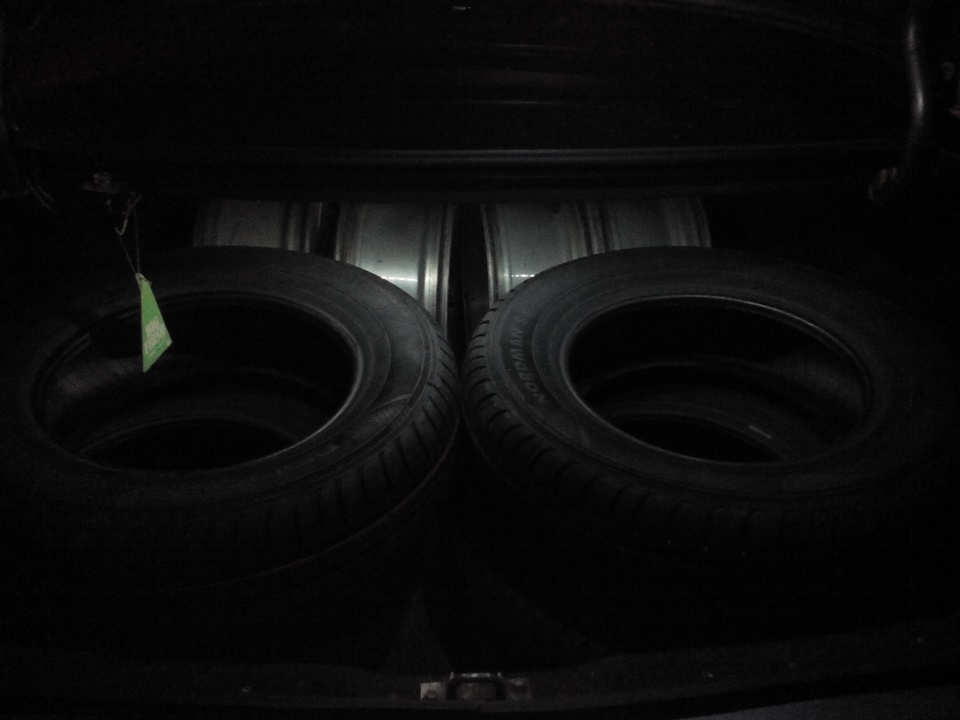

Результат свечения на фото (в реальности все ярче):
Можно читать без проблем:

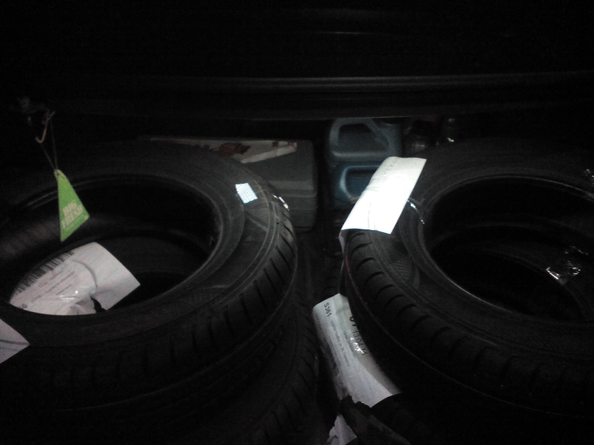

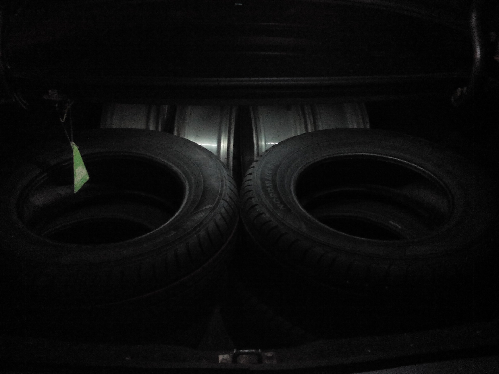

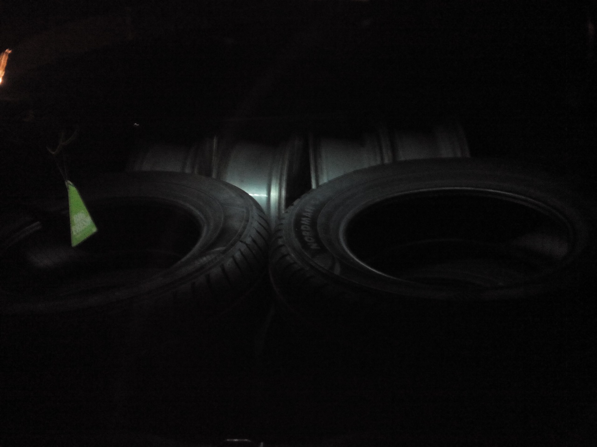

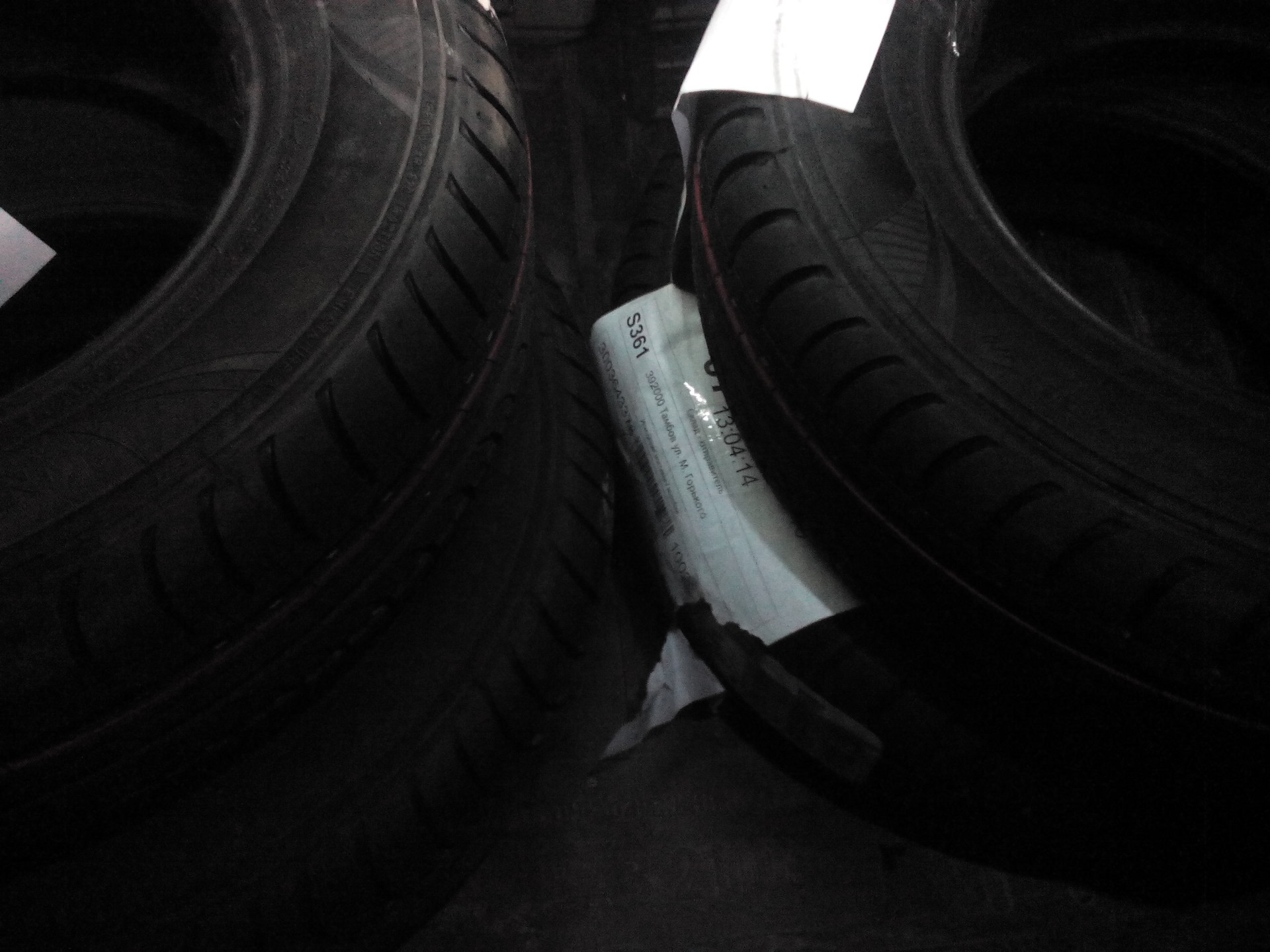

Теперь сравнение, со светодиодной лентой и плафоном (1 фото) и без плафона (2 фото):

а куда цеплялся по питанию
Плюс с провода, который шел на штатный плафон, а массу с концевика, через диод.

Телефон не передает яркости, а так в багажнике сейчас очень ярко.
