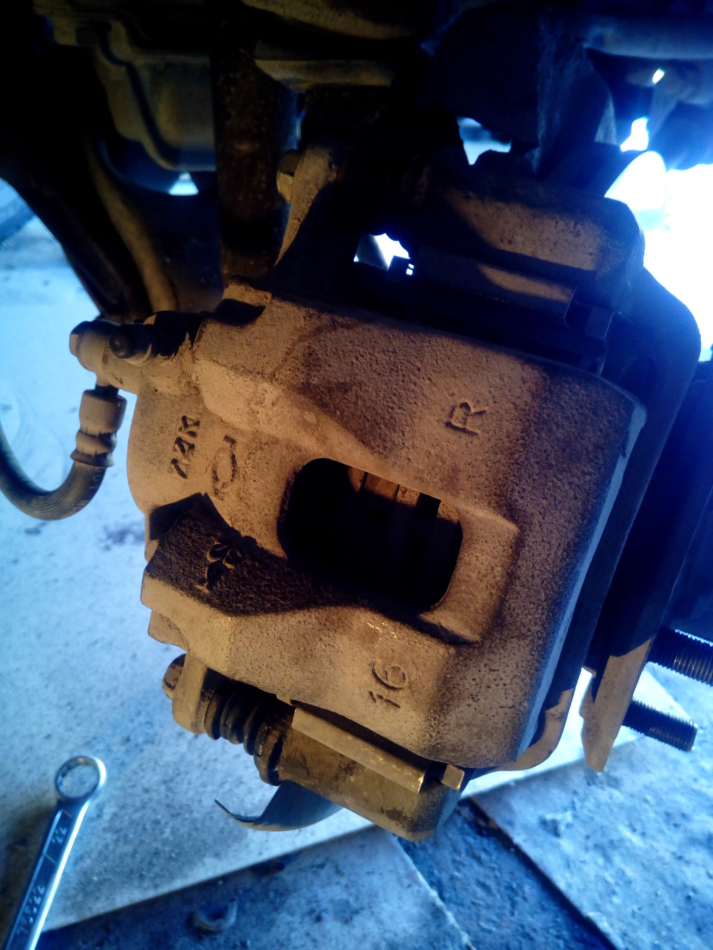

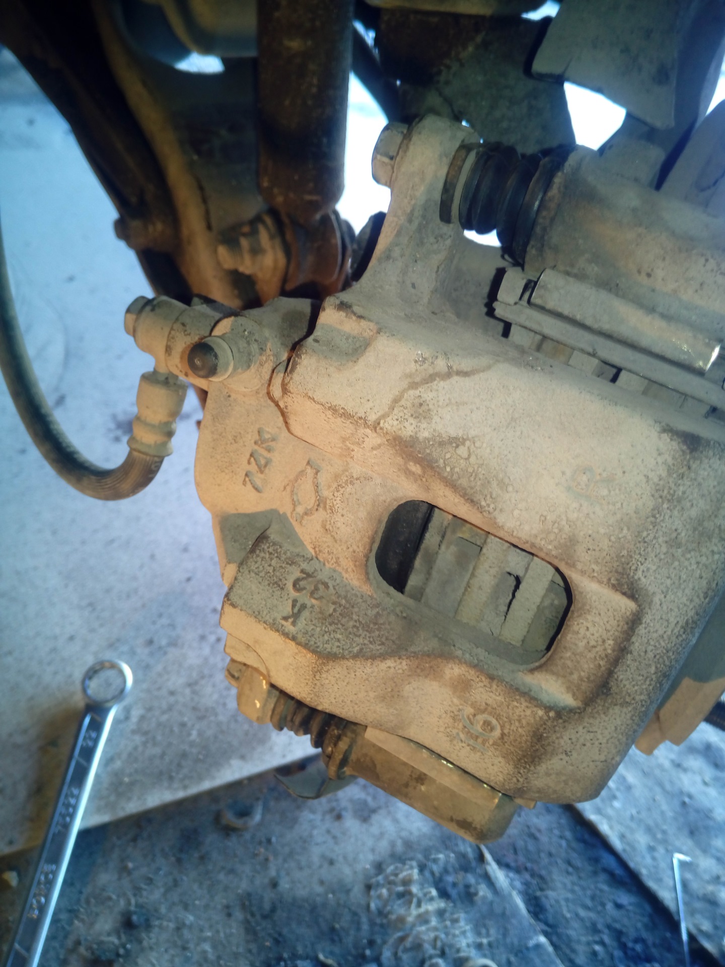

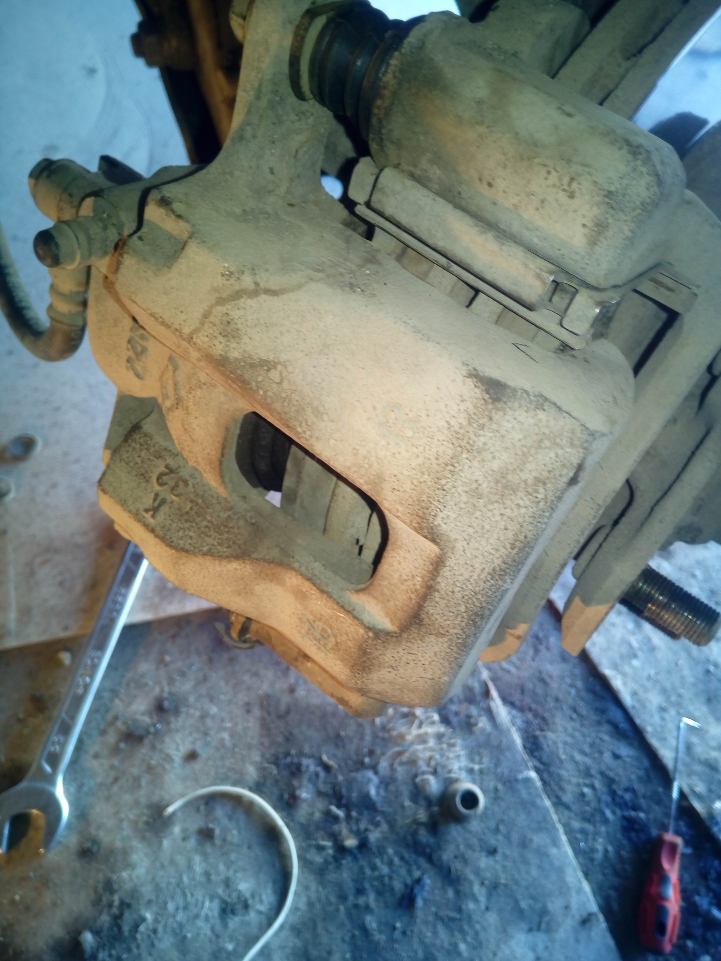

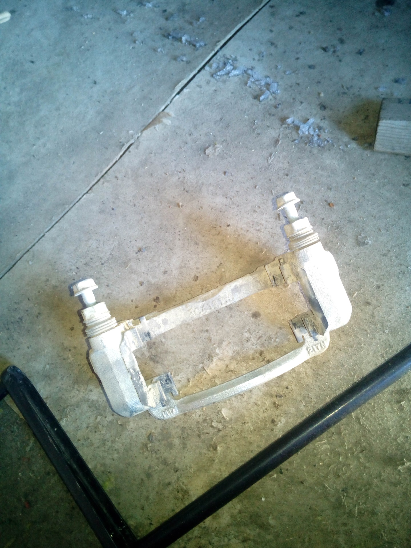

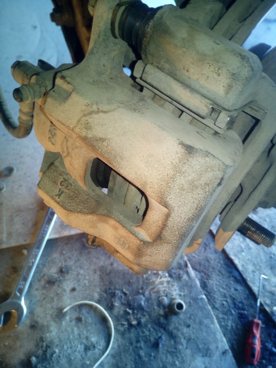

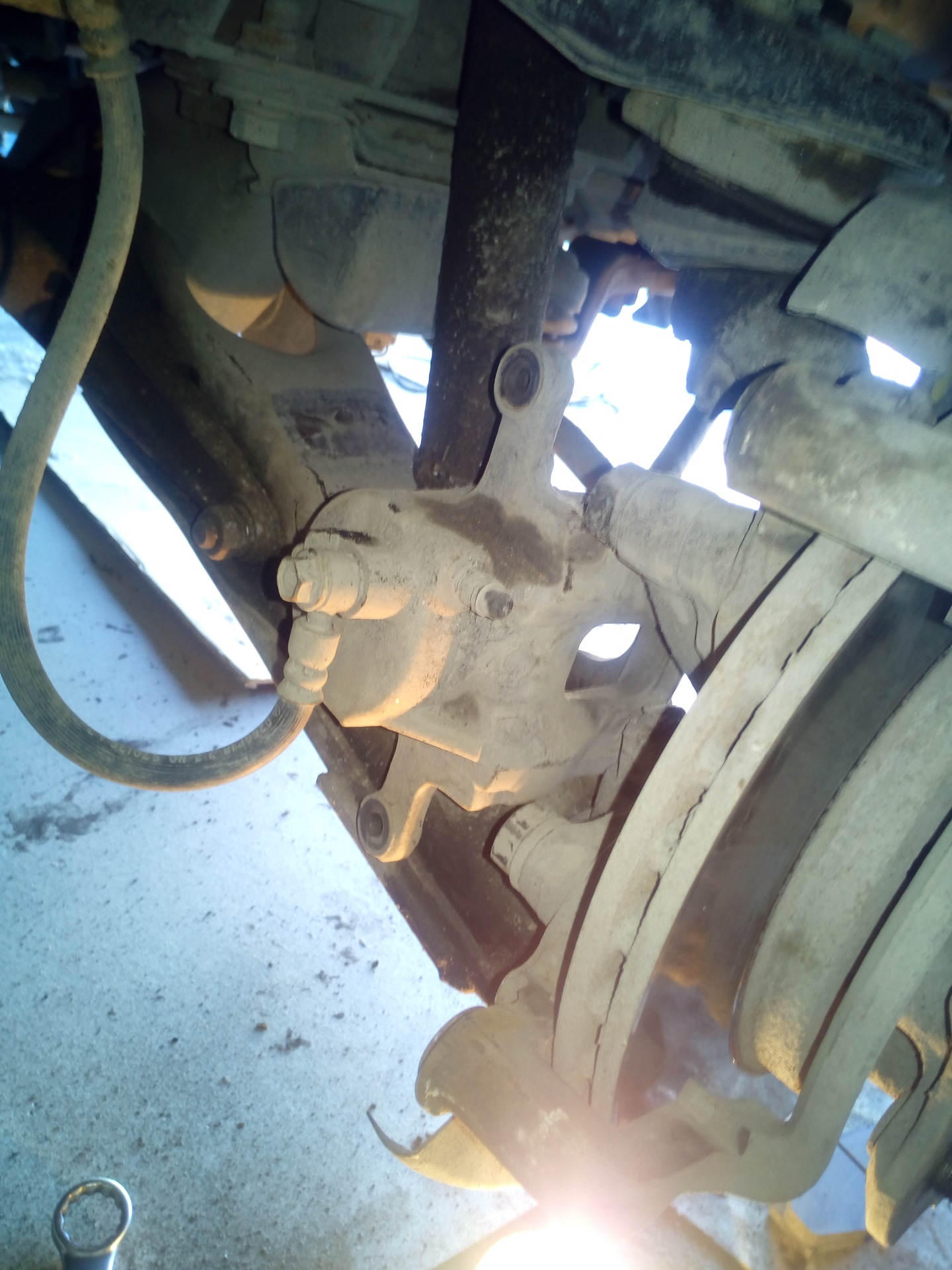

Разодрались пыльники суппорта справа. Вообще справа у меня больной суппорт. Посадочные направляющих разбиты и при движении суппорт брякает. Пока решить проблему не получается. Имеются в наличии скоба от газели и суппорт в сборе от Ацента (Соляриса)-обе не подходят.

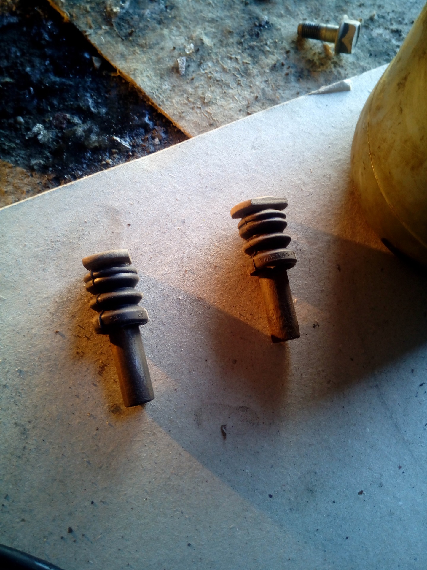

Заехал, купил пыльники 2108, они же газель.
Поставил пока их. Ремкомплект всё же заказал, пока в дороге. Спасибо andryhas28rus за подсказки. Но скоба или же суппорт в сборе все же ищется.

А что отреставрировать нельзя. У нас делают либо втулки, либо новые направляйки вытачивают.
Втулку там не поставишь, слишком тонко, а сверлить-она вроде как чугунка или мне так показалось. Как ремкомплект придет, будем думать.
А рем комплект то особо и не поможет. Разбивает обычно скобу. Можно с направляйки от чего нибудь большего диаметра выточить под твой размер, предварительно развернув отверстия в скобе.
Ремкомплект всё равно нужен, и в нем есть резиновые направляйки которых у меня нет. Там и будем думать, как поступить. Если скоба чугунка то её не развернёшь.
Ну незнаю. Я постоянно себе делаю на легковых. 800 руб за суппорт. Отдаю токарю. Честно не знаю как он делает, но получается офигенно и на долго.
