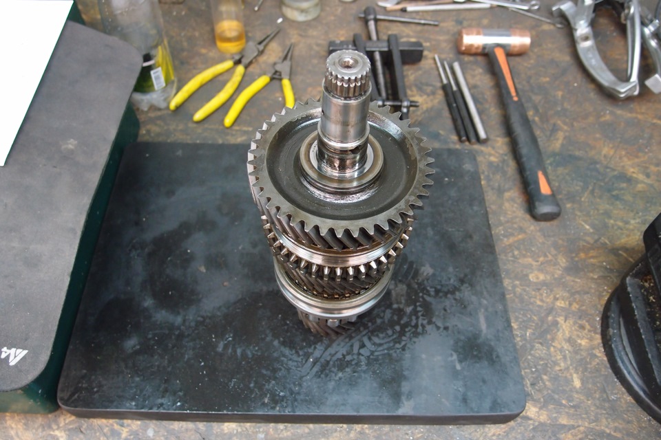

Разбираем сборку главного вала. Дело это полезное, выполняется пр замене самой главной передачи, синхронизаторов, когда есть желание заменить шестерни, и прочее. Разборку выполню на примере главного вала с коробки F16, т.к есть особенность крепления подшипника, которую упростили в F18.
Стягиваем съемником подшипник и снимаем стопорное кольцо, фиксировавшее вал в корпусе 5-й передачи.
Снимаем упорный подшипник.
Снимаем шестерню 1-й передачи.
Снимаем подшипник шестерни 1-й передачи.
Снимаем синхронизатор 1-й передачи.
Теперь надо снять стопорное кольцо и шайбу под ним.
Стопор снимается пипец как неудобно. Нужны разжимные тонкогубцы.
Снимаем муфту 1-2 передачи.
Снимаем шестерню 2-й передачи вместе с синхронизатором.
Снимаем подшипник шестерни 2-й передачи
Снимаем стопорные полукольца и шайбу.
Снимаем шестерню 3-й передачи.
Снимаем стопорное кольцо и шайбу.
Снимаем муфту 3-4 передачи.
Снимаем шестерню 4-й передачи вместе с синхронизатором.
Снимаем стопорные полукольца переднего подшипника главного вала. Обращаю внимание, что стопорные полукольца присутствуют только в коробке F16, в силу конструкции подшипника. в F18 их нет.
Снимаем подшипник главного вала. Обращаю внимание, что так снимается только подшипник в коробке F16. В коробке F18 подшипник разъемный и его замена возможна без всех вышеописанных манипуляций.
Вуаля! Вал осовбождён.

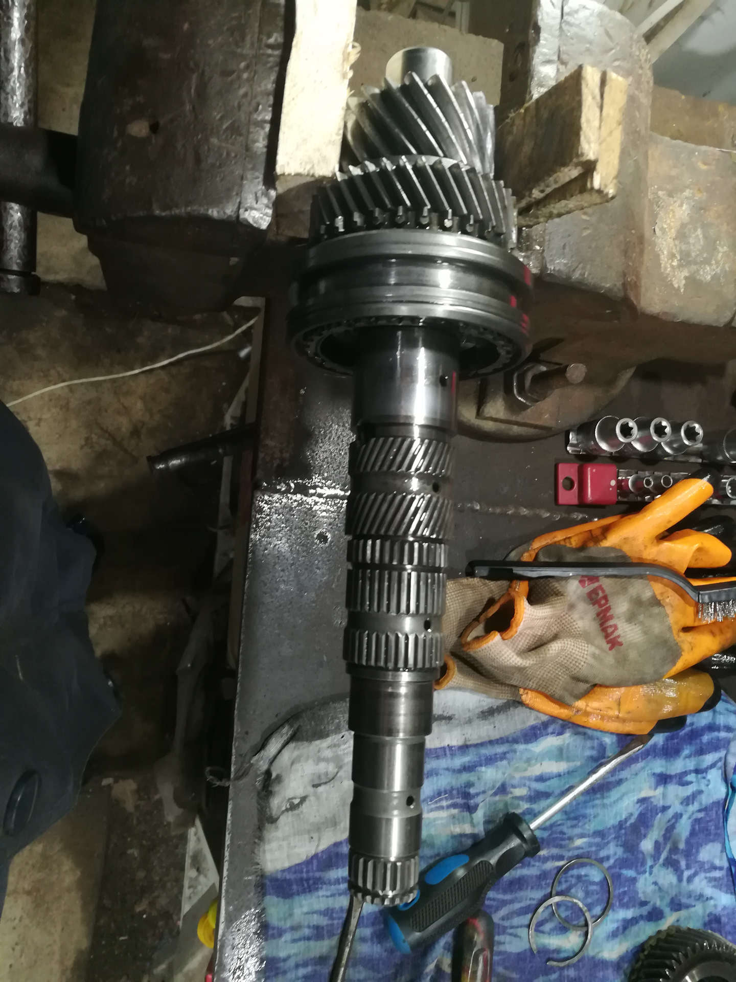

Добрый день. Разобрав вал удивился. На вашем валу под шестернями 1 и 2, 3 передачи идут роликовые подшипники а под 4 нет. На f17 все наоборот. Под 1 и 2 нет ничего а под 3 и 4 подшипники! Почему так?
Приветствую! Где-то я упустил, но на F16/18/20 подшипники точно есть под всеми шестернями 1-5 передач. а на F17 подшипник есть только на 1, 2 и 5 передачах. Коробка под меньшую мощность рассчитана, поэтому реализованы подшипники скольжения (вал-шестерня) а на больших коробках уже стоят везде подшипники качения (вал-сепаратор с роликами-шестерня). Вот, в том числе, по этому я и перешёл с F17 на F18. Запас по мощности и ресурсу не сравним.

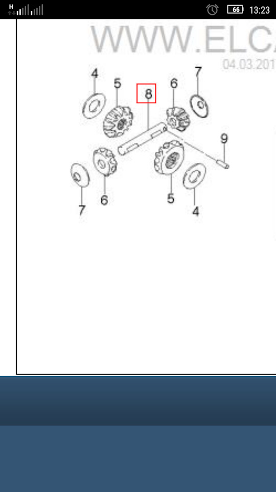

Не с валом и остальными шестернями проблем нет, но вот шестерни( сателлиты) дифференцила имеют глубокие раковины и зубцов 6 сломано
Вот здесь без вариантов замена. И сателлиты и вал. Иначе сателлиты размножатся на несколько фрагментов каждый и попросятся наружу коробки. Причём, как правило, это им удаётся.

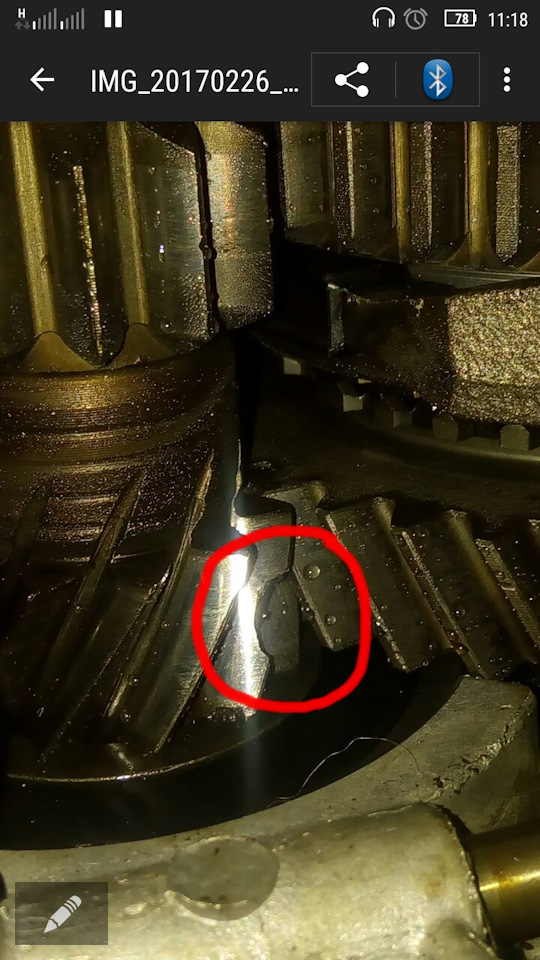

Подскажи, разобрал КПП на лачетти и обнаружил на валу обломано середина зубчика, что посоветуете менять вал или можно поездить.
Если это единственная поломка, то я бы внимательно осмотрел вал на предмет возможных проблем (трещин, сколов) осмотрел ответную шестерню. Если больше ничего нет, то оставил бы.
Нет, ну если есть деньги на новую шестерню и работу, то конечно проще заменить. Но это такое… можно и обойтись.
