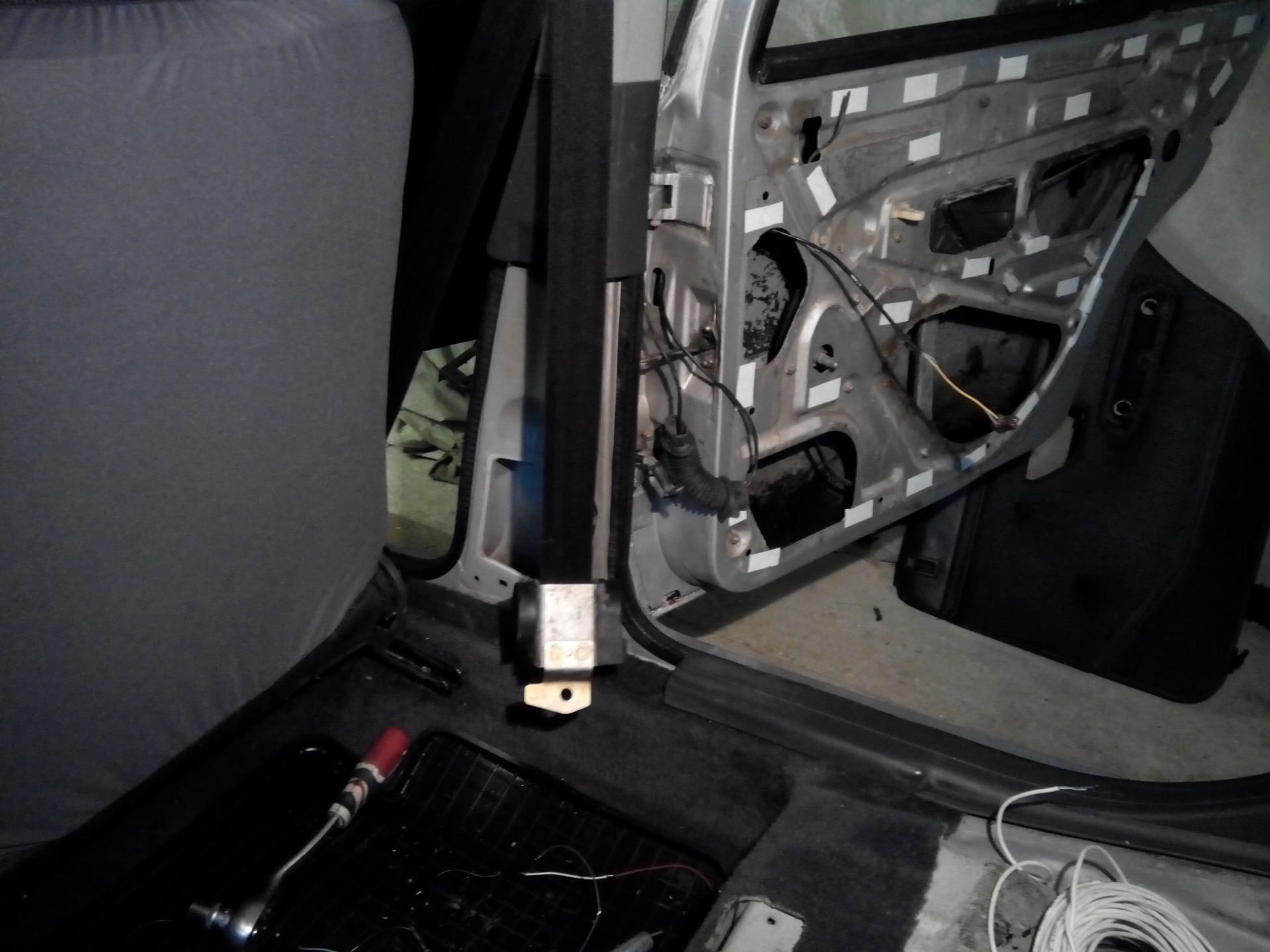

Далее задние двери…Разобрал, снял пластик со стоек и порогов. Минус брал опять же от концевиков, а плюс решил тянуть от тех же передних ЭСП. Нашёл под торпедо колодки к которым приходят плюсовые контакты ЭСП и подпоялся к ним. Провода аккуратно уложил.

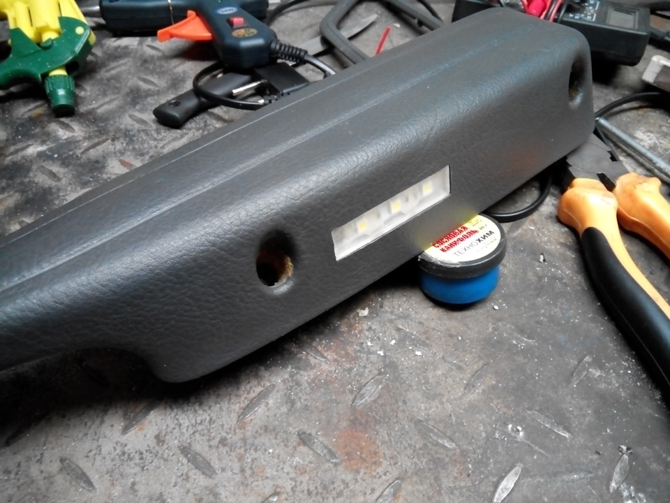

Ленту решил врезать, разумеется, в нижнюю плоскость подлокотника. Отчертил, вырезал.
Далее…вырезал по размеру оргстекло…2 прямоугольничка. 1 приклеил на дно углубления для жёсткости и для удобства приклейки ленты. Поролоновые стенки промазал термоклеем, дабы опять же была жёсткость и ничего после не оттопыривалось. Приклеил ленту и наверх посадил на термоклей 2-ую стекляху.
После просверлил отверстия для проводки в каркасе двери.

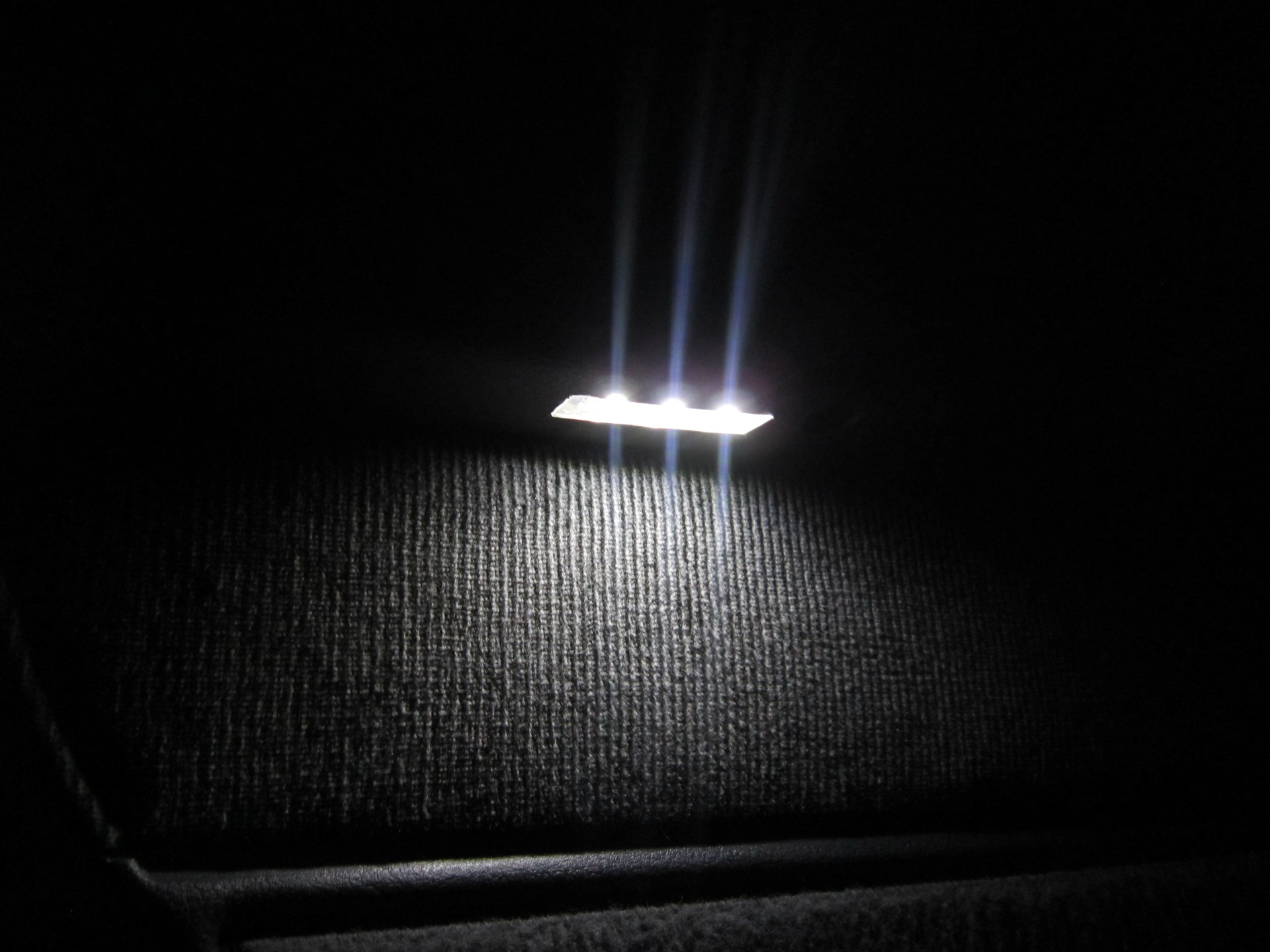

Ну и проверочка работоспособности.
Фото крупным планом.
Думаю получилось неплохо. Ну по крайней мере я доволен)
