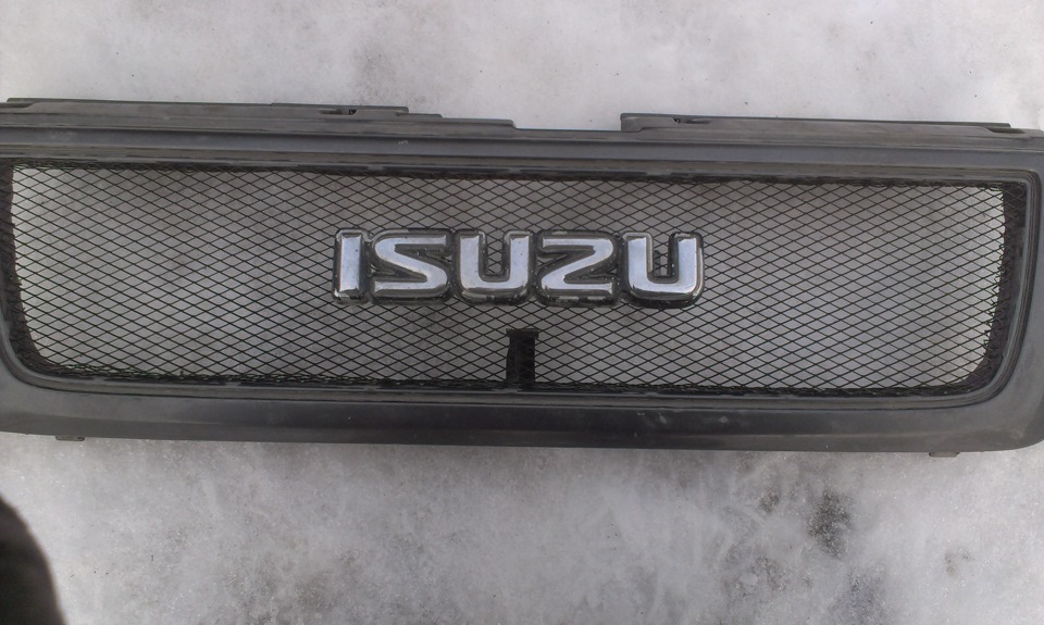

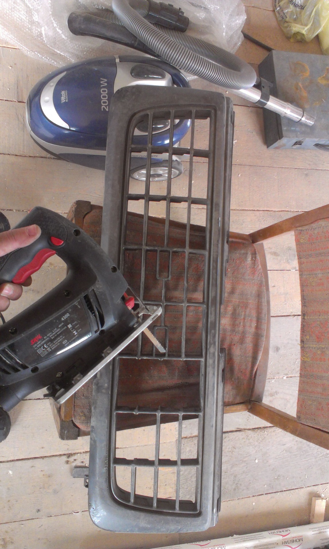

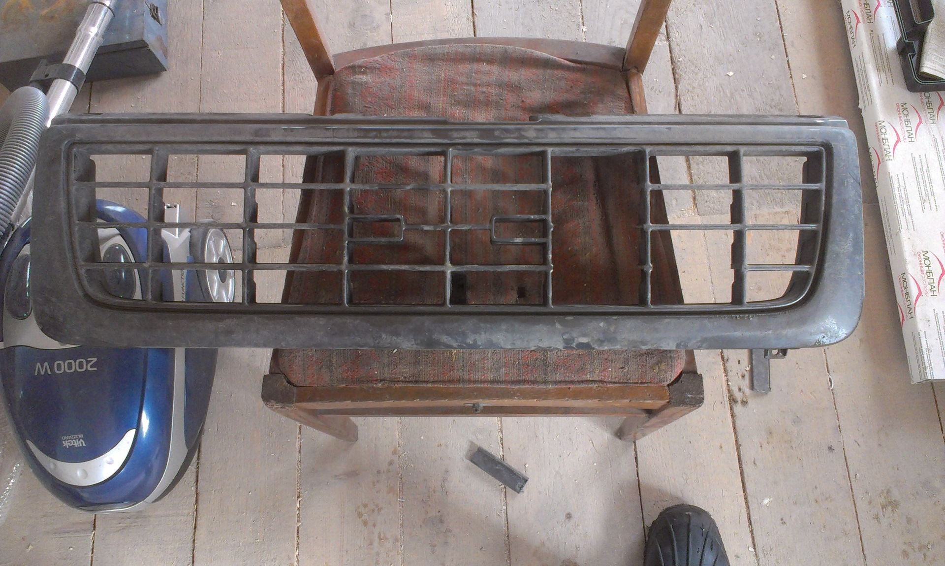

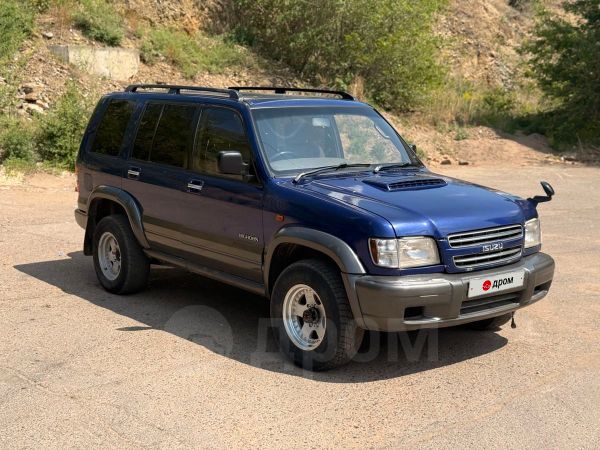

После одной из поездок, когда прилетело дубиной по "морде", сломало решетку радиатора, на ходовые качества не влияет, а вот эстетический вид уже не тот, ездил как беззубый пол года. И вот одним зимним днём заехал просто так в автомагазин, посмотреть чего-нибудь и на глаза попалась решетка, ну и решил облагородить свою поломанную. Лобзиком вырезал аккуратно остатки зубов, вырезал по размеру решетку с запасом по 3 см по краям и потом аккуратно загибая края подгонял решетку под нужный размер. Табличка Исудзу откручивается и на новое место прикручивается. Прикрепил на клепки которые покрасил в черный цвет чтобы не выделялись.

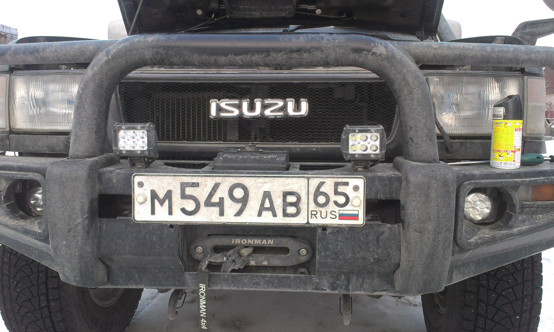

До этого в выходной день поставил доп фары на бампер, фото процесса установки нет, светят вроде не плохо, надо чуть отрегулировать, одна выше светит.

Тож хочу, где решетку купить такую?
На Пуркайке их полно, только везде по 750 я за 500 нашел случайно. если через центральный вход войдешь в стекляшку, с лева второй магазин, ближе к лестнице
Друг не в обиду, но лейба колхоз. А без нее зачет.
А без лейбы вообще решетку видно не будет, сольется на черном фоне все в одно.
И на ноздрю на капоте ставят. На дроме в "колхозе" есть
Кусок решетки остался, может со временем и туда прилеплю.
Тоже так хочу но чуть позже)))
По времени не долго займет
от чего решетка?
Да обычная решетка, продается размером 1м на 30см, разных цветов бывает!

да у меня сейчас ходовка и лебедка по плану идет)) так что пока времени нету (*(
Ну это конечно важнее! Мне делать было нех… вот и сделал.
