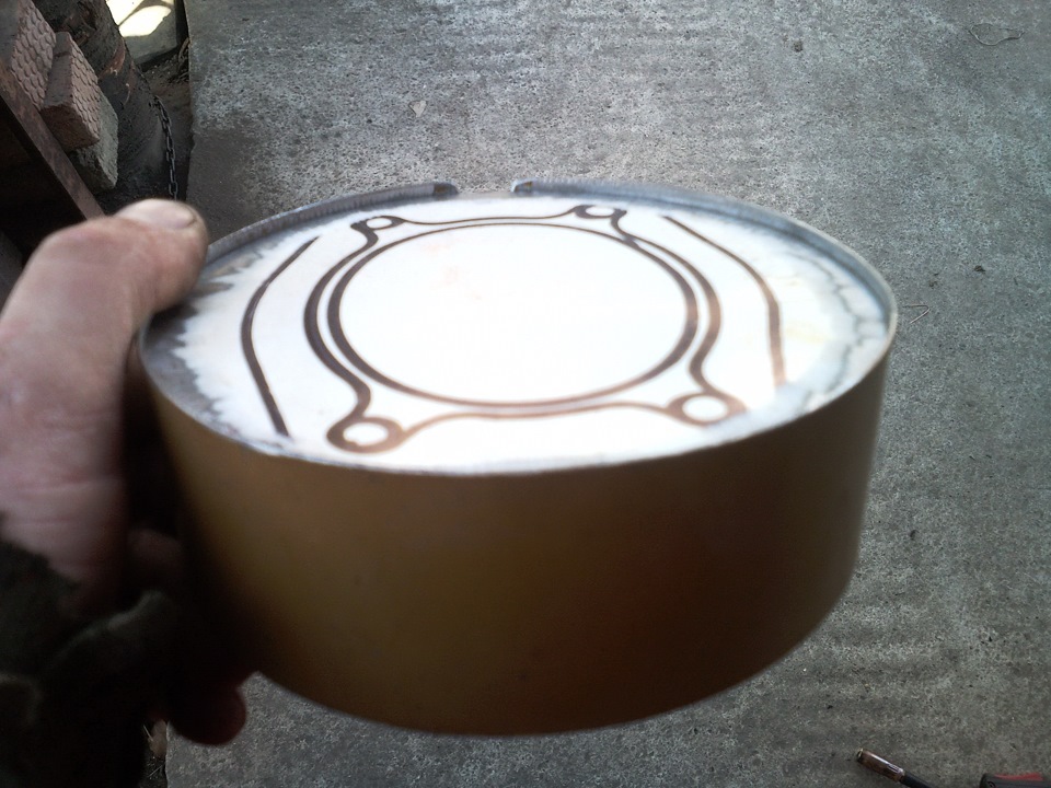

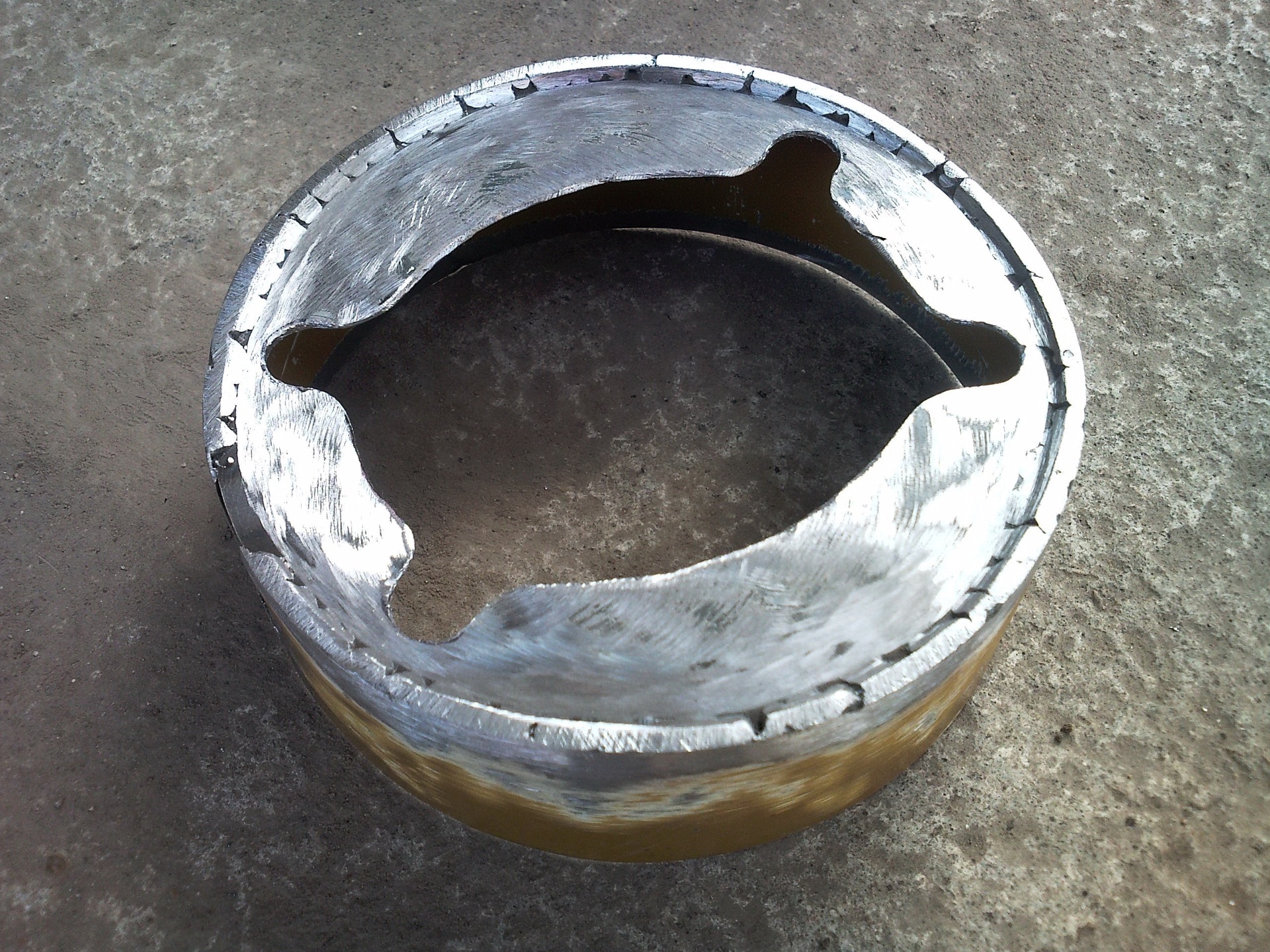

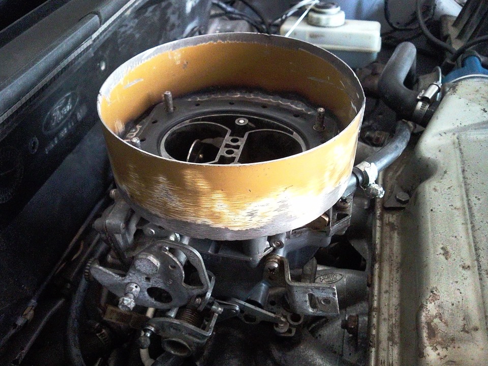

но настроение поменялось и хотелось поскорее уже выехать так как уже стоим пол года . думал поставлю пока жига кастрюлю а потом сделаю новую но кастрюля не вставала мешает кожух печки и тут я вспоминаю что у меня же есть еще мотор 16 V и с него снимаю всю систему фоздухана с фильтром . но как приладить все это дело ? не долго думая начал лепить благо дома куча всего и все пошло в разнос . переходник сделал опять же с кардана м2140 . ободок кастрюли капот от м412 . верх и низ кастрюли форд гранада . по фото будет ясен процесс не буду углубляться в писанину . все работает хорошо .

Не плохо так. На сиерре подобную хрень делал. А так-то можно было бы "черепаху" поставить от москвича 2141.
патрубок на черепахе смотрит в другую сторону а тут все намного проще и бесплатно
А расходомер чего не снял с патрубка? Он же мешает воздуху проходить.
нет не мешает там отверстие хорошее
Ловкость рук и не какого мошенничества)))))Молодец!
спасибо а смысл изобретать то что уже сделано !
