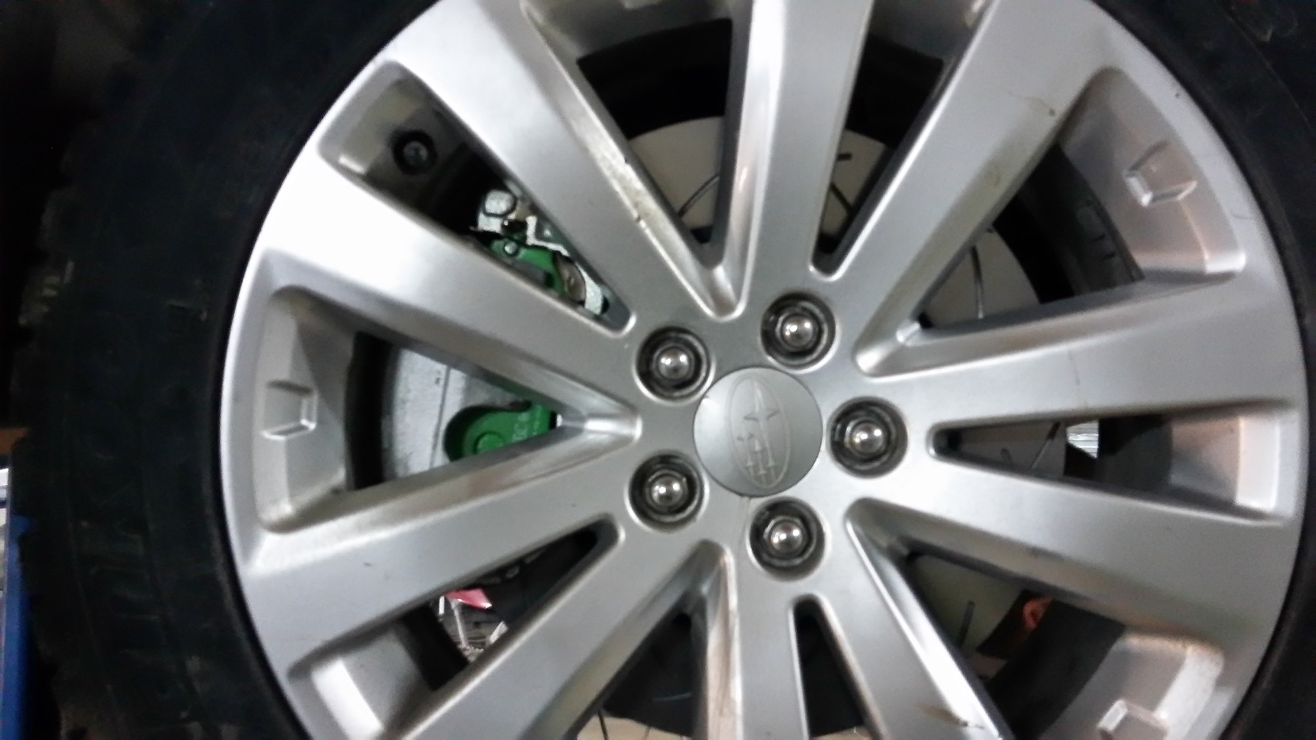

Давно задумывался о тюнинге тормозной системы. Как известно существует всего 3 варианта решения данного вопроса:
1. Замена тормозных дисков и колодок на более технологичные.
2. Замена тормозных механизмов (суппортов) на более технологичные 4-х (6-ти) поршневые
3. Замена тормозных механизмов (суппортов) на увеличенные, под больший диаметр тормозного диска и колодки.
Первый вариант был опробован мной после того, как заводские диски износились. Положительный эффект был и весьма неплохой, но ожидать хорошего прихода от самых маленьких тормозов субару было бессмысленно. В стоке у меня 276-ые тормоза.
Второй вариант весьма эффективный в плане прихода, но не очень привлекательный в финансовой состовляющей, т.к. стоимость суппортов весьма велика, плюс этому на 4 pot (brembo) нужны колёсные диски со специальной формой спиц, иначе они будут цеплять за суппорта.
Третий вариант показался мне наиболее привлекательным, т.к. эффективная площадь колодок близка к 4-х поршневым и гораздо больше чем у стока, плюс к этому можно использовать любые колёсные диски подходящего диаметра, а у меня два комплекта колёс на дисках и менять их нет никакого желания и финансов.

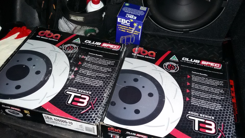

В результате было решено купить суппорта под 316 мм тормозные диски от Legasy GT (3.0), они же устанавливаются на Subaru Tribeсa и Forester SJ XT. В сети полно предложений б/у, но я решил не экономить и после непродолжительных поисков заказал в автодоке суппорта Кашияма, они же субару, только в два раза дешевле)
Выбирая тормозные диски и колодки опирался на собственый опыт и опыт знакомых, а также мнения других субаристов. Не маловажную роль играла финансовая составляющая. В результате остановился на провереном на личном опыте варианте, а именно тормозные диски DBA 4000 T3, колодки EBC GreenStuff
О всех достоинствах можно почитать на сайтах производителей, о недостатках в отзывах автовладельцев.
Всё выше перечиленное устанавливается, как говорится, boln-on, т.е. прямая замена без каких-либо доработок и колхоза)
Цена вопроса:
Суппорт 2 шт. — 21028 (26292AG041 и 051)
Зажим тормозных колодок 4 шт. — 1064 (26232AG000)
Тормозные диски 2 шт. — 24500 (DBA 42650S-10)
Колодки комплект — 6400 (EBC DP21583)
Тормозная жидкость 2*0,5 — 1024 (Motul 102718)
Итого 54016
Отдельная благодарность Сергею Zloysuslik за выполненную работу.

каков результат, какин наблюдения? суппорта кашияма по номерам не бьются ни в одном магазе запчастей будь то экзист, автодок, емекс или изнекст( теперь только б/у чтоли? а вообще статья хорошая, в закладки
Всё отлично, тормозят как надо.
В результате установки тормозных дисков большего диаметра и увеличенных суппортов возрасла неподрессоренная масса в подвеске. На поведении авто это как-то отразилось (разгон, управляемость)?
Я не заметил изменений
