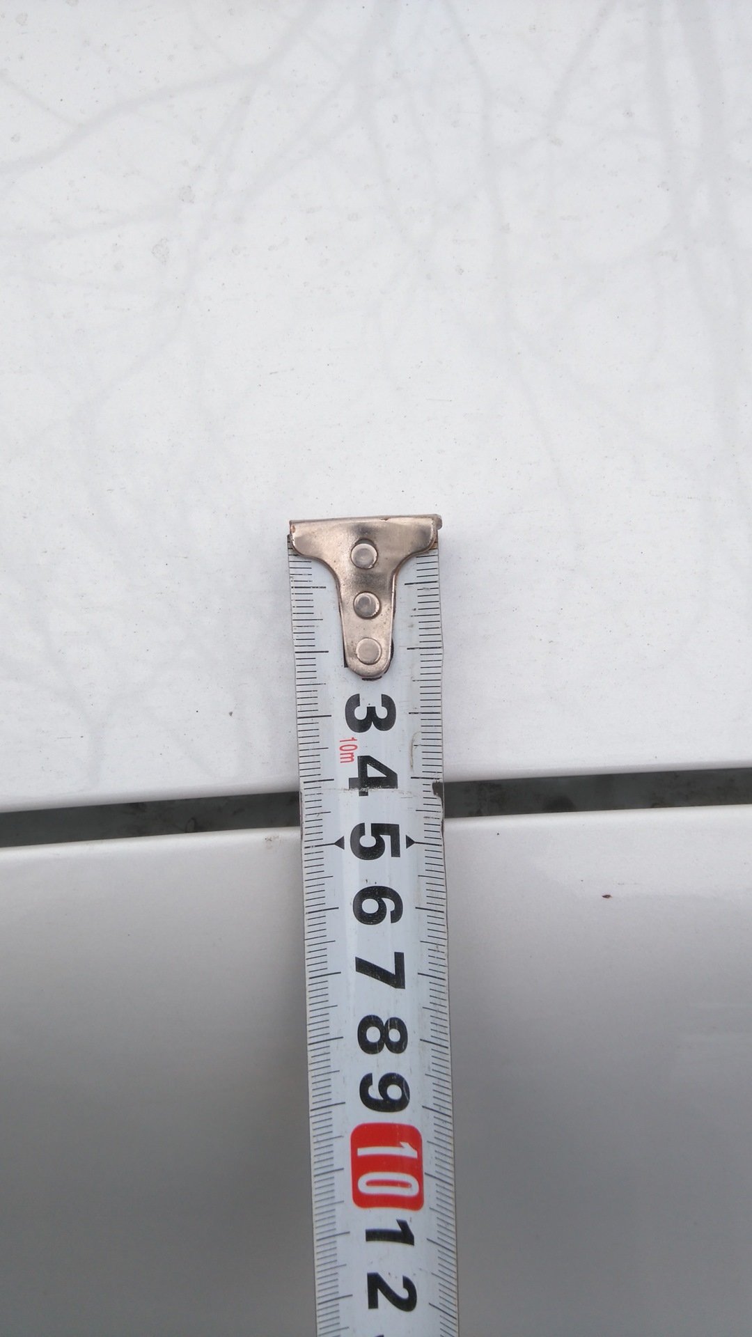

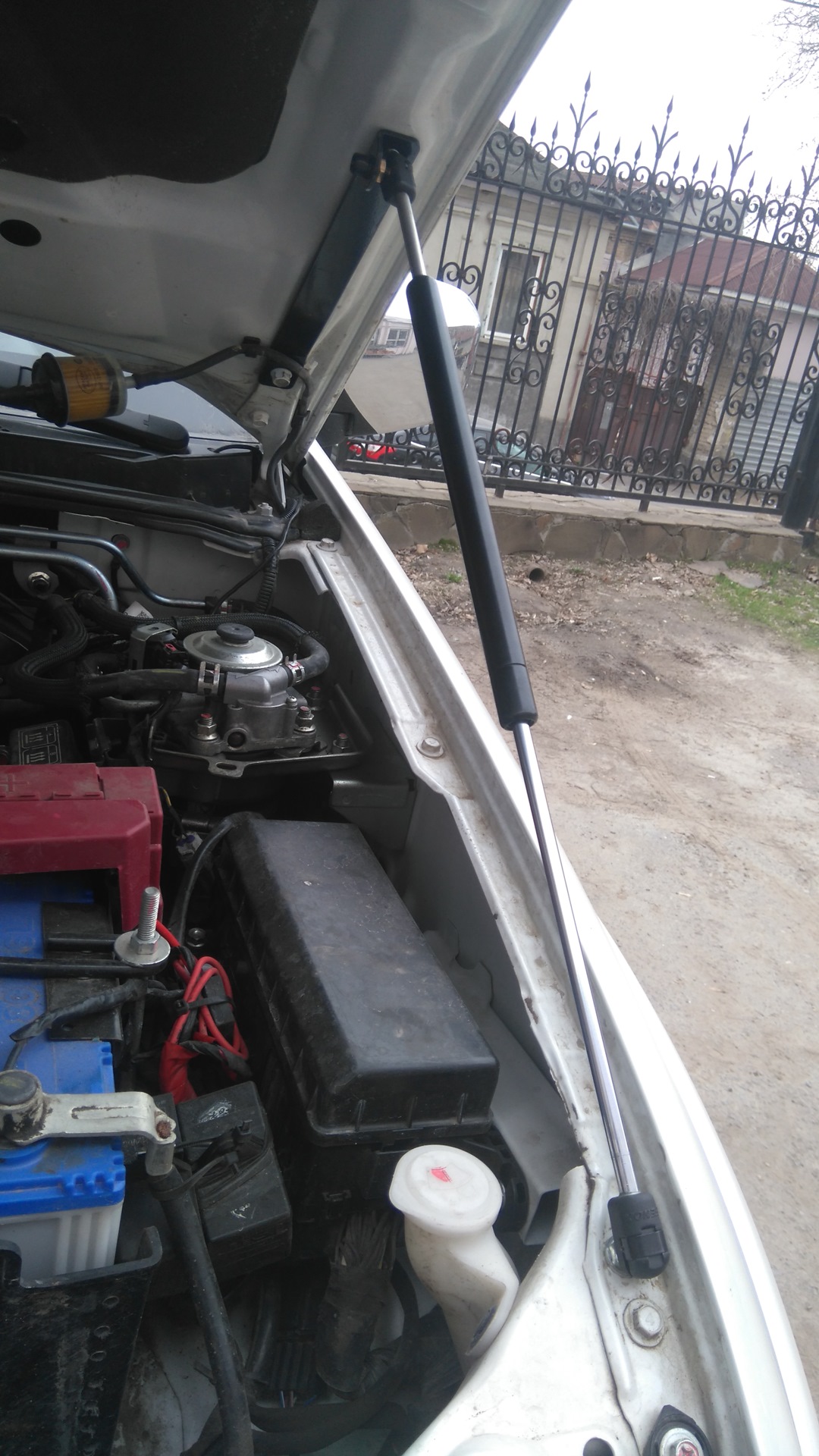

Почти год назад я купил и установил газовый упор капота www.drive2.ru/l/6968616/ та тема закончилась не очень приятно. И вот спустя почти год в ЛС с мной связался представитель магазина Автоинновация где я заказывал этот упор. Прочитав мой БЖ про старый упор, представитель компании предложил мне бесплатно отправить до комплект новой версии упоров, там идет уже 2 амортизатора. Я конечно же согласился. Получил и поставил упоры. С двумя амортизаторами проблема выгибания капота ушла полностью, для наглядности мерил зазор рулеткой до установки и после, 6 мм нечего не изменилось. Новыми упорами доволен, не зря потратил в том году 2000 р.))) С установкой проблем не возникло, 10 минут времени.

У меня стоит один амортизатор но не этой канторы но ничего не гнёт . До сих пор не могу никак вкурить где гнёт ?
Зазора между крылом и капотом с палец был у меня
