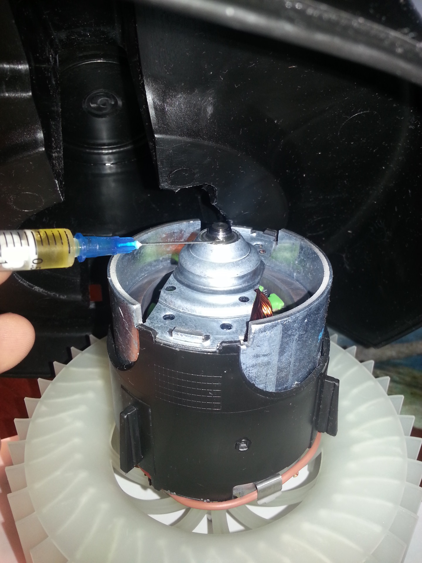

— Перед установкой нового вентилятора, я его разобрал, и прошелся каплями масла по втулкам внешней и внутренней, для большей надежности и уверенности.

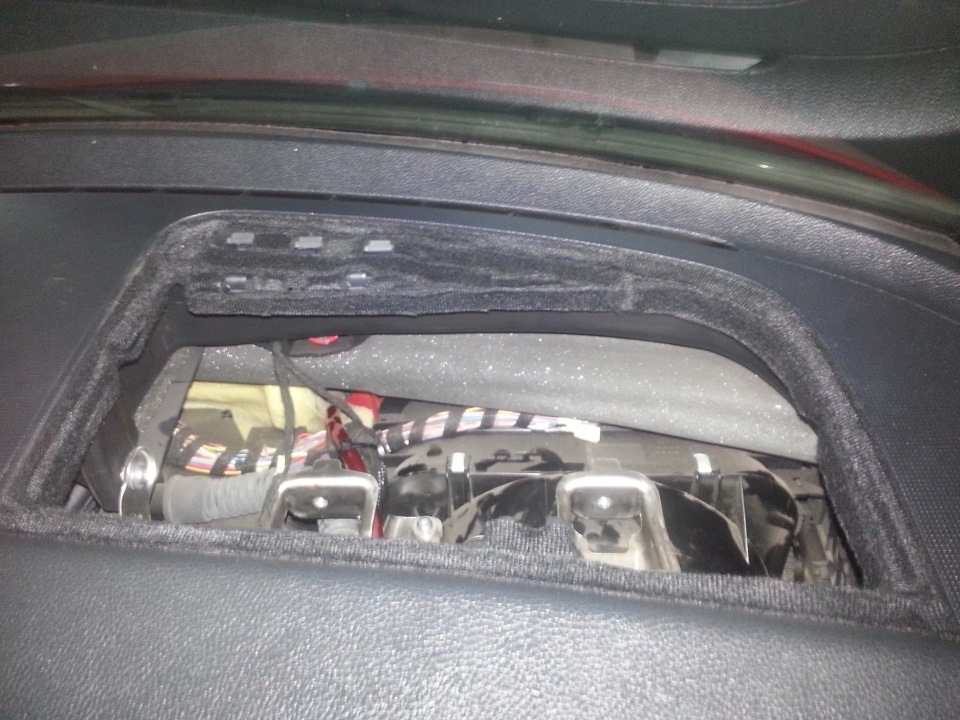

Саму крышку подушки снимал так — снизу, где болты самой подушки, поддеваем отверткой металлический корпус (где были болты) и упираясь, тянем вверх, а сверху, поддеваем аккуратно с любого удобного бока пластмассовым упором (он входит в комплект для разбора панелей обшивки). Если подушка ни разу не снималась, то крышка пойдет с трудом вверх.

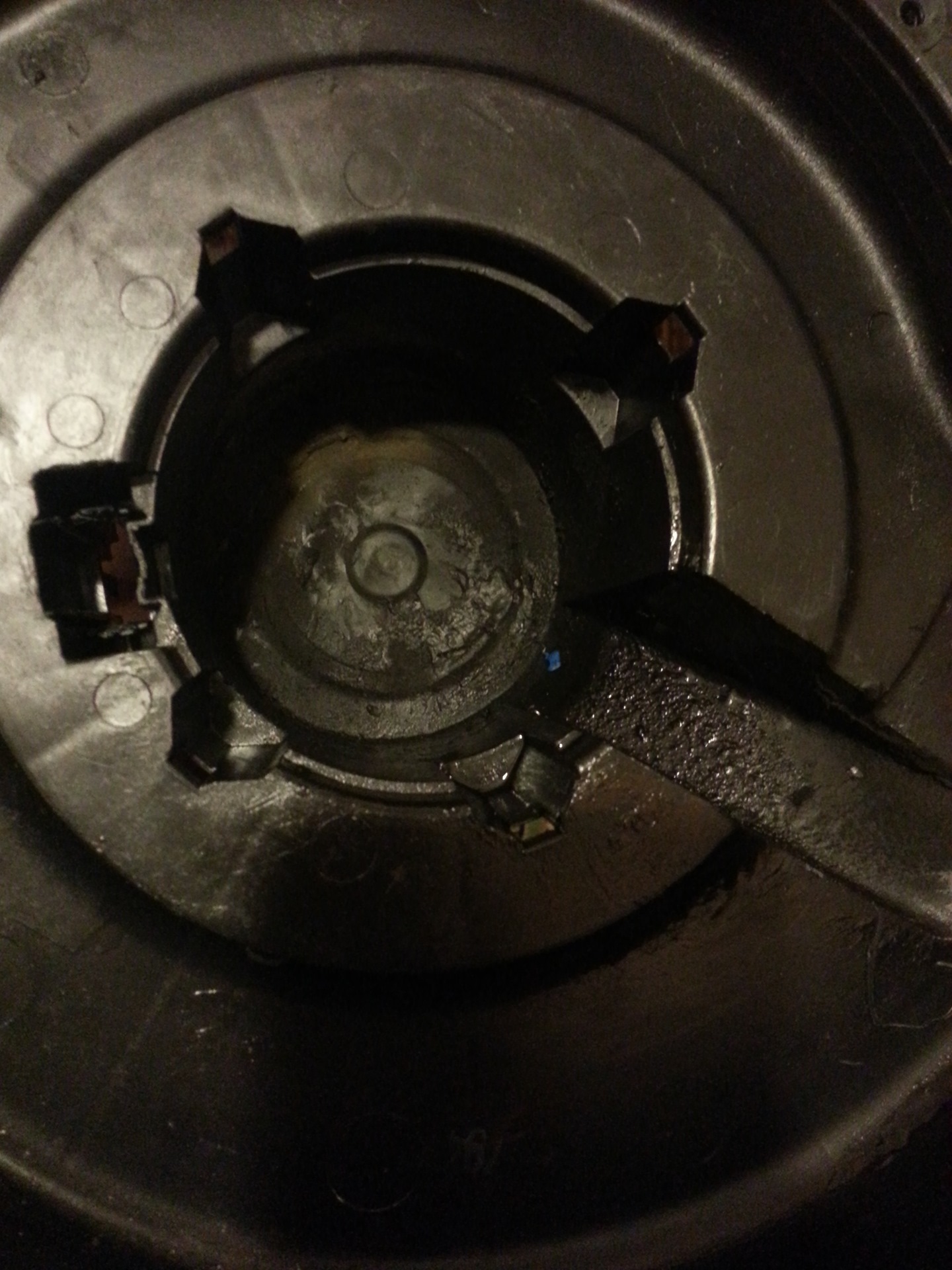

Ну и как итог — приятный звук от работающего моторчика отопителя, ни единого намека на гул, и пропала вибрация на 4 скорости (хотя я ей никогда и не пользуюсь), а так же отсутствие новых сверчков от снятия панели так же не может не радовать. Совершенно ничего сложного, правда долго, и, может быть, нудно, но поверьте, смазывание втулок это совершенно не выход, а временное решение, в этом можете убедиться сами по фотографиям старого вентилятора (хотя вентилятор заводской, и отработал порядка семи лет, ездя по пыльным дорогам на даче):
На задней втулке был ощутимый люфт, видимо, и причина стрекотания. Так что лучше не тянуть с этим, ибо много случаев, когда моторчик отъезжал в самые неподходящие ситуации, будь то на трассе в мороз, или просто в жаркую погоду на югах.

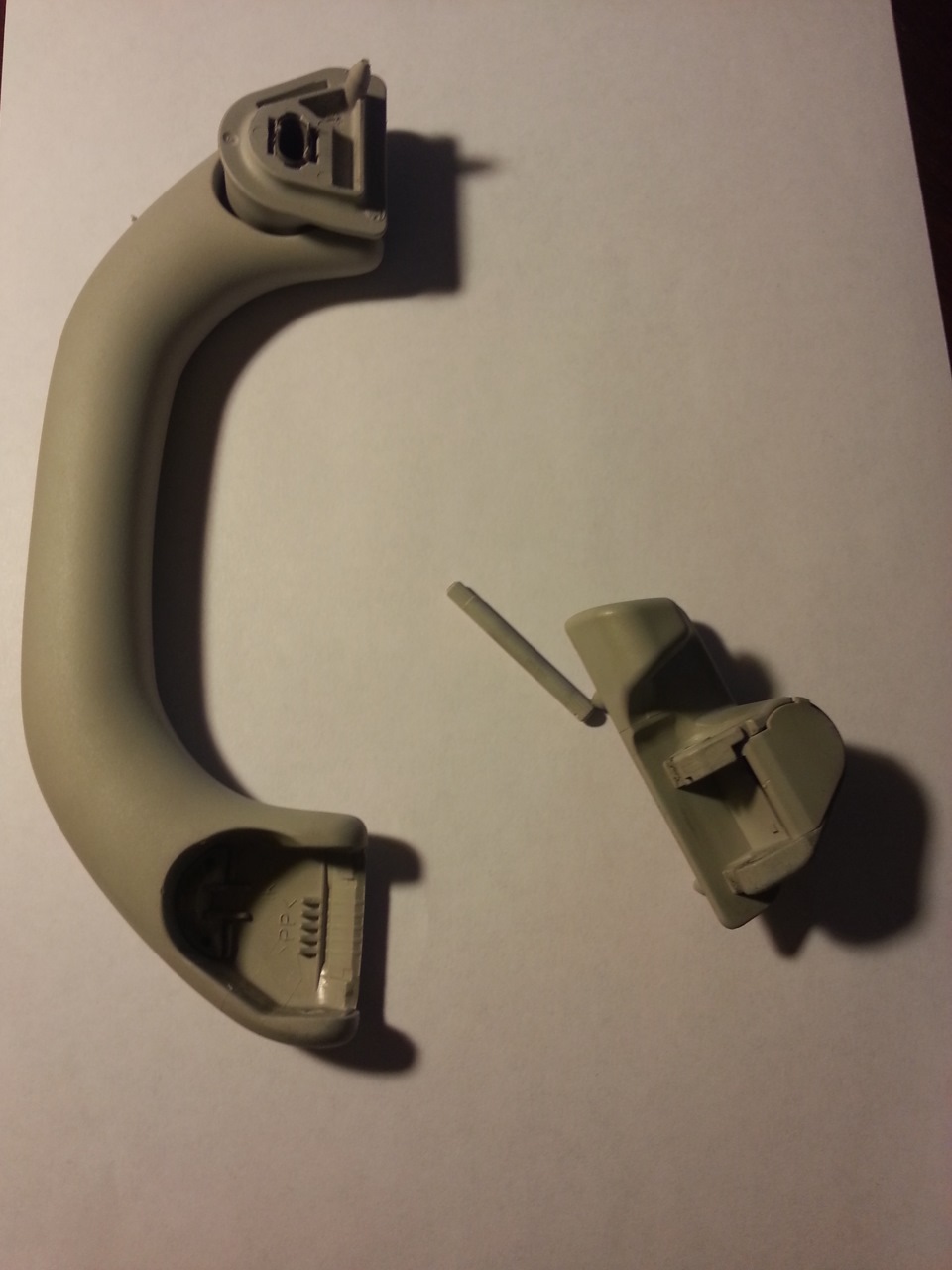

Чтобы снять ручки, нам понадобится TORX-15, откручиваем, несем домой. Для того, чтобы установить демпфер, надо вытащить штырек, находящийся в ручке:
Чтобы проще было его вытаскивать, берем обычный фен, и долго греем это место, а затем, тонкими щипцами просто вытаскиваем его из пазов, все должно быть легко:

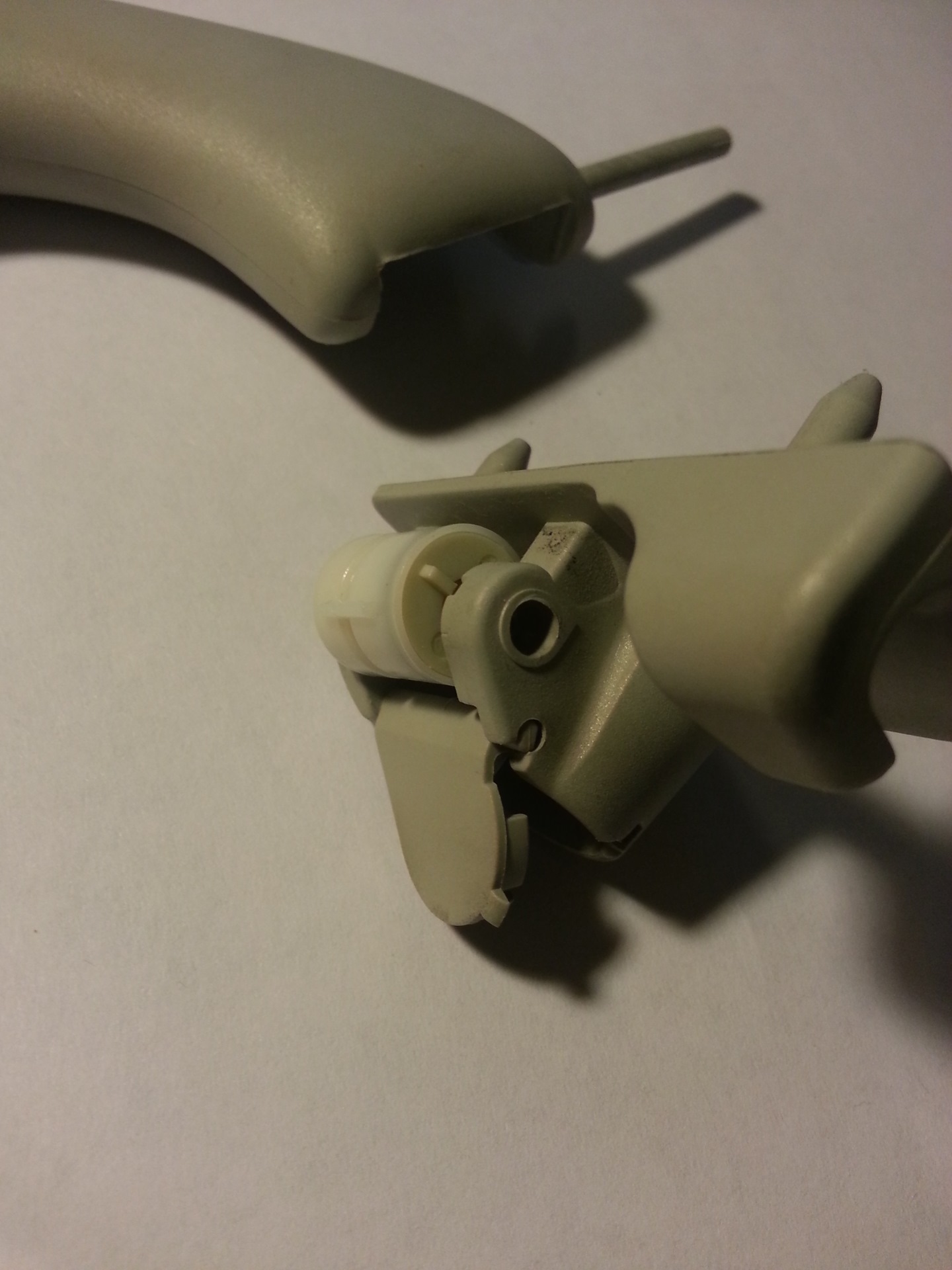

Далее совмещаем выступы на демпфере с выступами внутри ручки:
И аккуратно собираем все обратно, вставляя штырь на место, я для этого просто уперся им в кромку стола.

Зря масла налил в новый вентилятор. Засвистит снова сильно быстрее. Вымоется заводская консистентная смазка.
как показывает практика, этой смазки и так не на долго хватает.
а налил я не очень много, так, пару капель, покрутил, и сверху так же.
mevl
Эти втулки не требуют смазки, т.к. жидкая смазка впитывает в себя пыль и частицы износа, и работает как притирочная паста для клапанов. Истирается втулка в разы быстрее.
