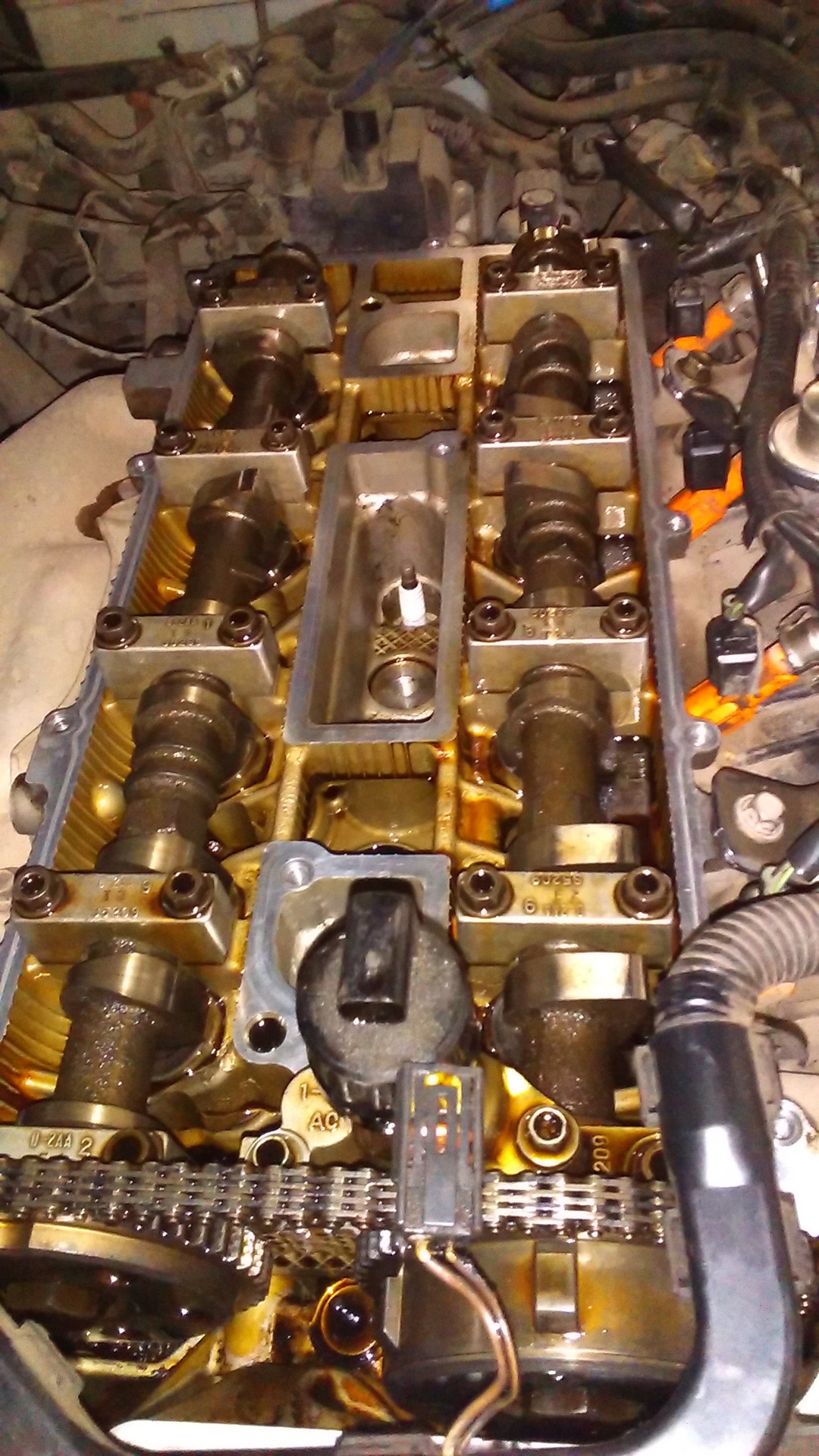

Недавно обнаружил масло аж в !трех! свечных колодцах, естественно я купил прокладку и побежал менять все это дело. Никаких тонкостей нет, просто снять клапанную крышку, заменить новую прокладку на старую — при замене самой прокладки не забыть натянуть прокладку на все болты (вокруг болтов имеются некие насадки), собственно вот и вся замена.

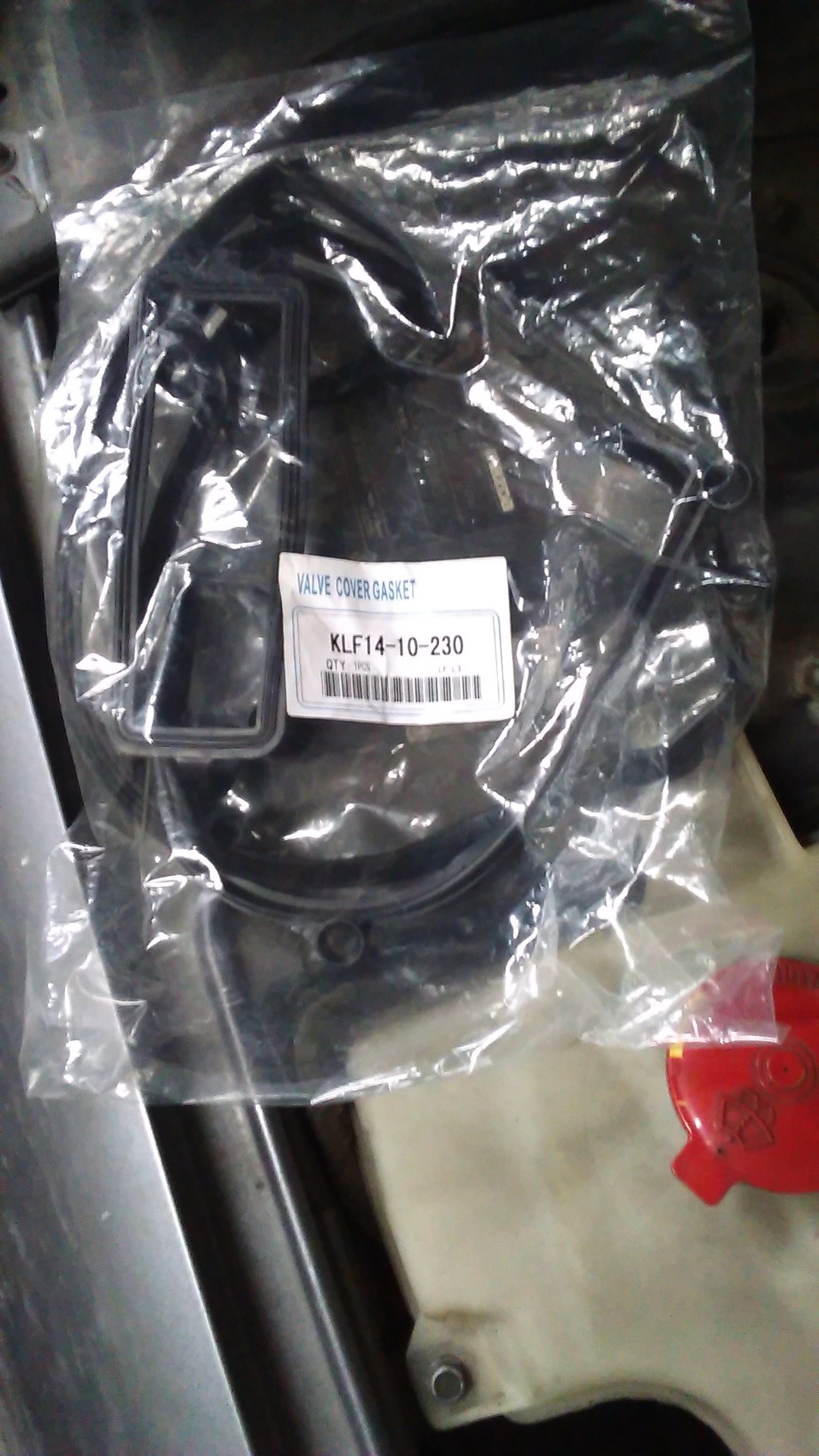

Прокладка не оригинал, встала в пазы хорошо, никаких неудобств при замене не было, номер на фото.
Обладатели "Не металлических" клапанных крышек — ВНИМАНИЕ — не затягивайте сильно болты на клапанной крышке, как только болт начинает тянуться туго — очень аккуратно затяните, без фанатизма и оставьте так!
Крепы трескаются на раз!

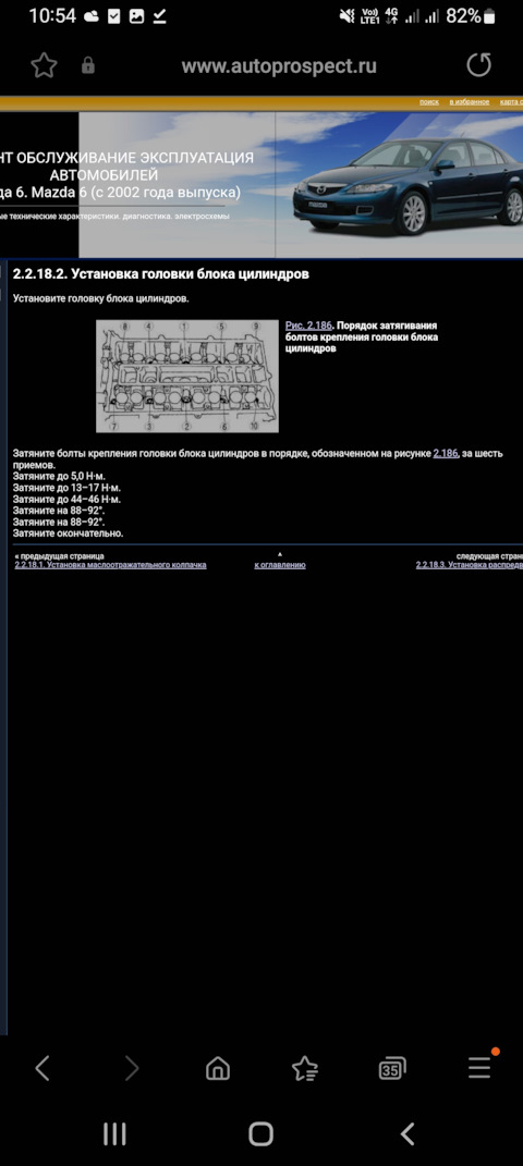

А момет затяжки болтов случаем никто не знает?
Не могу подсказать.
