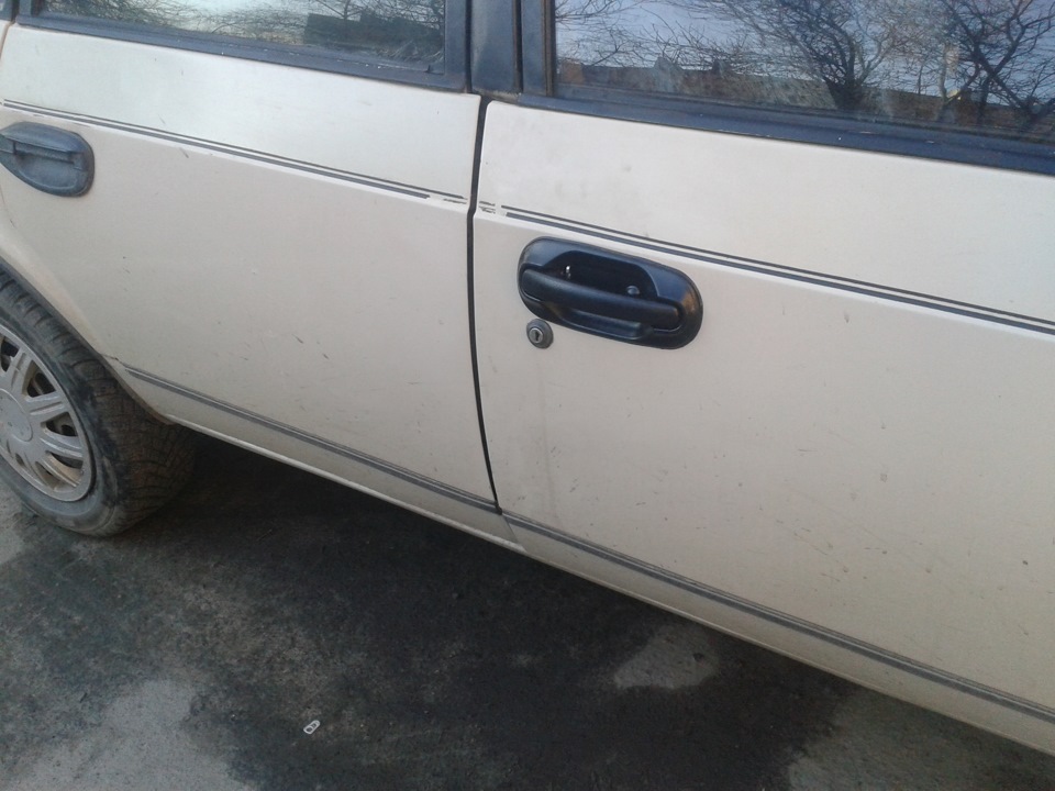

Две недели назад взамен поломанных передних ручек были внедрены евро ручки от Таврии. "Внедрены" наверное громко сказано — по креплениям они совпадают с москвичевскими. Единственное, необходимо напильником подпилять ребро чтобы тяге не мешало, ну или подогнуть как сделал я. Тяги к замку использовал из набора — все работает. Но позже поставлю тросик, так как из-за жесткого соединения, при открывании двери из салона фактически тянеш и наружную ручку.
В целом ручки нравятся. Выглядят достойно, сами изготовлены из метала.
Также в комплекте с ручками были заменены болты фиксатора двери на бесшумные болты от Газели.
После всех манипуляций и так достаточно тихие двери стали еще тише — исчез металический лязг при закрывании дверей. Теперь стал слышать сам замок, уже думаю как его обесшумить.

Я пошел дальше, я надел на эти штыри термоусадку. Она выбрала зазоры и устраняла металлические удары. Но клацание внутренних язычков осталось. И если раньше на фоне других стуков их было не слышно, то теперь проявилось.

Болты с ауди не вариант, либо не под каждый кузов. Я на задних стачивал шляпки почти полностью
Я немного разочарован болтами Ауди. Так как в наборе газелевских 3 болта, я купил еще 2 аудюшных, но чето звук закрывания с ними не улучшился. Единственное, что по сравнению с нашими барыгами они вышли дешевле почти в 2 раза.
я купил 4 штуки.
и благо машина была не покрашена. прикрутил и давай хлопать дверью. а этот болт начал сбивать краску с двери… пришлось стачивать.
могу если что сфоткать до какого состояния сточил. но по итогу очень огорчился. второй болт тоже сточил.
по итогу на 2141 эти болты не подходят "болт он", на святогоры может быть…
и что самое обидное, это пока ты стачиваешь его, пластик, который должен "обесшумливать" закрытие, начал коробиться от перегрева…
