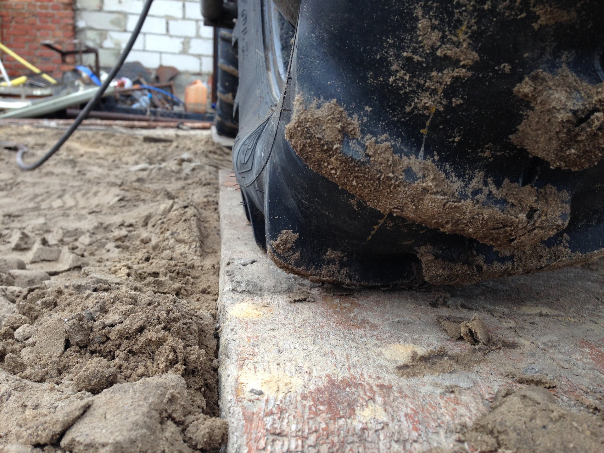

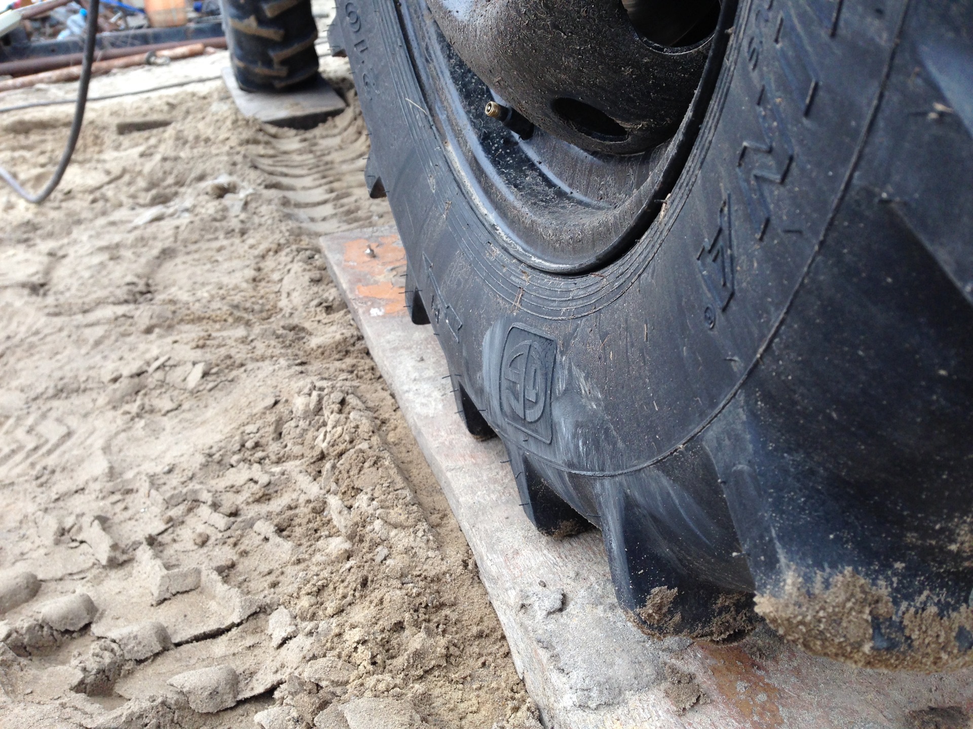

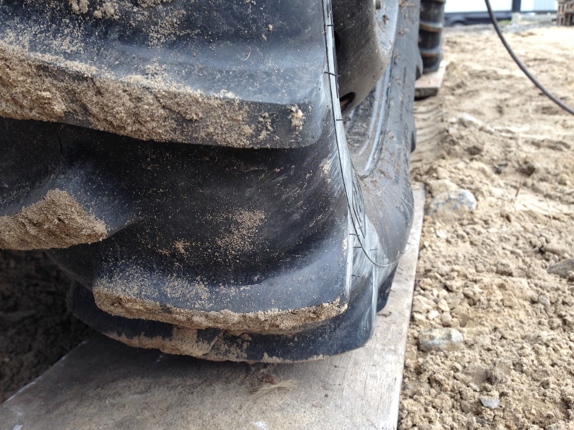

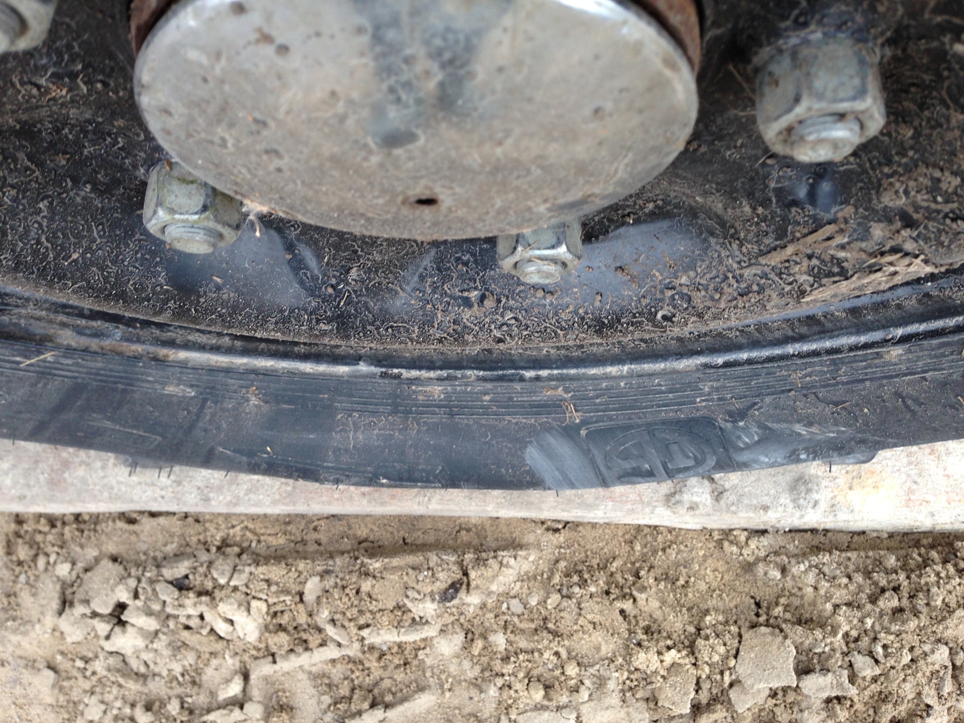

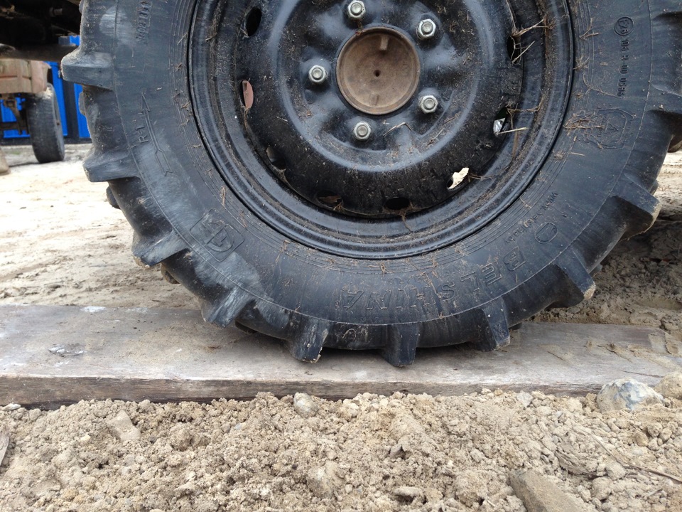

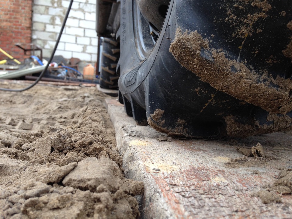

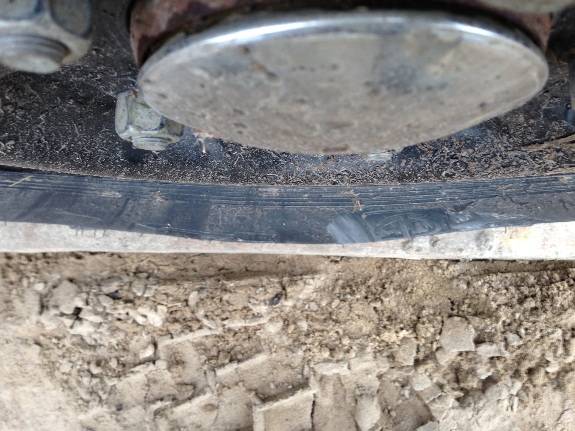

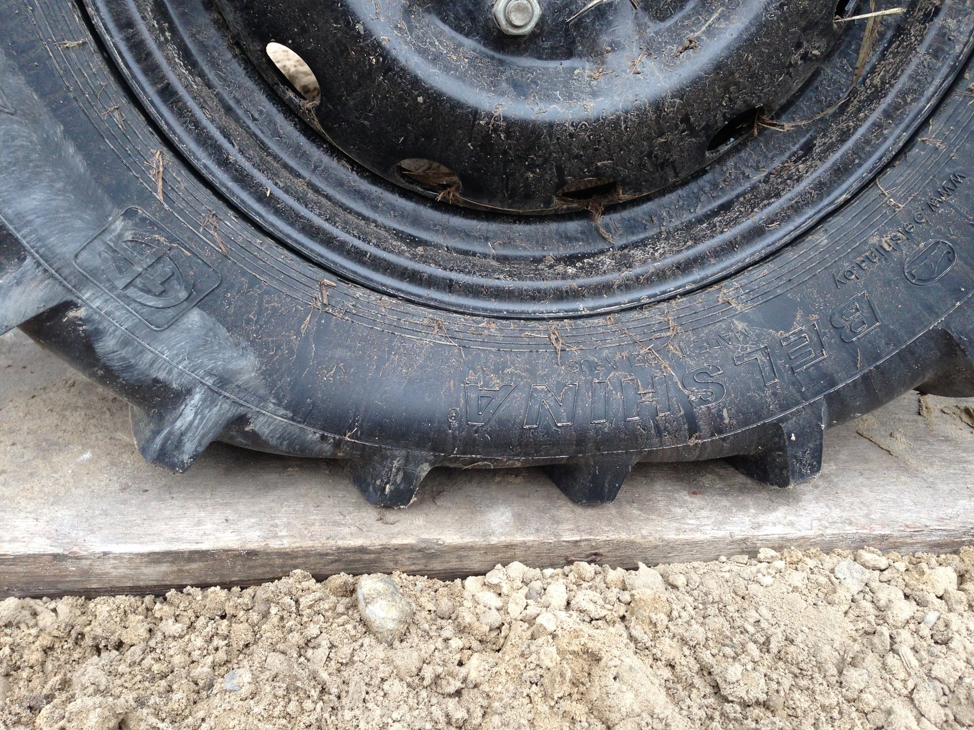

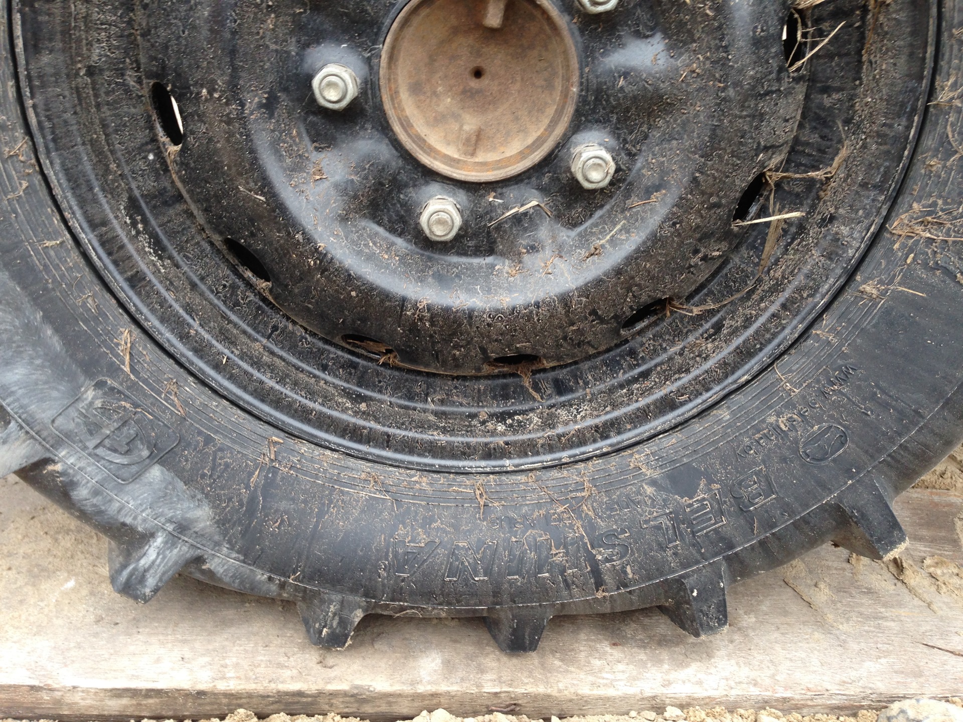

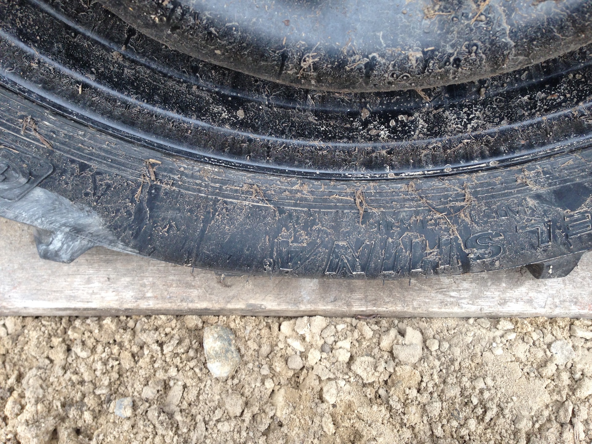

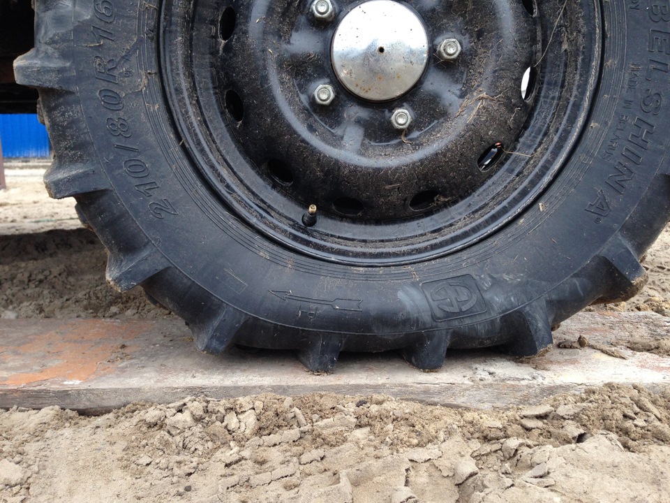

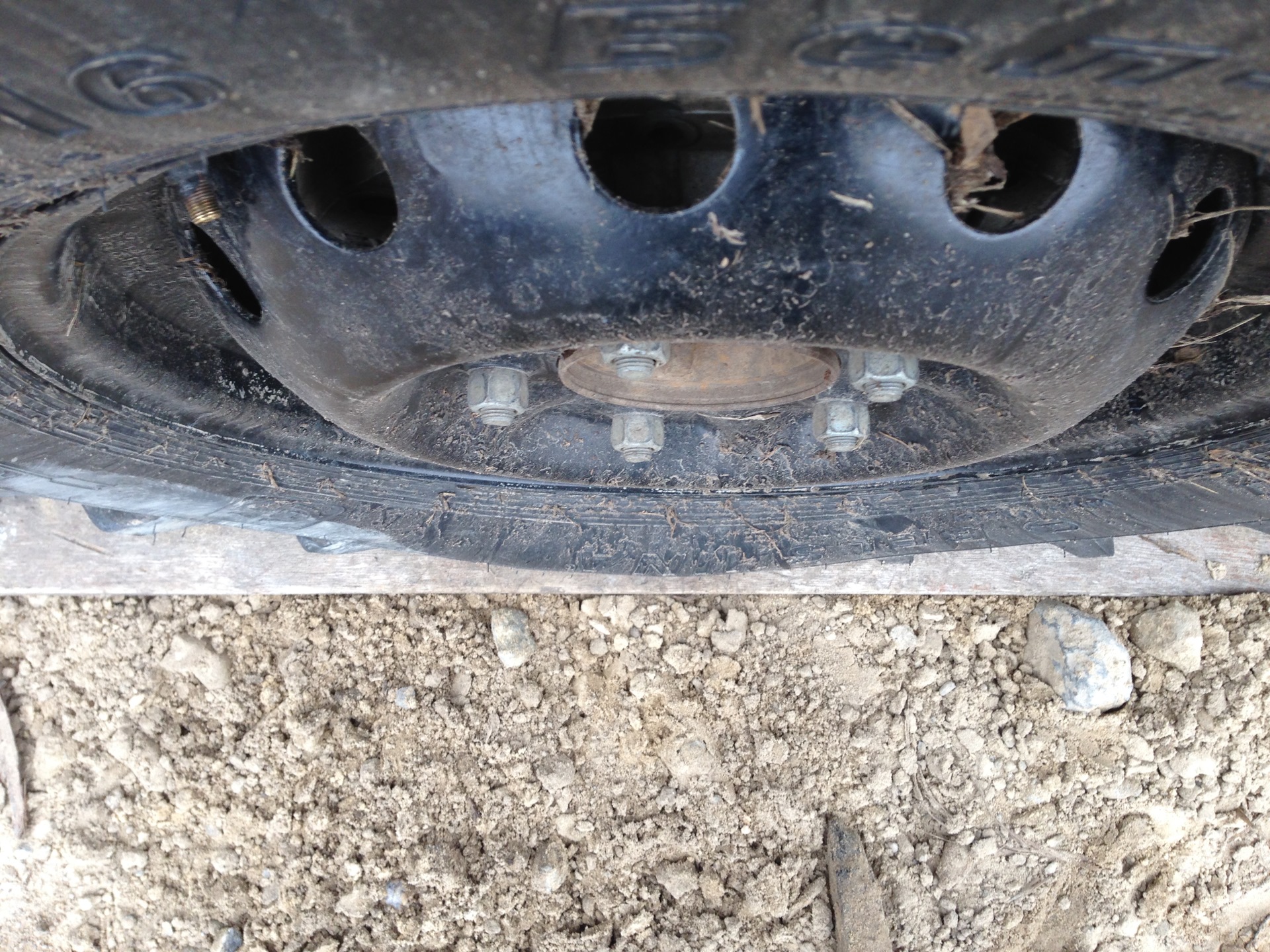

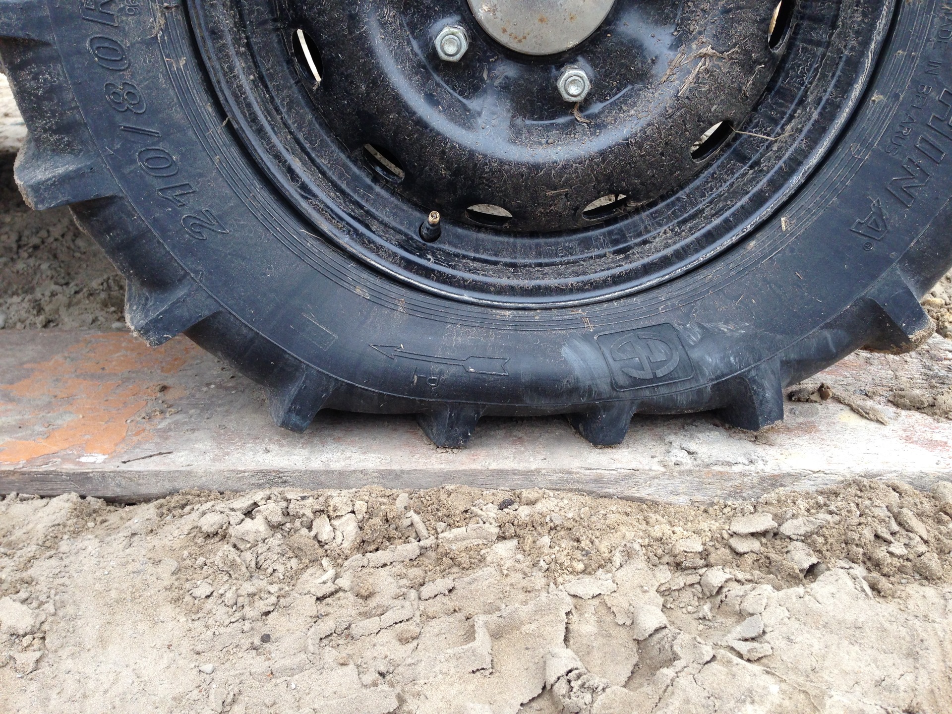

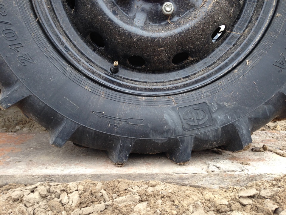

Всем привет! Было много вопросов, да и самому было интересно как травятся трактора. Для того что бы наглядно показать выставил автомобиль на ровную поверхность что бы вес распределялся равномерно. И начал сдувать колёсья, перед-зад! Забегая вперёд, для себя решил что ездить буду на 1 Атмосфере (до этого ездил на 1,5 Ат).

0,5 -вполне безопасно выглядит, а вот 0,2 настораживающе)
1,0 и выше -вообще практически бесполезно

резина же вроде 15,3? а диск 16? как натягивали?))
Резина имеет размер 210/80 R16. Но на диск садилась с трудом.

Толи я ничего не понимаю.но как то они плохо травятся…
Да, травятся слабо. Но это ведь трактора.
просто это покрышки низкого давления (даже взять трактор к-701 к-744 у них давление в шинах всего 1,7 кпа хотя они весят от 11до 14 тон)
на Бел-166 написано max 2,5 атм. Ездил на 1,5 атм. середина протектора греется сильнее. При 1 атм. вроде одинаковая температура протектора, поэтому и решил пока на единице погонять.
Когда у меня стояли трактора Бел 253м давление держал 1 бар.
казалось что самое оптимальное. А спускать до 0,5 или 0,2 смысла не вижу, только дополнительная нагрузка на трансмиссию.

честно говоря, при 0,5 ат. ездить норм, а при 0,2 ат. как то боязно мне кажется резина разбортируется, хотя на диск её ели натянули.
