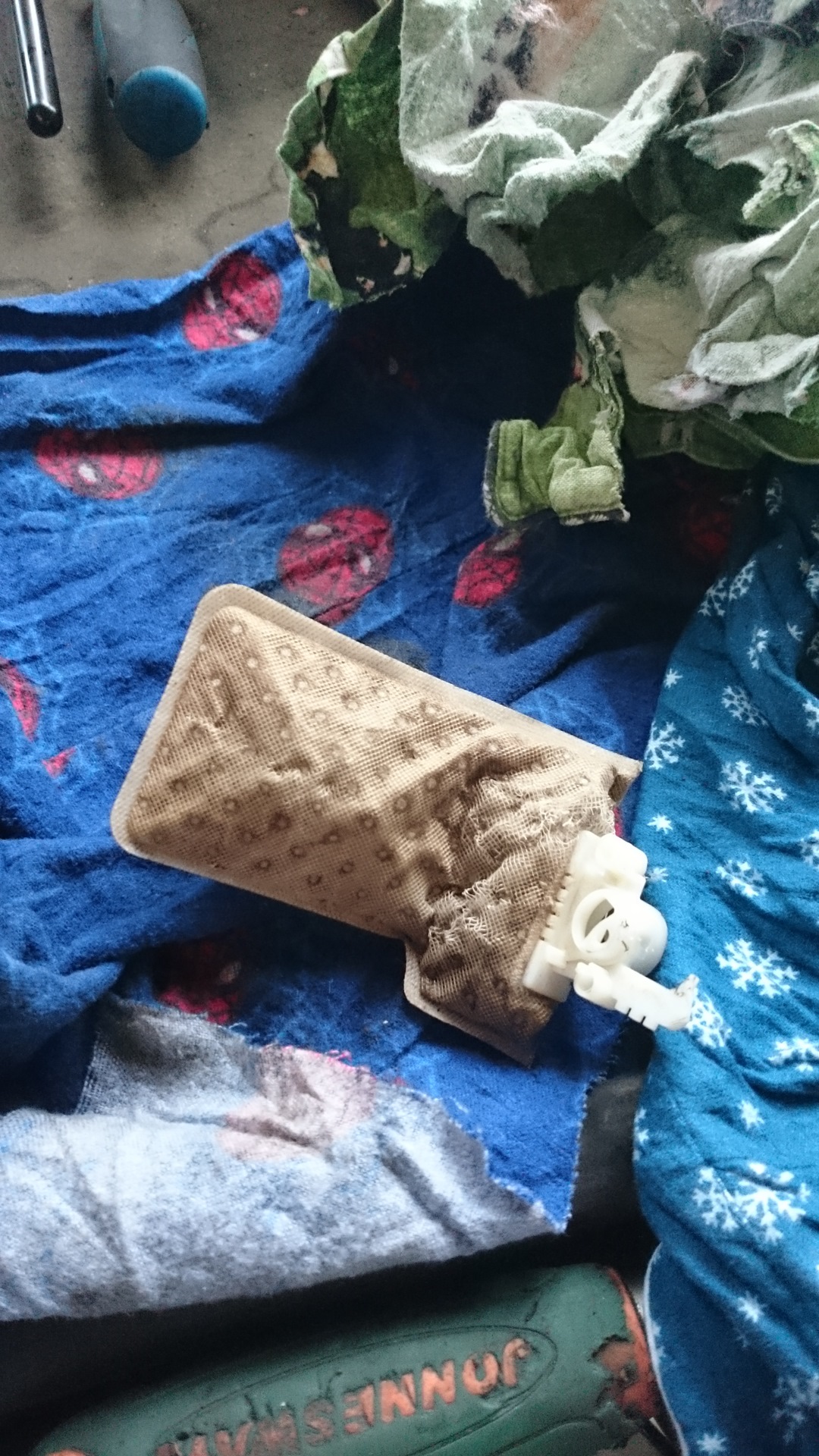

С момента установки шкива компрессора и прошивки коробки беспокоила одна проблема, типичная для всех A7 и походу А6 тоже. Это беда с втопенгагином при низком уровне топлива. Я сначала думал, какая-то беда с чипом, но Сергей sergeynik мне всё очень доступно в подробностях объяснил (вообще всегда всё круто объясняет, много нового узнаю и вам тут потом вот рассказываю =D ) В общем, оказывается просчет инженеров. Там в баке на соске топливного фильтра (или насоса, а фильтр в нём внутри, но не суть) есть ещё сеточка грубой очистки, которая загнута наверх и при низком уровне бензина выглядывает на поверхность. Это приводит к тому, что в режиме тапка_в_полу бензонасос через неё подсасывает воздух в топливную систему, двиг им давится и пинается. А сие для него очень и очень нехорошо. Чтобы этого не происходило, сеточку тупо убирают. Не нужна она там :) Фильтр сделает своё дело и без неё, насос тоже не помрёт.
Какое-то время меня эта проблема не сильно беспокоила (просто заправлялся заранее, не давая уровню опуститься ниже 3 делений) и я откладывал решение пока не будет ещё какого-нибудь повода для визита в сервис. И вот позавчера случилось. Во время очередного втопенгауэра двиг задумался после переключения на 3 передачу и решил обороты больше не набирать и не ехать. Отпускаю газ, нажимаю снова — снова поехали. Читаю первый блок, а там ошибка впуска flow too low (ладно хоть не low and slow) и ошибка дросселя. Честно говоря, это уже второй раз. В первый раз решили ждать второго)) Вот теперь точно пора ехать в аудиторию, там Егор всё починит, подумал я и записался :)
Тут стоит сказать, что впуск оказался не при чём. Был засран дроссель. Почистили его, вырезали сеточку из бензобака, выехал, вальнул, словил пропуски зажигания потому что воздух попал в топливную магистраль пока сеточку вырезали и давление стравливали :) Вернулся, потёрли ошибки, выехал, вальнул ещё раз… Привет рыжей А5 с номерами что-то на цифру 8, нормально похулиганили :) И спасибо что про камеру напомнил на Индустриальном! (если вдруг ты это читаешь) В общем, теперь всё шикарно, мотор больше не захлёбывается воздухом (специально с низким уровнем в баке приезжал чтобы сразу проверить) и не глючит дроссель, затупа нет. Наконец-то можно не думать про то, чтобы не дай бог нажать в пол когда в баке меньше 3 делений. В очередной раз спасибо аудитории за решённые проблемки. Собственно, когда я в первый раз приехал с этими 2 ошибками, Егор сразу сказал, что надо дроссель почистить, а впуск почти точно не виноват.

Странно, у меня не было такой проблемой когда бак почти пустой.

Когда пропускная способность нижней части сеточки ухудшается (подзабивается), вот тогда и начинается подсос через верхнюю её часть.
Понял, будто знать теперь. Спасибо =)

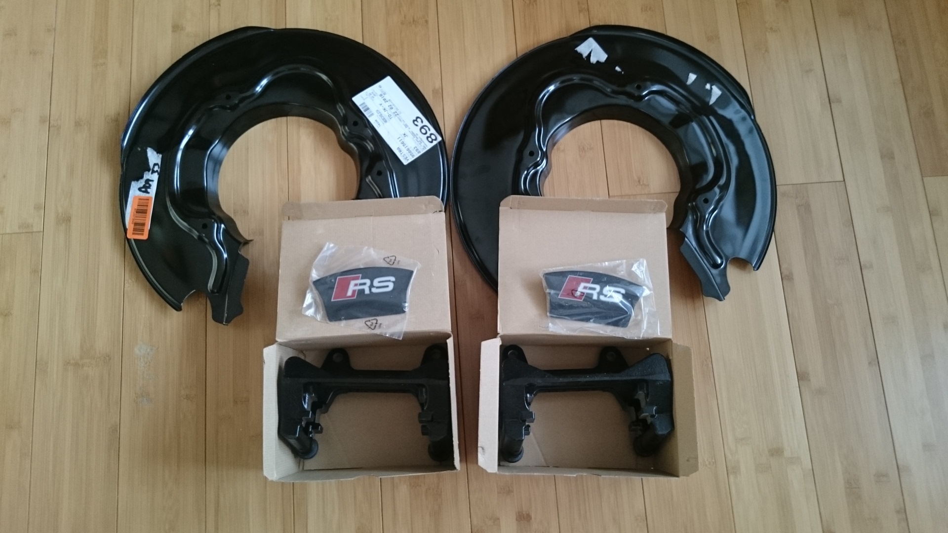

ну вот почему не забрал у меня нулевые задние щитки (((
У тебя были щитки под 365мм диски?
так у тебя задние ваще то я гляжу лежат скобы =)))
я и подумал, что задние щитки лежат на фото они с виду то плюс-минус одинаковые все )))
Задние щитки и лежат =D
Всё верно
Ну так задние же не 365 у тебя будут )
Тьфу… точно, 356. Вечно путаю))
Передние мб всё-таки ) задние 330? )))
Нет, задние 356, передние 390 будут. RS7 же ;)
Теперь ясно )))
У меня такой же косяк, правда происходит лишь при меньше чем 1/4 бака

Выходит тот аппендикс что на фото нужно удалить в том виде как он сфоткан?
Немного не понял вопрос :)
Если имеется ввиду, что вот то, что лежит на фото было вытащено из бака навсегда, то да.
Именно это и имелось ввиду. Спасибо, надо тоже удалить. Кстати а на куланце это никак не скажитсч интересно?
На гарантии наверное лучше ничего не удалять, хоть и маловероятно, что они туда полезут… На свой страх и риск.
