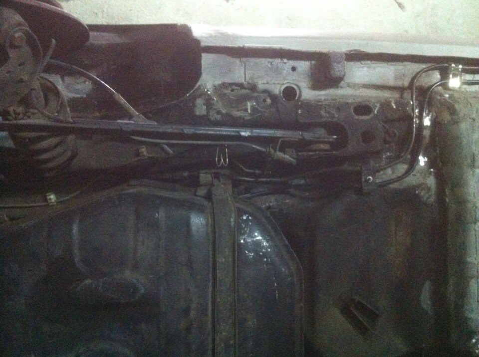

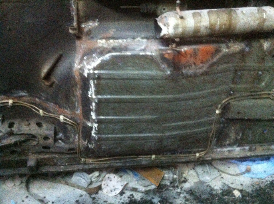

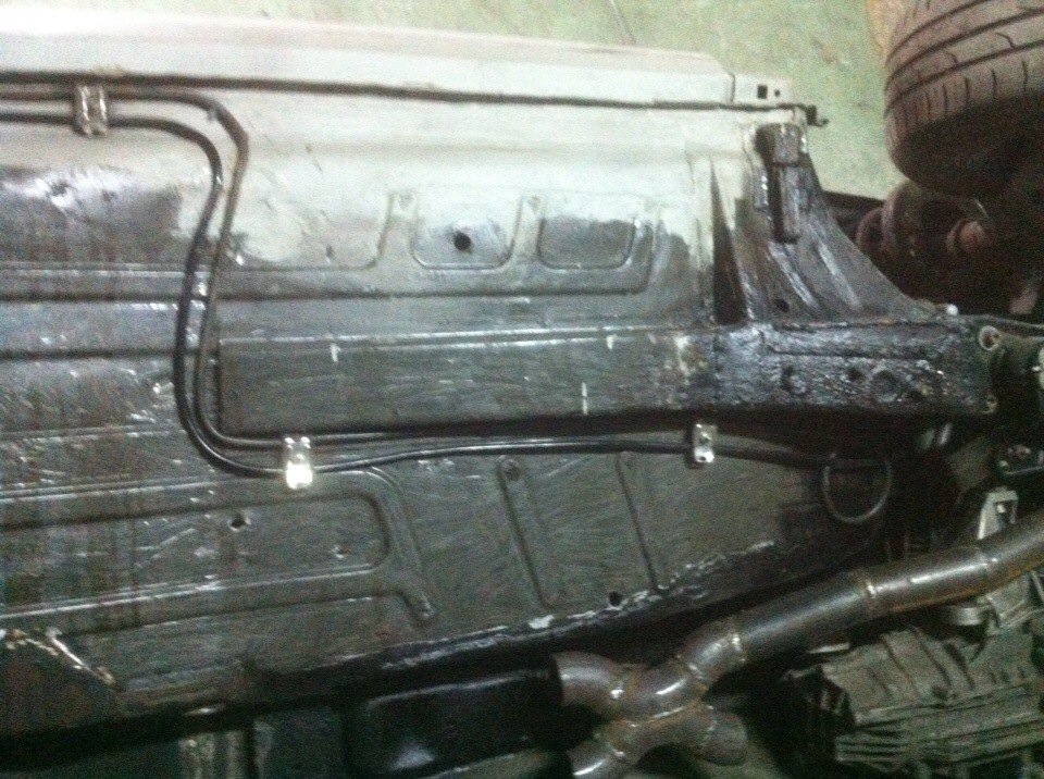

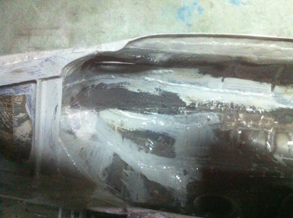

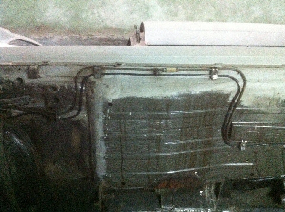

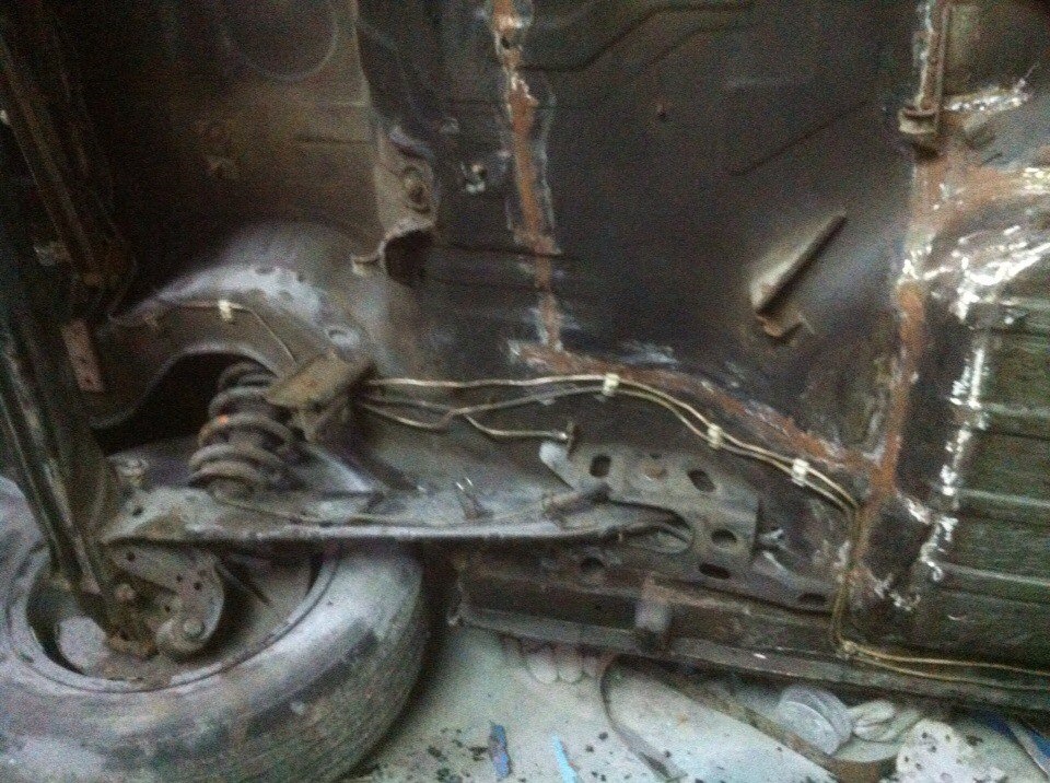

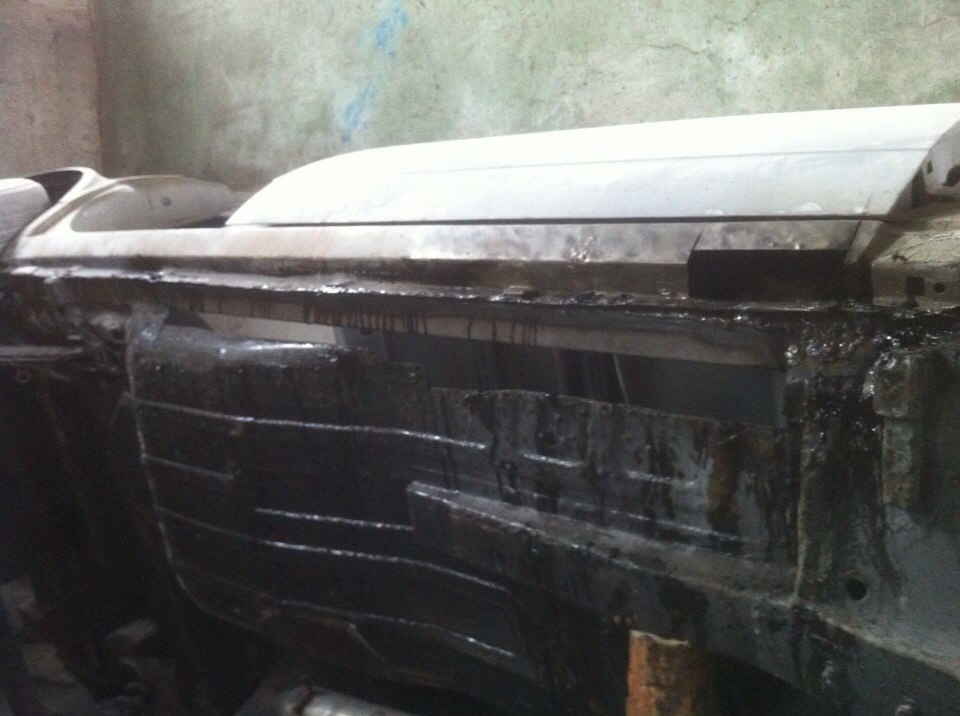

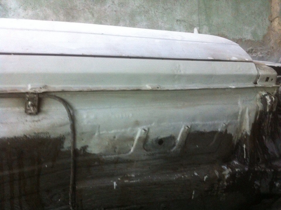

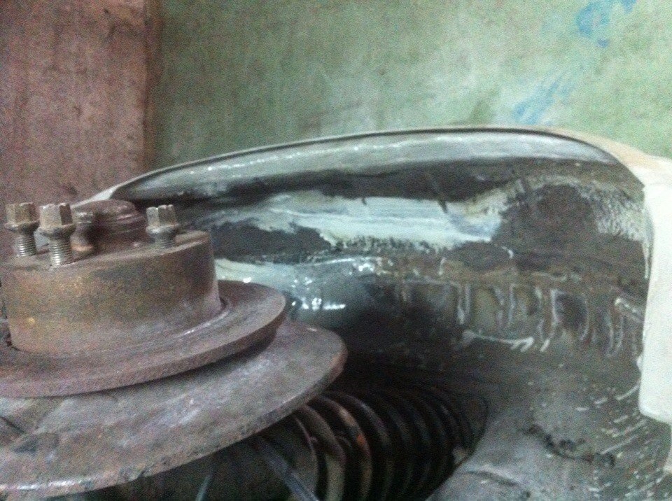

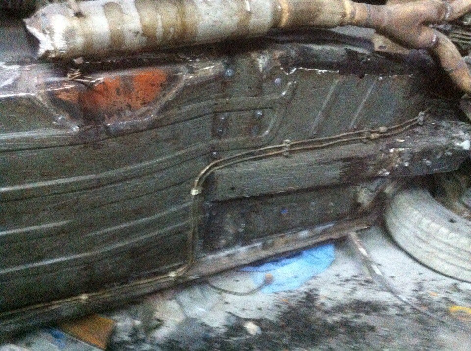

Появилось время навести марафет под днищем, оставалось мне доделать правый порог и внутреннюю заднюю арку, выварил порог и арку, провел задние тормозные трубки, а также топливную магистраль, теперь нету никаких соплей))
Не захотел рядом с выхлопной вести
А почему магистрали не по тоннелю проложил? Я себе убрал с порога и проложил по тоннелю, меньше "соплей" и поворотов.
антикор сделал?))))
далеко еще до него
Защита нужна, а то порог подвержен зацепу грунта :-)
если суждено оторвать, оторвешь и с защитой) я не поклонник низких машин, поэтому клиренс у меня будет не низкий)
так значит ты любишь выезды на природу
не те у меня дороги что б ездить на низкой машине, и вобще нафиг оно надо
Кропотливая работа! Прям красаучег!)))
передняя и задняя подвеска от сотки?
да
