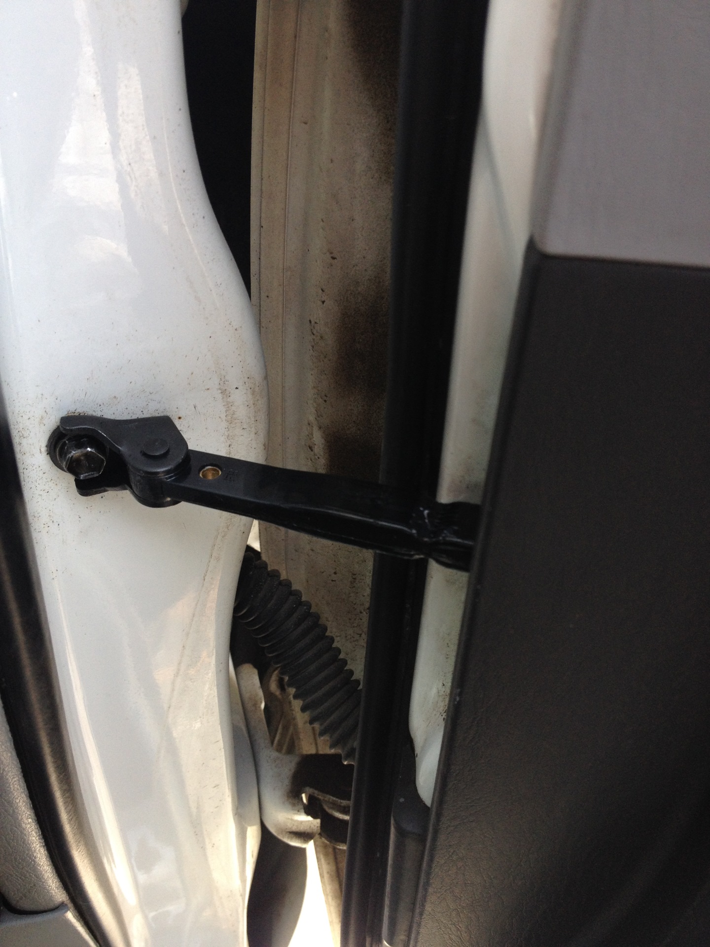

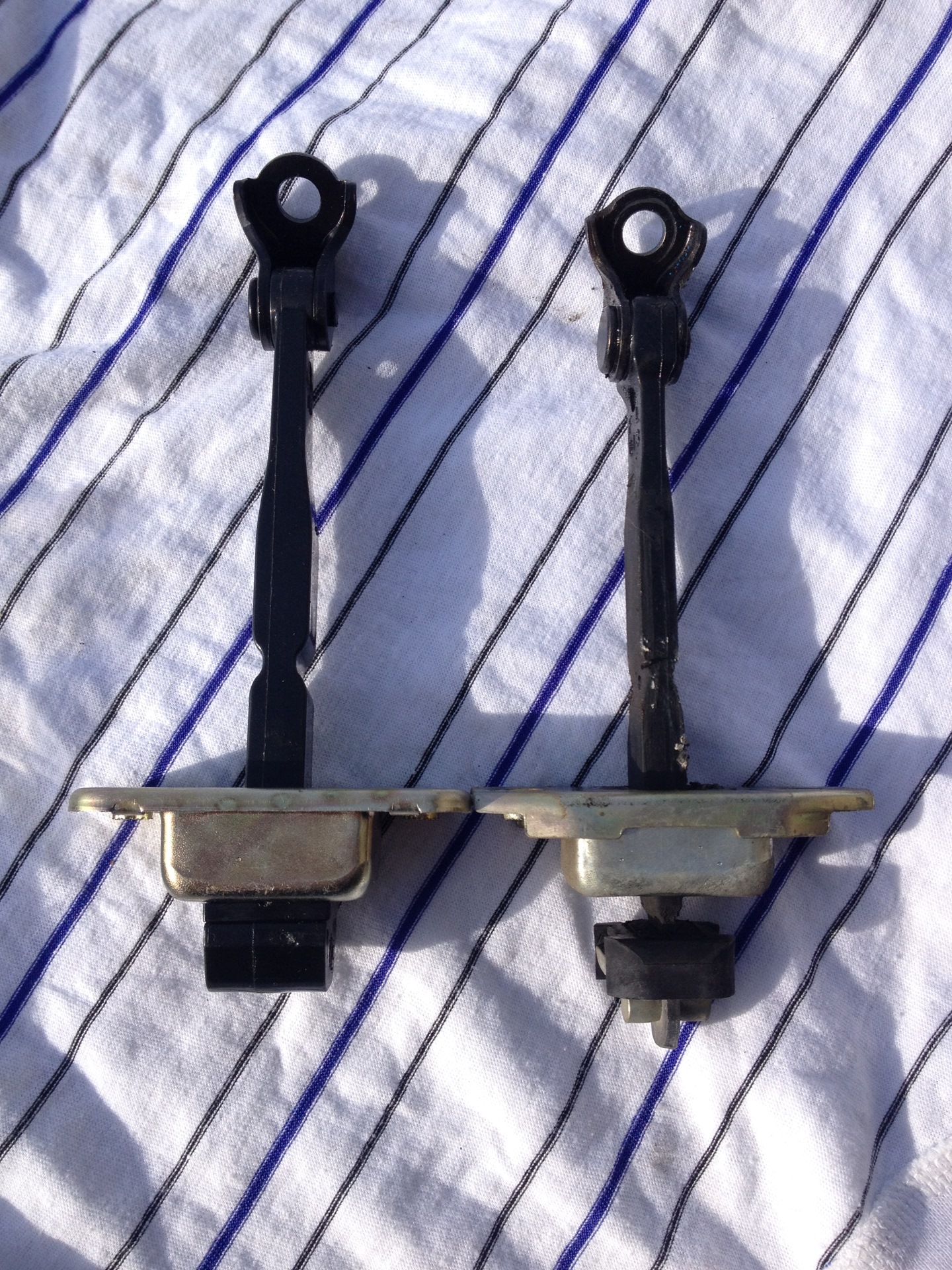

1. Заменил ограничители передних дверей, так как болтались словно ковбойские двери в трактир :)

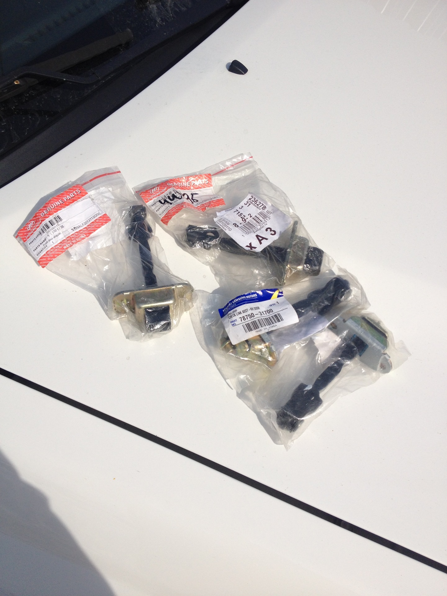

оригинал 68620-48010 (переднее левое) стоит 3500р — 1шт; 68610-48020 (переднее правое) 3073р — 1шт. Были заказаны от лифана — Lifan S6109110 (он и левый и правый), по цене — 585р — за 2шт! Ничего подгонять не надо, встали, как родные! Спасибо за совет www.drive2.ru/l/8003936/.
Процесс очень подробно описан вот здесь: www.drive2.ru/l/7280846/ (спасибо)

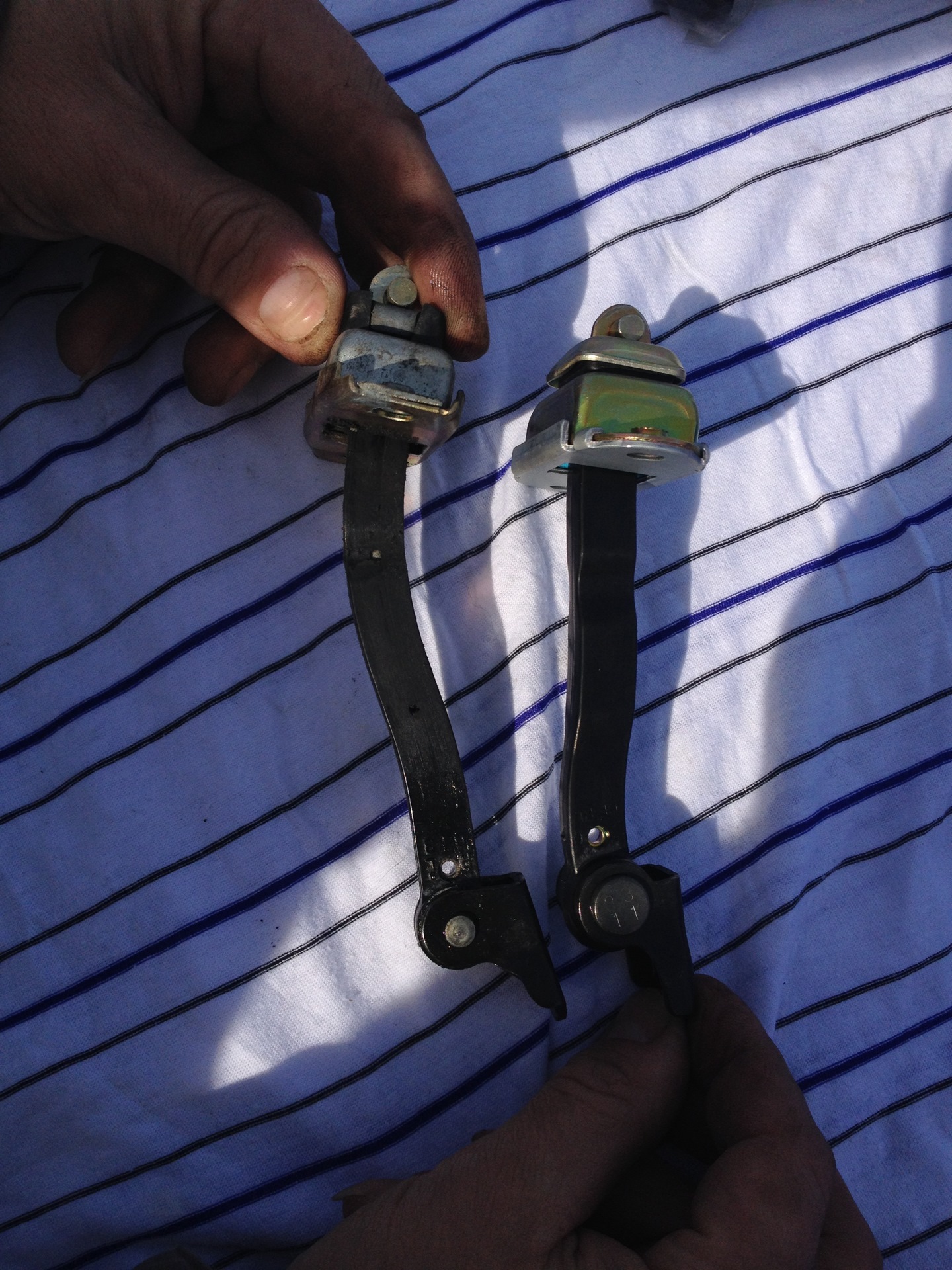

Так же кто-то писал, что задние ограничители подойдут от Samsung 7875031700, цена 1064р — 2шт. Теперь с уверенностью могу писать, что оригинальные отличаются! 68640-48010 — задняя левая, 68630-48020 — задняя правая.
Может и возможно поставить, НО угол открытия двери резко уменьшается!
P.S. спасибо Брату за помощь!

У меня Клюгер, передние поменял от самсунга (ниссан), задние разобрал и поставил вкладыши, называется ремкомлект для доводчиков дверей, все подошло, заказывал в фирме пластик-авто. находится в омске или томске точно не помню цена с доставкой около 700 руб.
Находятся в Омске, знаю про эту компанию. Закажу у них для задних дверей. Спасибо за совет!
Если подвести итог, передниеибеоем лифан смело, с задними что? Заказал ремкоплект? Можно координаты?
Да, передние бери от лифана. Для задних закал ремкомлект plastik-avto.ru/products/highlander-125113, выслали сразу, как оплатил. Пока не ставил, времени нет.
