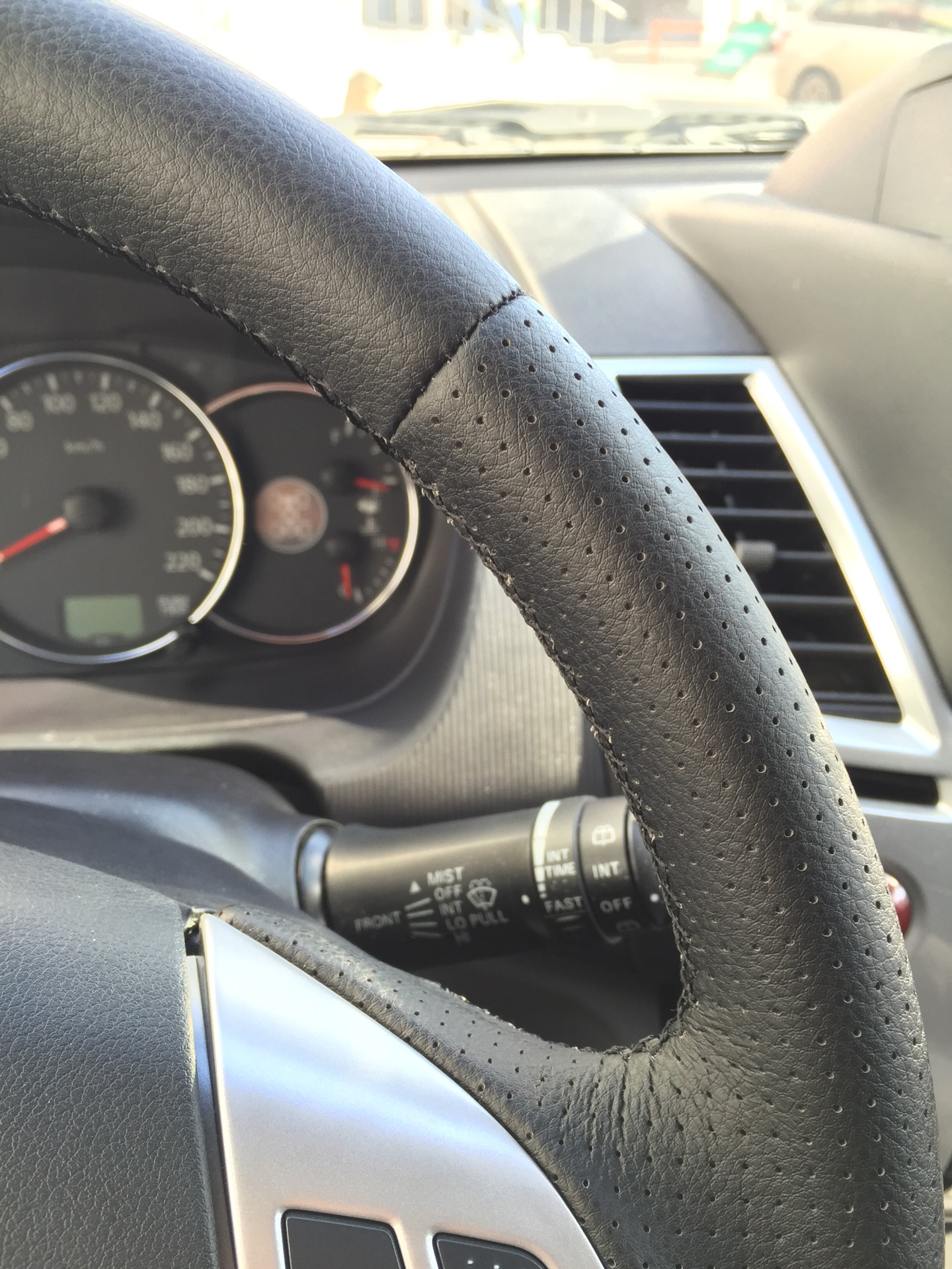

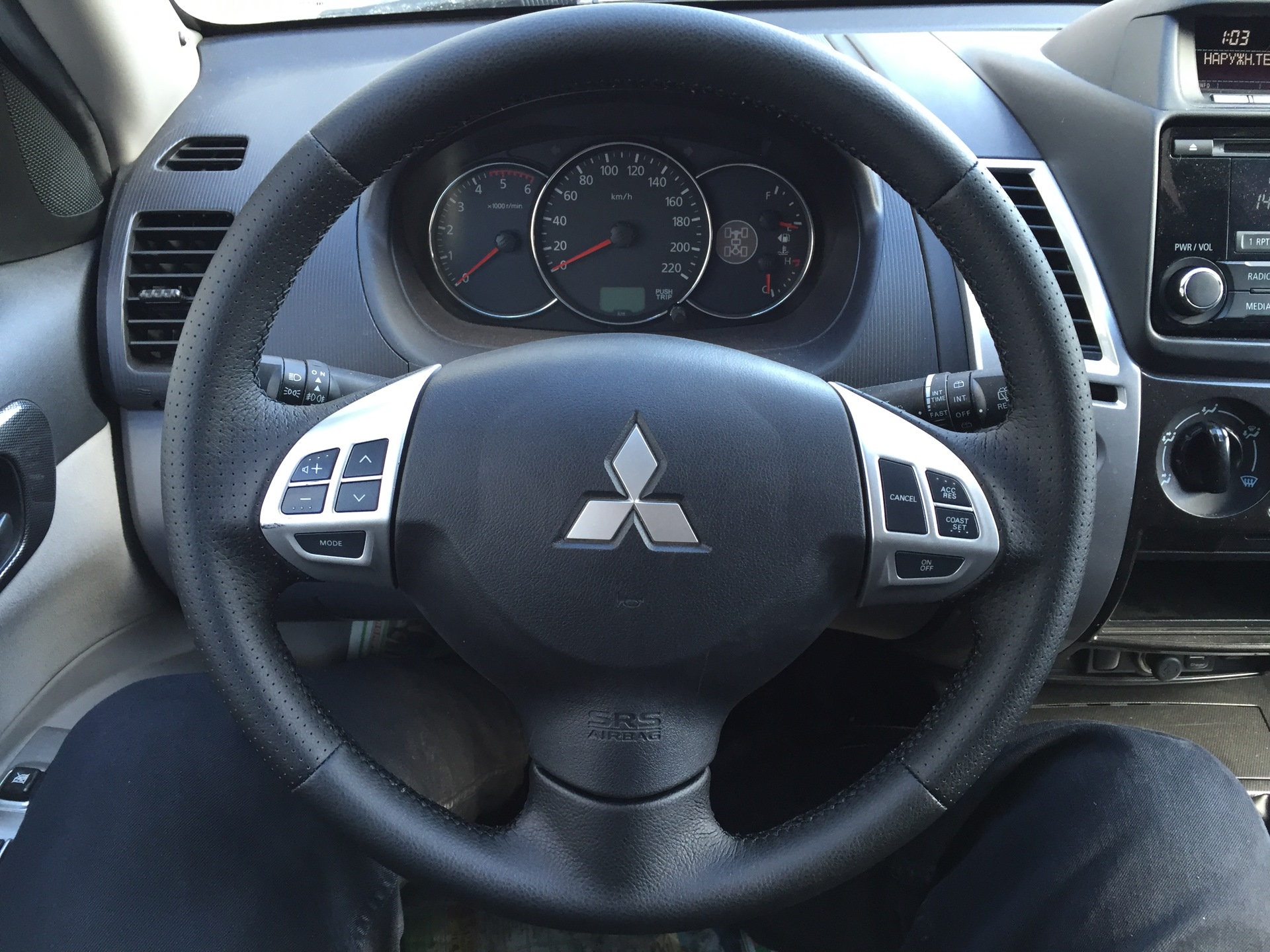

Пластмассовый руль был заменён на руль Outlander XL с кнопками управления музыкой и круизом.
Руль сразу был перешит в кожу.

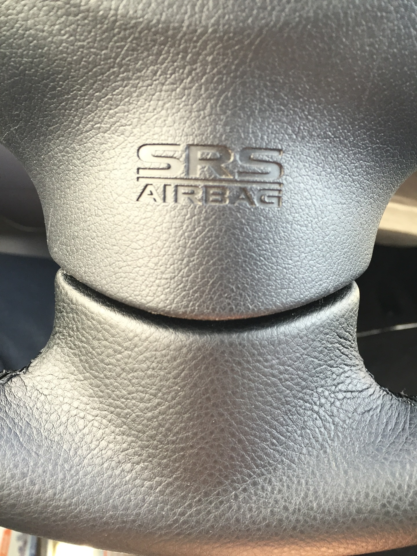

Далее задача подключить кнопки управления магнитолой, для этого необходимо заменить улитку (датчик подушки безопасности) на 8619A017.
Может кто продаёт?
Подушка от Pajero подходит.

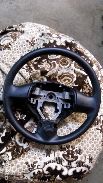

А что с пластиковым думаешь делать?
Продавать наверно
