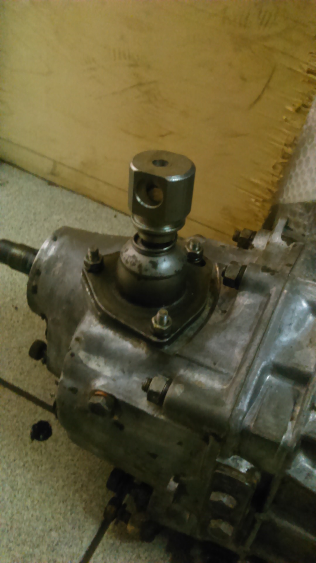

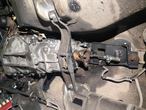

День добрый, господа! Мысль установить четырехступку от ваз2101 в голове вертелась уже достаточно долгое время, т.к. надежность ее не знает границ, да и передаточные числа поинтересней. В интернете особо дельного ничего не нашел, поэтому приобрел МКПП 4ст и механизм выбора передач от Шнивы. Эта запись повествует о переделке механизма выбора передач. В общем все сейчас поймете. По хорошему внутрь коробки даже лезть не придется!

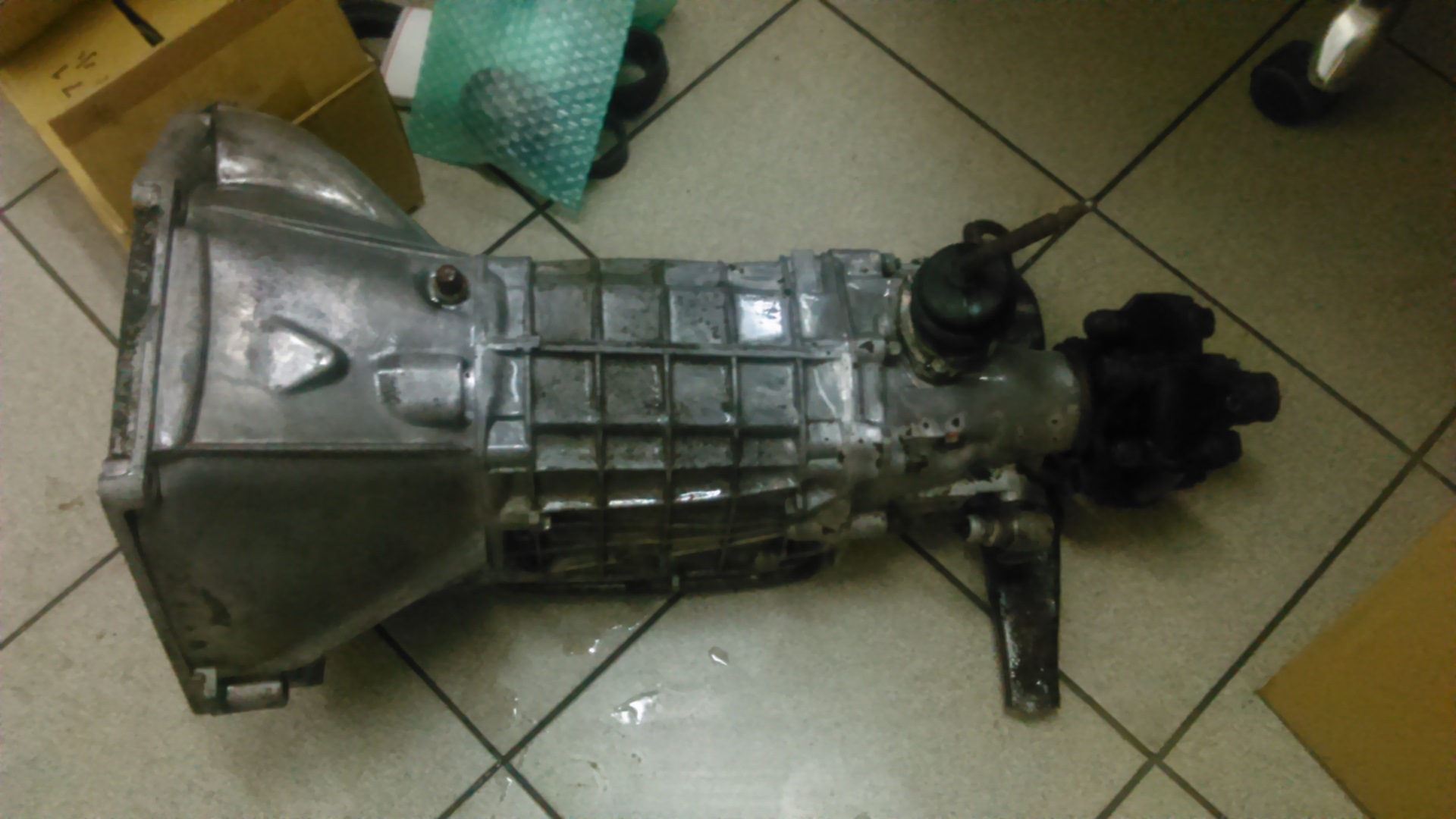

покупаем 4ст МКПП за 1т.р.

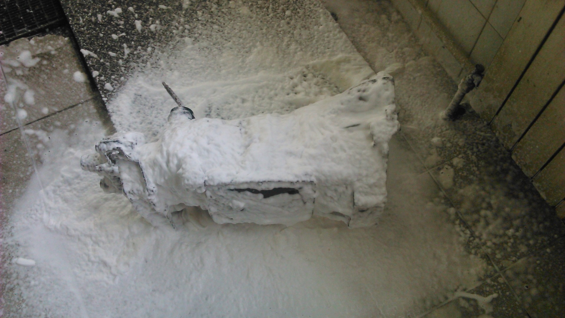

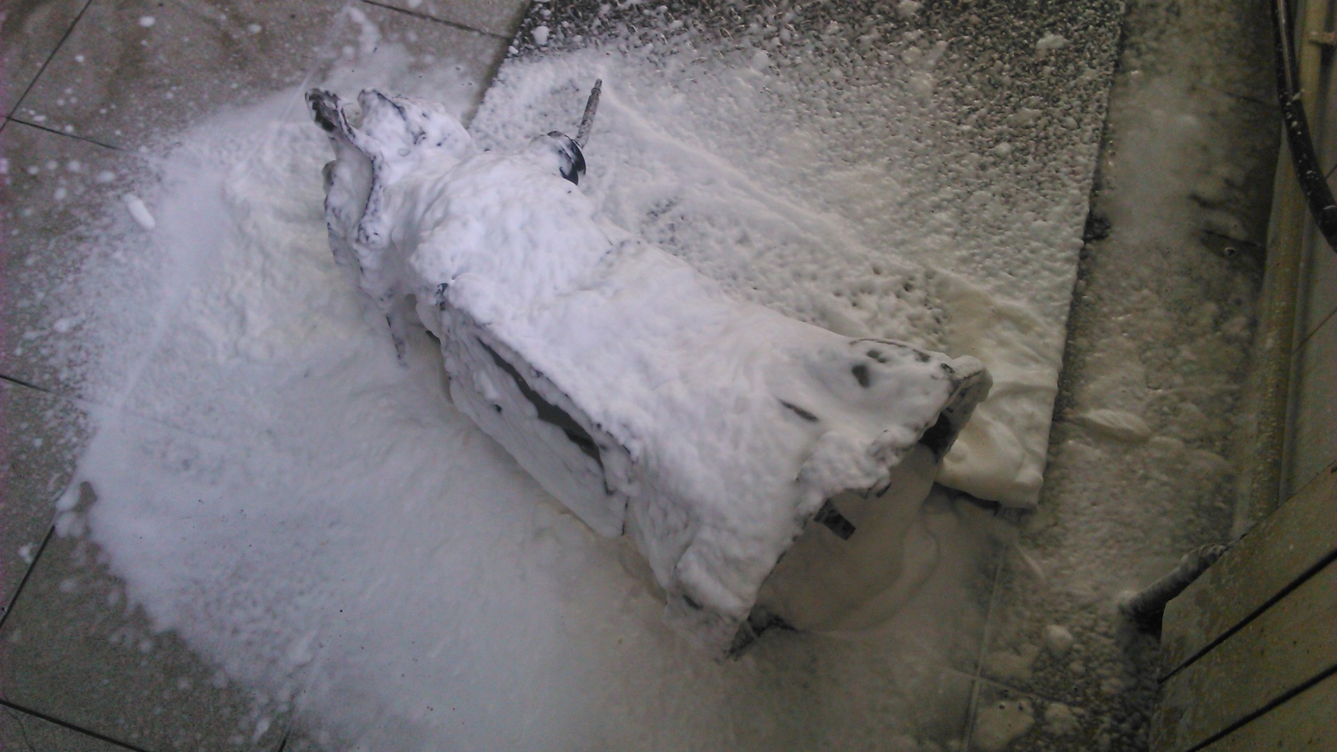

отмываем с нее следы далеко ушедшего прошлого (по желанию)
у меня вот так получилось. Скидываем с нее муфту, фланец, опору и механизм спидометра

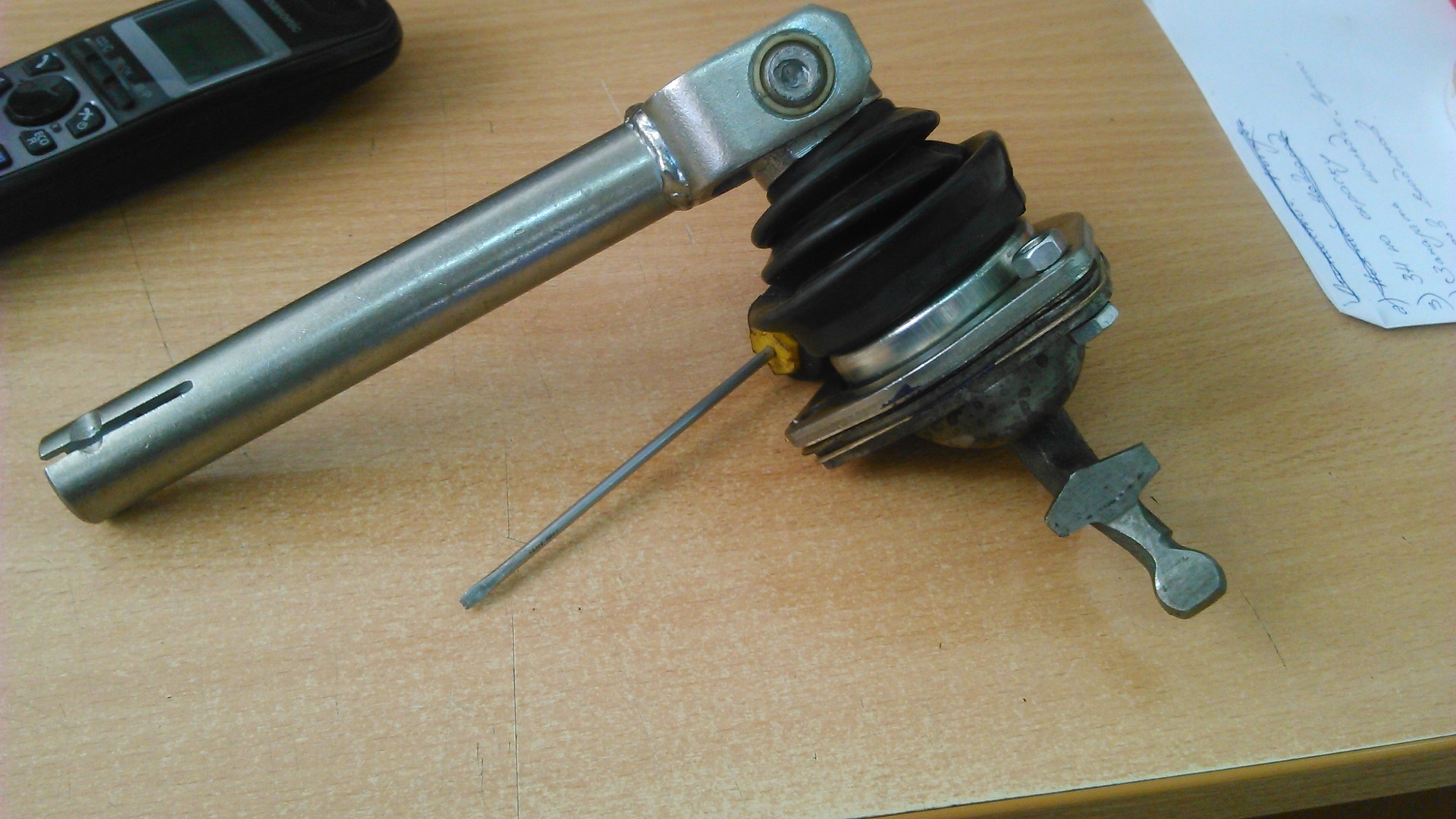

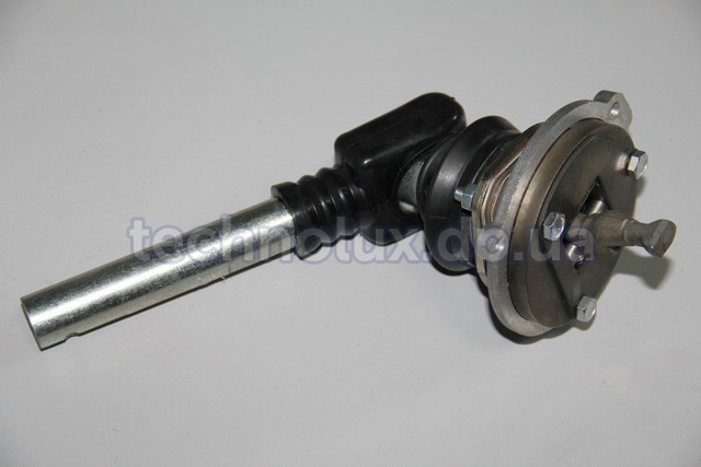

покупаем механизм выбора передач Шнива за 1800р

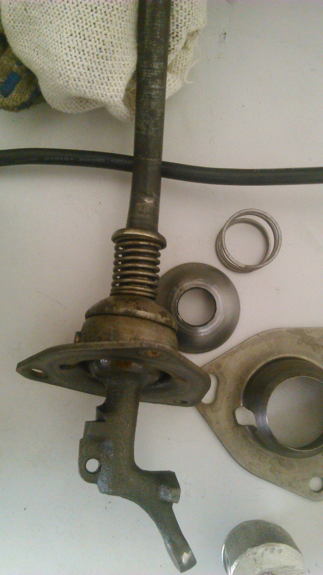

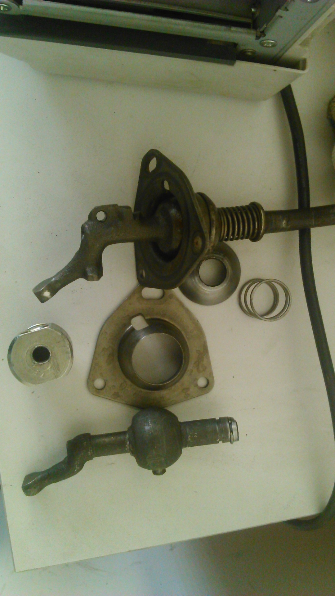

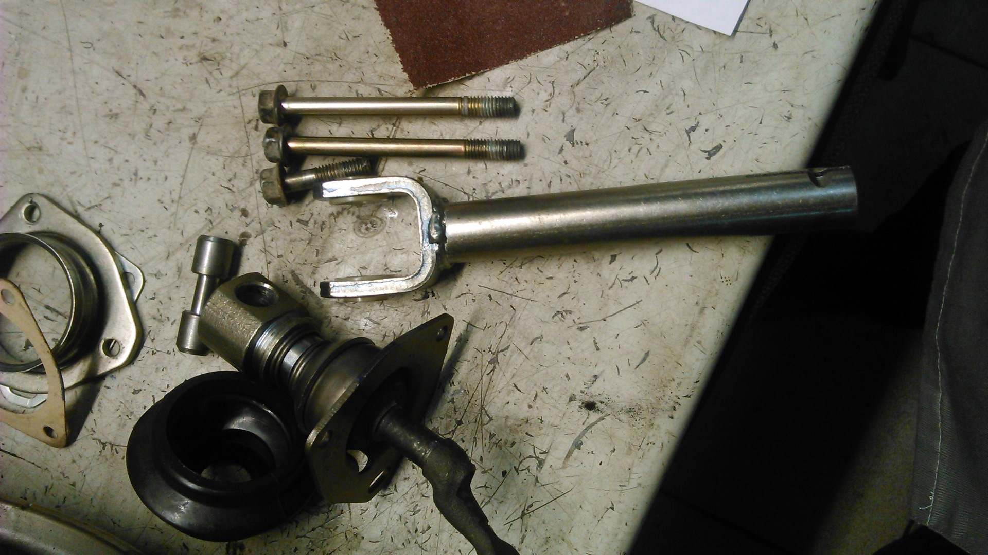

не стесняясь разбираем его полностью. В дальнейшем от него нам понадобится верхняя бобышка, тяга, пружинка, прокладки (можно использовать герметик)

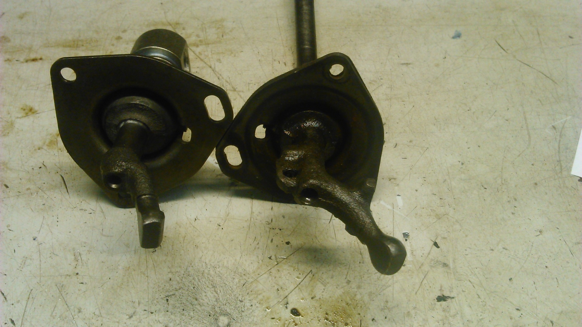

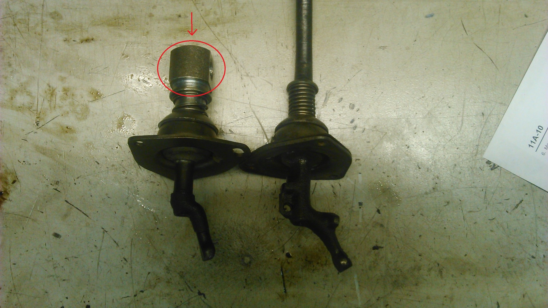

сравниваем механизмы, кстати копеечный тоже нужно разобрать, так будет более наглядно и понятно что делать

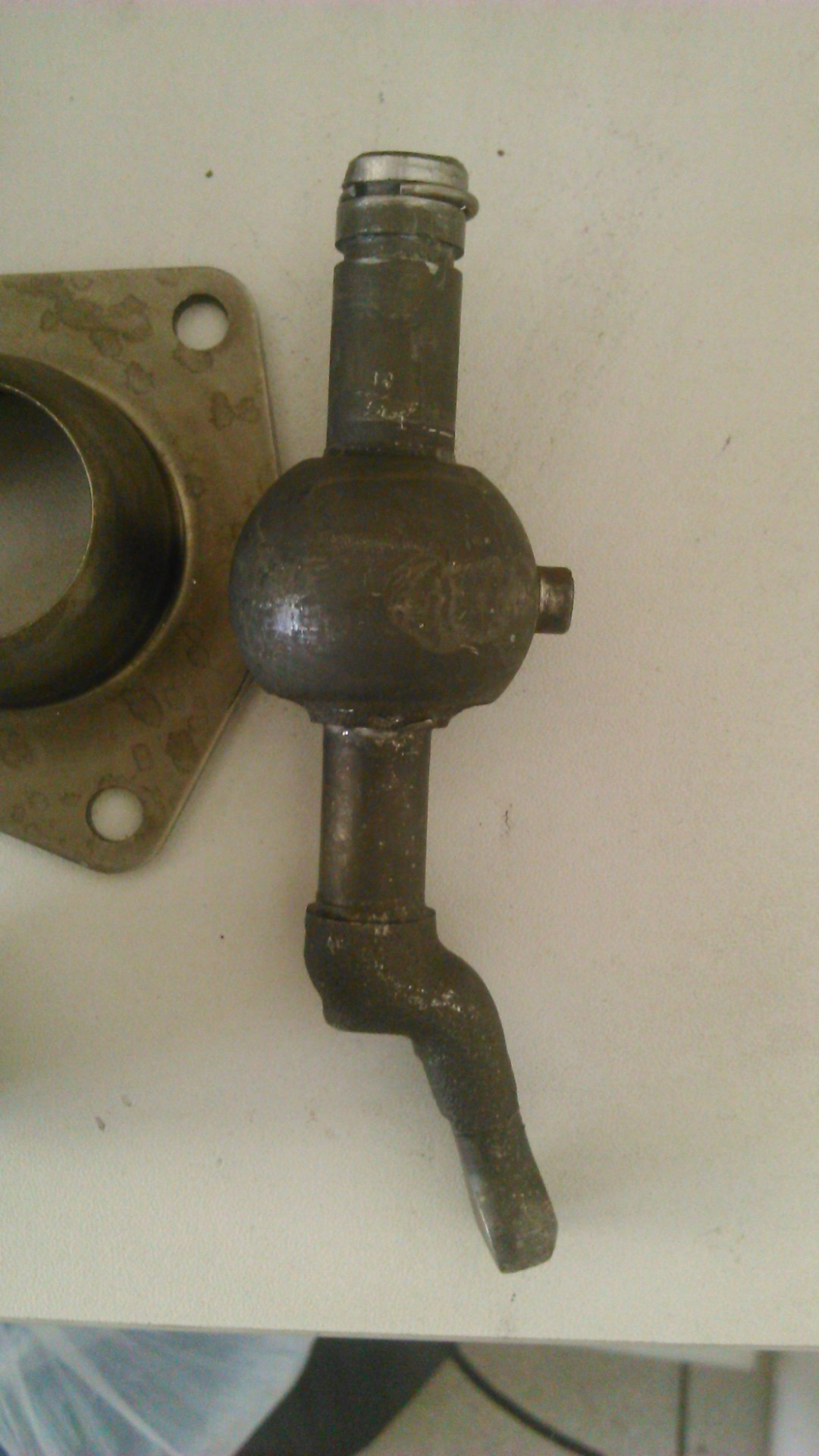

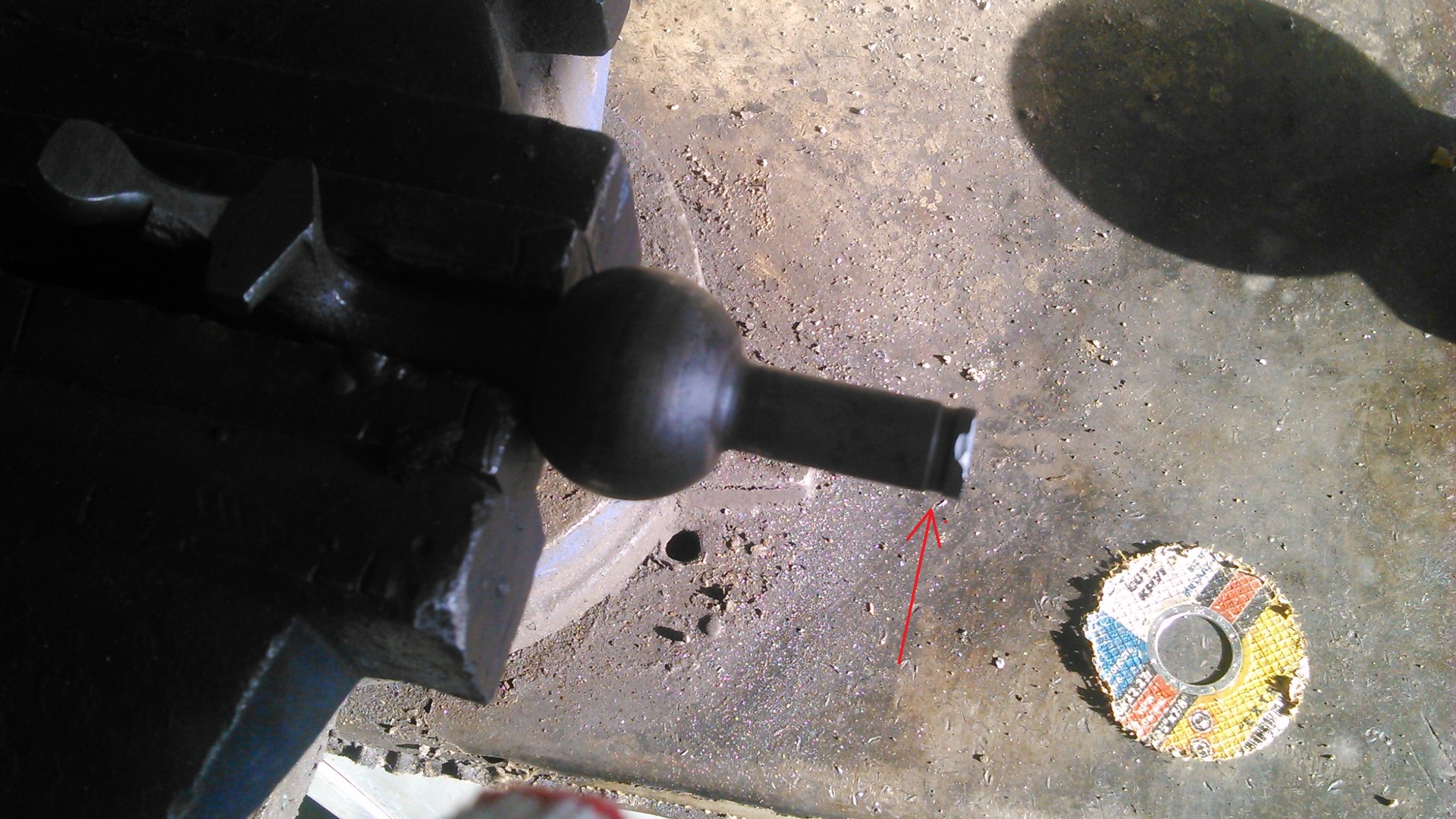

нам нужна вот эта бобышка. Что бы ее снять я просверлил отверстие на 8 и выпресовал ее.

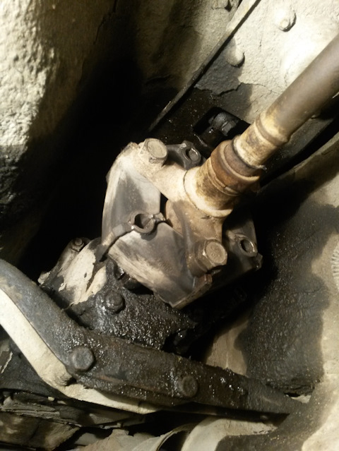

эту картину мы видим в дальнейшем. бобышку держит стопор, его снимаем и готовим для использования на кулисе ваз 2101
собственно говоря — кулиса Шнива

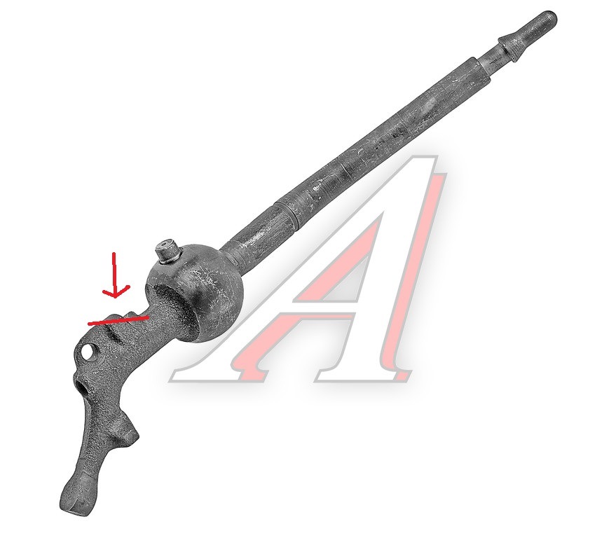

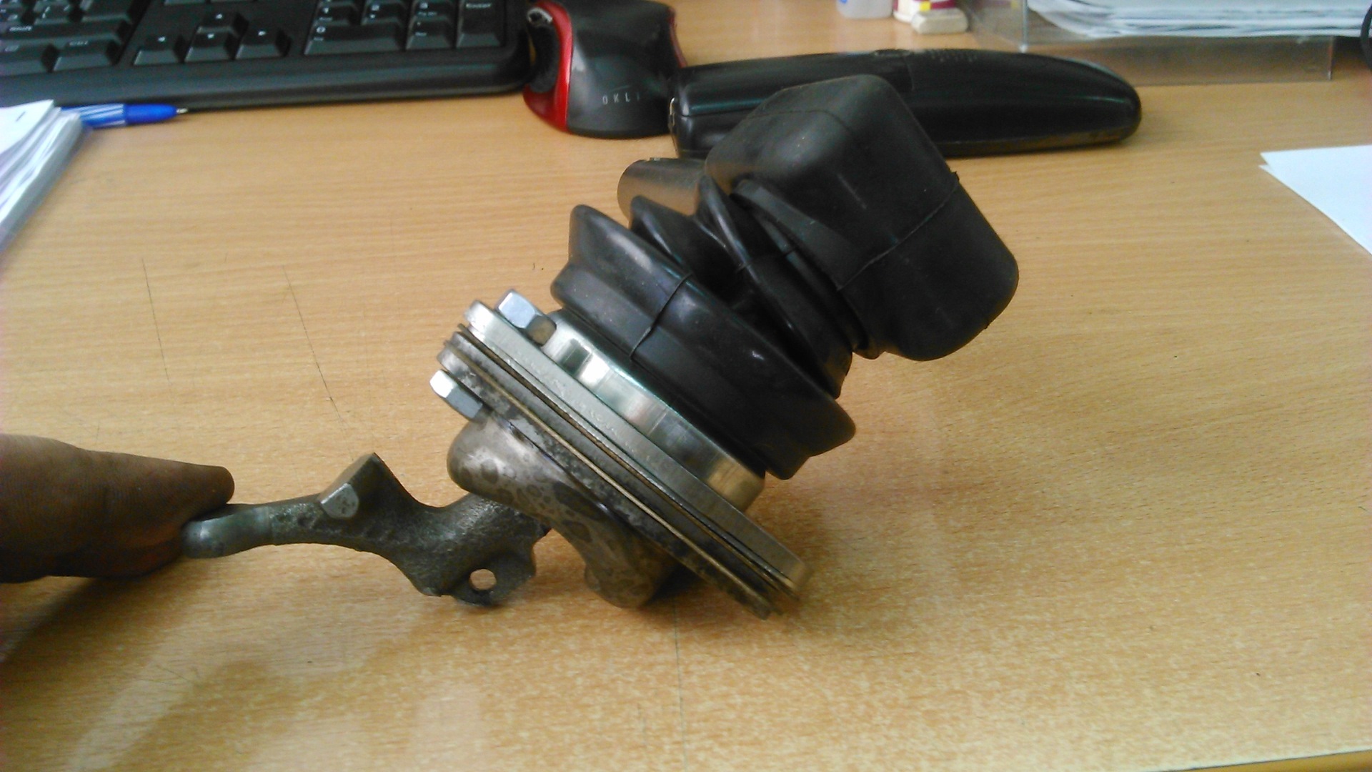

берем кулису 2101 и снимаем с ее рычага пружинку, расжимая стопор. Когда снимите пружину поймете где нужно отпилить рычаг
после того, как отпилили рычаг, немного ножовкой по металлу углубляем отмеченное отверстие, туда пойдет стопор с кулисы Шнивы
напресовываем уже на кулису ваз 2101 и пробуем, как переключаются передачи
не забываем доработать кулису ваз 2101, что бы задняя передача включалась без утапливания. Что надо отпилить показал на картинке

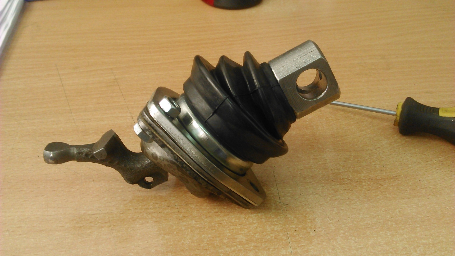

одеваем один чехол

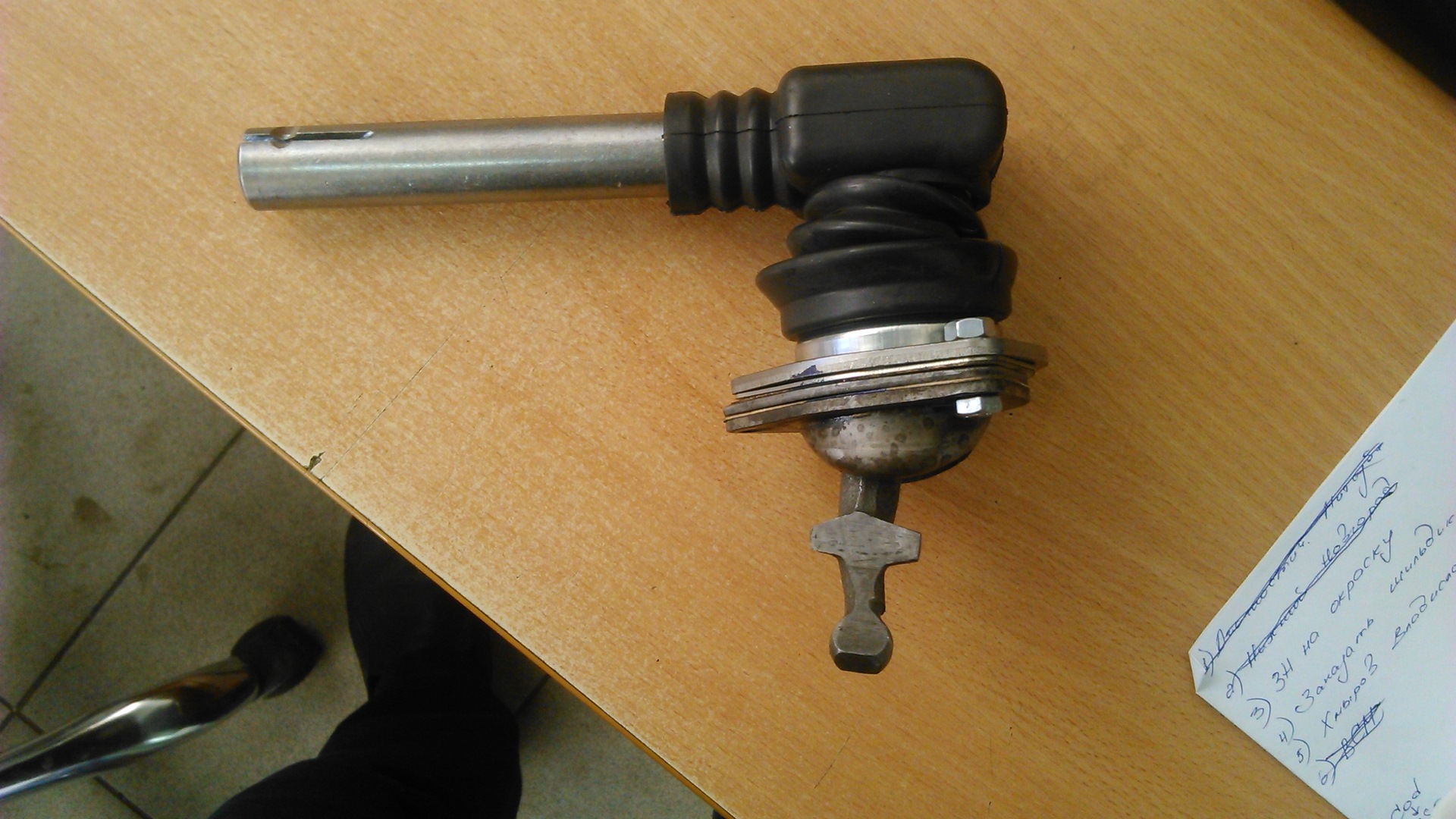

впресовываем обратно тягу в бобышку
одеваем другой пыльник
и получаем кулису ваз 2101 на НивуШевроле
Далее будет разборка МКПП, для ее осмотра. Потом поставим ее.
