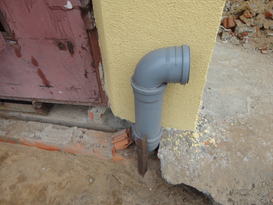

В этом БЖ был сварен прямоугольник для ямы и с помощью арматуры жестко закреплен к полу.
На пол гаража постелен 10-см пенополистирол.
Разбита старая площадка перед гаражом, сделано углубление для заливки бетона, сварен каркас из арматуры, который для большей крепости был приварен к каркасу ворот.

Надо бы гидроизоляцию перед воротами сделать. В яму вода не пойдёт?
Нет, не пойдёт. Площадка перед воротами получилась единым целым с полом в гараже.

Еще немного и там жить можно будет) прошу извинить, пропустил, какой размер самого гаража? И козырек я сделал бы подлиннее, практичнее получится, и во время дождя с ветром эффективнее и за шиворот не капает.

3.05х5.40. Длиннее нельзя, перед гаражом не очень широкий проезд, иногда там ездят и разворачиваются грузовики, мусорка и т.д. Могут просто его снести.
