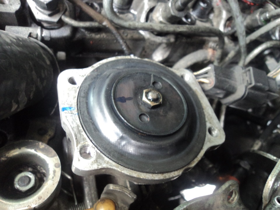

В общем всё нормально, кроме одного момента.Машина не хотела ехать с низов, зато после 2000об/мин был такой турбоподхват, которого я на прежних двух тнвд не ощущал…Пообщавшись на форуме дизелистов с людьми об этой проблеме, пытаясь понять её суть, был приятно удивлён что по параметрам тест-плана, эти два тнвд очень схожи.Конечно, самые грамотные советы были такими-отдай на стенд пусть настроят.Я бы конечно рад отдать, вот только нет у нас в городе ни стенда, ни толкового мастера.В общем решил как обычно обойтись своими силами и мощью интернета.

В общем, после всех этих манипуляций, машина у меня ПОЕХАЛА!)))И поехала реально с низов, динамика увеличилась на порядок, чему я несказанно рад.И что самое интересное, на расход это никак не повлияло.

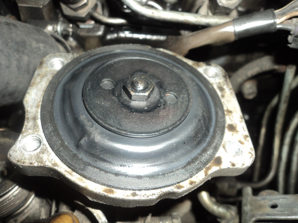

Всем 🤝🏼. Скажи ты кольцо капроновое не подтачивал? С низов в лесу хошо как насчёт обычной езды с верхов? Провалов по топливу небыло или ты добавлял? В савокупности актуатор подстраивал или как есть?
Нет, кольцо не трогал, в этом нужды нет по сути.А на верхах ты хоть что делай, 56й не верховой мотор, от слова совсем.После 3-3,5 тухляк, по крайней мере которые без кулька.Актуатор подтянул 0.9, соответственно чуть топлива добавил.Но это всё не за один раз настраивал.Поездил, посмотрел, подстроил.
Поворот упорного колеса на 3 щелчка ничего не даёт. А вот изменение положения конуса сильно влияет, да.

Подскажите как вытащить шток с мембраной? я его пробовал руками вытащить — не идет, боюсь сломать что-нибудь внутри, если поддеть(((
Ни разу сложностей с этим не наблюдалось.Аккуратно, покручивая из стороны в сторону и тянуть вверх.Должен выйти.Если же чувствуется что упирается во что то, то советую открутить гайку под корпусом ТК, под гайкой есть пружина, которая давит на шток, который управляется конусом на самом штоке.
Спасибо, сегодня потренеровался на домашнем насосе, при покручивании мембрана относительно легко вышла вместе со штоком) завтра попробую на машине, а то в прошлый раз не получилось

Чет вообще ничего не понял… как ТНВД с Турбиной связан?
От турбины идет тоненький шланг к тнвд.
Интересно. Шланг резиновый? Походу я темный совсем, думал, что турбина сама по себе херачит )
Да резиновый.)))Не, ну так то она сама по себе и херачит воздух в горшки, но японцы же хитрые, вот и придумали, от турбины корректор, чтобы соответственно наддуву и топливо поступало.)))
Т.е. связь идет на управление насосом от турбины?
Всё верно.))

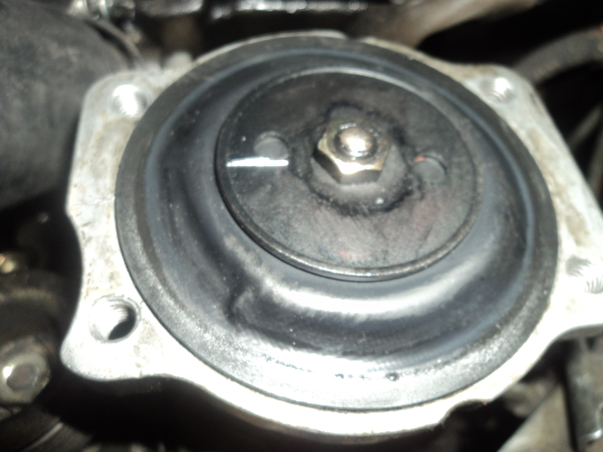

Блин, я когда капиталку делал крышку эту с тнвд снимал ради интереса, там вся мембрана в масле была, но чёта значения не предал! Вот думаю влияет ли это на на что-нибудь?
Если масло на мембране, тут два варианта.Либо мотор через сапун в турбину масло дует, либо сама турбина масло гонит.

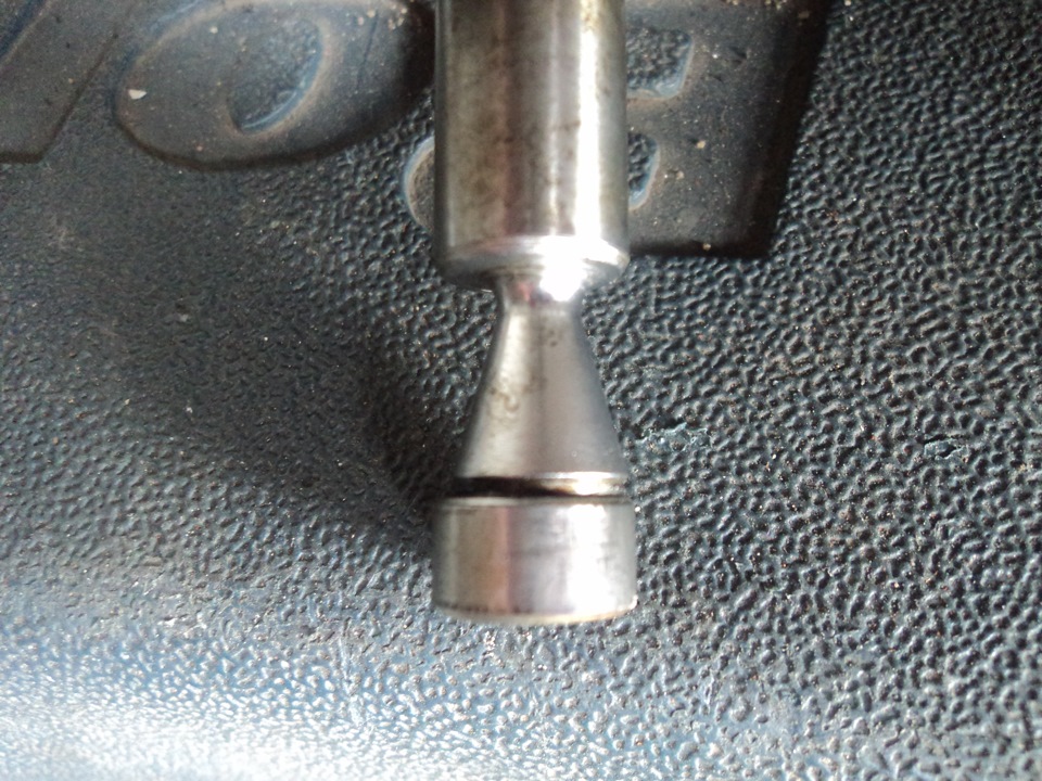

Тнвд разные, настроены тоже по разному, это раз.Турбины тоже бывают разные на наших машинах, их видов несколько, это два.До этого у меня стояли родные тнвд, тоже, с низов ехала а резкого подхвата не было.А вообще если она едет тебя устраивает как она едет, то не мешай машине работать.)))Вот для сравнения управляющий конус с нашего родного тнвд ZEXEL
Приветствую! Хорошая инфа редкая. Подскажите нет штока такого который в инфе? Или может его координаты? У меня стоковый как в сообщении у вас.
