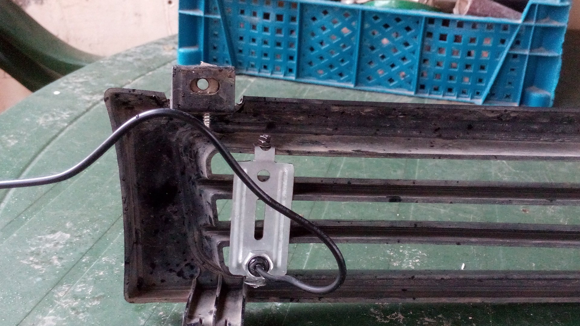

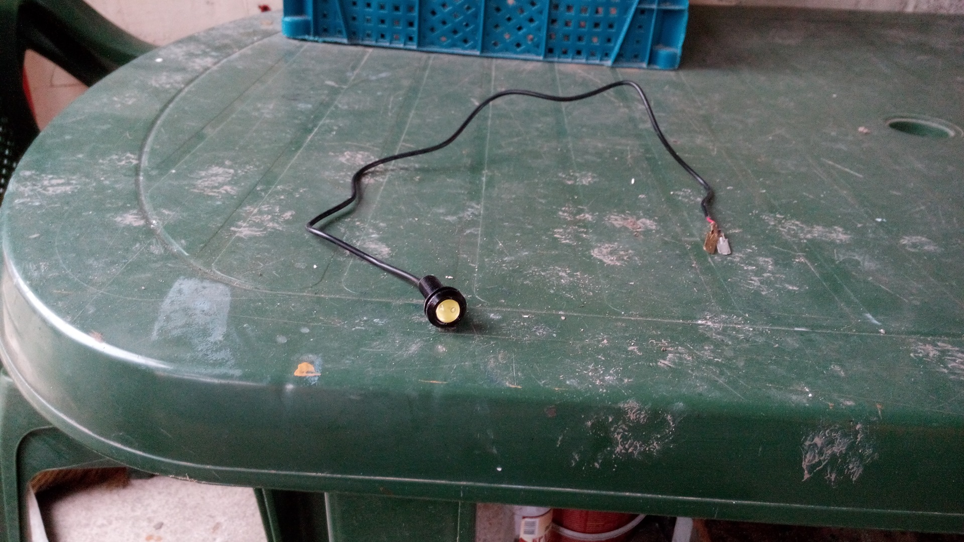

Предыстория-тормознули меня как то на посту и объяснили(без штрафа), что днем должен быть включен либо ближний свет, либо дхо, а на габаритах незя-хоть они ярко и горели у меня, но незя.В общем заказал два светодиода для пробы на алиэкспрессе ru.aliexpress.com/item/1p…al-Lamps/32467644348.html сегодня забрал, подключил к зарядке-блин они реально ярко светят, да и сделаны добротно-в металлическом корпусе и выход провода из корпуса залит герметиком.Установил все это дело в решетку, смотрится вроде не плохо.Подключил вместо птф

мало этих дхо! посмотри как заводские выполнены! там значительно больше диодов! часто наблюдаю как едут некоторые горе водители с китайскими усиками (дхо) которые только за 100 метров можно увидеть в нормальную погоду, не говоря уже про плохую!
Согласен, но эти светодиоды были куплены на пробу-посмотреть что они из себя представляют.Теперь зная, можно и больше заказать и уже мостырить что то путнее и красивое.
вот это правильно! даже трёх должно быть достаточно! и кстати не опускай вниз! делай в глаза! только чтоб отключались при ближнем свете!
пока вкл/выкл с кнопки, потом уже сделаю по фен шую
www.drive2.ru/b/63447/
знаю, читал эти госты.Будет другой бампер, тогда и будут стоять по госту, а пока так, главное чтобы не слепило
я просто для инфы скинул ;)
