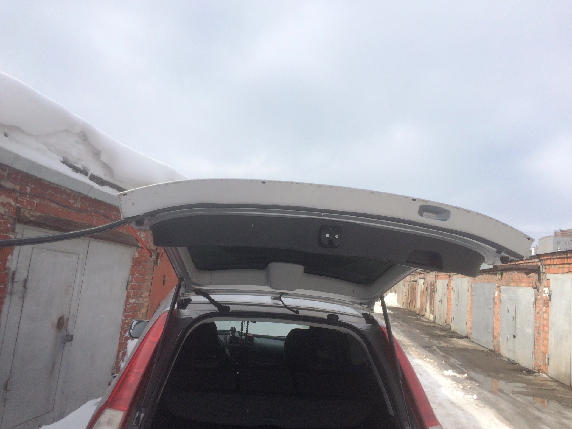

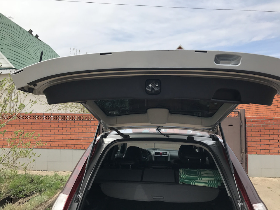

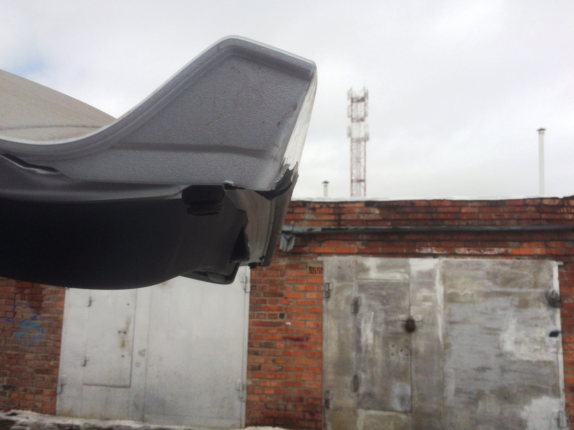

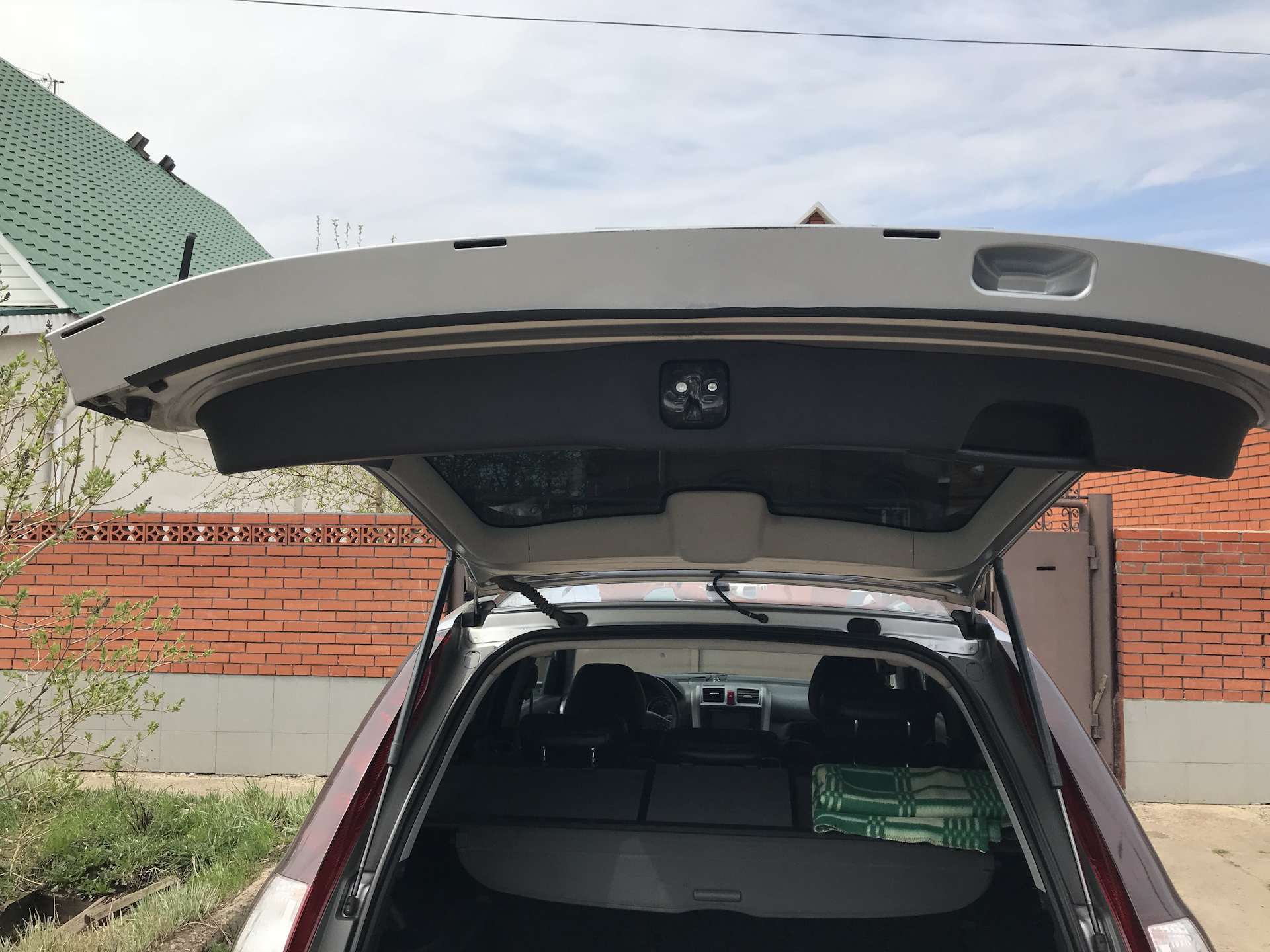

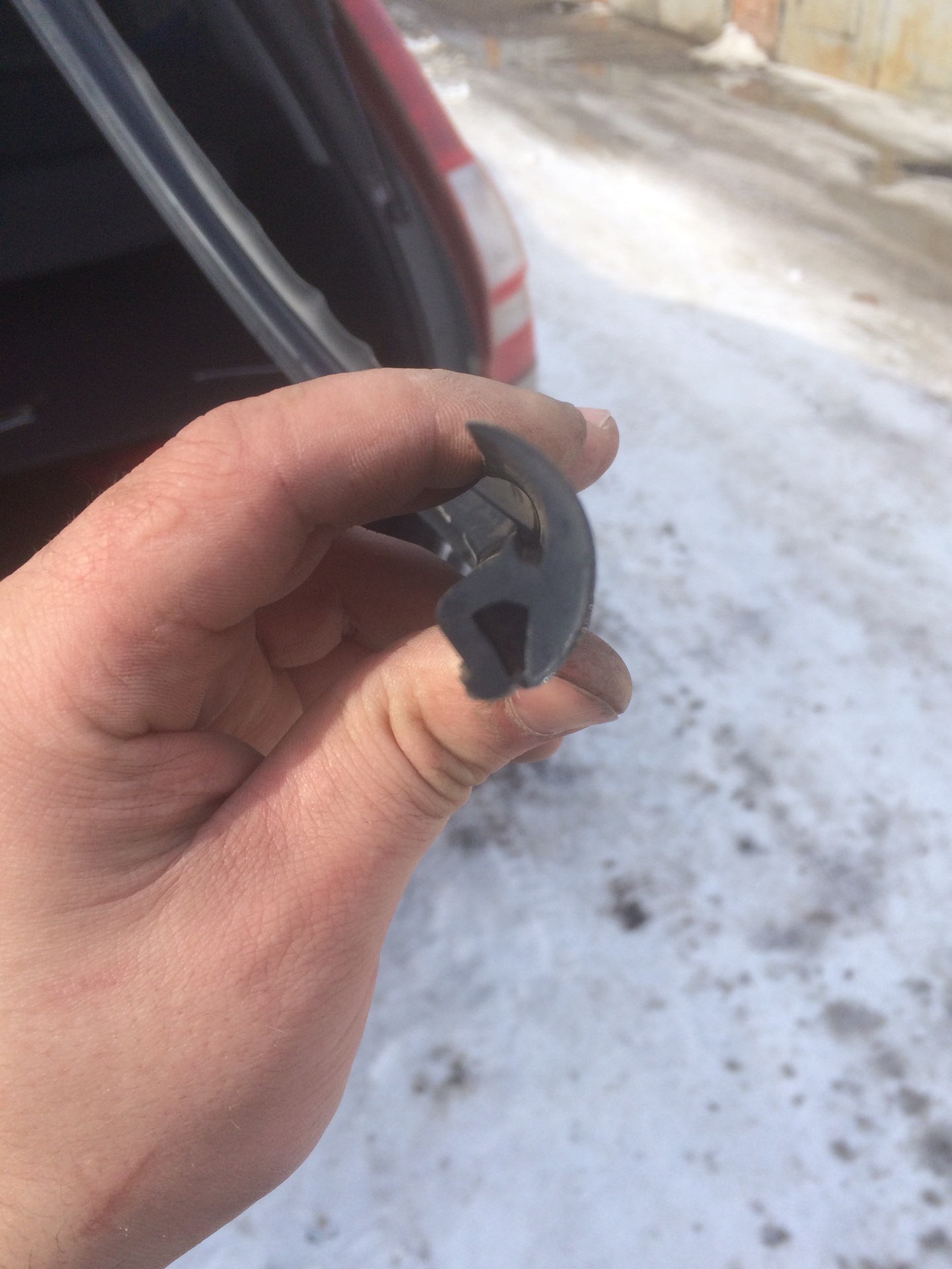

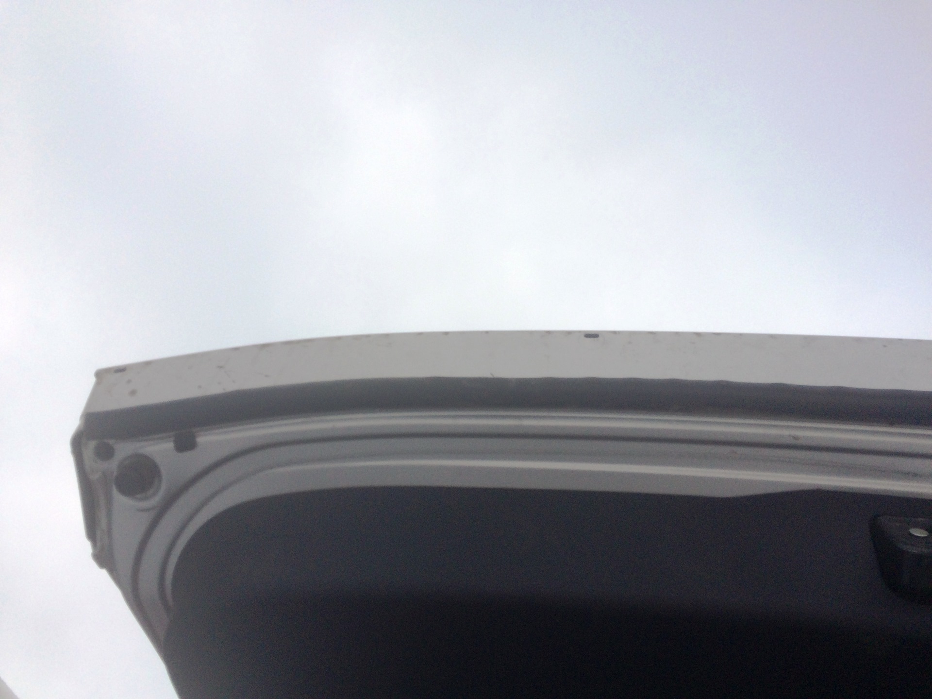

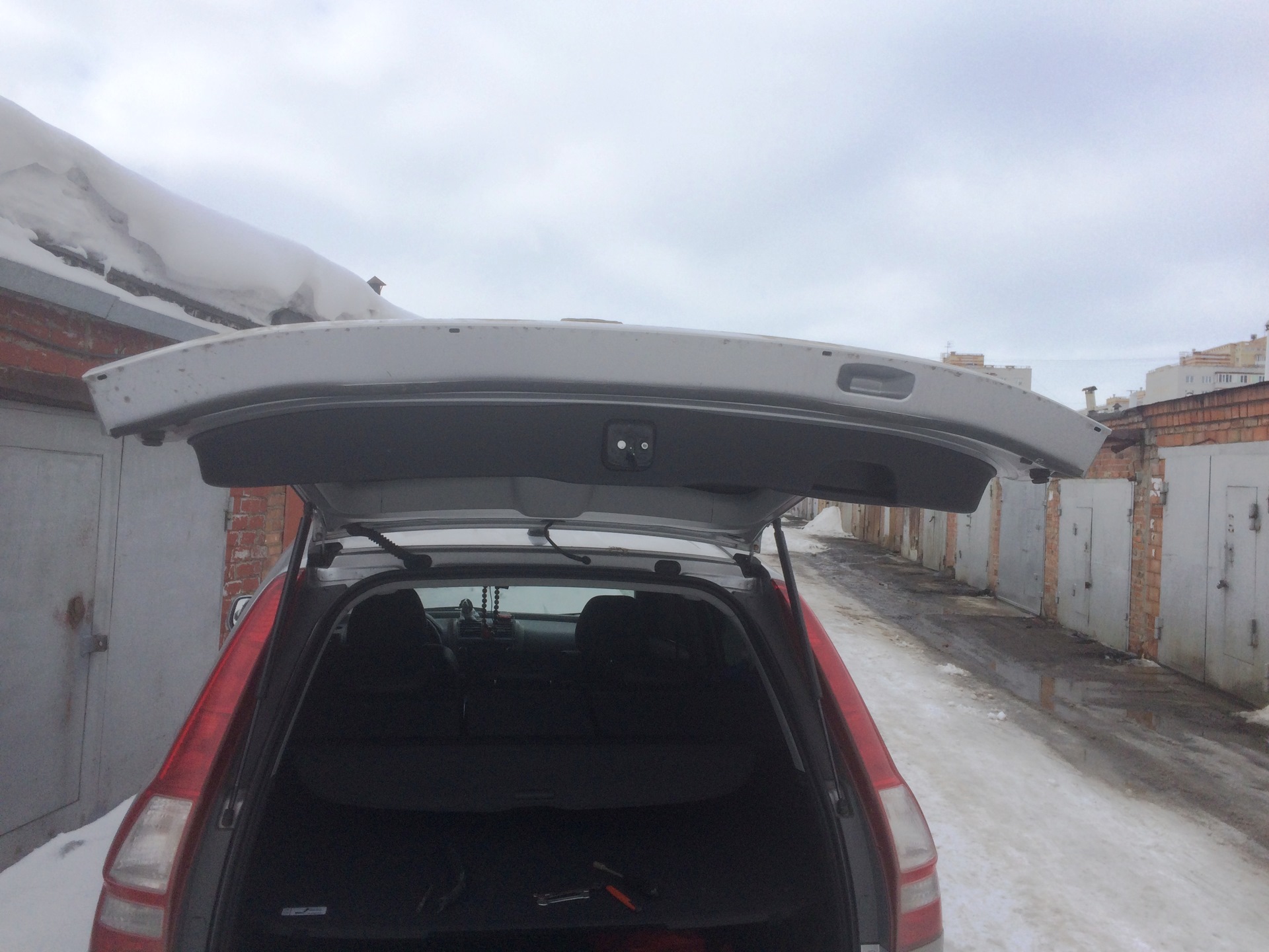

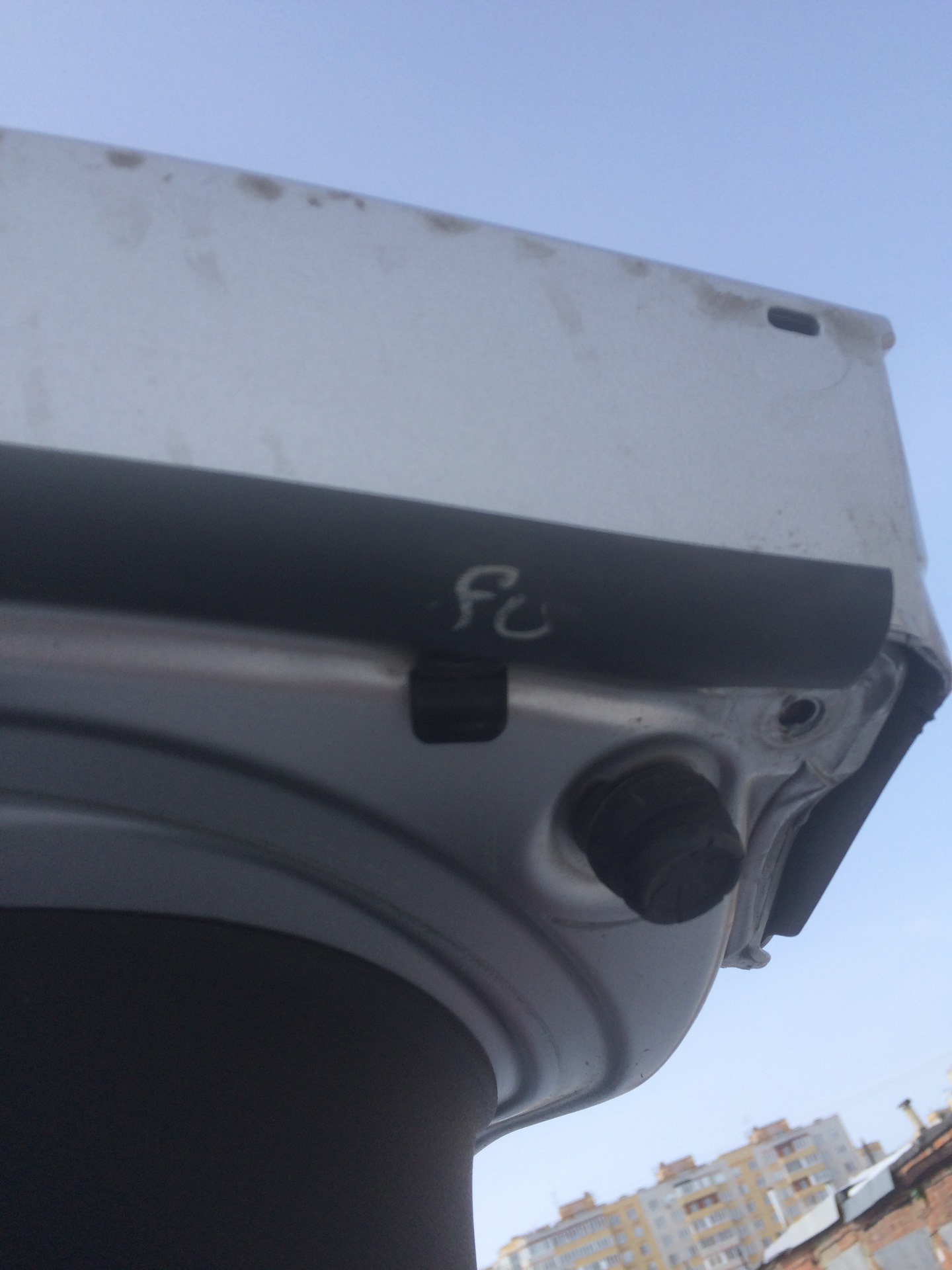

Всем привет! Проблема 5 двери при открывании постоянно капала вода и грязь за спину! Как то мне надоело постоянно протирать. Решил эту проблему очень банально и не дорого в отличии от оригинальной 68111-SWW-ZS00 которая стоит порядка 1200 на EXIST.RU, было решено следующее купил уплотнитель лобового стекла от Газели за 80 рублей, что собственно в 15 раз дешевле а суть резинки и сама одинакова практически и к тому же она длиннее родной ее можно подрезать до углы все мои действия по замене выкладываю в фото. Я думаю не многим уж захочется покупать родной уплотнитель.

нормально дверь закрывается? Я поставил, у меня до конца не закрывается.
Норм закрывалась. У тебя фарфор есть? У мну бампер немного вверх задратый был из за фаркопа. Посадил на место бампер и все ок. Но резинку в итоге оригинальную поставил

Так и думал, что отверткой надо помогать было((.
Для начала надо болты открутить. Потом расширить чем нибудь ну отогнуть и все
Расширить-это желоб на резинке? Или накладку от двери?
И то и то можно феном нагреть резинку чтоб мягкая была я ставил в -12

Я резинку надевал с краю как загнал и потом заталкивая отгибал минут 15 корячился и сделал
Блин. Так и смог поставить. Выкинул аж со злости. Скажи, ты уплотнительную резинку-паралон, которая под пластиковой накладкой стоит, удалял?
Да толку от неё
От резинки, которую ты поставил? Или от прокладки неопределенной, которая внутри стоит?
Внутри которая стоит чтоб не мешала
Так ты ее выдернул?
Да она темная такая смысл её она ток мешает нормально в пазы встать
Вот и мне мешала резинку ставить. Так ее надо было выдернуть?
Да выдерни ее от неё толку нет она шла для того чтоб шели закрыть а когда ставить резинку то она не нужна

По центру забыл сказать что нужно подрезать где замок ч думаю разберёшься
За пол часа так и не смог ее туда воткнуть. Более времени нет. Попозже сделаю.
Резинка "дубовая". Ну никак не вставляется. Какие подручные инструменты использовал?
Отвертка канцелярский нож и ключ на 8 вроде

Приветствую Денис! А болты зачем откручивал? Они мешают резинку вставлять?
Привет ! просто не удобно засовывать резинку а с открученными болтами я ее отогнул и засунул!

Я не клеил а вставил в пазы
