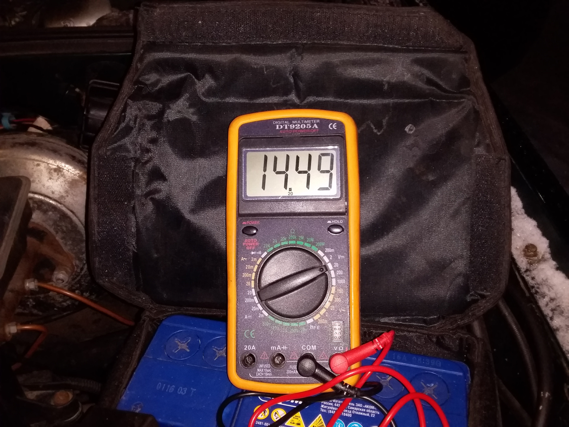

Предистория.
В 2014 году, сразу после покупки автомобиля, были установлены на него новые генератор КЗАТЭ 9402.3701 и аккумулятор VARTA Blue dynamic D43.
Тогда я еще не придал особого значения, что современные необслуживаемые кальциевые аккумуляторы боятся глубоких разрядов, а так же требуют повышенного напряжения зарядки ( примерно от 13,9 до 14,5 V). А напряжение, которое выдавал генератор со штатным регулятором напряжения Я212а11Е составляло 14 V при холодном пуске, а при прогреве и подключении потребителей ( фары, вентилятор печки, обогрев зеркал и стекла и т.д. ) опускалось до 13,6 V. Первая зима прошла более менее без замечаний, правда приходилось периодически заряжать аккумулятор дома ЗУ, так как короткие пробеги по 10 км на работу и обратно без полноценного подзаряда аккумулятора генератором, буквально истощали батарею, а напряжение на клеммах не превышало 12,2 V при заглушенном моторе . Потом весной я забыл выключить габариты, что отразилось на аккумуляторе.
Лето и осень откатал, а с началом второй зимы начались проблемы. В морозы (от -15 ), если машина стояла два дня, то провернуть стартером двигатель было трудно, хорошо что двигатель заводится буквально с пол оборота, иначе на повтор уже энергии не было.
Начал думать как поступить: заменить акумулятор на устаревший сурьмянистый, который менее требователен к напруге и не боится глубоких разрядов или повышать напряжение на выходе генератора путем замены штатного регулятора 14 V на регулятор с выходным напряжением 14,5 V.
Решил остановиться на втором варианте, так как неохота связываться с обслуживаемыми аккумуляторами в городских условиях, без гаража.
Начал зондировать рынок регуляторов на мою машину. Самое важное условие — чтобы регулятор можно было просто установить взамен штатного, без каких либо изменений в узлах генератора. Так я в итоге вышел на 9111.3702 производства "ВТН" Украина.
Сначала боялся, что напряжение 14,5 будет большое, но прочитал, что в нем имеется всё же хоть какая никакая термокомпенсация и по мере прогрева, напряжение составляет 14,3-14,4 V.
Плюс еще из аннотации: благодаря использованию дополнительного проводника, напряжение анализируется непосредственно на выходе генератора, что позволяет обеспечивать точность выходного напряжения генератора независимо от оборотов генератора, качества аккумуляторной батареи, а также от величины его электрической нагрузки. Это продлевает срок службы аккумуляторной батареи, обеспечивает оптимальные режимы работы всех потребителей электроэнергии, повышая, таким образом, надежность всего электрооборудования автомобиля.
Позвонил официальному продавцу продукции ВТН в Санкт-Петербурге. На складе было в наличии 2 штуки по 588 руб. Приехал и забрал 2 штуки про запас. Один 2014, а второй 2015 года выпуска. В магазинах почему то таких не нашел.
Сегодня на улице с утра было -8, но решил всё же поставить, чтобы не тянуть. Так как менял узел в первый раз, то делал это на снятом генераторе. Благо он снимается за 5 минут, так как у меня болт крепления переставлен головкой к передней опоре двигателя и не надо делать лишних манипуляций.
Сам регулятор был прикручен болтами с головкой на 6мм, поэтому пришлось сходить в магазин и купить ключ на 6, так как откручивать пассатижами посчитал варварством.
Важный момент: при установке нового регулятора, клемму дополнительного провода на плюс согнуть под углом 90 градусов, а в крышке сделать пропил, чтобы этот провод не мешал нормально зафиксировать кожух на генераторе.
В общем установил новый регулятор, поставил генератор на машину, отрегулировал первичное натяжение ремня. Подключаю тестер к аккумулятору и завожу двигатель. Напряжение на холодную без включенных потребителей показывает 14,4 V. На БК тоже 14,4 V.
Включаю обогрев зеркал и стекла, вентилятор печки на 3 скорость, ближний, ПТФ, магнитолу, регистратор, задние ПТФ. Напряжение на клеммах аккумулятора 14,14 V, а на БК 13,9 V.
Я так думаю, что эта разность в 0,24 V связана c потерями, которые неизбежно присутствуют в электрике автомобиля. Дальше оставил только ближний, вентилятор печки на 1 скорости, магнитолу и регистратор, то есть как я использую приборы в повседневной эксплуатации. Напряжение на клеммах аккумулятора было 14,3 V.
Это при том, что на улице холодно ( -5 ) и капот открыт. Регулирую окончательно ремень генератора. Глушу.
Результат меня обрадовал. Позже проверю, как будет принимать заряд аккумулятор. До осени его точно хватит, но думаю, что я его всё-таки запорол, так что перед зимой наверно куплю новый. Ошибок уже не повторю.
Да кстати еще один хороший момент от замены регулятора: ЭСП начали работать намного шустрее. Наверно и дворники будут шустрее ( позднее подтвердилось, а так же лучше обогрев зеркал).
Добавлено 21.03.2016. Сегодня утром проехался по району, прогрел как следует подкапотку. На улице — 8. Приехал, постоял с заведенным двигателем. Без нагрузки напряжение на аккумуляторе было 14,3 V. Это косвенно говорит о том что термокомпенсация хоть какая то присутствует, так как на холодную когда заводил, было 14,44 V.
На всякий случай установил в БК порог предупреждения о повышении напряжения на 14,6 V, чтобы не спалить электрику. Лучше сразу среагировать.
Добавлено 22.03.2016. Выкладываю видео. На улице 0 градусов. Двигатель прогрет. Включены Ближний+ПТФ+вентилятор печки 1 положение. Срабатывает вентилятор двигателя на 99 градусах. Показания тестера на АКБ 14,2 V. При срабатывании вентилятора ДВС на 99 градусах, напряжение проседает на 0,01-0,02 V и составляет около 14,18 V. Результат на лицо.

Жив. Напряжение на холодную 14.4. Проседает на горячую до 13.7 при максимальной нагрузке по БК. Я уже и забыл про проблемы в прошлом…)

Дождался температуры -11. На холодную при всех выключенных потребителях сразу после пуска двигателя на клеммах аккумулятора 14,49.
тоже неплохо
а я на прошлой неделе стоял в пробке 1,5 часа движок разогрелся до 95 градусов и напруга упала до 13,7
в принципе ничего плохого — термокомпенсация есть, при остывании до 90 напруга поднялась до 14
