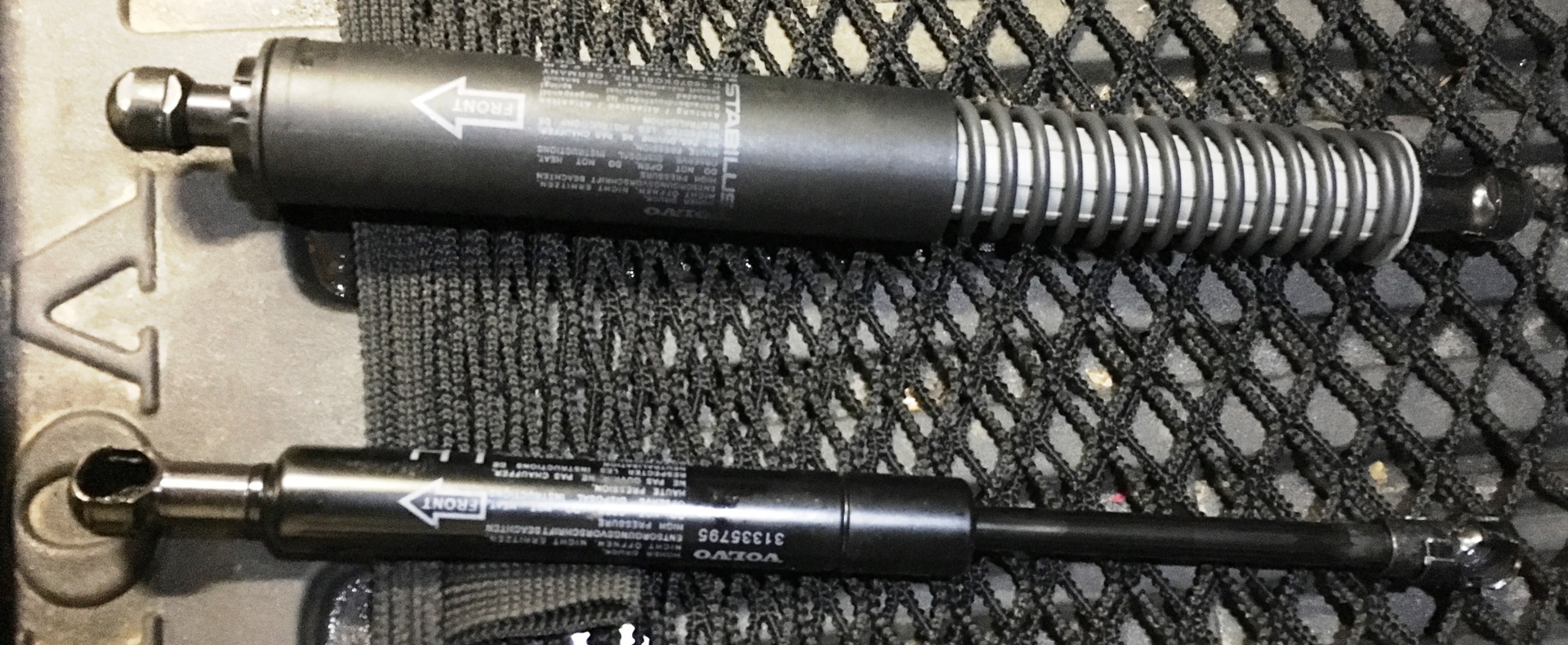

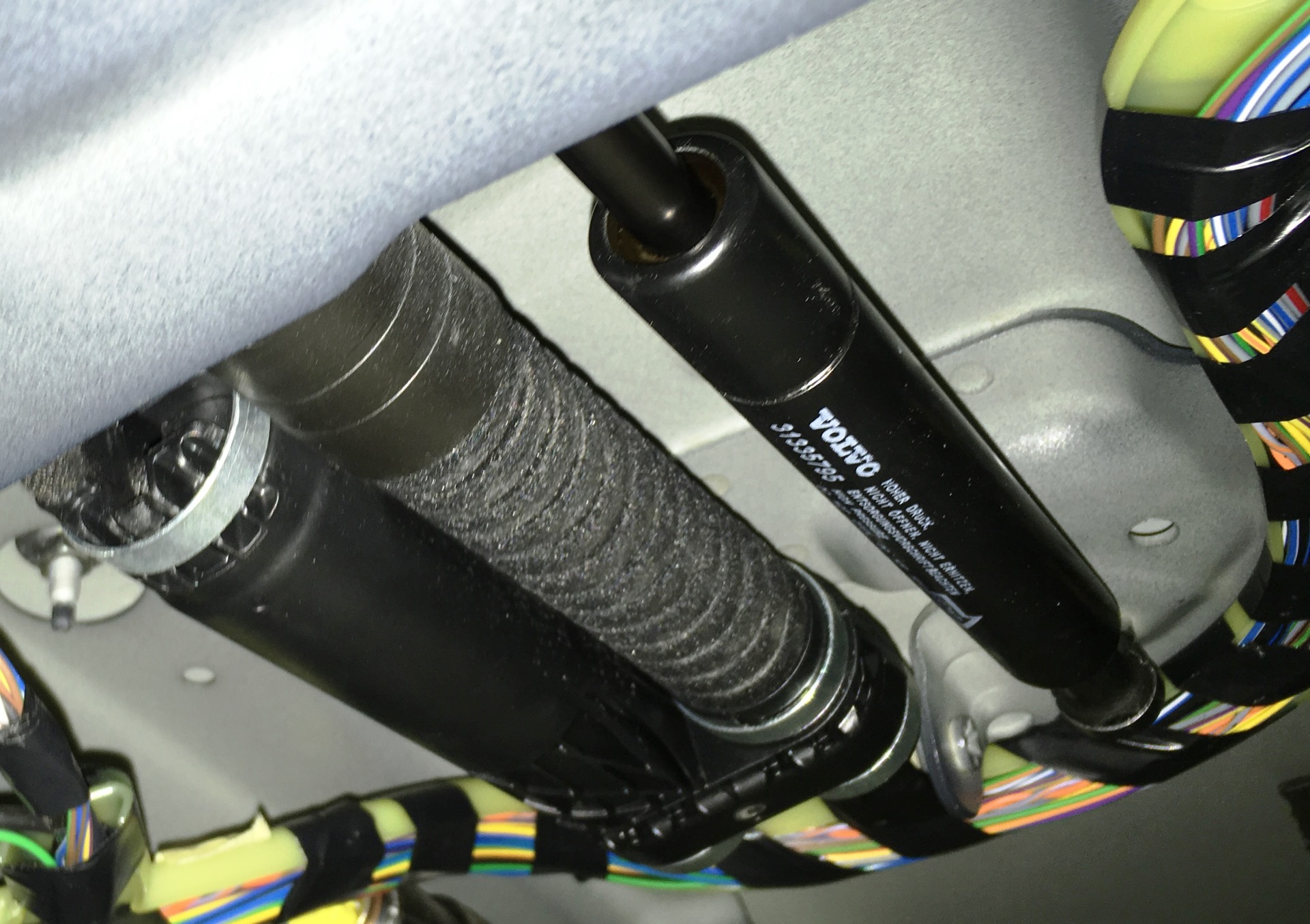

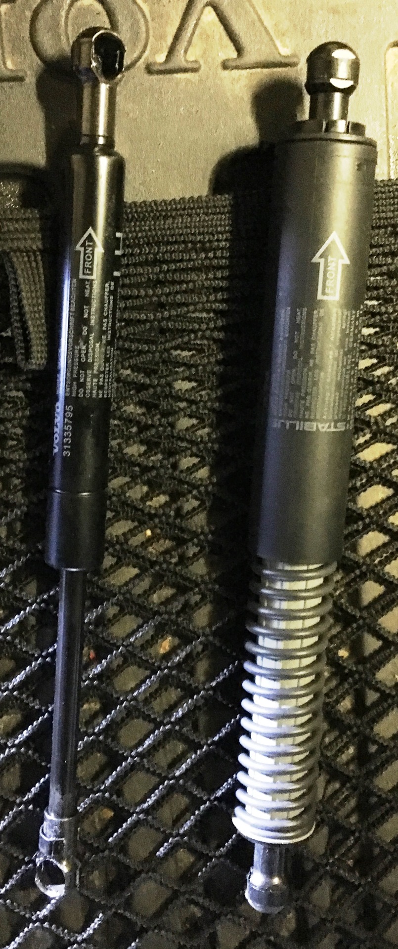

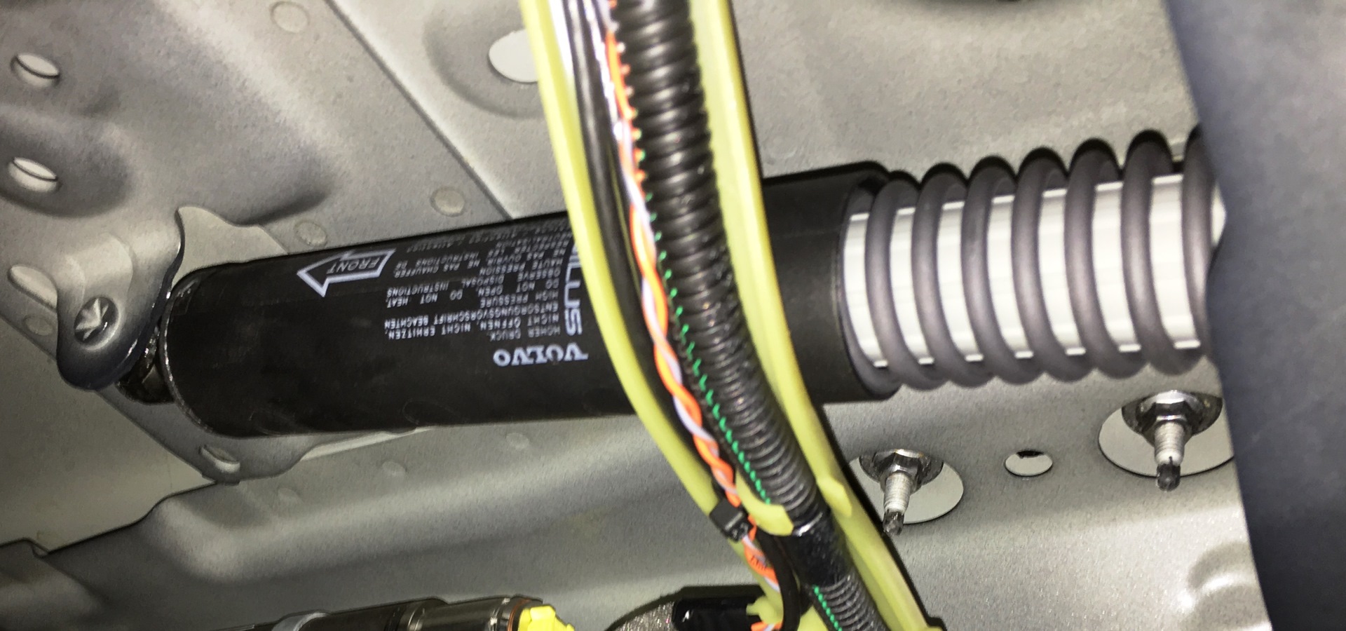

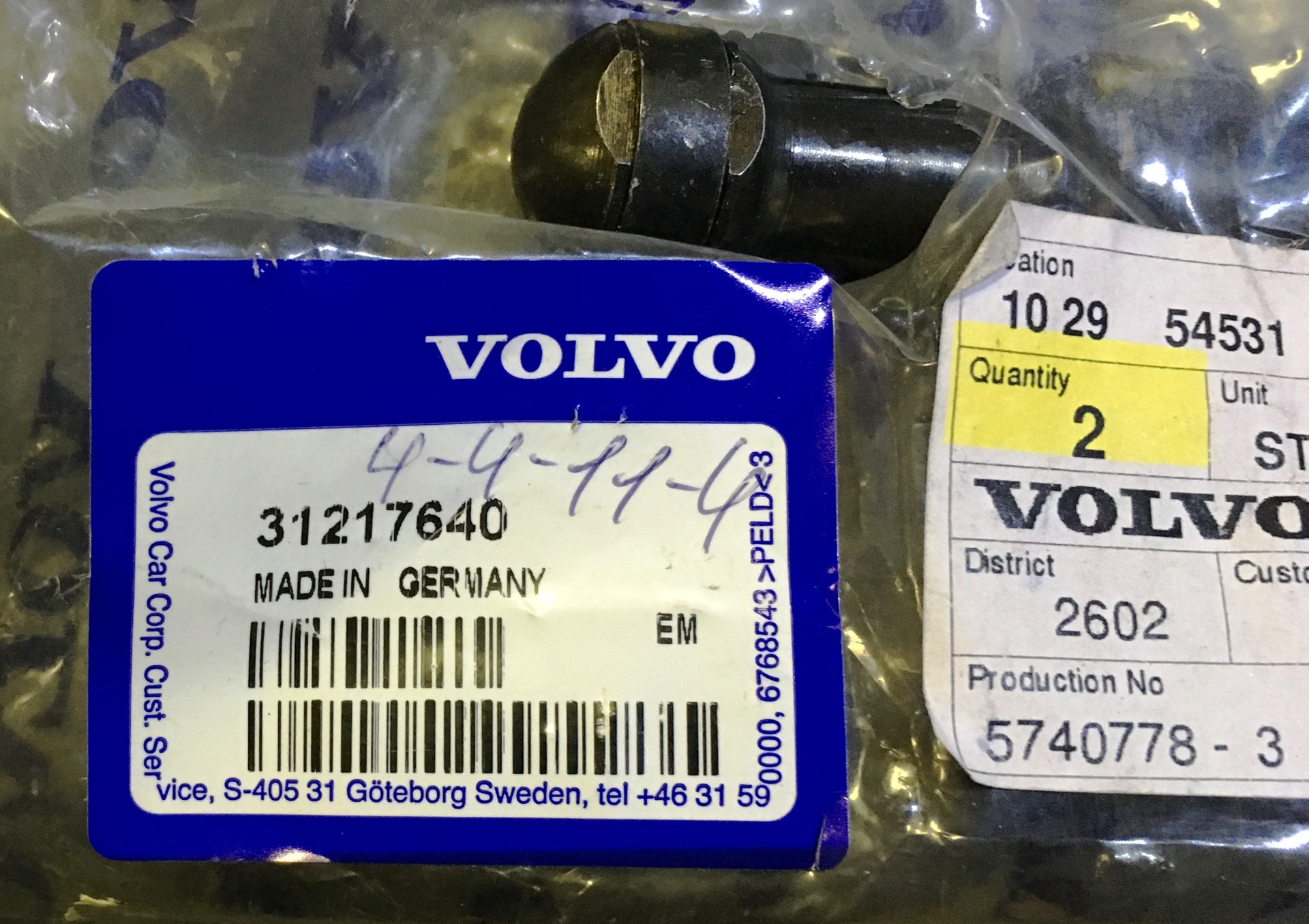

Задняя дверь перестала держать самое верхнее положение, норовя стукнуть по голове. Куплены и установлены новые амортизаторы — теперь все без замечаний. При установке немного неудобно вставлять новый аммор, потому как требуется его немного поджать, буквально пару миллиметров — делается вдвоем — один жмет дверь вверх, второй чем-то жестким сжимает по месту амморик.
Внешне никаких подтеков на старых и сжимаются со значительным усилием — сравнивали с новыми — по усилию не отличить, но видимо пришла им старость и недержание.

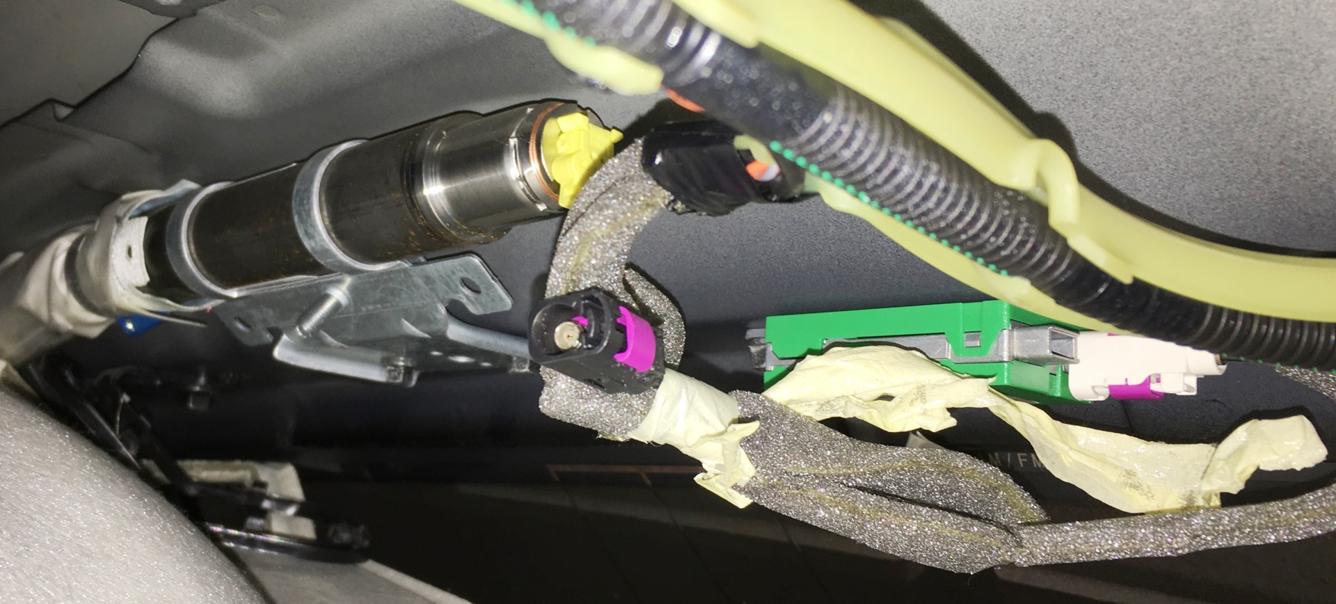

В процессе был замечен коаксиальный неподключенный кабель, причём так с завода примотан к косе малярным скотчем. Там на самом деле два таких антенных разъема — один белый воткнут, второй розовый для чего пока не ясно — надо посмотреть схемы.

правильно я понимаю, что всего 2 шт, один справа с номером…640 в конце и один слева с номером …795 в конце?
менять в принципе не запарно…и надо ли менять оба сразу или какой то 1 из них виноват в том, что дверь проседает?
Да их два, менять не запарно у Юры в видео все есть. Я менял оба сразу, какой з них не работает можно понять только методом тыка — внешне старые рабочие…
А сколько живут амморты?
85 тыщ пробег, но думаю главное, что постоянно открываю-закрываю

А коаксиал для чего? к штатному сабу? или антенна какая?
камера может быть задняя тоже…
Точно! Скорее всего так и есть! :)
Не, парни, камеру ставил себе вот недавно, в крыше ей нечего делать. Это не камера точно. От камеры такой выход идёт в голову. Это что-то другое.
AHTAPEC85
Камера есть задняя… Предположу что антенна для цифрового приёмника
я у себя под задним седлом нашел фишку питания и коаксиал.
Leo-Spb
у меня под цифровой приемник разьемы
