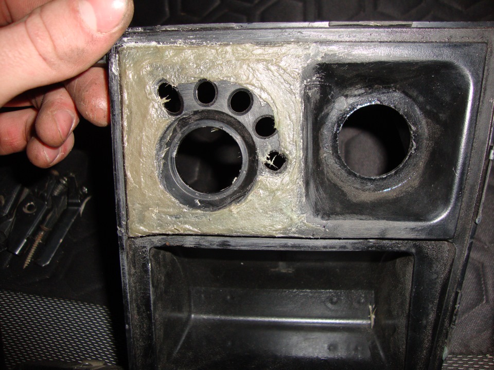

А именно: так как сейчас стоит проводка с мозгами от Daewoo nexia, то и органы управления тоже приходится переделывать! На наших немцах все немного проще! Вот тебе моторчик печки, вот тебе реостат! Корейцы же и тут решили продвинутся и поставить реостат не возле мотора как это в нашем случае а раздельно!
И так что сделано чтобы все смотрелось эстетично, не колхозно, и ничего не загорелось поплавилось, и так далее и тому подобное:
1- Проложена проводка (теперь она не на моторном щите, а под жабо; втягивал провода с помощью шнурка в стандартное отверстие, ничего не сверлил, хотя пучок огромен, в нем идут провода на движок дворников -4 омыватель стекл-4 печку- 2 и реостат -4 )
2- Установил реостат(пришлось докупать) Чтобы охлаждался установил непосредственно в крыльчатке печки для максимального охлаждения!
3- переделал в торпеде орган управления( старый переключатель выкинул и вырезал кусок пластика, затем разрезал нексиевский переключатель, достал микросхему, спаял по новому пластик шпаклянул и покрасил; собрал переключатель и пересветил.
Очень конечно трудоемко, но оно того стоило результат на фото!

Сделано красиво, а в чем смысл, почему нельзя было родной переключатель оставить?
Спасибо) ну первое не хотел резать разьем и искать какой проводок на какую скорость идет т.к проводка у меня стоит с nexia стандартная, во вторых мой переключатель рассыпался обломались защелки(( и как по мне такой переключатель удобнее, + у меня теперь отдельная кнопка на обогрев заднего стекла есть, нужда в стором переключателе с 2 мя функциями отпала, и на новом переключателе стоит микросхема не знаю как там и что работает поэтому имплантировал микросхему с переключателем не вмешиваясь в электрическую часть, но заморочился с пластиком) вышло неплохо как по мне, а главное 4 скорости, 1ю вообще не слышно, 2я и 3я как наши 1я и 2я, 4я идет на прямую самая мощная гудит так как будто вертолет садится ;D ахах

Кстати, а в подсветку ты просто светодиод в штатное место воткнул или как-то по-своему переделал? Сейчас обратил внимание что равномерно получилось. У меня стоит такой блок с Нексии, который еще до меня пересветили светодиодами, но смотрится как-то убого, неравномерно светятся значки и цифры, а у тебя прям норм так.
Сам блок управления у меня распилен, в нем есть плексиглас ну или стекло проще говоря, равномерно получилось из-за того что диоды направлены в бок, а ни с задней стенки как в стандарте тоесть светит пучком, а в моем случае на всю толщину стекла
что распилен — это я понял по фото) Думаю стоит наверно с лентой поэкспериментировать будет.
Что характерно, от штатных лампочек светится равномерно, но тускло.
Знаю я отцу пересвечивал на Renault Megan 2 тоже тускло хотя диоды мощные брал
