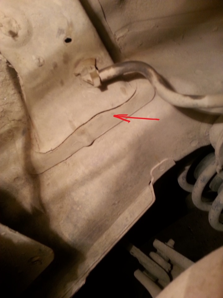

Я как-то писал, что у меня лопнула задняя балка, куда вкручивается редуктор. Лопнула по углам с обеих сторон.
И вот, неожиданно, этот день наступил.

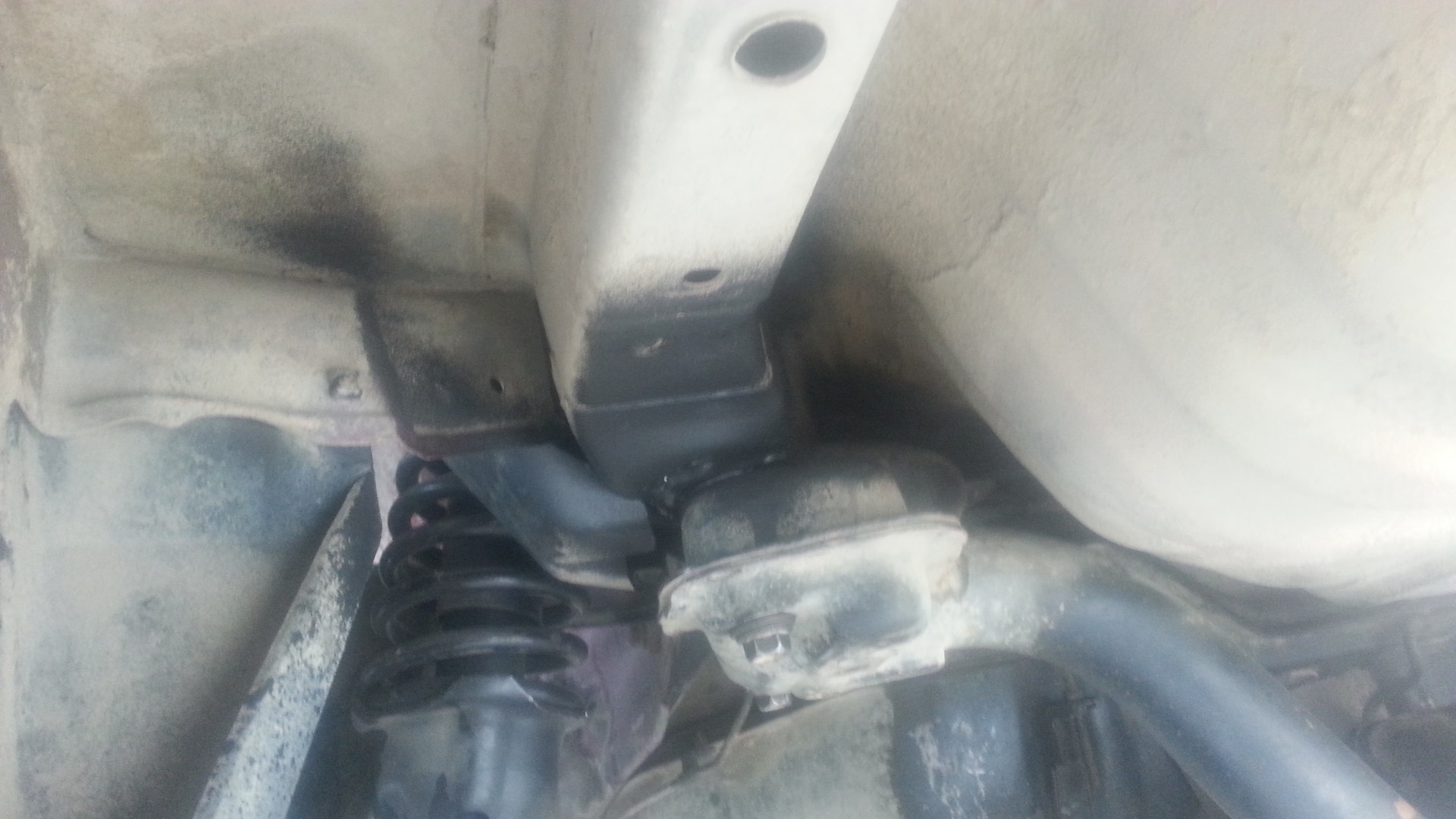

Кроме того, я как-то писал, что балка к которой крепятся поперечнае рычаги была уведена за счет вмятин на лонжеронах, и мне пришлось поставить шайбы, чтобы компенсировать замятие.
Убрали и этот колхоз, выровняв площадки с помощью металлических пластин, вваренных на уже начавший лопаться лонжерон.

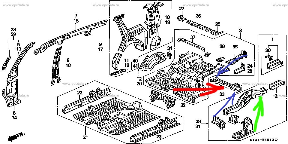

Блин. Очень интересно, но не очень понятно. Если не трудно давай фотки с трещинами или укажи стрелками их точное положение.
Стрелкой указано место, где лопнула балка с правой стороны.
Negoro-64
Красная стрелка — деталь и расположение балки. Именно в нее вкручивается задний мост (основное крепление).
Синие стрелки — места, где лопается.
Зеленая стрелка — продольный лонжерон, указано где крепится задняя съемная балка и где происходит замятие.
Отмечено место, где подкладывались шайбы для компенсации замятия пятаков лонжерона с закладными гайками крепления съемной задней балки.

Из-за чего лопается балка и вмятины на лонжеронах? Сильно битая была или с перегрузом диким ездил?
Лопается при жесткой эксплуатации — перегруз, китайские стойки с нерасчетной жесткостью, езда по ухабам. Лонжероны мнутся при езде на пробитых стойках и ударах нижней съемной балкой. Все, кто пробивали редуктор, обратите внимание на пятаки крепления балки к лонжеронам. Все у кого неисправимый домик — тоже, все, кому даже на новых пружинах приходится делать проставки — тоже.
