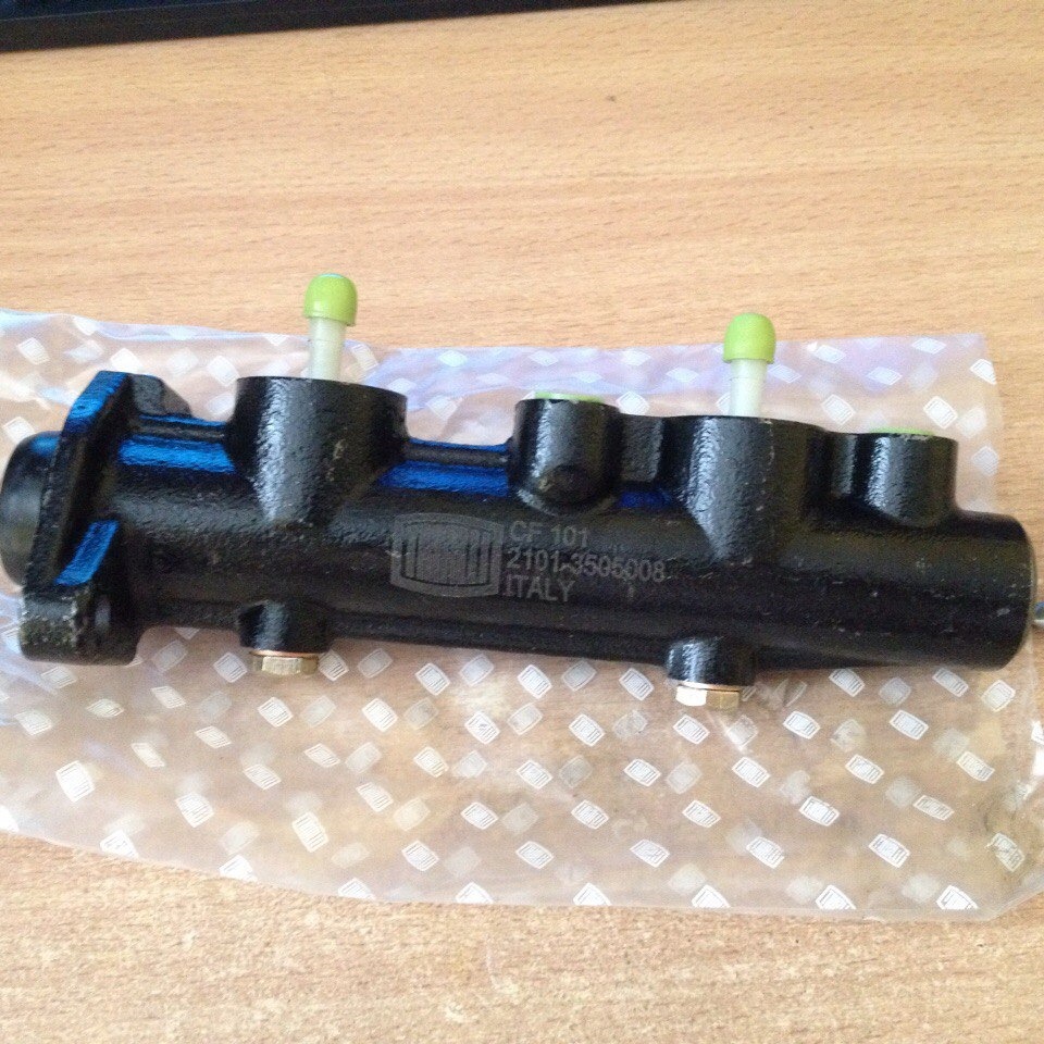

Сегодня как раз купил ГТЦ и снова тормозухи.
Выкачал тормозуху из бачка, открутил шланги от ГТЦ, открутил трубки, ключом на 13 открутил сам ГТЦ от ВУТа, поставил новый.
Пробуем теперь с отцом прокачать тормоза, задние тормоза отлично прокачиваются, тормозят так же замечательно, а вот с передними бадяга какая-то, пузырьков нет, подтёков тоже нигде нет, но тормозить не хотят.

Привет, подскажи как себя ведут цилиндр и ГТЦ ? Проблем нет? А то меня тут напугали что целиндр ходит до смены колодок.
Да всё ок с ним)
Старый который стоял и с ним было всё нормально)
Да подделку небойсь взяли вот и не доходил, так то вроде видно что чисто сделана деталь и резинки хорошие эластичные, я себе суппорта обновил, пока полет отличный.
Рабочий цилиндр был фирмы фенокс, с ним всё понятно)
А у триалли ГТЦ брак попался (с кем не бывает)
ГТЦ старый, который стоял, он абсолютно рабочий)
Я тоже суппорта обновил, и полёт, и остановка, всё отлично :D

Была подобная проблема почти сразу после покупки авто, заменил 3 ГТЦ (феникс, вис и ещё какой-то) на феноксе заднего контура небыло, 2ой без переднего, а ВИС до установки ГТЦ от ланоса стоял и без проблем. Попробуй перед полной разборкой системы другой гтц, тем более что на старом перед был с жидкостью, раз тек цилиндр.

попробуй в старый ГТЦ рем комплект купить и попробовать перебрать, денег уйдет копейки зато точно будешь знать если не он, но я думаю что в ГТЦ проблема
