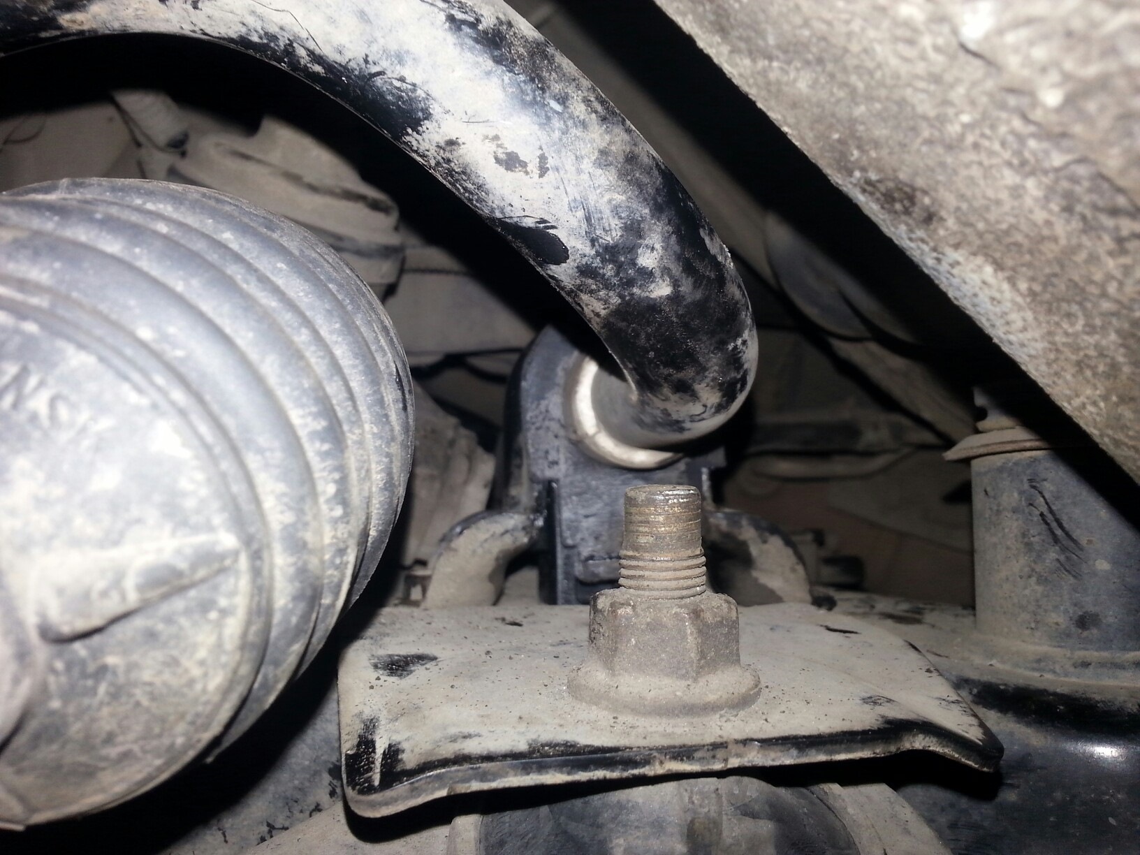

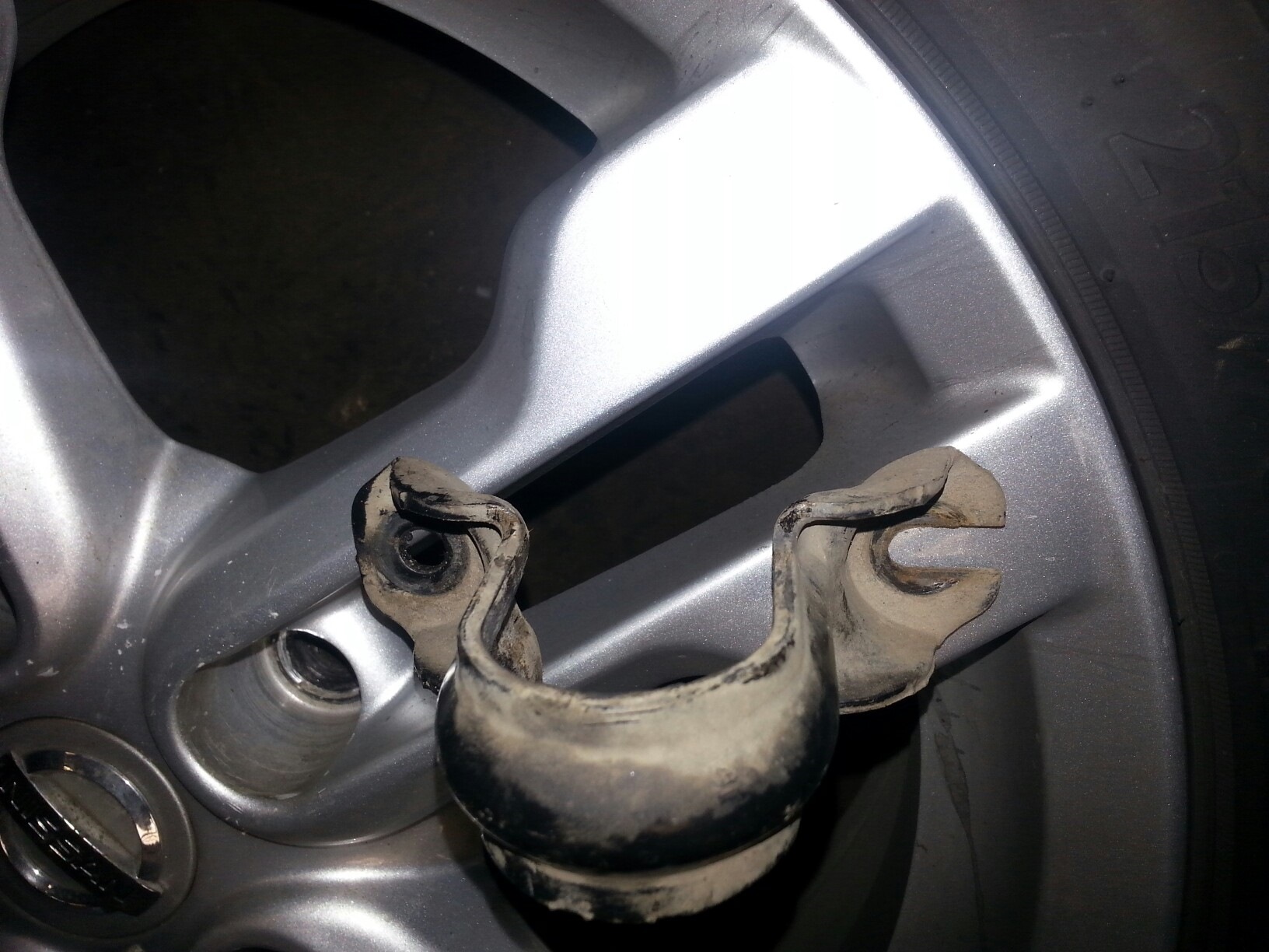

Тема избитая но есть секрет, облегчающий процес замены.

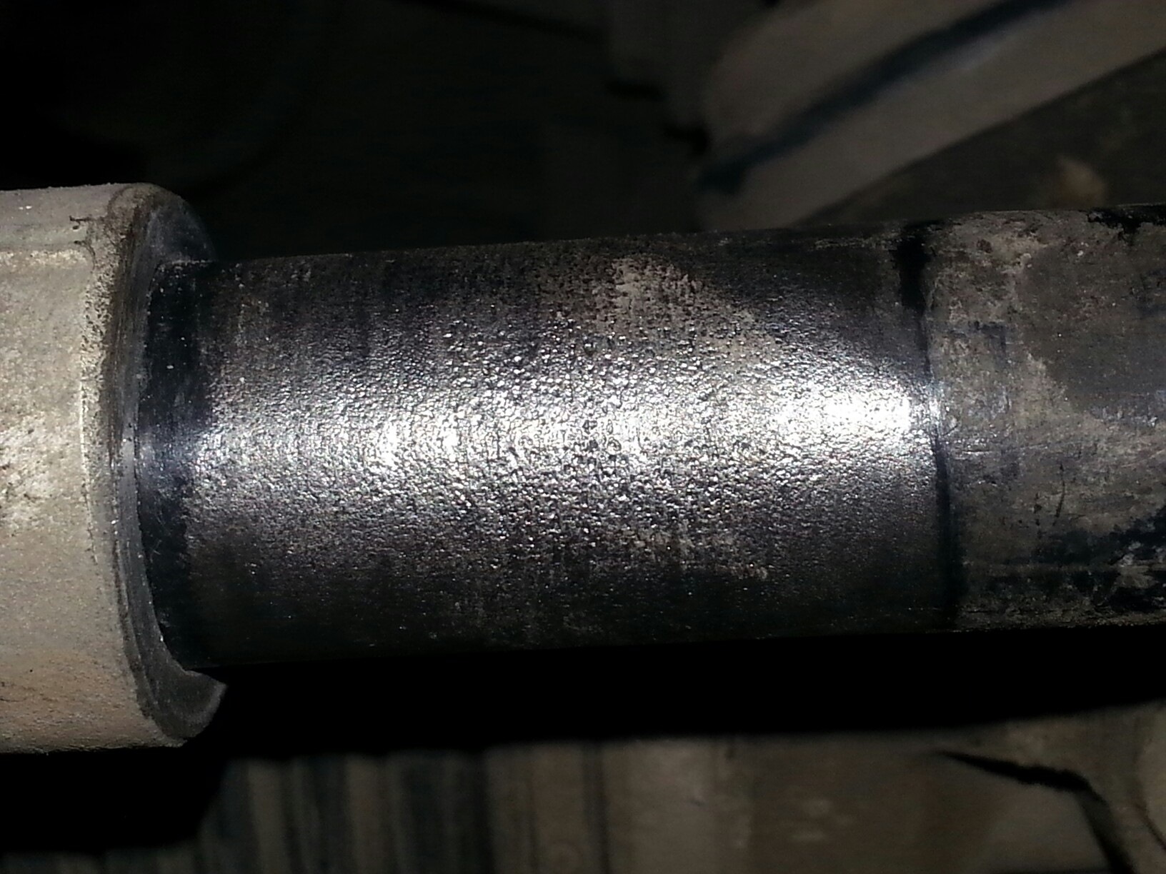

Со временем и пройденными километрами происходит износ деталей стабилизатора.

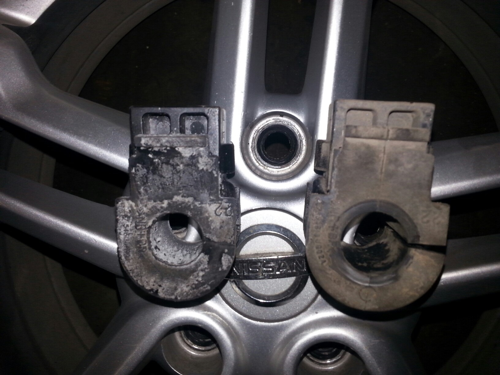

И вроде бы не так давно и менял втулки стабилизатора а они опять напоминают о себе "приятным" стуком.
Причина выработка самого стабилизатора. (что хорошо видно на фото).
Менять сам стабилизатор хорошо но дорого (импортная деталь за импортные деньги в перещете на родные рубли не бюджетно…)
Вариант один менять втулки чаще с появлением стука от них.
И вот обещанный секрет.

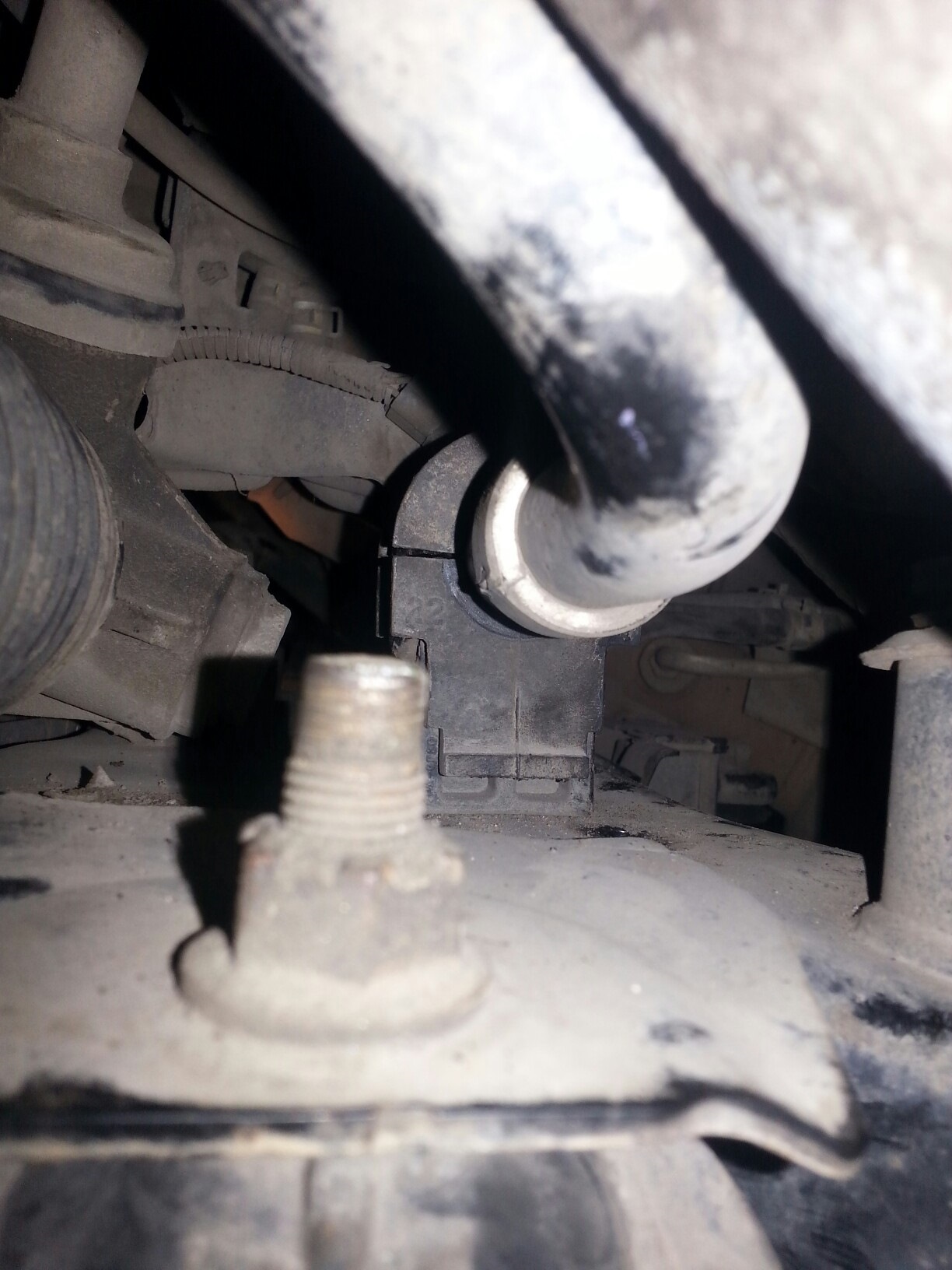

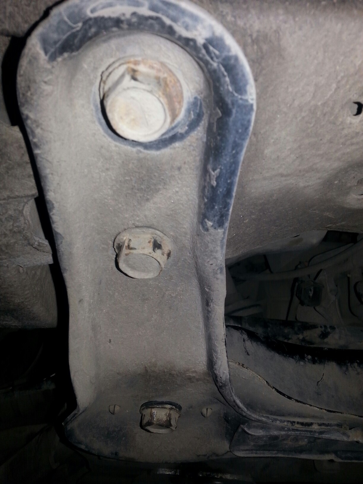

Для облегчения доступа к болтам, крепящими скобы стабилизатора, надо дополнительно отпустить 6 болтов на подрмнике и несколько сантиметров для облегчения замены Вам обеспечены.
За "уход" положения подрамника не надо бояться.
Передние болты мы не трогаем и при сборке подрамник вернется на свое место.

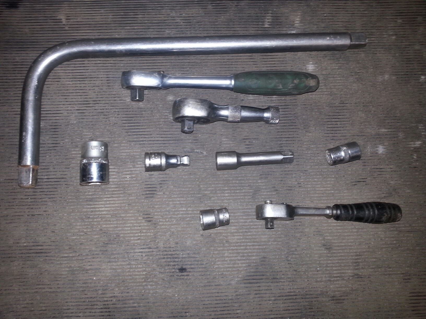

Инструмент необходимый для работ:
Трещетка головка на 13 и удлинители.
Головка на 18 для болтов подрамника.
На фото весь необходимый инструмент (без балонного ключа для демонтажа колес)
Времени на работу около 15-20 минут.
Авто порадует Вас отсутствием стука втулок стабилизатора .
Всем удачи и добра.

А на сколько сильно надо ослаблять 6 болтов подрамника?
Как Вам будет удобно подрезать руками.
В принципе можно этого и не делать

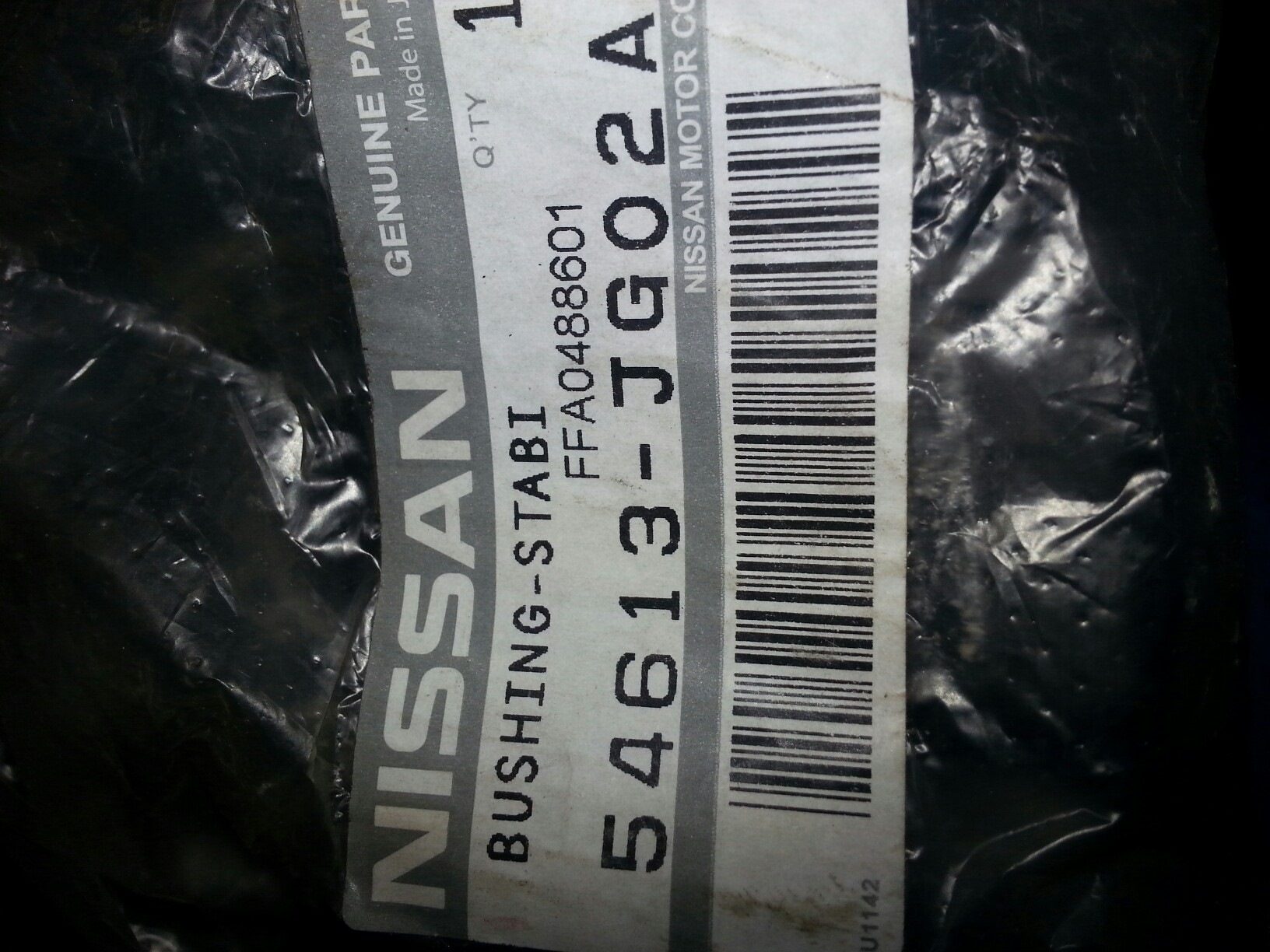

В existe кроме 54613-3UB0A бьется еще несколько номеров: 54613-8H318 например. Для t-31 2013 г.в. какие втулки подойдут? А то пишут, что бывают 22 и 23 мм?
Для точного подбора зап. части используйте ВИН Вашего авто.
И желательно проверить на разных сайтах так как могут быть не точности
Спасибо
А рулевая рейка даст опуститься подрамнику?
Естественно да.
Места больше, но не на много.
Менять гараздо удобней
Есть выход проще, без откручивания болтов подрамника! Покупаем ключ-трещетку на 13 и все меняется, сегодня только их менял. И к вопросу по поводу диаметра, у меня были в машине втулки, кинулся менять, родные 22мм, а мои оригинал 23! Пришлось посылать в магаз за 22 мм. Будьте внимательны.
тут www.drive2.ru/l/7482266/
21 диаметр, у Вас 22…они там кому как повезет?

При следующей замене проложи между втулкой и кузовом (подрамником) кусок 10-15 гр от самоклеющегося груза для балансировки колес.
что дает сей лайфхак?
"Уберет" или правильней сказать уплотнит резинку стабилизатора тем самым крмпенсирует выработку самого стабилизатора.
понятно…тогда нужно и увеличить "прорезь", чтоб был ход зажаться втулке при обхвате стабилизатора, не?
Втулка резиновая.
Делается это для "компенсации" выработки.
"Убирать" кусок втулки не надо.

Приехал на диагностику к знакомому, приговорили втулки, сказали менять нет смысла, т.к. выработка на стабилизаторе. Берете кусок ручейкового ремня старого, как с генератора, отрезаете пару см. и подложить между втулкой и стабом ручейками к металлу. Я с передними промучился, а задние быстро, все гуд.
Не есть хорошее решение.
Кусок от ремня с одной стороны и "тереть" будет сильнее со стороны подложенного ремня.
Если и экономить (на мой взгляд новая втулка всегда лучше старой) то прокладывать по наружной стороне втулки и вариантов много можно и не резинку а кусок от самоклеющегося груза для балансировки приклеить между втулкой и кузовом (подрамником).
Эффект будет такой же но проще по установке.
И если грузик приклеить к кузову то он будет продолжать работать и при следующих заменах…
