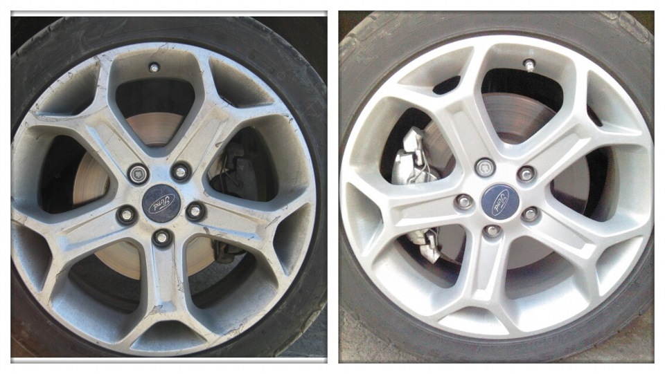

Как многие из вас знают, тормоза у Ford Focus 3 бывают 2х видов:
Передние тормозные диски и скобы:
— на 2х литровом фокусе 300 мм
— на 1,6 литром фокусе 278 мм
Задние тормозные диски и скобы у всех одинаковые:
— составляют 271мм

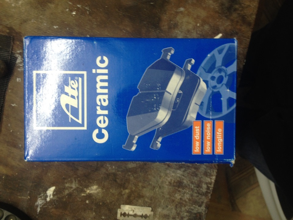

Как можно сделать Upgrate тормозов на Ford Focus 3?
1. Передние тормоза, если у Вас двигатель 1,6:
Тут самым простым является замена колодок на АТЕ Ceramic

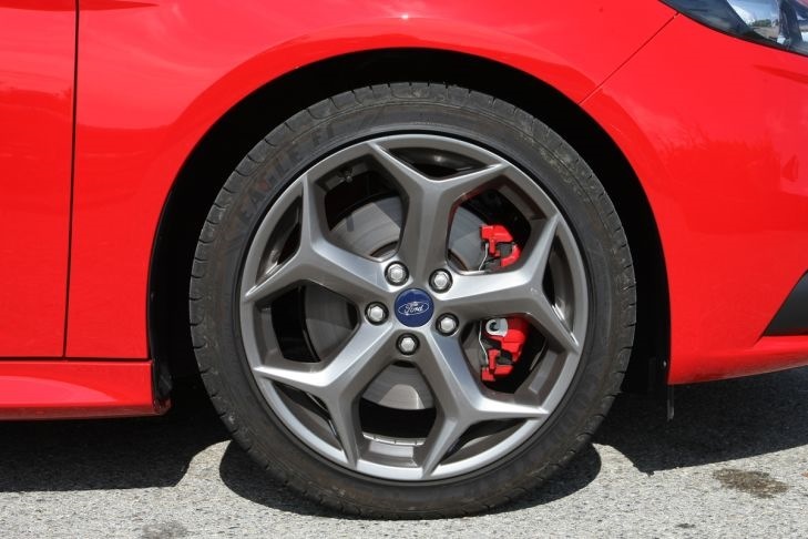

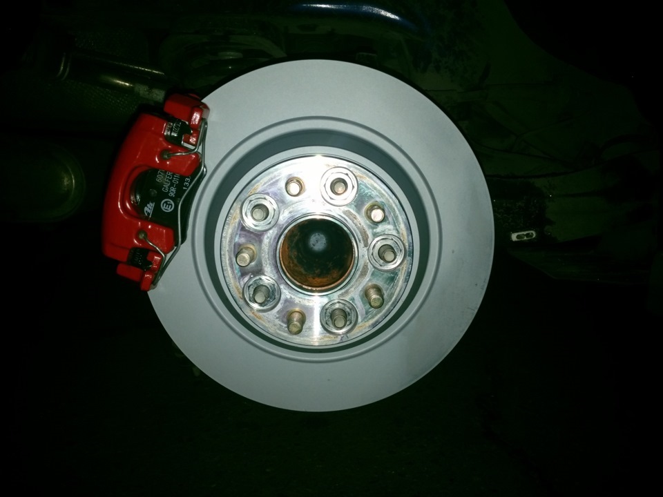

Если вы хотите что более интересного, то можно установить тормоза от 2 литрового фокуса:
Для этого вам понадобится:
1) Скобы для дисков 300мм (finis 1695010, нужно 2 штуки)
2) Тормозные диски 300мм (finis 1704765 или Ate finis 24.0125-0162.1, нужно 2 штуки),
Если тормозные диски фирмы Ате, то еще и:
3) Комплект колодок Ate (finis 13.0460-7193.2)

2. Задние тормоза с любым из двигателей:
Как я писал выше, на любом Ford Focus-е с завода стоят сзади тормоза 271мм (я не учитываю сейчас Focus 3 рестайлинг, ST и RS).
Самым простым улучшением тормозов на мой взгляд это замена колодок на ATE Ceramic, как сделал я. (finis: 13.0470-7195.2)
— диск они не жрут
— прогреваются быстро
— тормозят в разы лучше родных
— цена чуть выше, чем у оригиналов
— стираются раза в 3 медленнее, чем оригиналы.

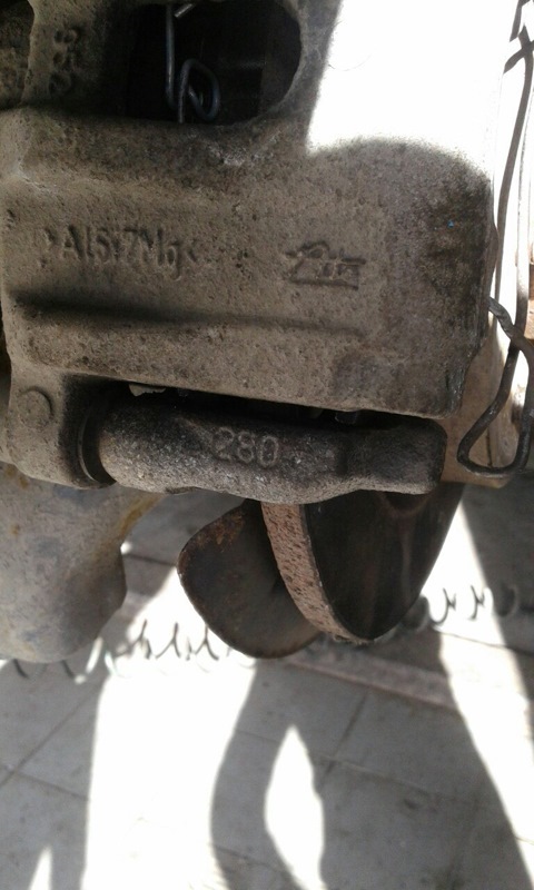

Ну если это не выход на ваш взгляд, то вот еще один вариант:
— задние тормоза 280мм от Ford Focus ST2.
Данную информацию взял частично с синего форума, частично тут.
Итак, что же будет вам нужно:
1 468 867 — Скоба (правая/левая одинаковые) (аналог Ate 11.0230-0698.2)
1 469 081 — Диск тормозной ( 250.1354.20 Otto Zimmermann )
1 360 254 — Комплект колодок ( 13.0470-7195.2 ATE Ceramic )
— Суппорт не меняется
Важным моментом является то, что минимальный размер колёс теперь: R16
А так же можно модернизировать стандартные их до 300 мм: Тут уже обращайтесь с вопросами к Universe
Для этого понадобится:
— Диск тормозной 300мм
— скоба 300мм

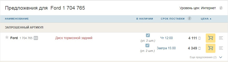

"2) Тормозные диски 300мм (finis 1704765 или Ate finis 24.0125-0162.1, нужно 2 штуки), "
finis 1704765 — это задние тормозные диски
передние на 300 мм — 1 520 297

а можно на перед поставить 320 мм а назад 300 мм…
кстати у СТ сзади стоят такие же тормоза как и на простом 2-х литровом моторе…
Это уже с заменой суппортов, на такие, как у ст
СТ вообще не при чем, диск от вольво а скоба от мазды…
я сам так себе и ставил…
суппорт остается штатный…
Штатный суппорт на 320 мм? Такого я ещё не видел…
я про зад говорил вообще то, у меня давно стоят уже спереди 320 а сзади 300 мм, что мне обманывать? если интересно можете посмотреть
