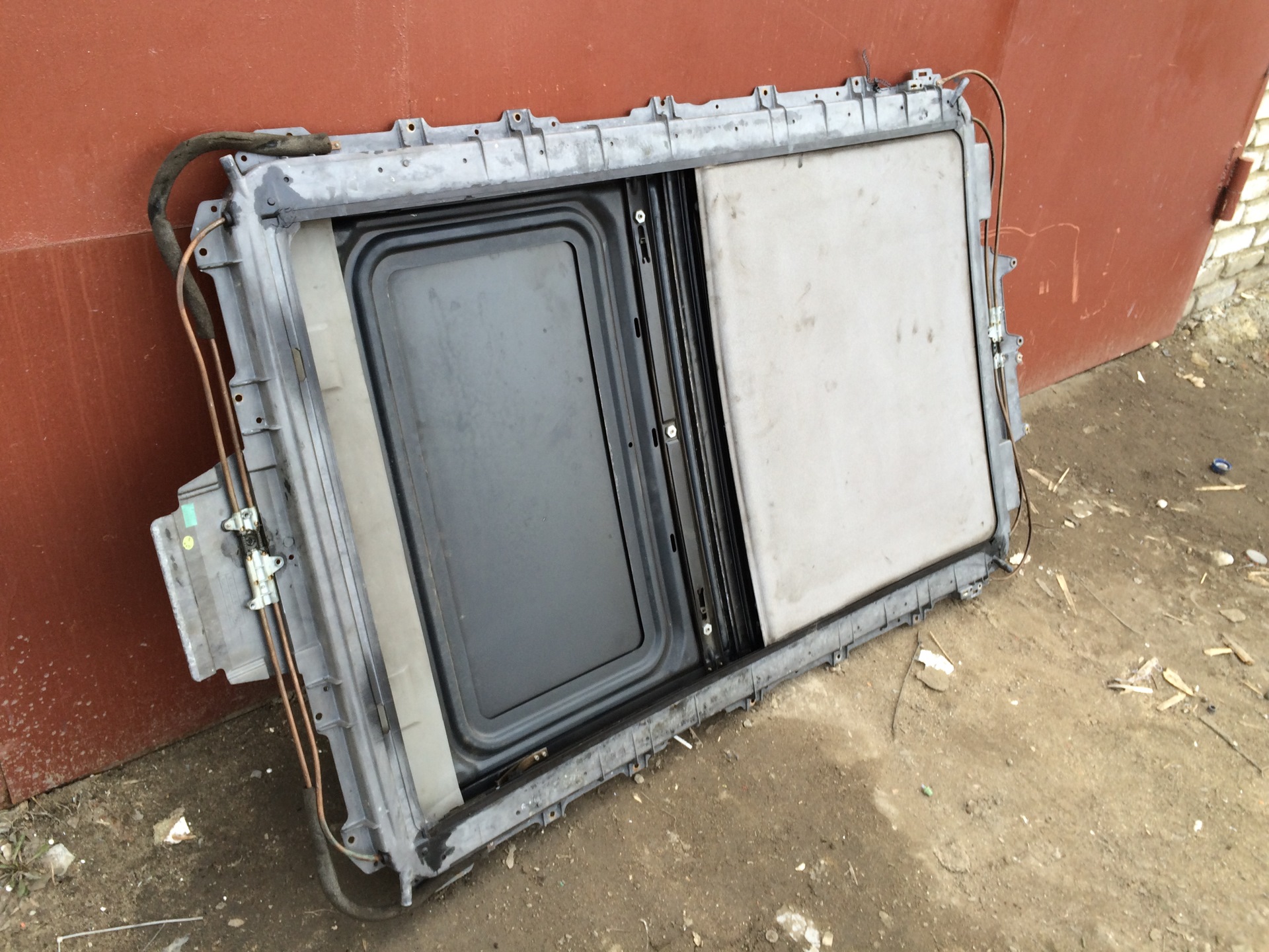

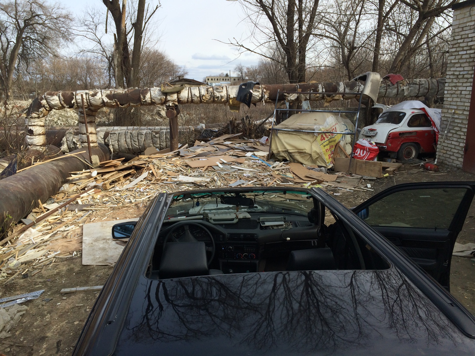

Во время съемок промо ролика к нашему фестивалю VolgaCarHoliday vol.4 люк который и так чувствовал себя в последнее время плохо, просто напросто заклинил в открытом состоянии и не поддавался не электронике ни ручному закрытию, поэтому пришлось применить ножное закрытие после чего пациент скончался…
Пришлось искать донора органов и он был найден практически даром но с незначительными дефектами… о которых расскажу далее.
И так немецкого старичка отпахавшего 25 лет верой и правдой и погибшего под сапогом русского мужика пришлось снять

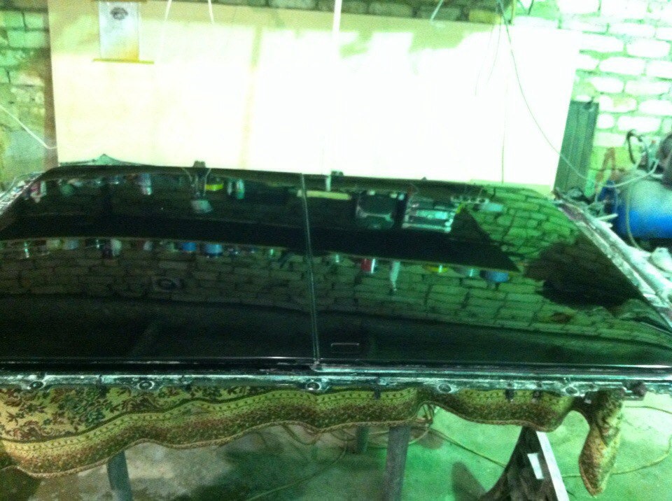

А нового старичка подготовить под покраску и придать ему былой лоск который так привлекает девушек))

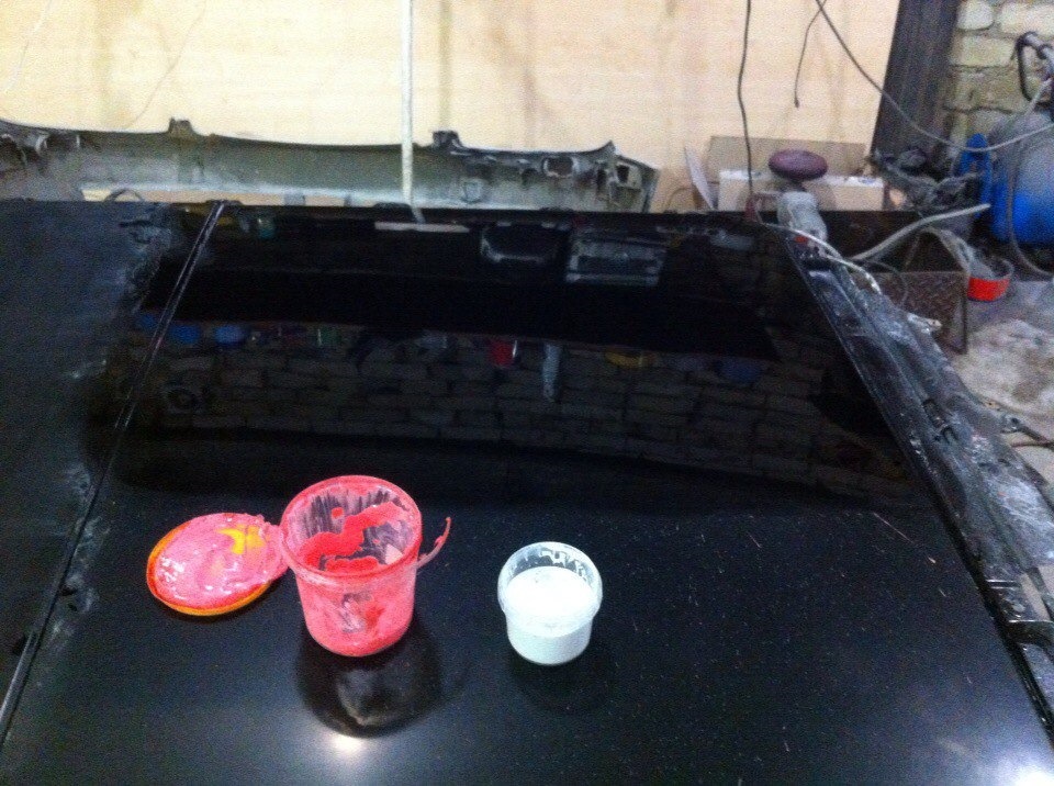

Маляр как обычно загнался и довел лкп до состояния зеркала

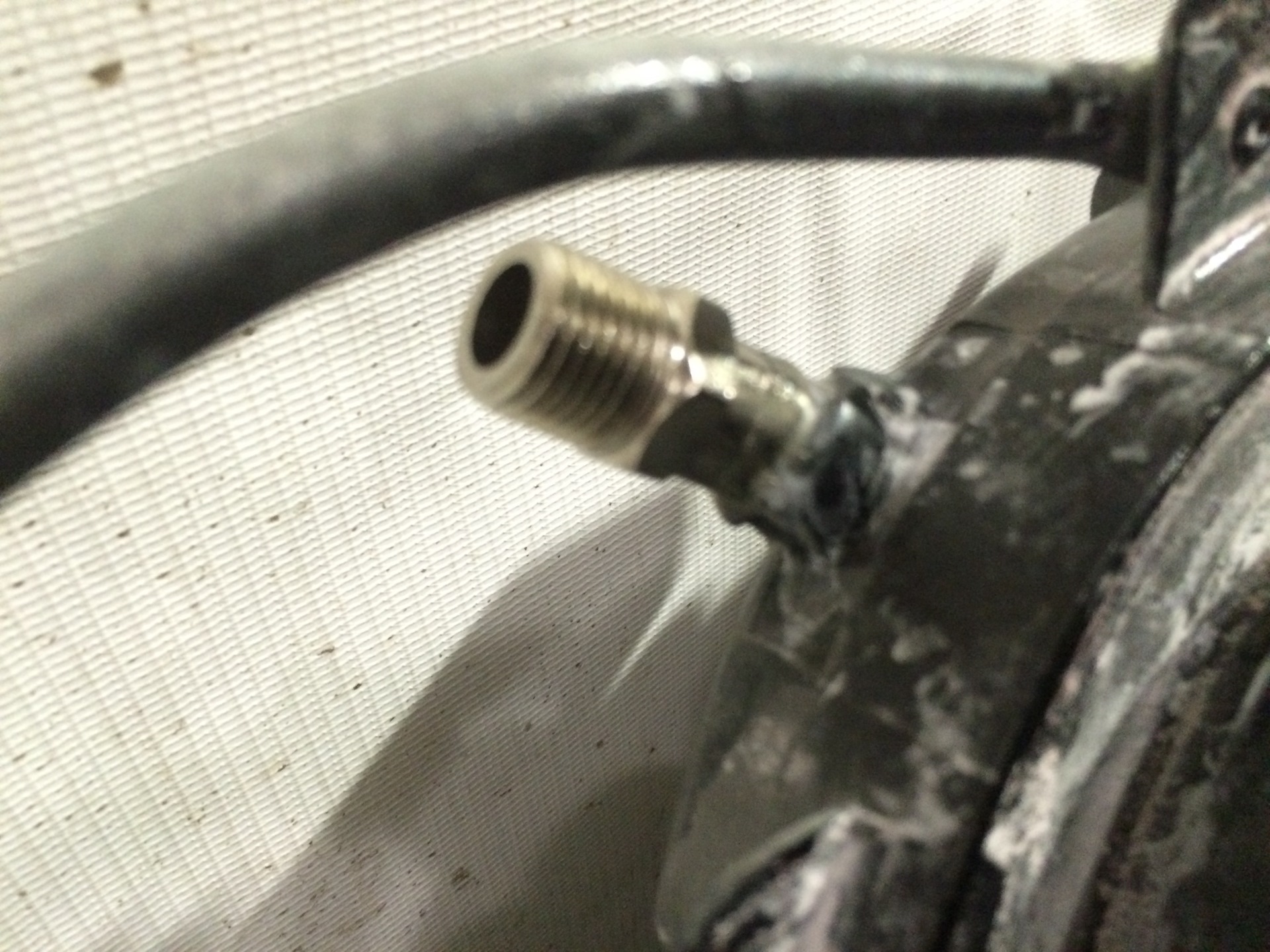

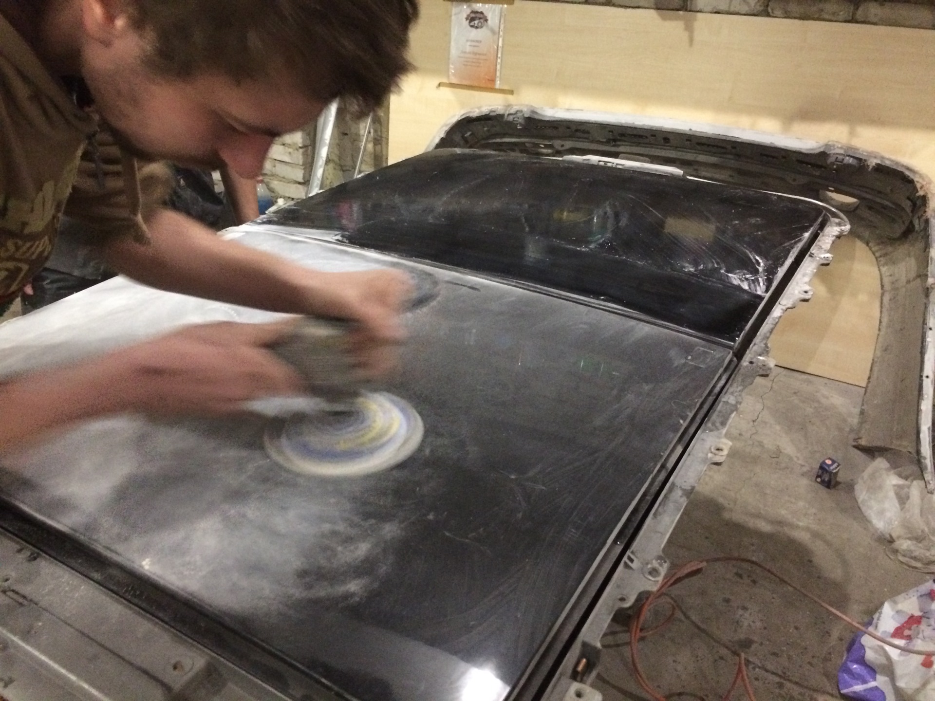

Оставалось только устранить дефекты о которых я говорил чуть выше, а именно полное отсутствие сливных штуцеров… которые видимо были отломаны при варварском извлечении с донора(((

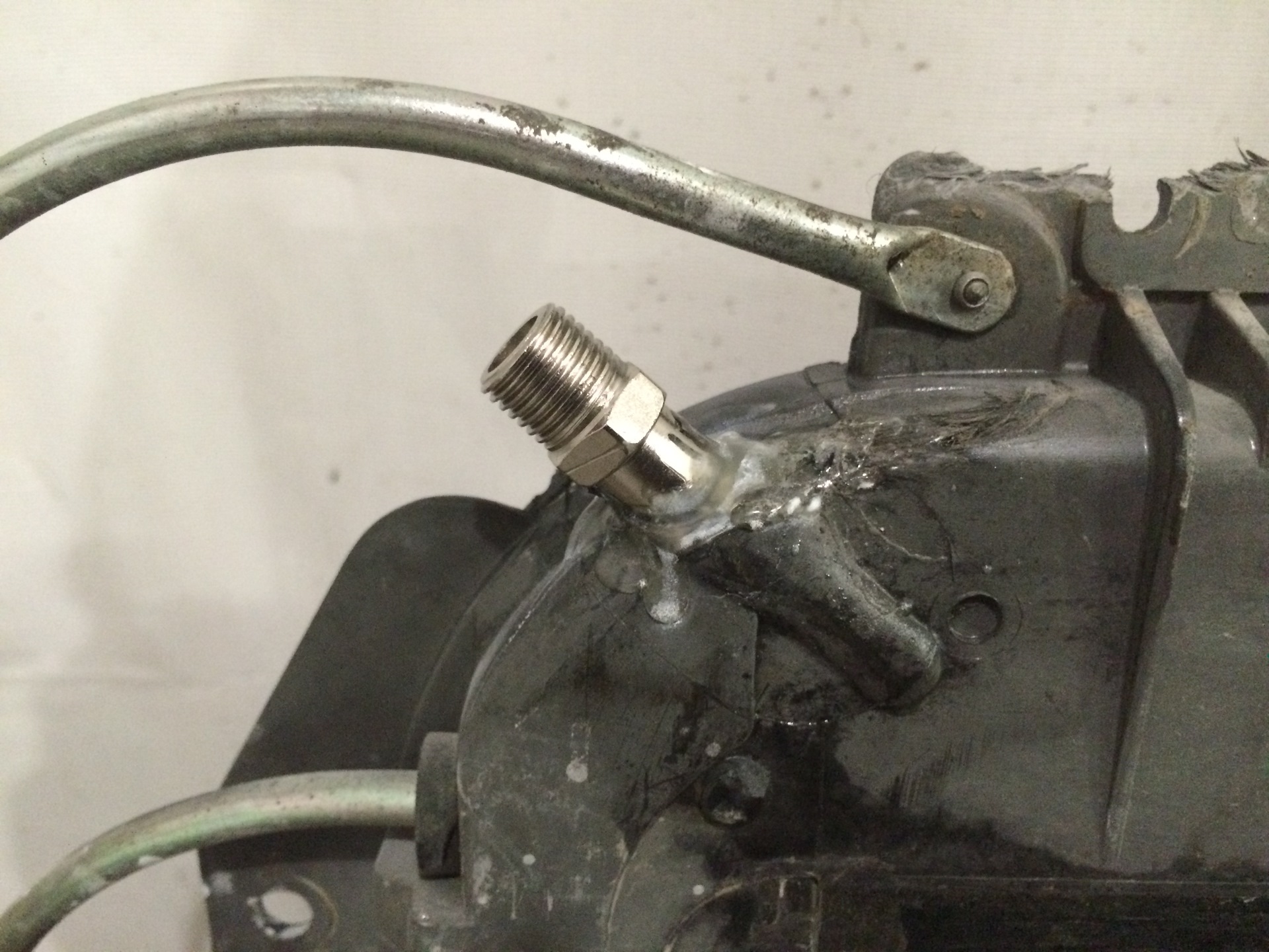

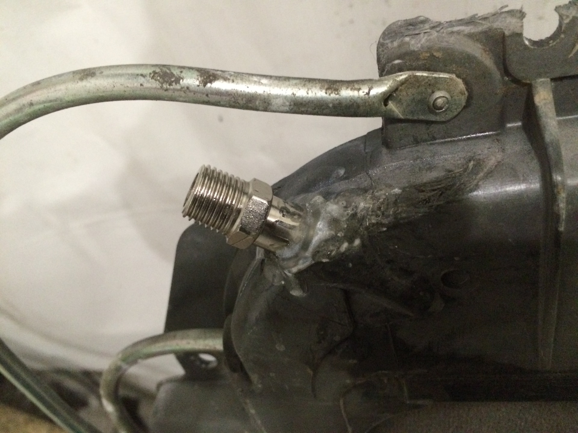

После нескольких мозговых штурмов и подпитки допингом в виде старого доброго эля к нам с маляром пришла идея воспользоваться вместо сливных штуцеров фиттингами для пневмоинструмента, идеально подходящих по диаметру.
Как видите так и сделали заклеив все трещины и недостающие куски пластика гель клеем и усилив эпоксидной смолой!

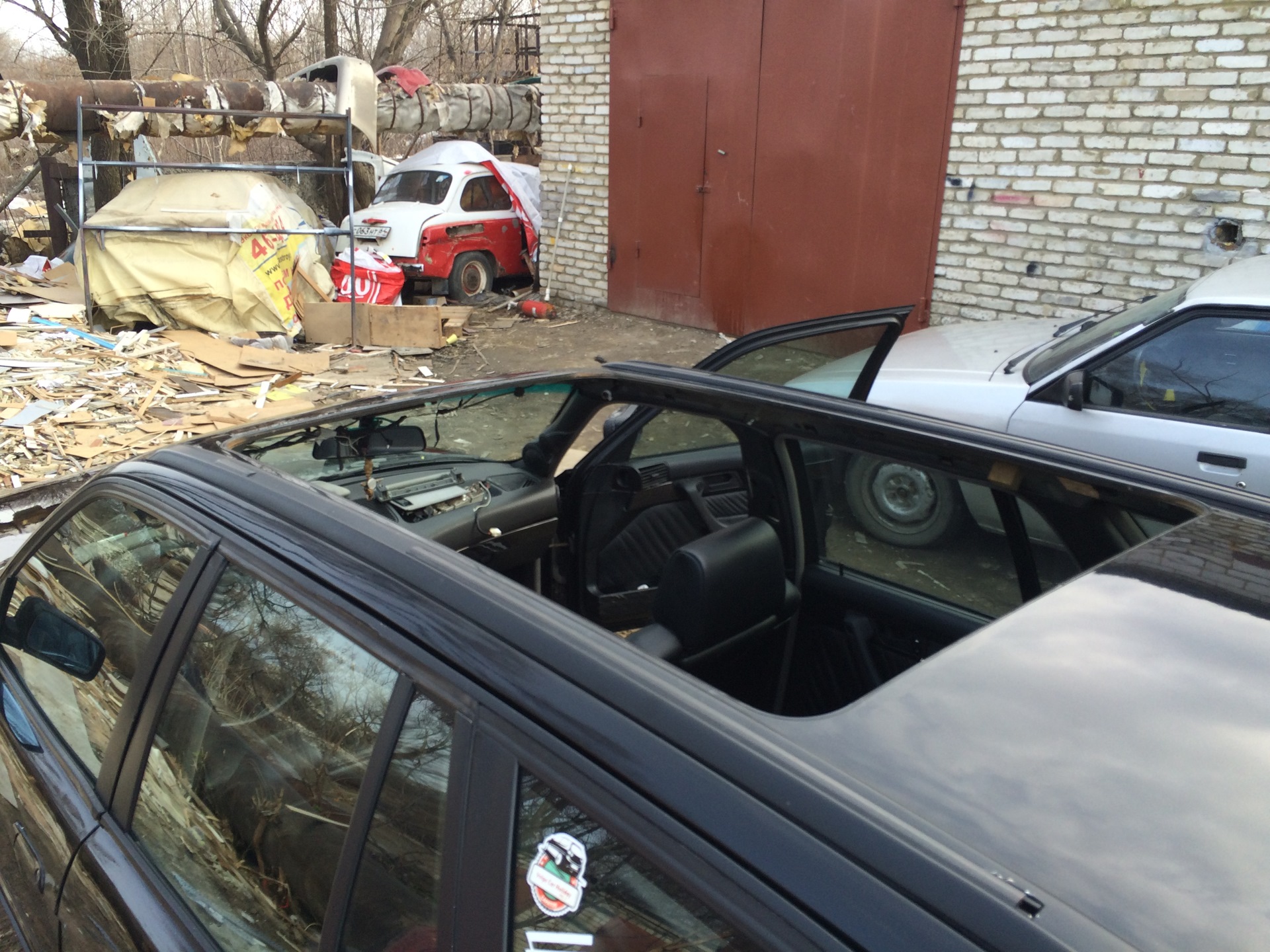

После всех процедур люк установлен на законное место, смазан и приведен в полную боевую готовность, но стало ясно что он значительно выигрывает во по внешнему виду у остального кузова… Маляр как творческая личность не смог этого потерпеть и в результате весь катафалк был отполирован)))

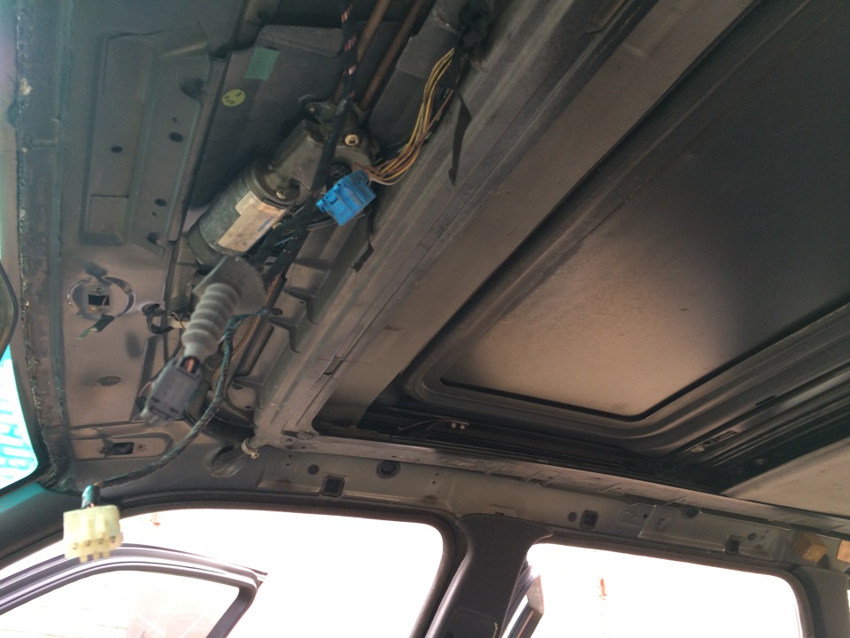

Привет. Тоже имею подобного универсала, будь добр, подскажи какие есть нюансы при снятии люка. И с чего начать его сьем?
нету там никаких нюансов, откручиваешь болты по периметру и два болта на моторчиках, в задней части две клипсы их отщелкиваешь и весь люк вываливается
Спасибо. Это придало решимости.
дерзай) я первый раз тож очковал но там все просто, гласное не забудь про болтики на моторчиках, их накаждом по три, но один из них насквозь моторчика идет и тоже крышу держит
Ок, учту.

Большой синий разъем… (на третьем фото)!
Не осталось случайно лишнего?

на разборке у нас есть, это тот который на кнопку люка я так понимаю?
Да.
