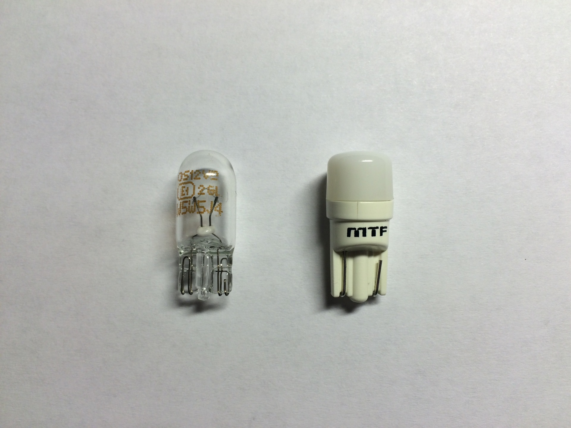

Поскольку лампы накаливания я не люблю, а из Китая заказывать ничего не хочу, то опять побывав в своем любимом магазине купил светодиодные лампы в подсветку салона, багажника и заднего номера. Основное требование не слишком яркое свечение, поэтому выбрал вот такие лампы фирмы MTF

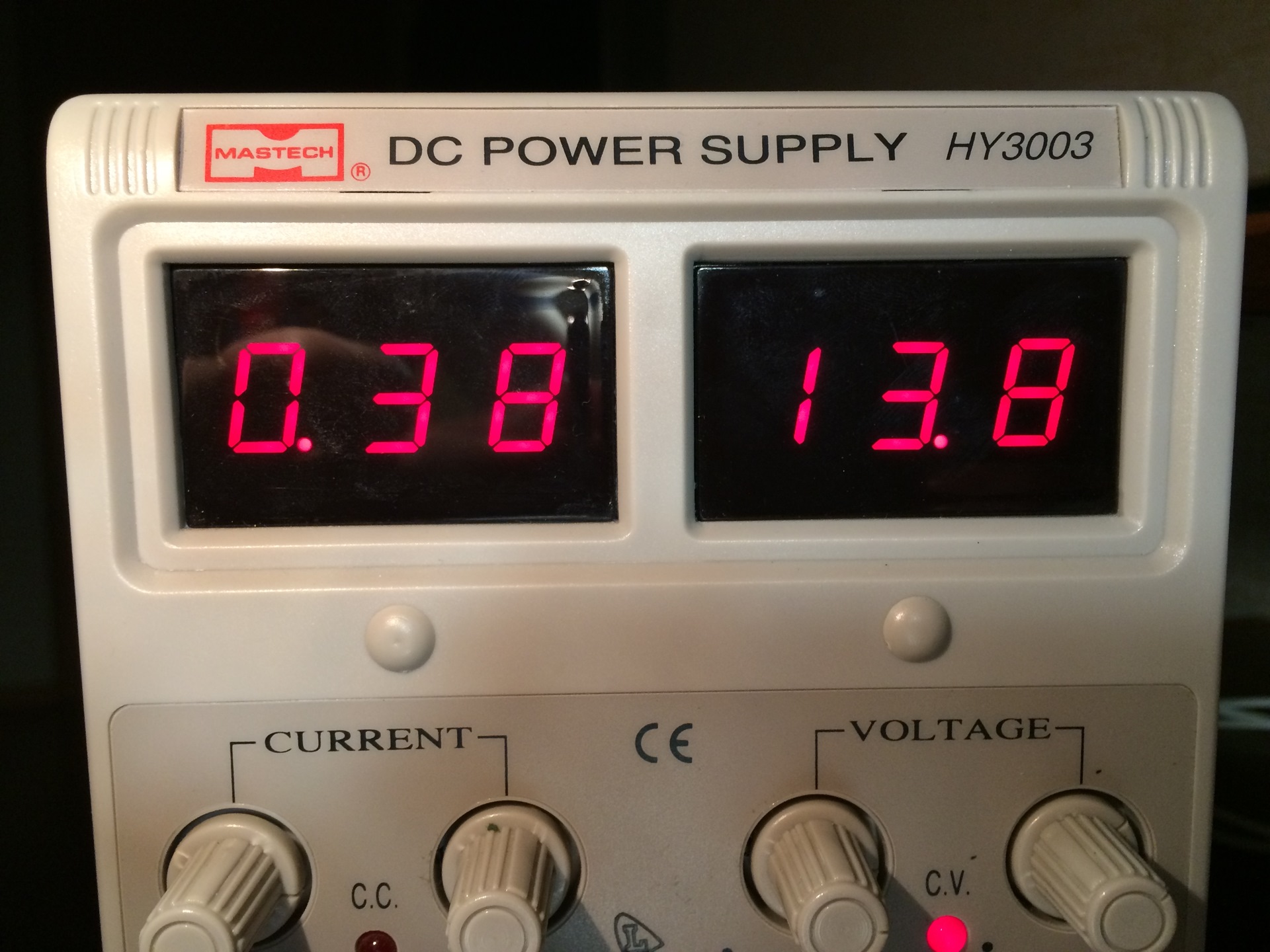

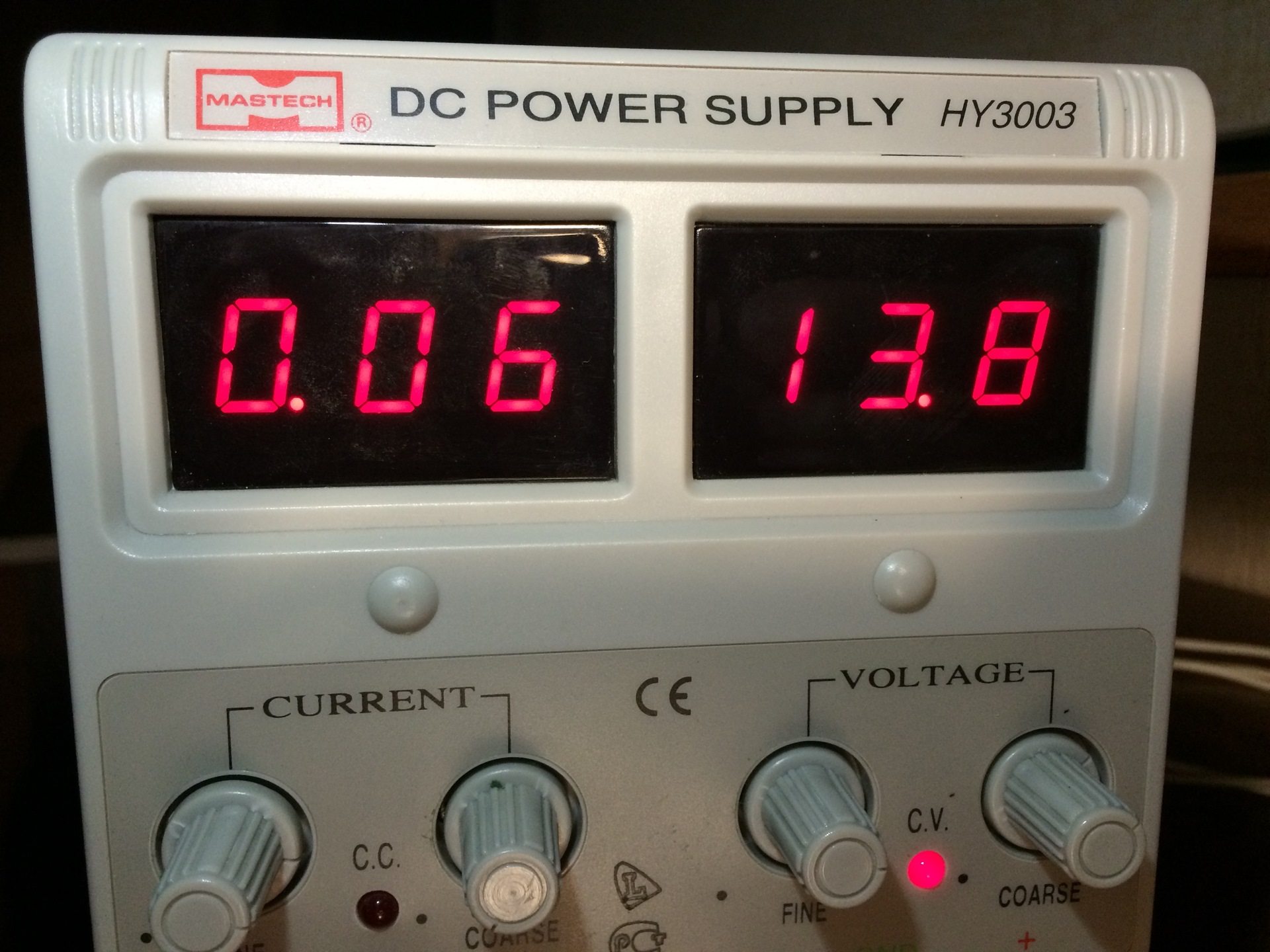

Теперь сравним потребляемую мощность:
Произведем расчеты:
Лампа накаливания: 13,8 х 0,38 = 5,244 Вт
Светодиодная лампа: 13,8 х 0,06 = 0,828 Вт
Разница составила 6,3 раза, а нагрева светодиодной лампы нет вообще.

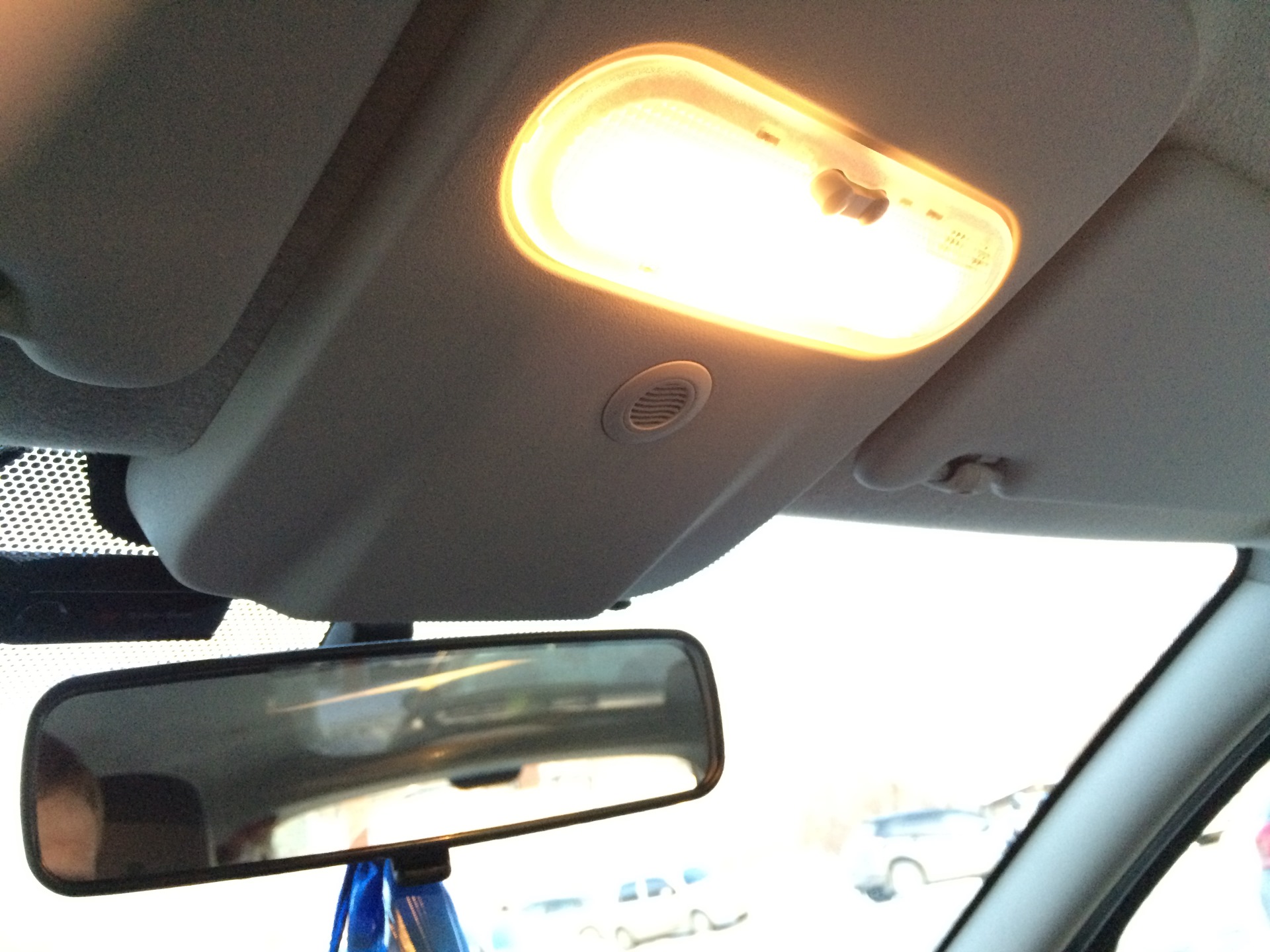

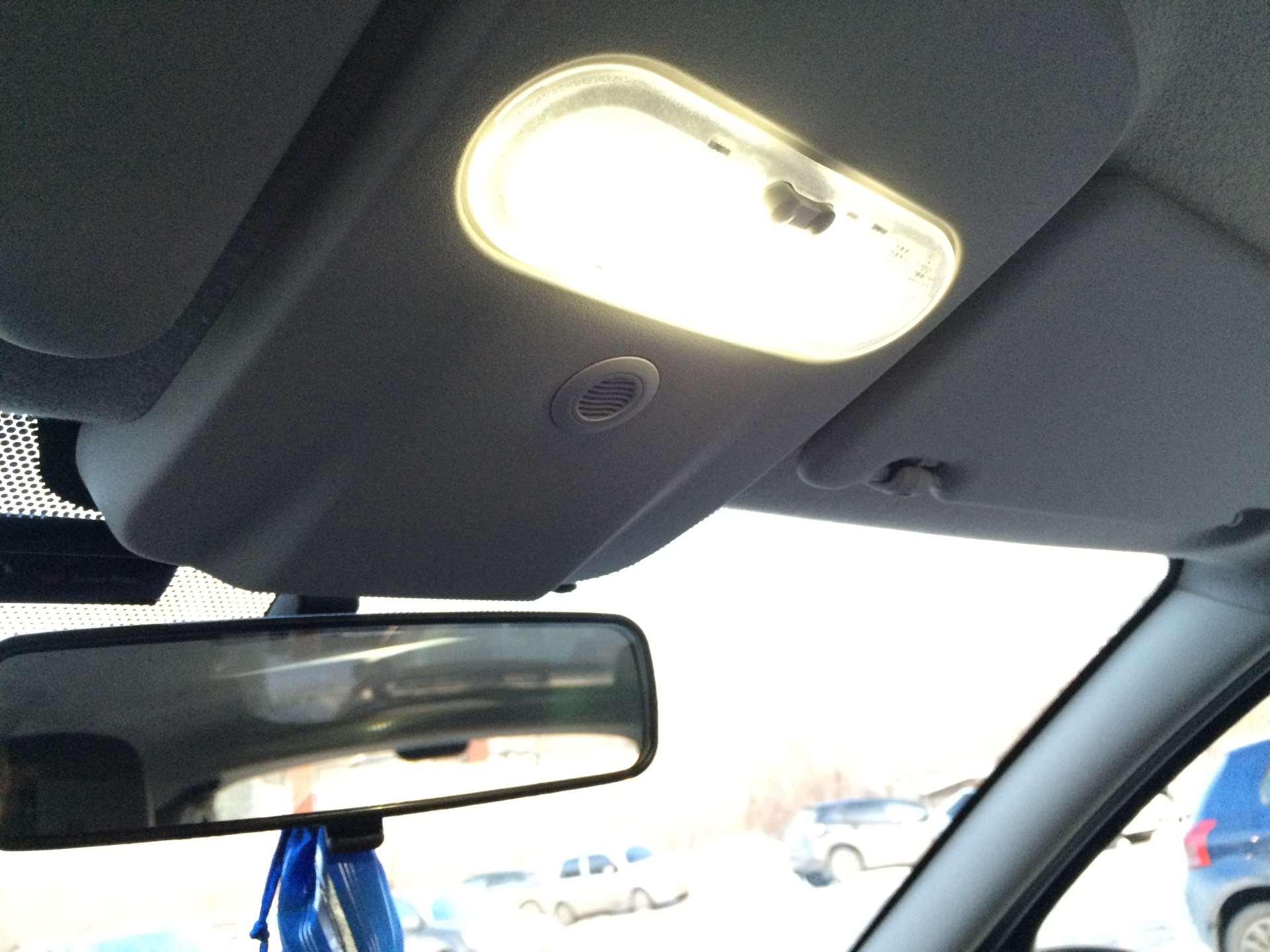

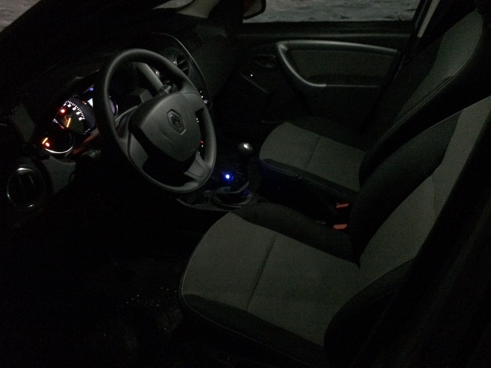

Идем ставить. Тут ничего сложного. Плафон в салоне снимается очень легко. Достаточно слегка подцепить его тонкой плоской отверткой с левого края и снять руками. Вынимаем обычную лампу и вставляем светодиодную. Второй плафон по аналогии.

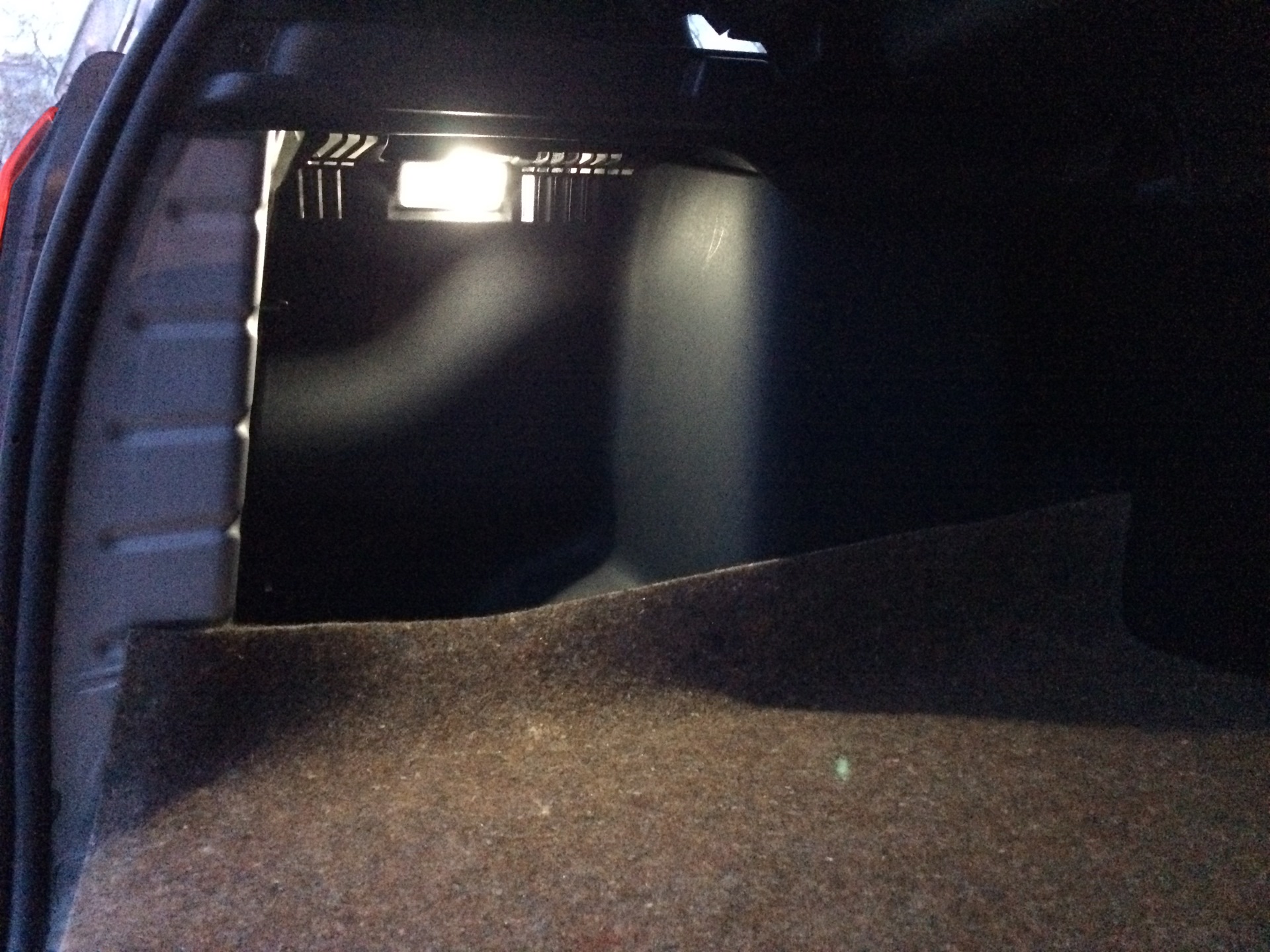

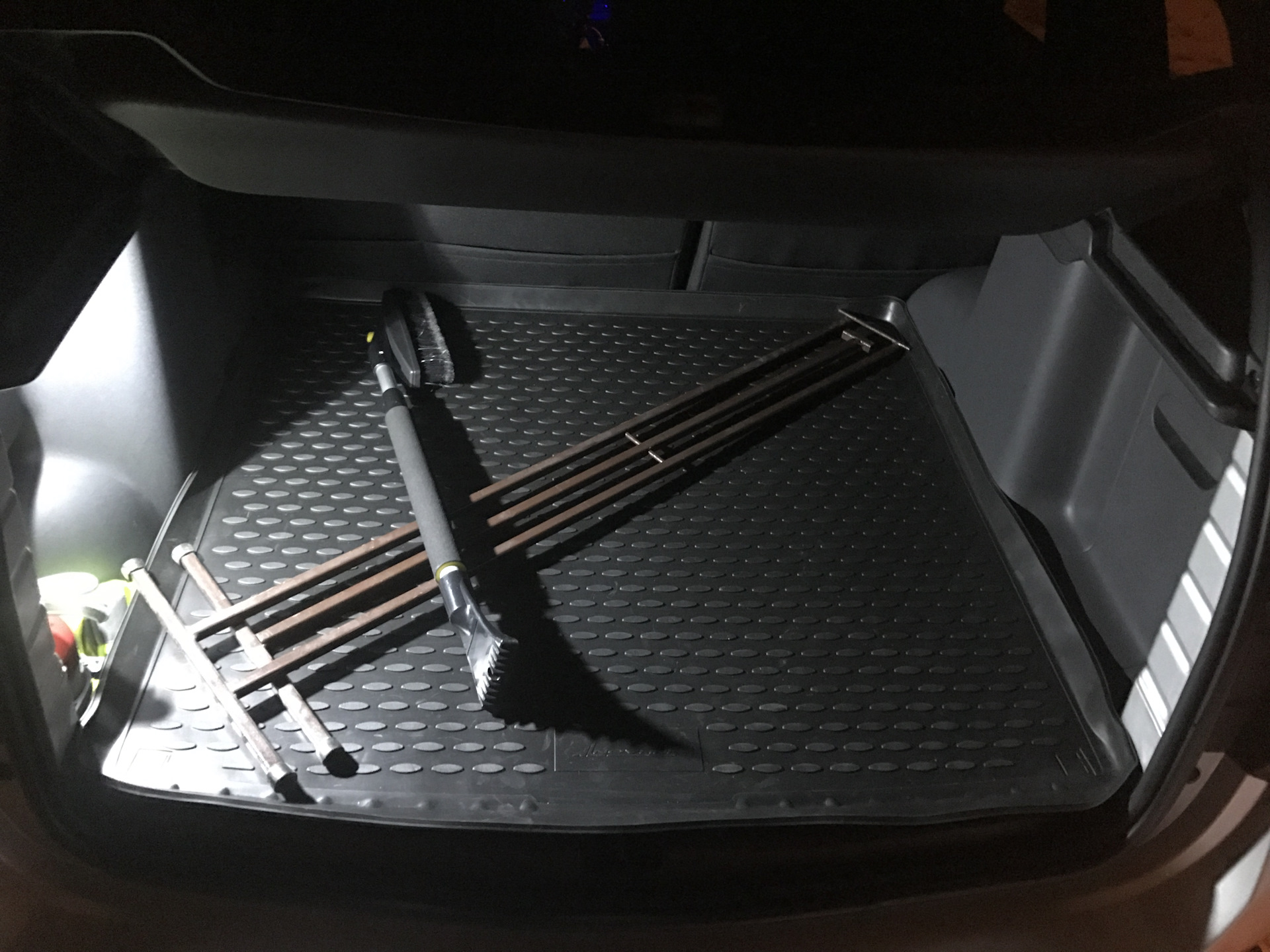

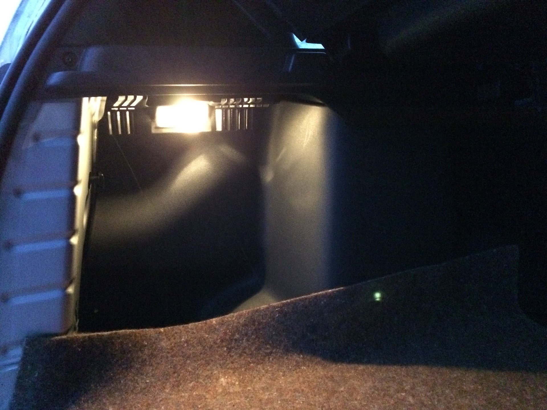

Теперь идем в багажник, не забыв отвертку. Аккуратно поддеваем плафон справой стороны и вытягиваем его на себя и, отсоединив клемму для удобства, заменяем лампу.

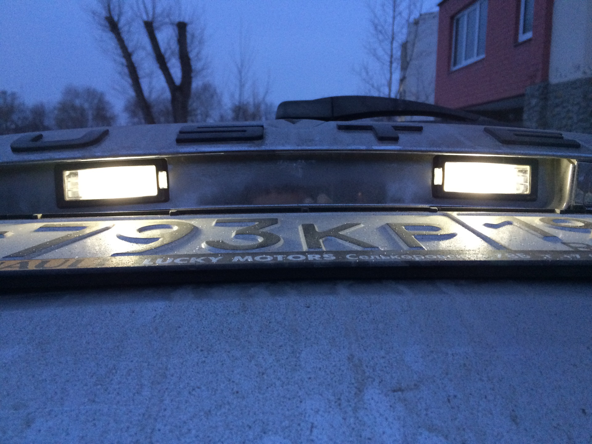

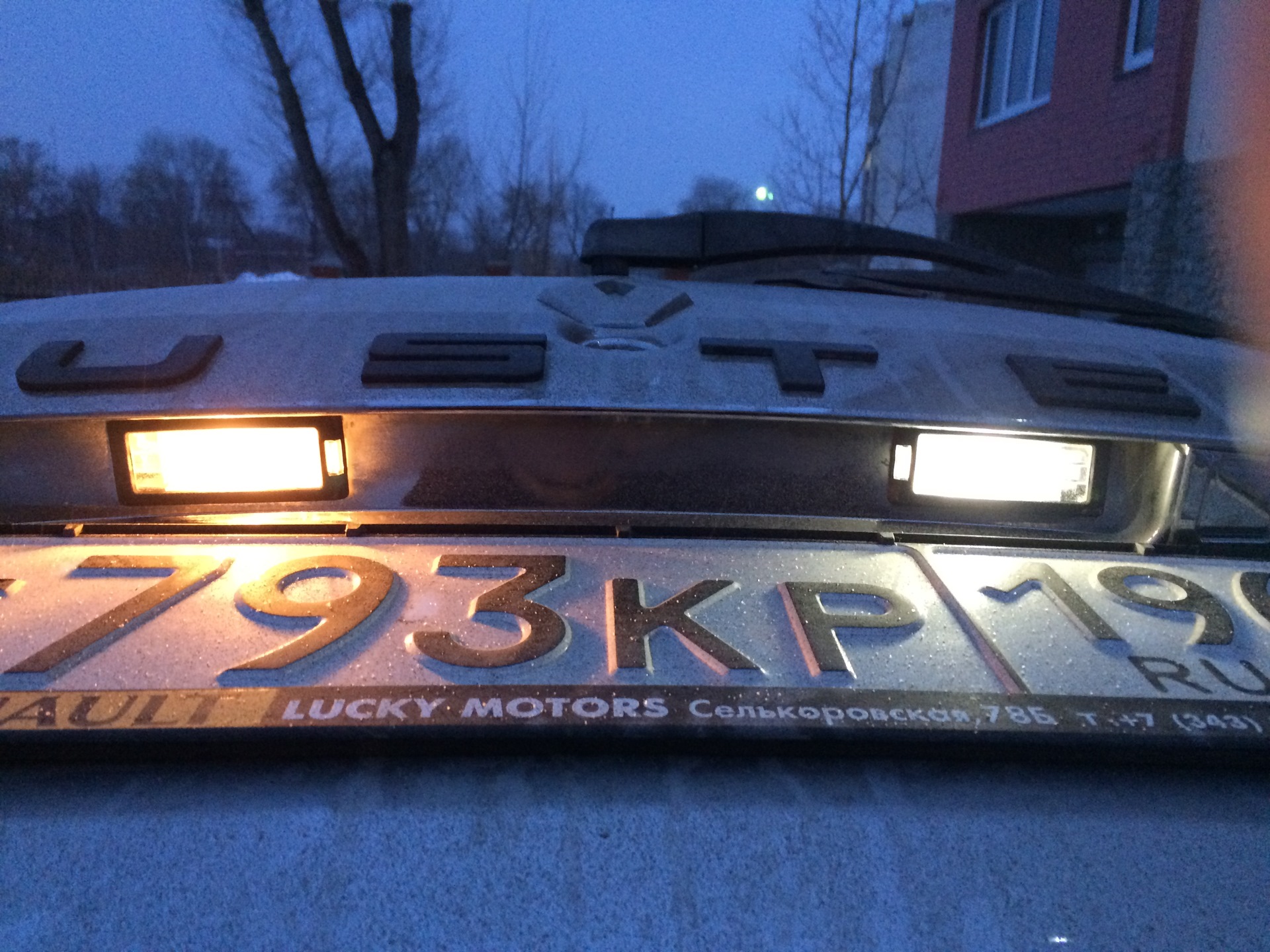

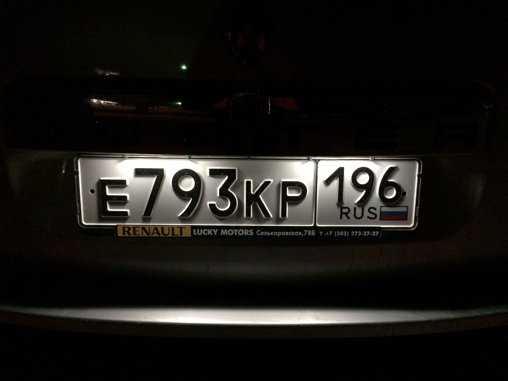

В завершение заменяем подсветку заднего номерного знака (не забываем отвертку!). Аккуратно поддеваем плафон и тянем его на себя. Клемму можно не отсоединять.

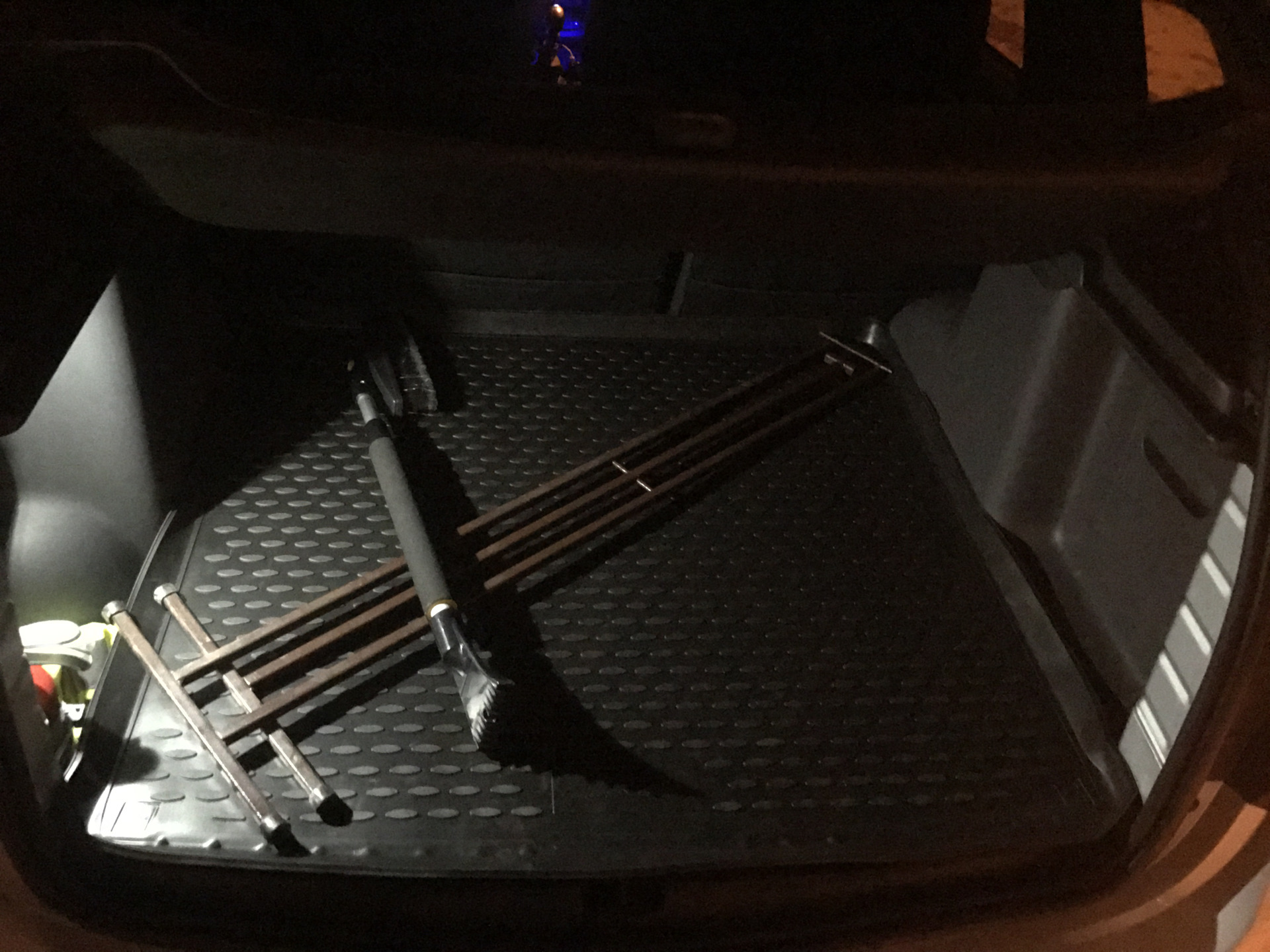

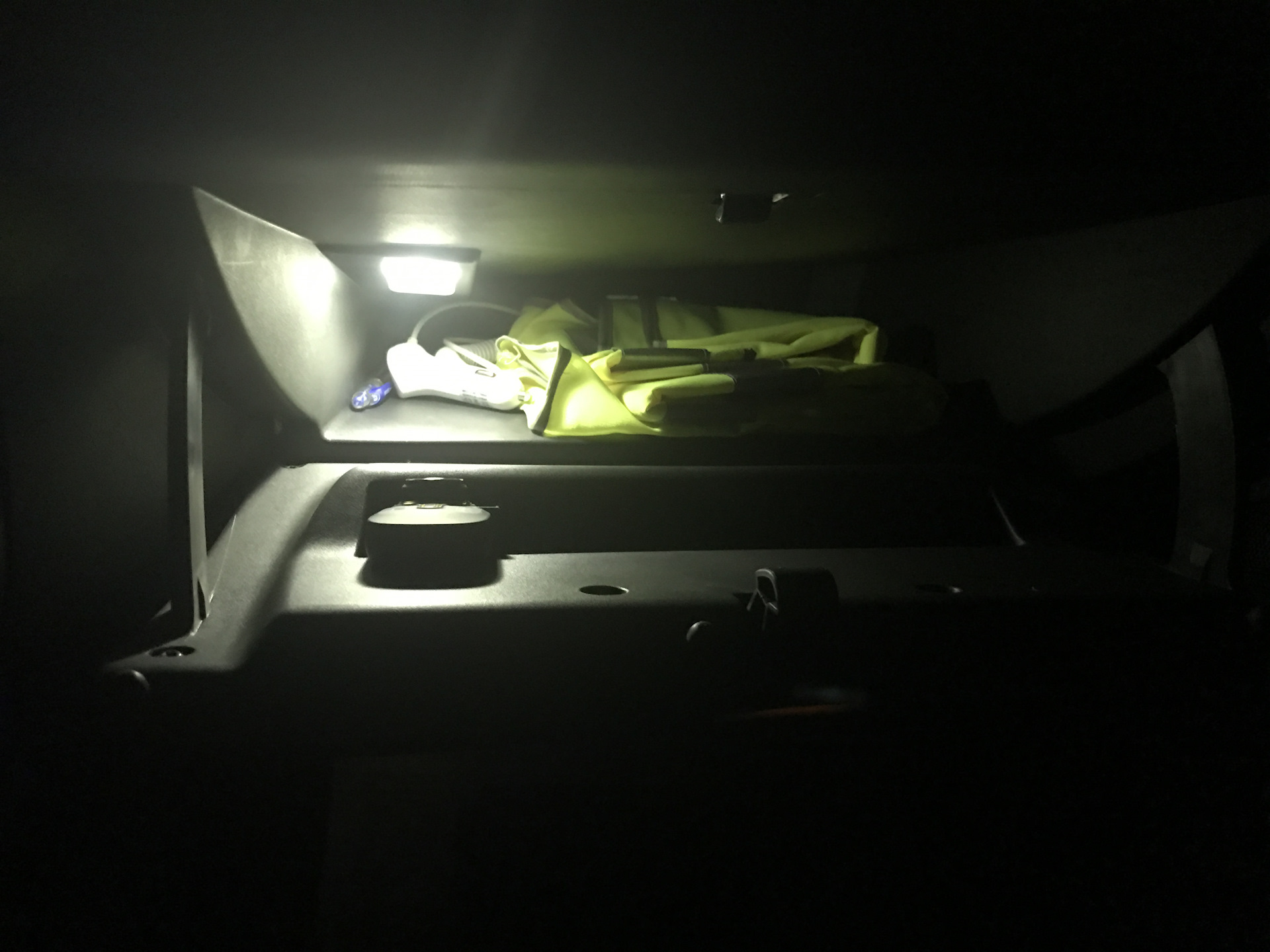

Результатом я остался доволен. Свет белый, ярче стандартной лампы, но и не слишком яркий, что важно в условиях темноты. Поскольку они идут две штуки комплектом (а купил я три комплекта), то оставшуюся лампу решено поставить в подсветку бардачка, но ее нет в моей комплектации (УСТАНОВИЛ).
ОБНОВЛЕНИЕ ОТ 18.02.17

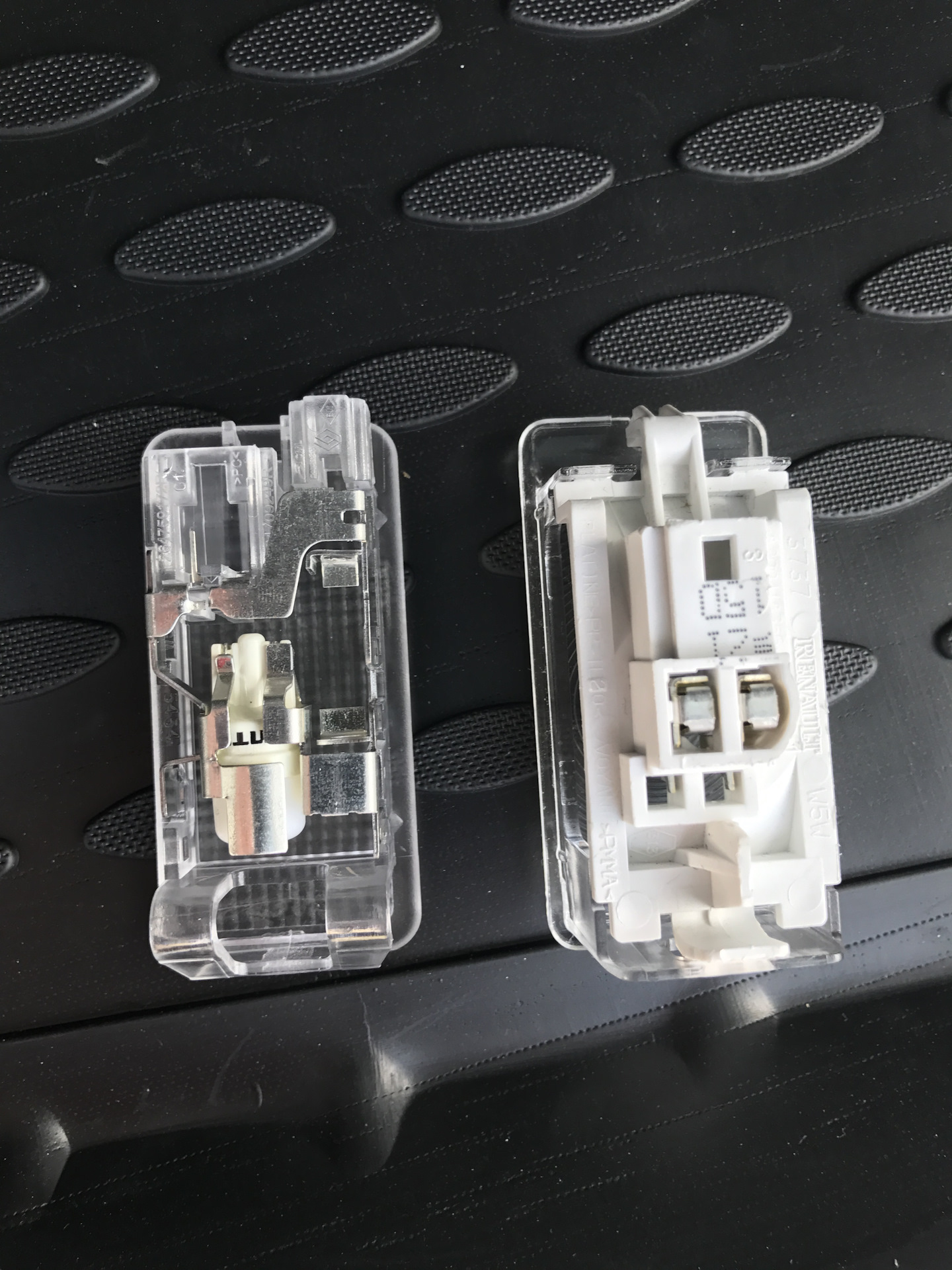

После LED-илизации: ч.5. Дополнительный стоп-сигнал осталась одна очень яркая светодиодная лампа (подробнее ЗДЕСЬ). Было решено поставить ее в плафон багажника, т. к. ранее установленной лампы стало не хватать. Однако плафон в багажнике имеет весьма дурацкую конструкцию, и я решил поменять его местами с плафоном бардачка.

В салоне когда гаснет свет, яркость убавляется плавно, или "ступеньками"? Я пробовал на Сандеро, диоды в этом плане разочаровали.
Заметны ступеньки, но короткие. Меня устраивает.
