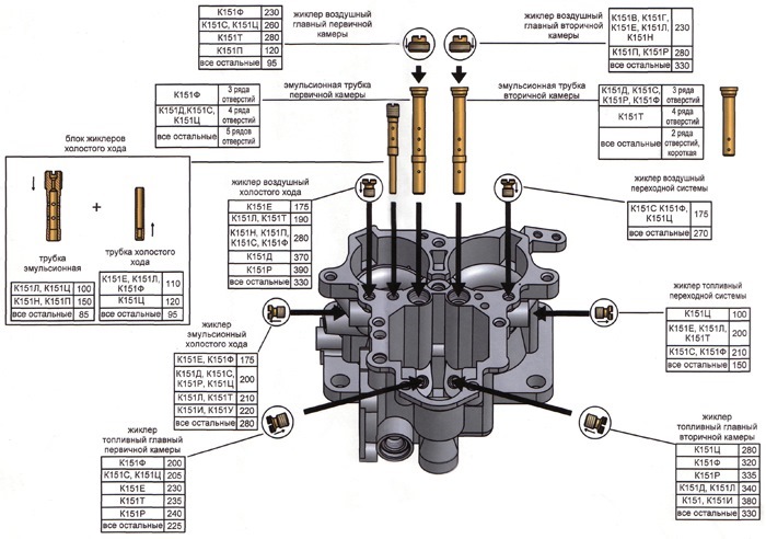

В процессе переборки и установки себе К-151 собрал информацию по данным карбюраторам.
Карбюратор К–151
1 – воздушная заслонка; 2 – винт; 3 – пусковая пружина; 4 – крышка карбюратора; 5 – скоба (только для К-151Н); 6 – прокладка; 7 – диафрагма пневмокорректора с тягой в сборе; 8 – прокладка; 9 – крышка пневмокорректора; 10 – пружина; 11 – винт; 12 – винт-вытеснитель; 13 – шарик (впускной клапан); 14 – поплавок; 15 – корпус поплавковой камеры; 16 – штуцер подвода топлива; 17 – шайба; 18 – фильтр топливный; 19 – шайба; 20 – болт топливопроводящий;
21 – пробка; 22 – крышка ускорительного насоса; 23 – рычаг привода ускорительного насоса; 24 – штуцер вентиляции картерных газов; 25 – заслонка дроссельная вторичной камеры; 26 – корпус смесительных камер; 27 – винт; 28 – кулачок; 29 – винт; 30 – заслонка дроссельная первичной камеры; 31 – клапан экономайзера в сборе; 32 – винт регулировочный состава смеси; 33 – запорный элемент клапана ЭПХХ; 34 – корпус клапана ЭПХХ; 35 – прокладка;
36 – крышка клапана ЭПХХ; 37 – трубка; 38 – винт эксплуатационной регулировки оборотов холостого хода; 39 – прокладка теплоизоляционная (текстолит); 40 – прокладка теплоизоляционная (картон); 41 – диффузор малый;
42 – распылитель ускорительного насоса; 43 – винт регулировочный перепуска топлива; 44 – пружина; 45 – диафрагма ускорительного насоса в сборе; 46 – прокладка; 47 – винт; 48 – пробка; 49 – шайба; 50 – жиклер эмульсионный холостого хода; 51 – электромагнит привода клапана разбалансировки поплавковой камеры; 52 – тяга; 53 – фиксатор; 54 – гайка; 55 – рычаг; 56 – штуцер; 57 – винт; 58 – крышка клапана вентиляции; 59 – клапан вентиляции; 60 – пружина; 61 – прокладка
В поплавковой камере есть сливная пробка, уровень топлива можно проверять без разбора карбюратора. Точность такого замера сомнительная, но способ интересный.
Уровень топлива должен находиться в пределах 20–23 мм от плоскости разъема поплавковой камеры. Для его проверки необходимо ввернуть штуцер с резьбой М 10x1 для подсоединения резинового шланга. Штуцер ввертывается в поплавковую камеру вместо сливной пробки. Уровень топлива определяется через прозрачную трубку с внутренним диаметром не менее 9 мм.
Рекомендуемый уровень топлива — 21.5 мм от верхней кромки поплавковой камеры, необходимой точности можно достичь с помощью штангенциркуля.

А как с жиклёрами или как они там правильно назвать клапана игольчатые вроде, ускорительного насоса? Один с шариком, другой с резиновым колечком. У них есть какая-то регулировка, степень закручивания? Особенно с резинкой для чего там резинка просто уплотнение или для регулировки и фиксации как у винта регулировки состава смеси?
