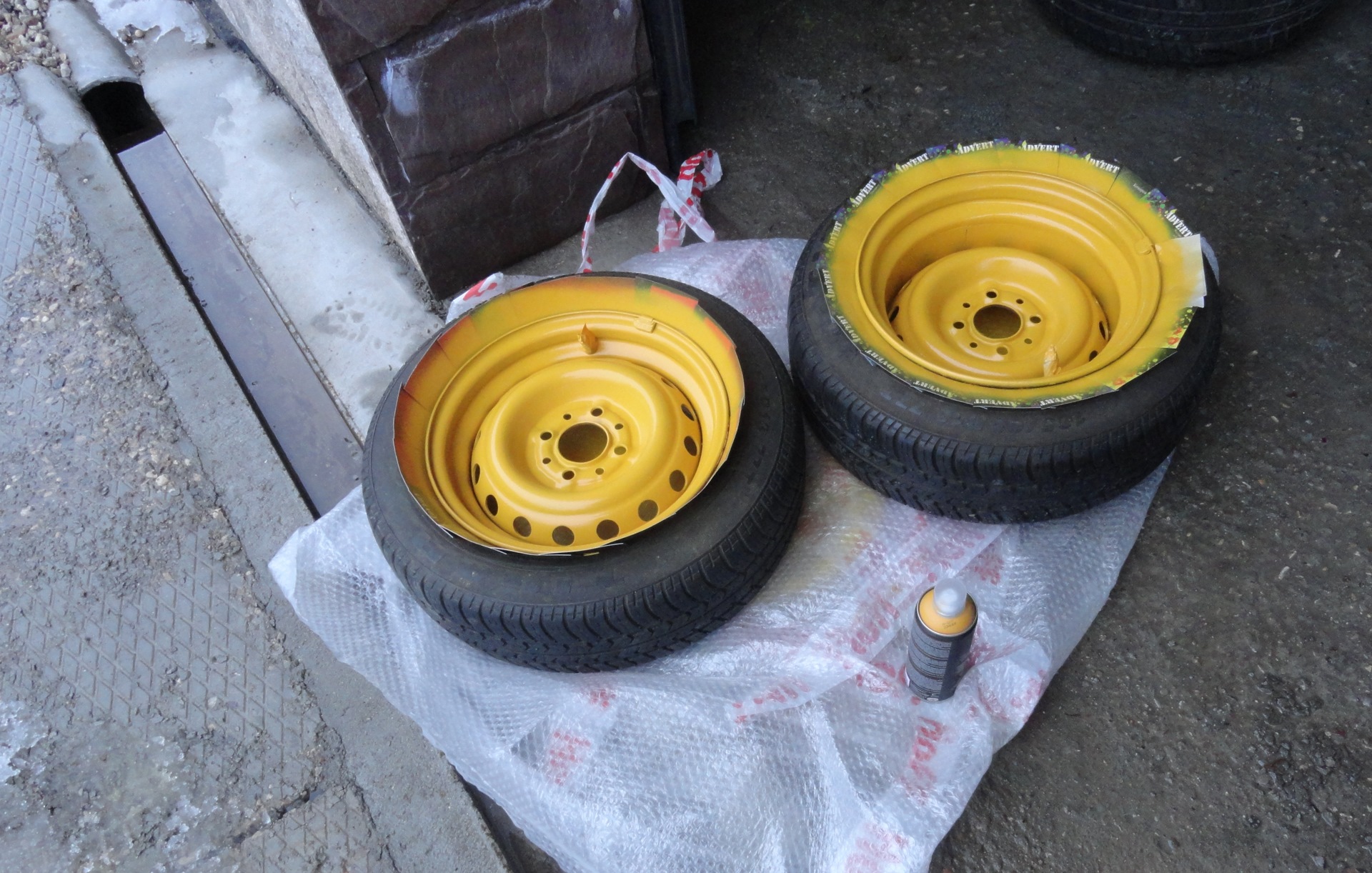

конечно же нужно теперь обновить цвет! как же без этого ))
Люблю красить)
особенно когда краски дофига и хочется че то делать пока прохладно
заваливаем в желтый) из обычного баллона, т к песочить и порошком дорого и не нужно этож не парадные))
рецепт стандартный:
— зачищаем наждачкой или дрелью с насадкой
— обезжиривателем протираем
— запихиваем что то наподобие карт или визиток плотно под обод между диском и резиной
и КРАСИМ!)
Добавляем сверху лак по вкусу если хотим глянец)
