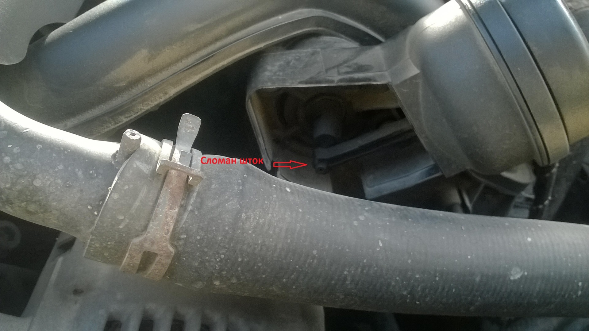

И снова здравствуйте ! сегодня было немного свободного времени и решил заняться ремонтом привода впускного коллектора, вот небольшая предыстория www.drive2.ru/l/9328473/
шток был отломан и мембрана порвана
на первый взгляд было понятно что то надо делать с сломаны штоком и мембранкой, решил посмотреть сам золотник ( заслонка ) внутри коллектора, открутил два болта под звездочку, и начал вытаскивать на себя флейту, но патрубок системы охлаждения не давал этого сделать, стравил воздух с расширительного бочка и снял патрубок, но предварительно закрываем целлофаном генератор, что б не намок так как немного прольется жидкость, вынул золотник и убедился что он в порядке и выполняет свои функции и нет ни каких физ. повреждений, закрутил его обратно . далее снял крышку с корпуса привода

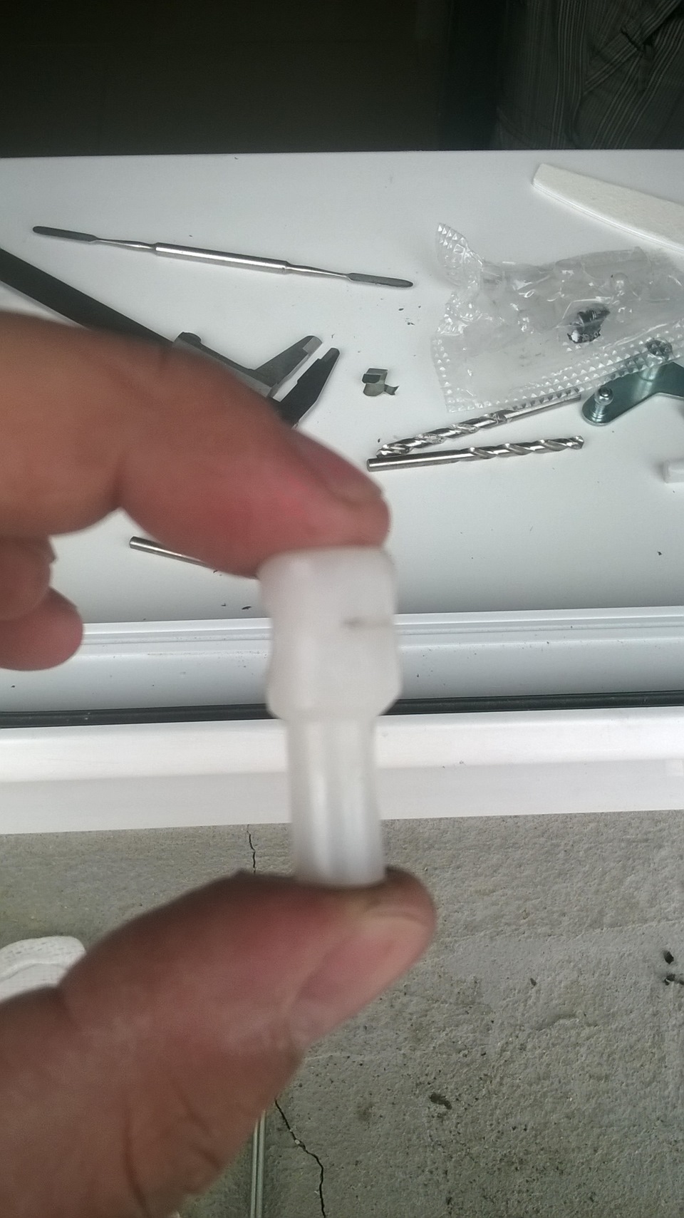

повезло место где порвалось было удачное так как потом прижималась крышкой и становилась герметичной но все же заказал ее 058 198 619 A а пока и это поработает )))) далее надо было решить проблему со сломанным штоком, чуть ранее на одном из форумов вычитал что почти идеально подходит тяга газа ВАЗ 2106
их три в комплекте лучше всего подходит с чуть большим отверстием которая, ее следует просверлить насквозь и немного счесать по толщине и чуток увеличить отверстие. Тогда она идеально защелкивается на ручку флейты

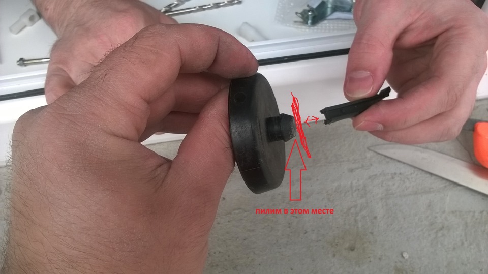

далее проводим следующие операции с самим штоком

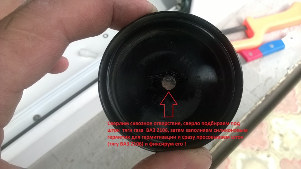

после того как отпилили шток необходимо
заливаем отверстие силиконом и крепим шток
