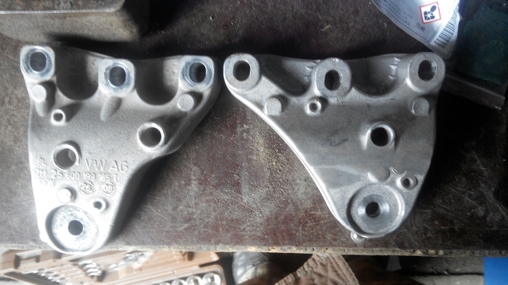

Открываем каталог от Фабии2 Комби и ищем среди всех двигателей нечто привлекательное по ценам среди опор. И к сожалению не находим. Открываем каталог от Фабии1 Комби и также ищем. И о чудо, под кодом 6Q0 199 167 BQ для двигателя AZL есть прекрасный вариант по цене Lemforder 30541 01 (сейчас цена уже подросла). Изучил двигатель и другие двигатели, на которые подходит эта опора, выяснил, что все они или дизеля с крутящим за 200 или минимум 116л.с. с крутящим 170. Изучил фото. По фото опора идентична, за исключением верхнего кронштейна, а он нам как раз и не нужен. Чтобы исключить остальной риск на счет разных новых вибраций, роемся в каталоге дальше.

Заказываю опору. А вот тут другая история о том, что пришло. Кто занимался изучением опор, возможно читал, что в коробочках Lemforder часто встречаются опоры Corteco. И многие ругаются, зачем они переплатили за Lemforder, которого как оказалось в коробке и нет, ведь могли купить сразу дешевле Corteco. Кто является махинатором не ясно — то ли сам производитель, то ли поставщики. Однако если приглядеться на фото Lemforder у любого продавца, то можно увидеть уже там на нижнем кронштейне эмблему Corteco. Так вот у меня все оказалось вообще запутанней. Мало того, что лежал Corteco, так еще сама коробка оказалась от другой опоры Lemforder. Вообще от Октавии и коды все позатыканы. Да и куча наклеек от Экзиста, хотя покупал в другом месте)) Хотя сама опора в идеальном состоянии, хотя и нет никаких кодов на ней, по которым я ее покупал) Но не суть важно, так как сами Corteco по отзывам неплохи.

Очень сложно было открутить гайку с кронштейна на новой опоре. Пришлось приложить тиски и большой рычаг. И то раза с третьего, аж шею заклинило от пыхтения))
А вот когда устанавливаем опору на место, то желательно её выставить ровно, так как она имеет ходы в разные стороны даже если прихватить болтами. В нижнем кронштейне есть много отверстий совпадающих с отверстиями в кузове, я вставлял в два их них болты (можно вставить сверло или что-то подходящее) соответствующего диаметра, после чего прикручивал. После того, как все прикрутили, то не спешите затягивать три болта верхнего кронштейна. Опускаем машину с подставок, заводим машину, даём время кронштейну встать на свое место, после чего глушим и затягиваем до конца. И никаких жалоб на то, что появились лишние вибрации или типа на старой дохлой опоре не трясло так как на новой — не будет. Если конечно же вы не взяли Китайскую опору)

Upd.: Спустя некоторое время сложилось впечатление, что новая гидроопора ведет себя неправильно, появились стуки на 5 передаче, иногда при резких переключениях и на низших передачах. При раскачке опоры заметен большой ход, есть встряска при заводе авто на горячую. Также при раскачке опоры еще позже появилось некое металлическое трение. Пока не рекомендую устанавливать данный вариант.
