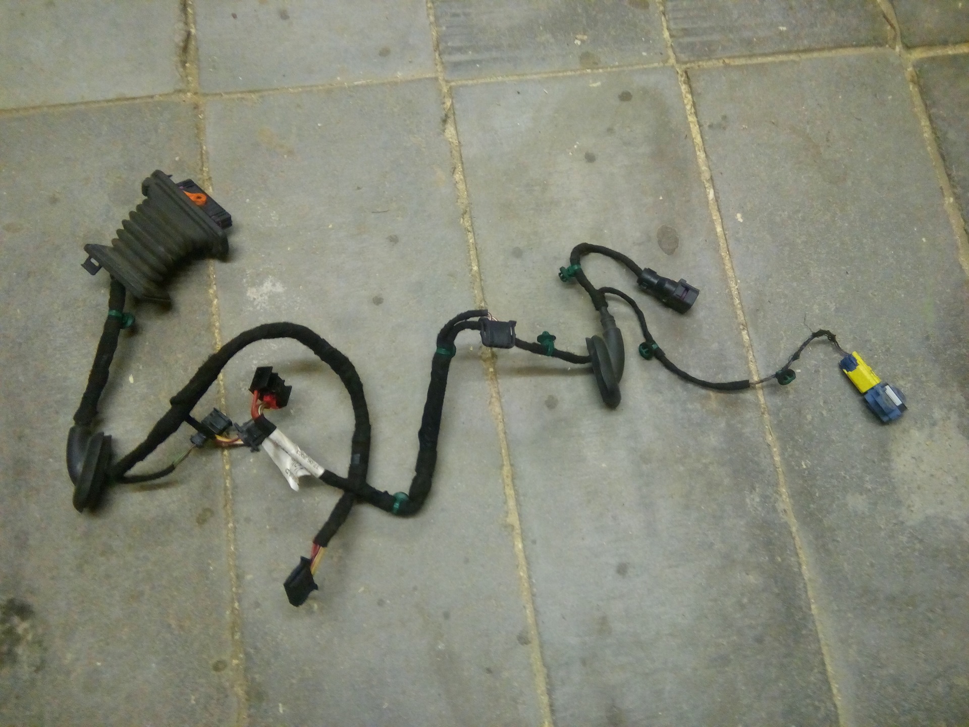

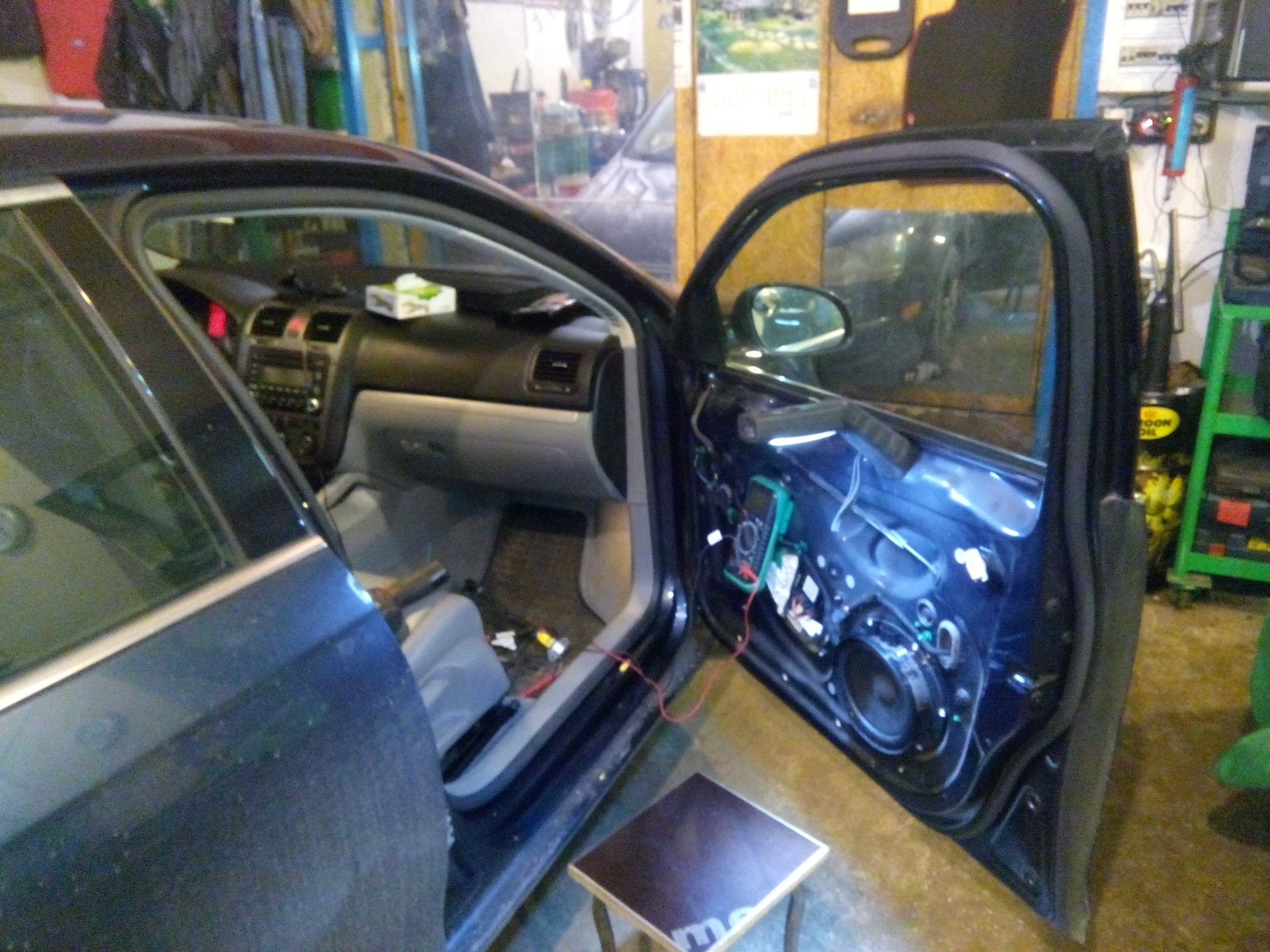

Я уже сталкивался с подобной проблемой, правда с водительской стороны, тогда все решилось ремонтом шлейфа двери (www.drive2.ru/l/9236759/).
Решив, что проблема будет та же, я купил шлейф в правую дверь. Мне случайно подвернулся отличный б/у вариант за 10$, при том что новый у официала (Атлант М) стоит 300$

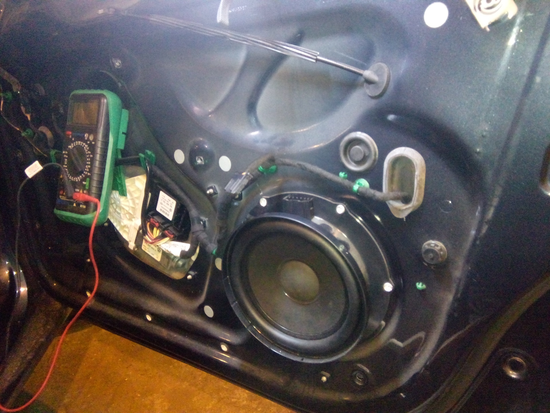

Визуально мой шлейф не имел повреждений, поэтому решили прозвонить провода идущие к динамику, сняв внутреннюю обшивку двери. Обрывов нет.

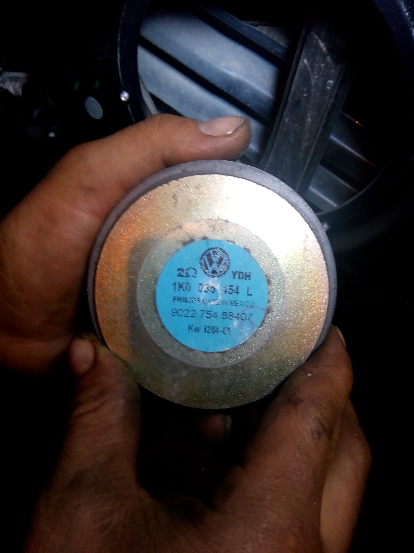

Видимо проблема в самом динамике. Из-за того, что он сидит на клепках — их пришлось высверливать. Достав динамик я обнаружил, что магнита на нем нет))) Тот отвалился и примагнитился к двери.
Ладно, шлейф куплен все равно не зря и возможно нам еще пригодится, а вот динамик надо искать новый!

В BORA нужно снять обшивку двери, потом дверную карту, судя по фото, на 5 джетте дверь без карты, сварная, или я плохо фото рассмотрел.
Что такое дверная карта? В боре мне двери не доводилось разбирать, а в джетте есть каркас и обшивки — внутренняя и наружная. Снять можно любую, независимо друг от друга. Я это описывал в теме про замену шлейфа www.drive2.ru/l/9236759/

Я приставлял магнит к динамику, чтобы убедиться, что в собранном виде он подает признаки жизни — так он стал периодически хрипеть. В общем только замена
