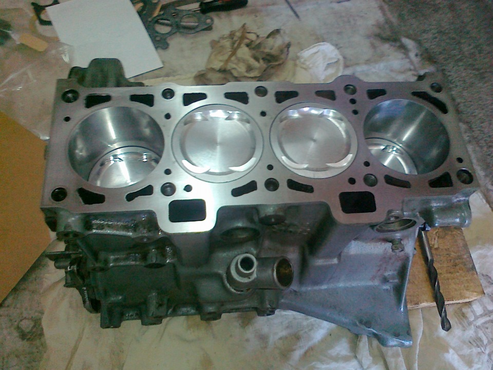

Первые эксперименты с двигателем начались сразу-же после покупки авто.
Было испробовано три разных р/вала на стандартном низе.Надолго положительных эмоций от валов не хватало, всегда хотелось больше.Первым серьёзным шагом было приобретение мотокомплекта СТИ на 1.9 литра и высокого блока под него.Геометрия была 86/129/83.
Головку дорабатывал своими силами.Под новый низ в ней надо было увеличить на 6 см3 камеру сгорания.Так же по максимуму распилил каналы (при этом залез в масляный канал, который потом втулил), развернул на 2-мм сёдла и облегчил клапана.
Получился очень хороший городской мотор.Но…опять мало.На нём я поменял тоже три варианта р/валов СТИ-1.1.СТИ-2. и СТИ-4.Последний вариант был чисто экспериментальным.Законы физики не обманешь, низ тракторный а вал верховой.В общем получилась херня.
Поняв что мотор для гонок не годный решил его продать и приступить к турбировке.
Кстати мотор продал своему хорошему знакомому, который по сей день ездит и радуется.Так-что СТИ респект! : )
