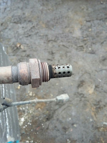

Заметив что машина стала чет поджирать бензин, хотя перед зимой менял свечи и чистил форсунки, решил порыскать кто че пишет.
====Наткнулся на статью www.drive2.ru/l/288230376151819376/
Поехал в местный магаз радиодеталей и прикупил ортофосфорной кислоты пузырь)
Только я не стал стачивать слой, промылось и так все отлично.
===== Промыл, пролил водой, дал высохнуть и поставил обратно. Когда завел на холостых были какие-то перебои чтоли, ну как я понял хреново высохнуть я дал ему)
=== Поехал до дома и дал как следует просраться машине) Возле дома понаблюдал, все в порядке) Высох)))

Вообщем расход стал 9-10 л. До промывки было 12-14л.
Вот мой какой был, забыл добавить.

вот так выглядит мой, многие увидев говорят — такой работает норм, чистить не нужно www.dropbox.com/s/f385bis…/20160117_142121.jpg?dl=0
не понял, после промывки есть эффект?
