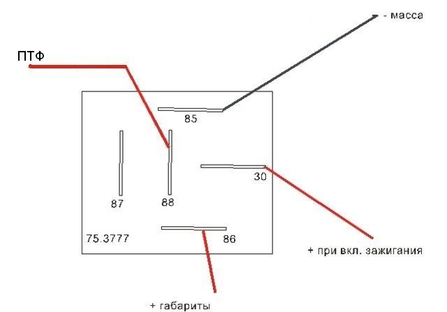

Думаю, из заголовка все ясно, да и эта тема для "Focusников" не новая… Схему подключения нашел на Drive (не знаю кому точно принадлежит), но её же я и выложу, да простит меня автор!;)

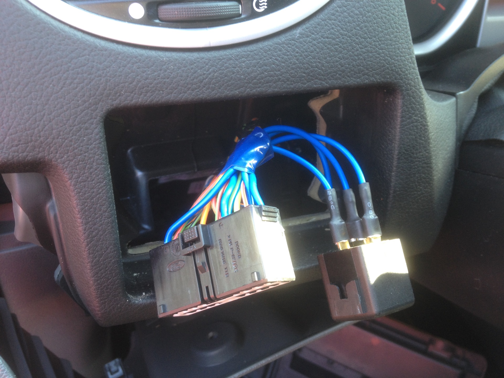

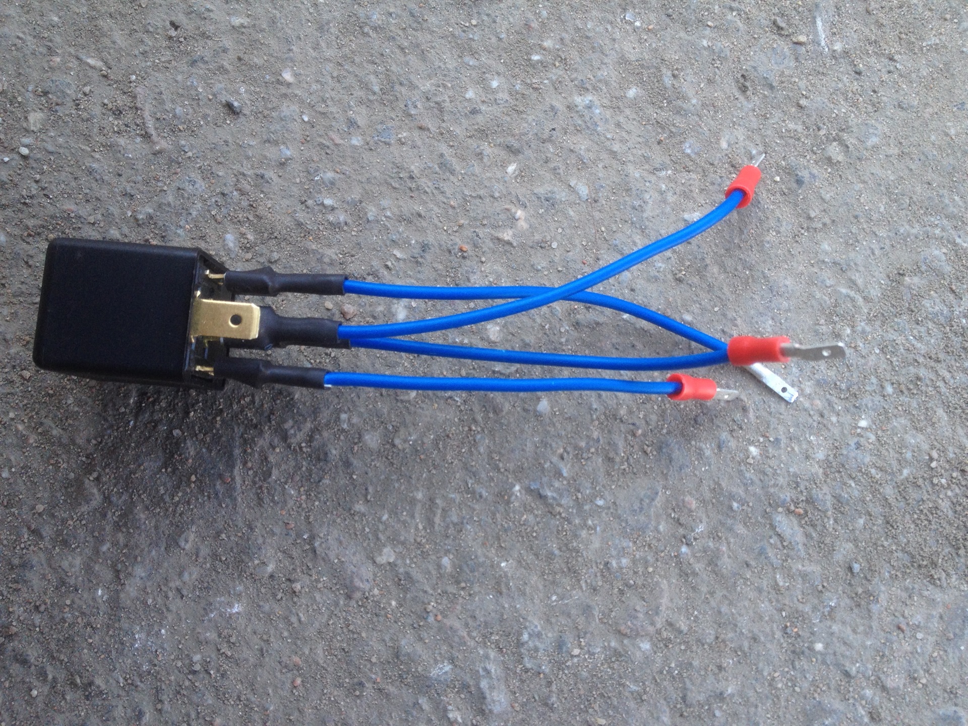

Купил в автомагазине 5-контактное реле от Ваза, фишку к ней покупать не стал, купил фишки "мама", уже с проводками и с другой стороны присобачил "мама-мини"))
Далее снял блок управления светом и подсоеденил эти самые 4 провода строго по схеме. Все элементарно, на всё про всё ушло 15 минут свободного времени! Собственно сами схемы:
Вот что получилось в итоге:

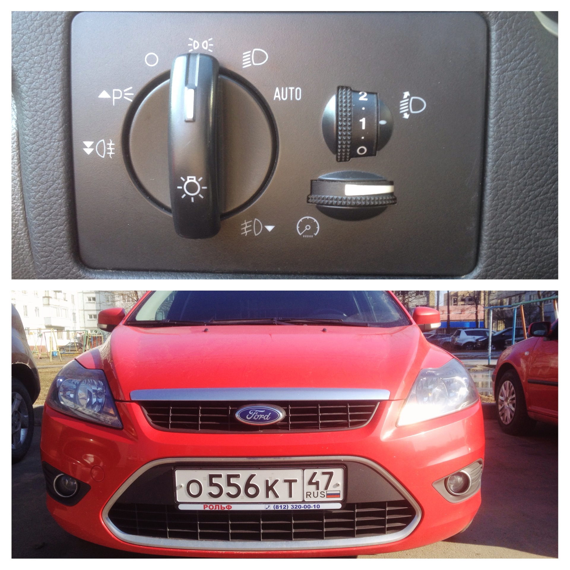

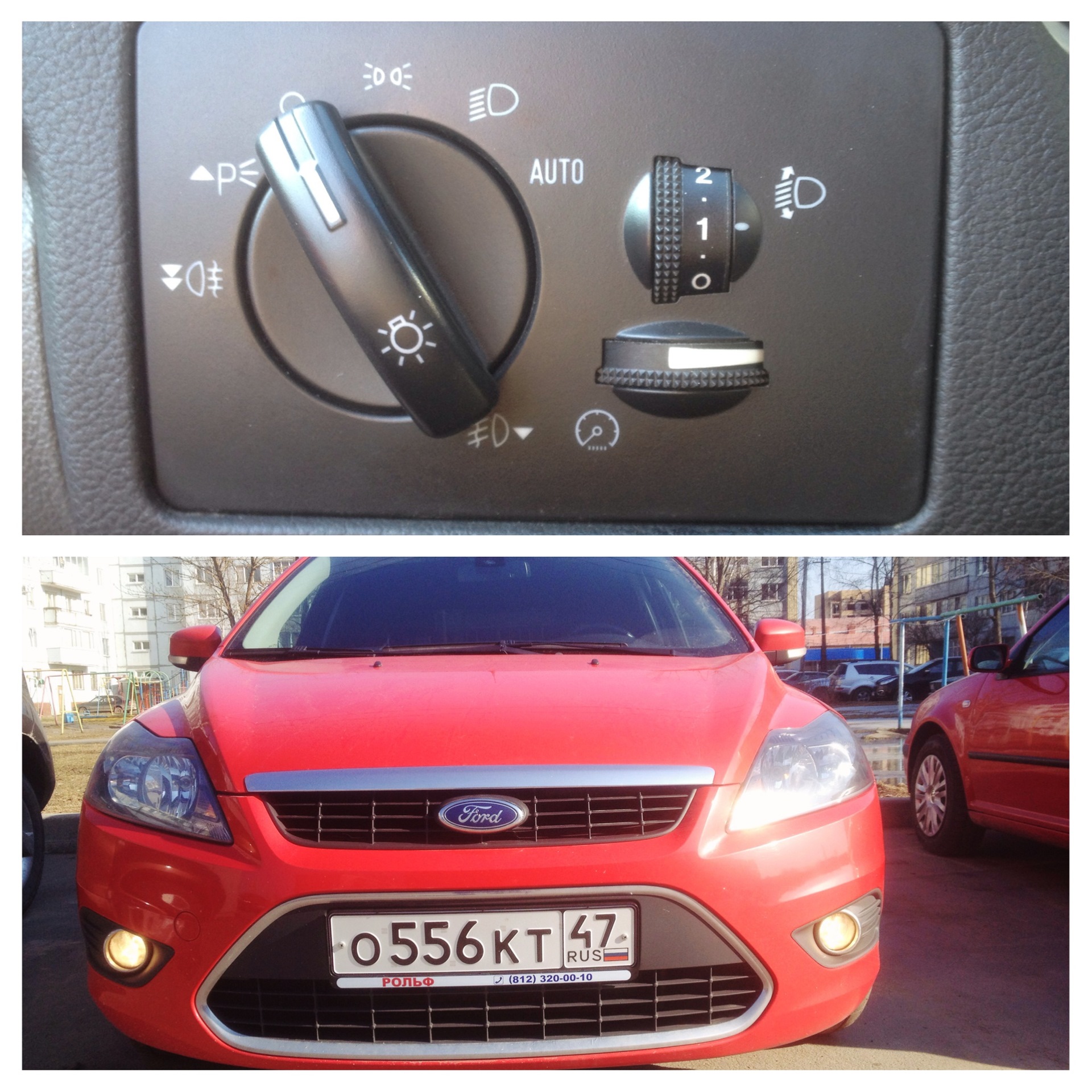

И, вуаля…;) Вот что имеем на выходе:

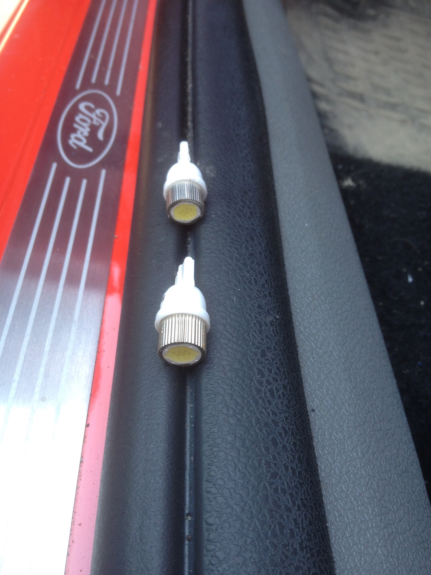

Так же сегодня заменил лампы габаритов на диоды, которые остались еще от прошлого Фокуса;)
Теперь осталось только дождаться новые лампы в ПТФ, которые заказаны на Али;)

Это точно. Но я не пойму почему реле трещит. Должно по идее отключать ПТФ а она трещит. Если 86 контакт (+габариты) не подключить то птф горят всегда и не отключаются
Хрен его знает)) я так и не разобрался. Оно перестает трещать, когда регулятор подсветки приборки ставишь в крайнее положение. В другом крайнем трещит как ненормальное))
Разобрался 👍🏻 на схеме +габариты не тот пин отмечен. Нашёл распиновку и подключил к правильному пину и вуаля 😀 всё норм работает как положено 👍🏻 спасибо

Ну за пять лет новый комментарий)) Надеюсь кто-то ответит))) Вопрос следующий ребят…) Как сделать так, чтоб ПТФ горели как ДХО в режиме “auto” и не выключались при наступлении ночи, а просто добавлялся свет фар) Привык ездить с ПТФ всегда, а тут принудительно в режиме “auto” их не включить, ток переходить на принудительный. Заранее всем спасибо)
+ габариты в схеме это направление направление которое отключает дхо (птф) если +ближний значить отключится дхо ближним. По логике если не будет этого + то дхо не отключится
Это единственный на драйве правильный вариант как сделать так, чтобы при вкл ближнего в режиме авто не выключались туманки! Итого нужно всего три провода и всё работает! Спасибо за совет! 🤝
А авто свет при этом работает?
Даже, все работает в штатном режиме!;)
Сделал по схеме, трещит реле, так как + габаритов, Это + подсветки. буду выводить + на другой провод.
Да, блин))) сам недавно обнаружил! Это от подсветки приборки! Ставь в любое крайнее положение, мин или Макс! И не будет трещать! Я думаю это от качества реле! Но с другой стороны прикольно, что яркость птф можно регулировать…

От массы 3й провод в право, оранжевый с желтой полоской (толстый).
Спасибо, а что это за провод?
Это и есть габориты, а тот что был до этого чисто подсветка приборки. Можно проверить положением P.

спасибо за инструкцию, давно хотел так же сделать, но чет остальные инструкции были замудреные, а тут самое оно =) еще вопрос такой: провода из колодки вытаскивал, цеплял к реле, а из реле соответствующие втыкал в колодку?
Пользуйся на здоровье;) нет, с колодки провода не вытаскивал! Я провода от реле просто засовывал в колодку, они там на "Мама-мини" хорошо сидят;))

Лампы, надеюсь, не такие заказал?
www.drive2.ru/l/8982446/
Нет! Но они у меня на али в закладках))))) но и заказанные, думаю ни чуть не лучше будут! В принципе от них света и не стоит ожидать, это же в качестве дхо!;)
sadovski
А что не так с этими лампами?
То что они не освещают дорогу это минус, но для дхо отличный вариант, яркие и низкое потребление
в моем посту я наглядно показал, что с ними не так. они светят сильно хуже галогенок. днем не особо заметны.

разве можно ездить с одними птф. по правилам нельзя.
Честно, не знаю!)) когда то давно слышал эту тему! Но это же как дхо будут! На прошлом фокусе всегда ездил только с птф, ни разу не придрались!
просто может гайцы не обращают внимания. на это.
Может быть;)
